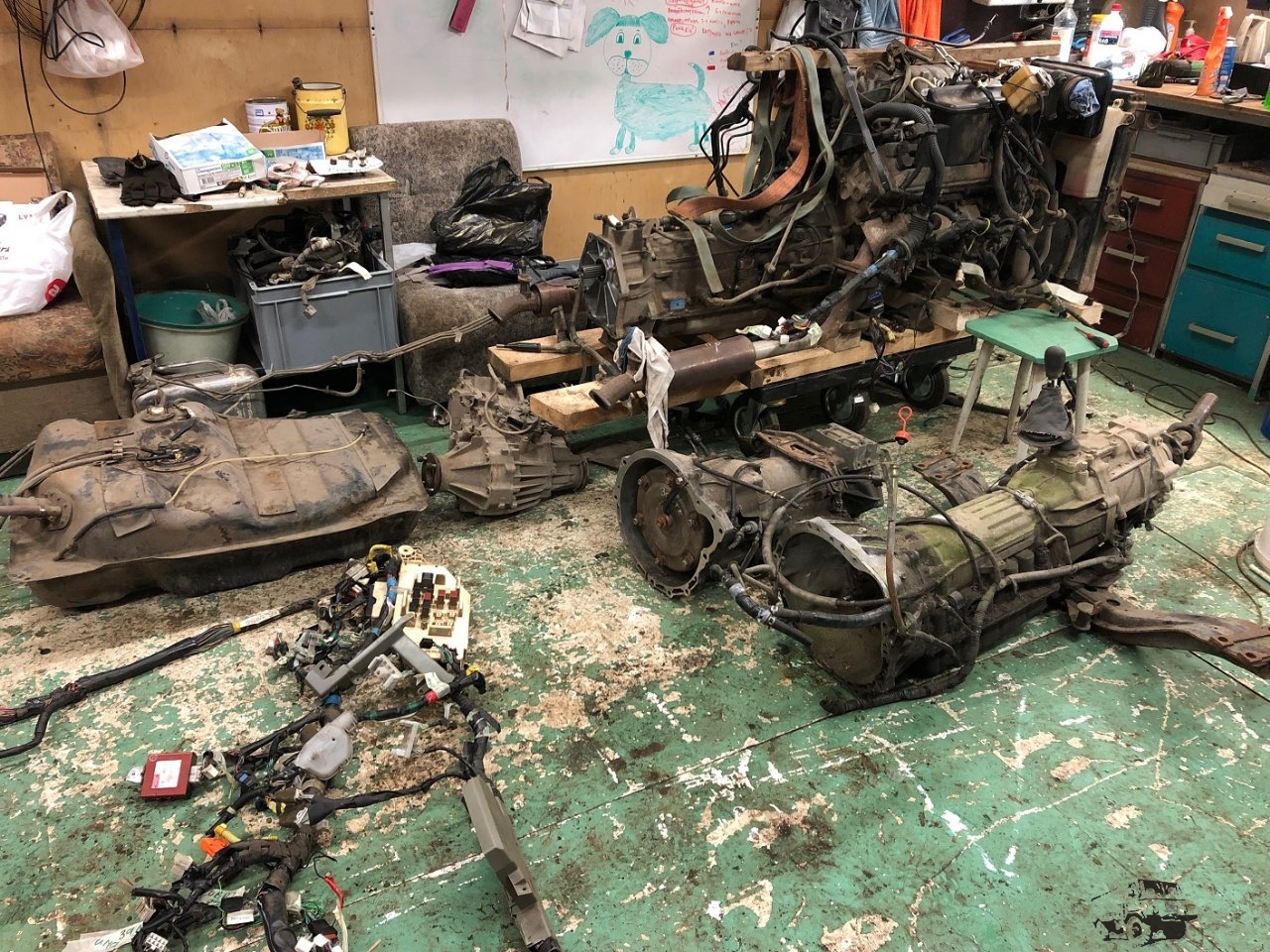

На Валентинов день нам достался такой вот моторчик 2UZ-FE
Ну и естественно из любви к искуству тут же дернули его . :lol:
Ну и скоро планируем примерить его в кавзик :roll:

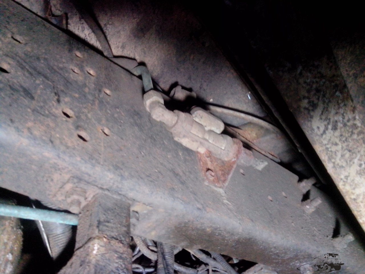

Помогите опознать что за устройство на пневмомагистрали, похоже после него подключалась подкачка (справа выход заглушен)
На предохранительный клапан сброса давления не похож выглядит по другому, да и у нас он в осушителе. Ни на схеме 3308 где подкачка и вакуумные тормоза такого нет, ни на 3309 где пневмотормаза и абс тоже нет - схемы от 3308 где пневмотормоза и подкачка вместе не нашел...

похоже на одноконтурный защитный клапан

Откликнувшимся спасибо! Он ! в подключении ресиверов есть обратные клапана, но если объем израсходуется то чтоб качало вначеле в них, верно понимаю?
Исходя из характеристик:
Рабочее давление, МПа (кгс/см2), не более: 0,85 (8,5)
Перепускное давление, МПа (кгс/см2): 0,5 – 0,56 (5,0 – 5,6)
пака в системе перед ним не нагонит 5кгс дальше он не пропустит- некакой подкачки пака нет тормазов ! :D

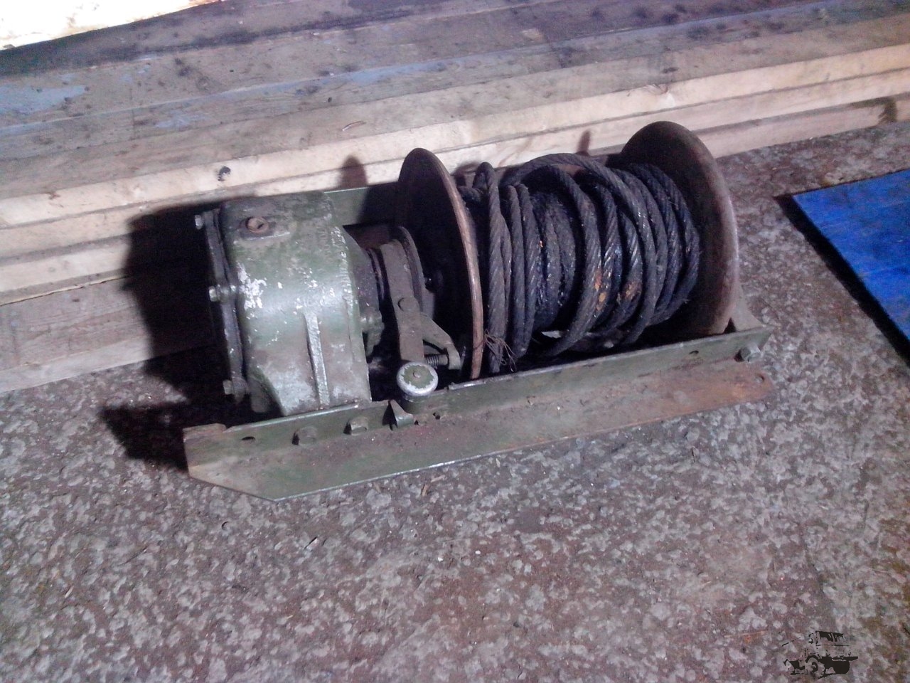

Сегодня приобрели лебедку от бтра, спасибо Сергею койот555, сам предложить не смог но подсказал у кого есть.

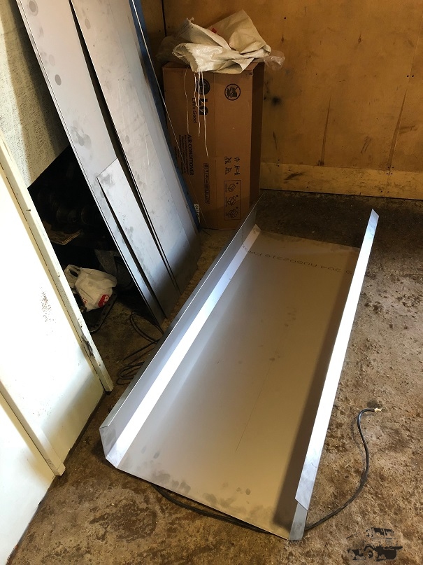

Заготовка для бензобака
КАВЗ 4х4 2UZ, УАЗ-39094
Сообщения: 2434
Полноприводный КАВЗик
Логин_Питерский писал(а):[post]385320[/post] Заготовка для бензобака
Что за металл или люминь..

Пархат писал(а):[post]385334[/post] Что за металл или люминь..
т.+7 701 717 7987, +7 777 210 8656
Нержавейка 304ая 1,5мм

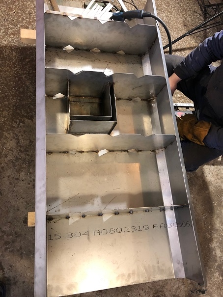

Бак в процессе
