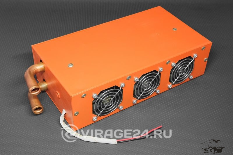

Ищи доп.печку от крузака или подобной машины, что ставитлся в заднее крыло, она плоская

Ну у Крузак печка под сидушкой переднего ряда ставиться, а в крыле сзади кондиционер второй. Но суть я понял. Зимой езжу мало, по этому хочу сделать по другому... Штатную по максимуму привести в чувства, а с водительской стороны у левой ноги поставить маленький радиатор (уже есть такой, от мото техники с вентилятором вместе), то есть он просто будет греть воздух в ногах ну и выше... И конечно войлок на всю морду от повторителя до повторителя...

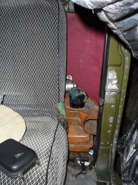

вот такая у меня стоит между сиденьем и стенкой капота .три положение дует .без дополнительных помп.в -50 ездил нормально
