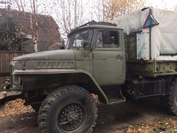

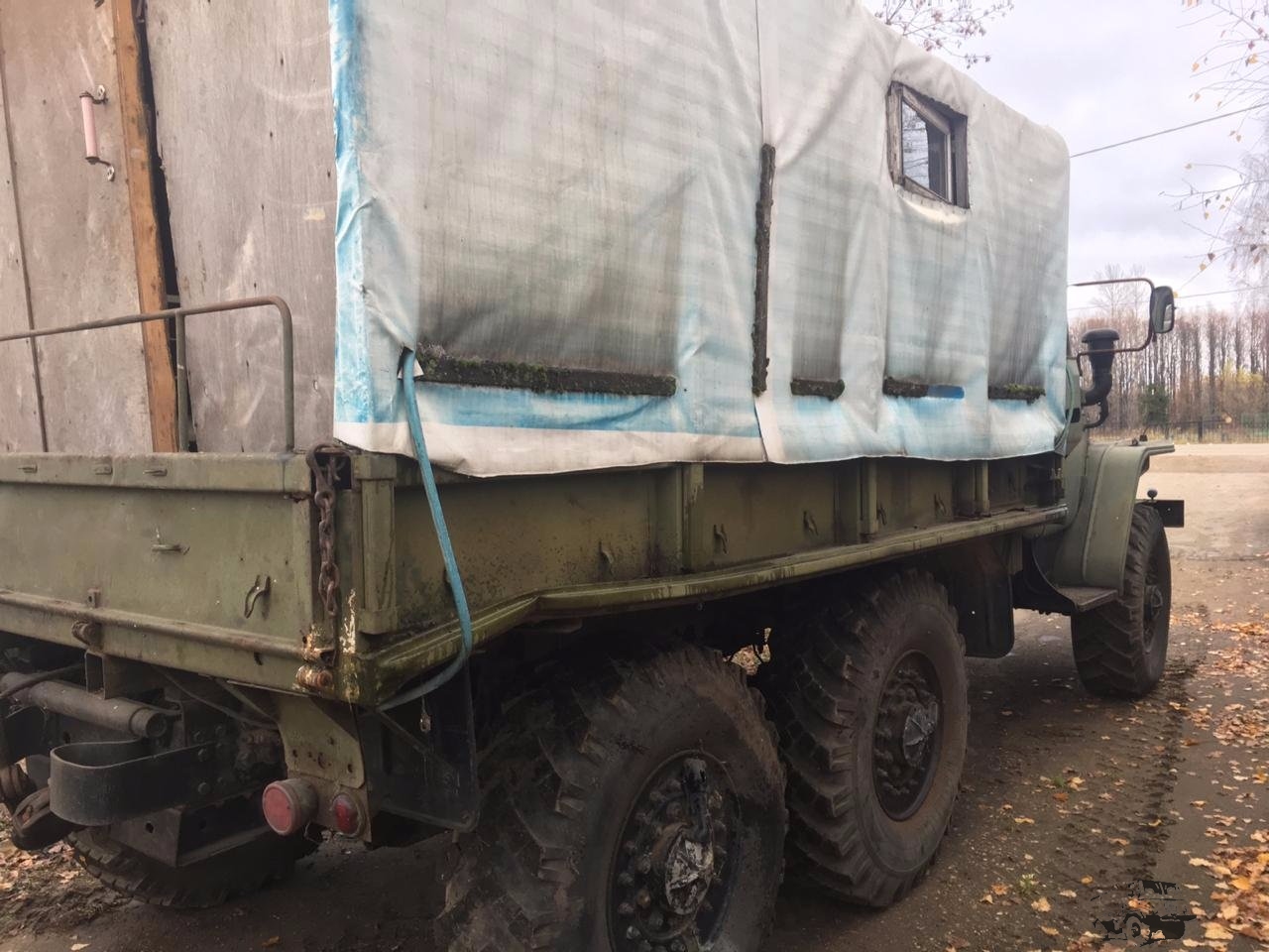

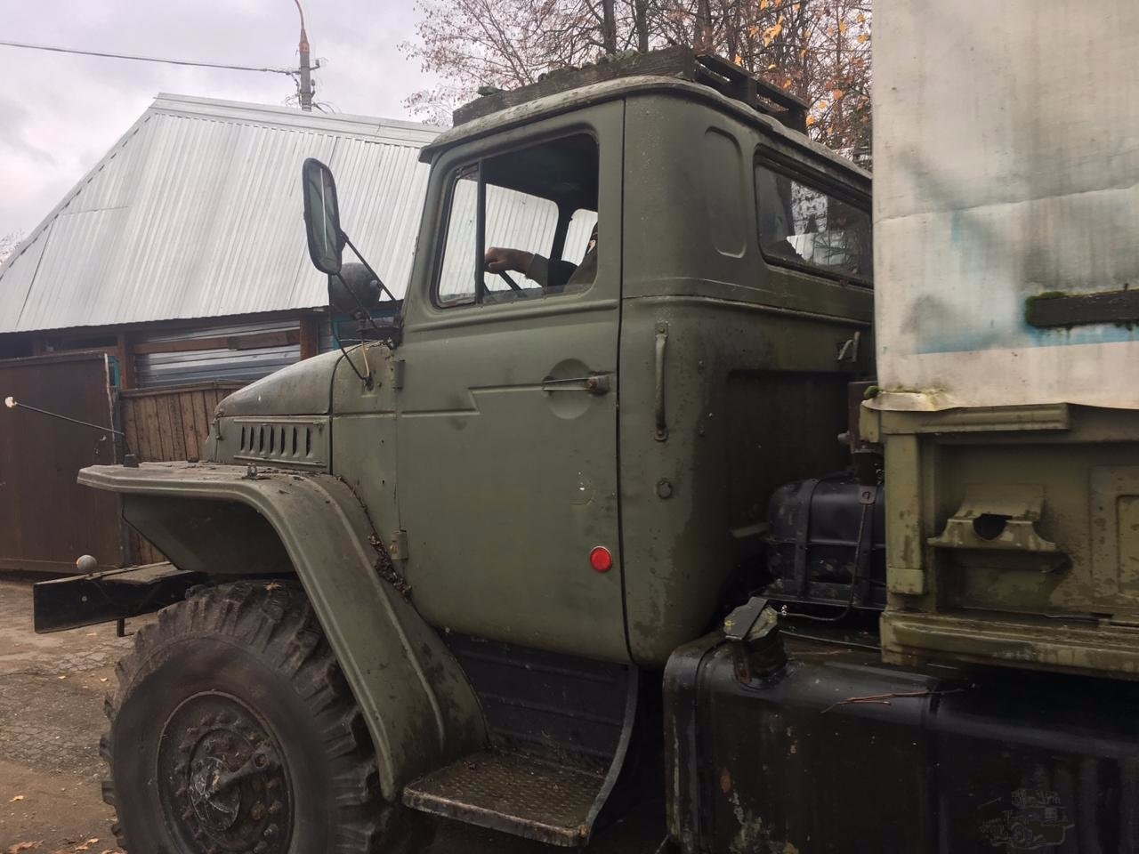

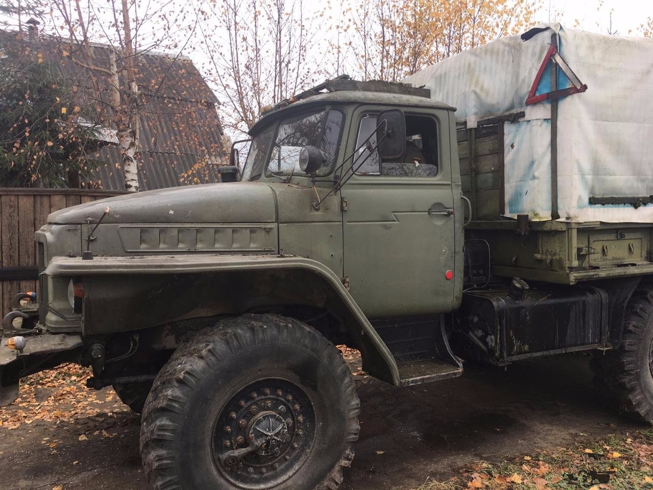

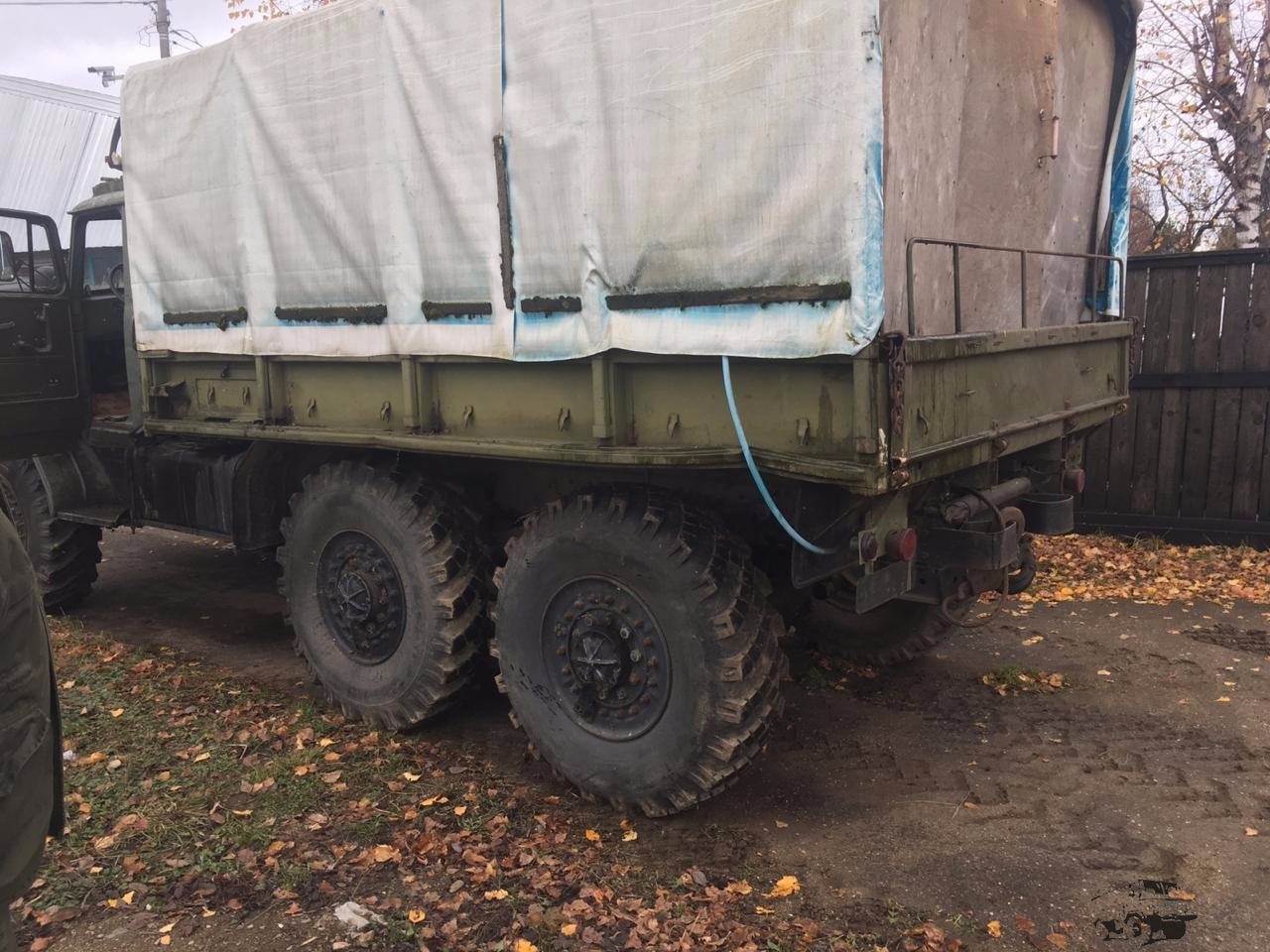

помоему я выбрал
ТРЕНЕР
- Avalanch
- Сообщения: 1918
УРАЛ - хочу !
15000 км из них
5000 км по ГДР
потом , когда горбачь продал нашу Родину
по воле судьбы он попал в Киргизию
5000 км по ГДР
