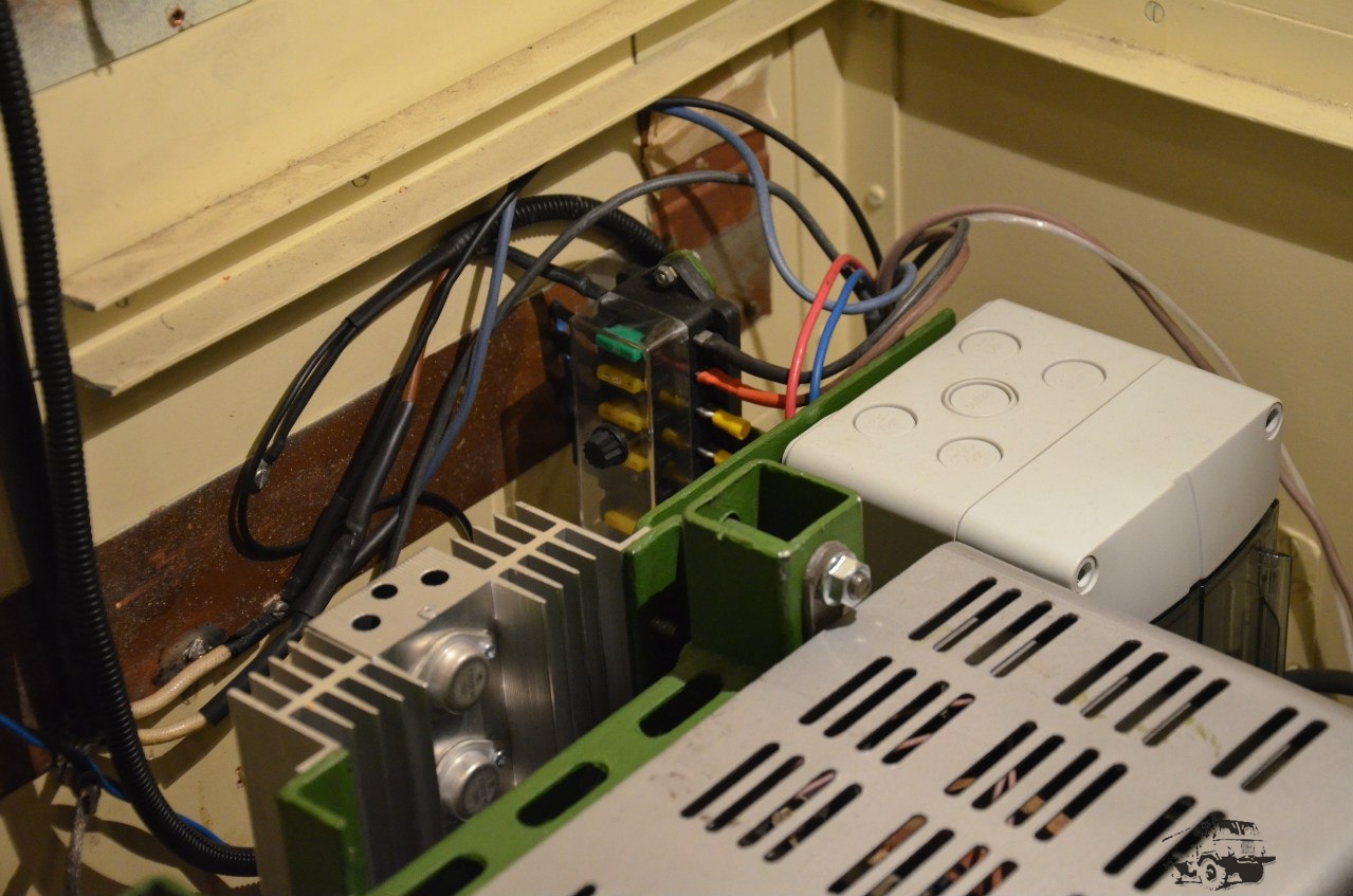

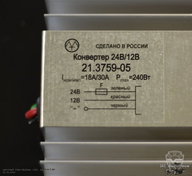

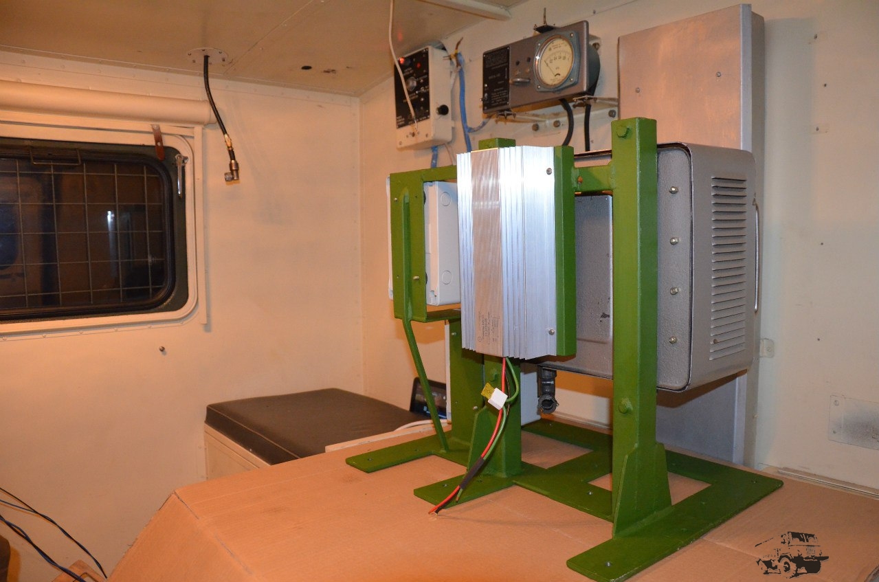

Сообщения: 4417
Инвертор 12-220
[ref]танкист 204[/ref], вот хороший вариант с 24 на 12 V. У меня на 30 А. Но там были и на 40 А. что будет ещё лучше потому как в машине потребителей обычно не убавляется, а наоборот прибавляется :shock: :idea: Интернет магазин 12 V. У меня стоят несколько лет, после видел и другие такой-же ставили..
