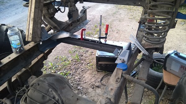

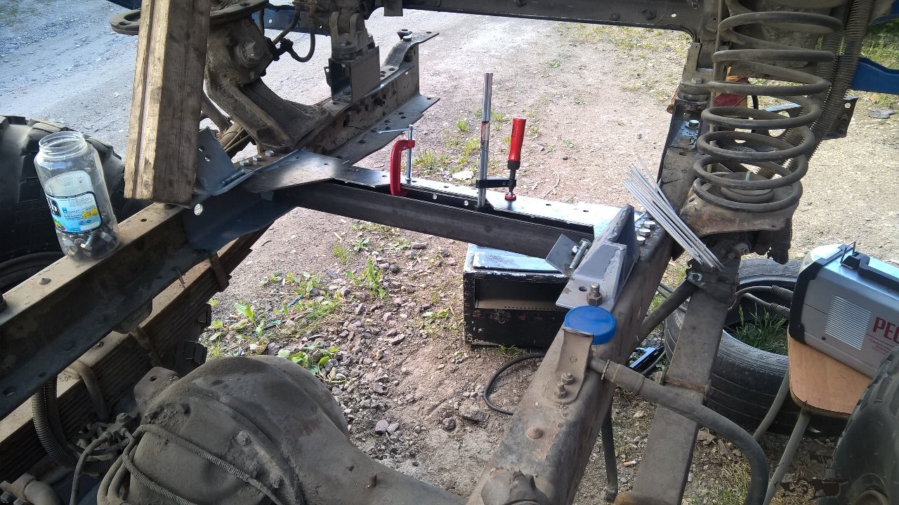

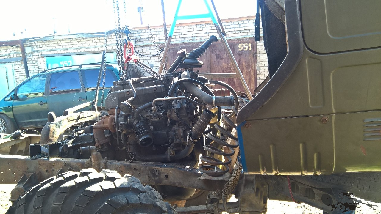

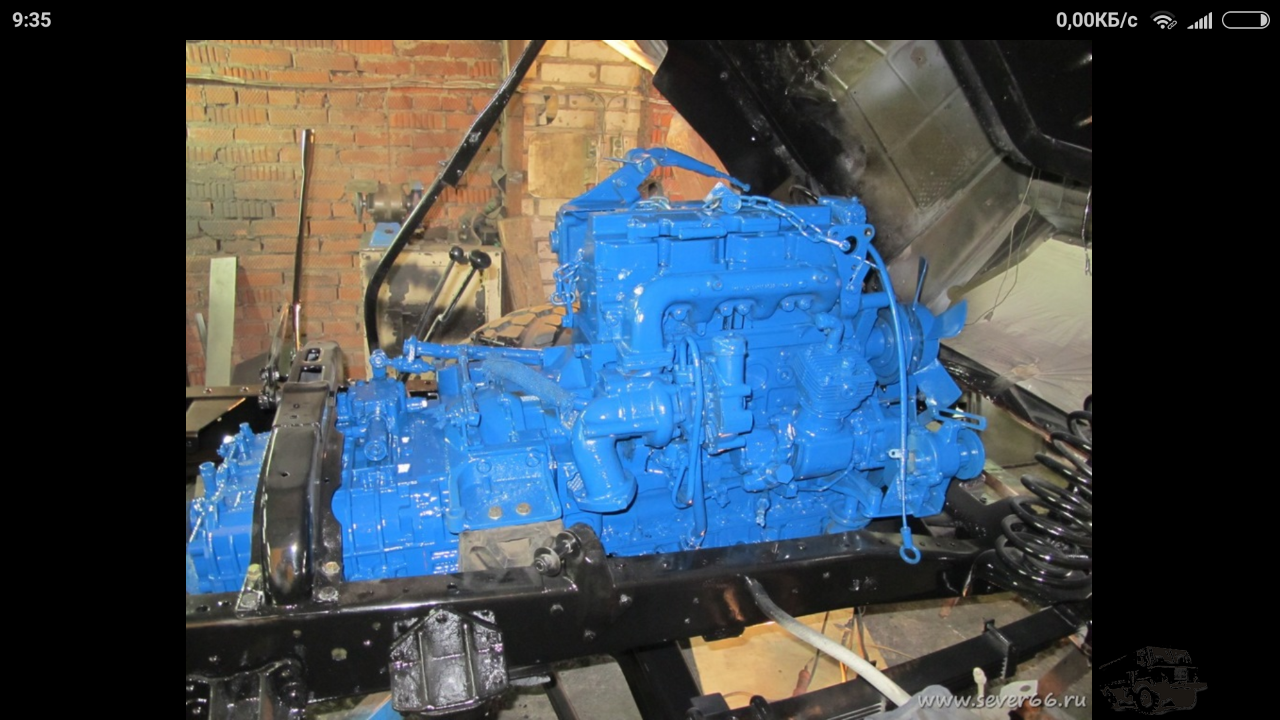

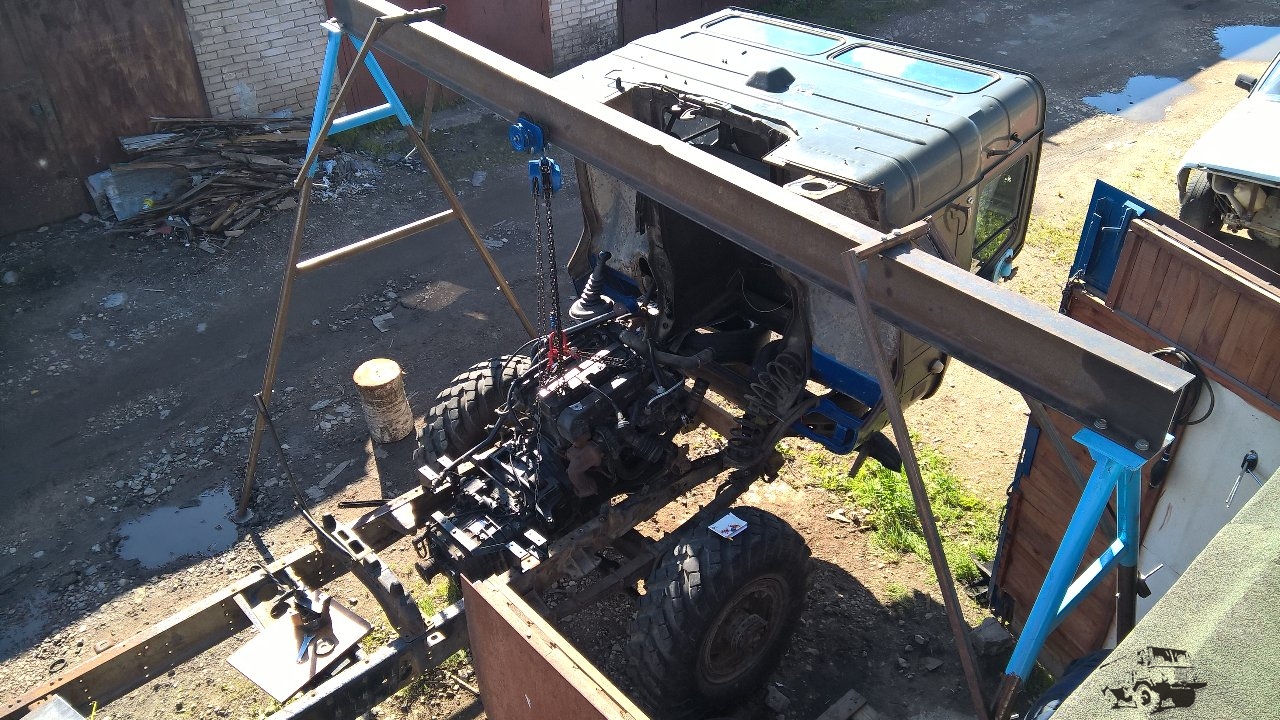

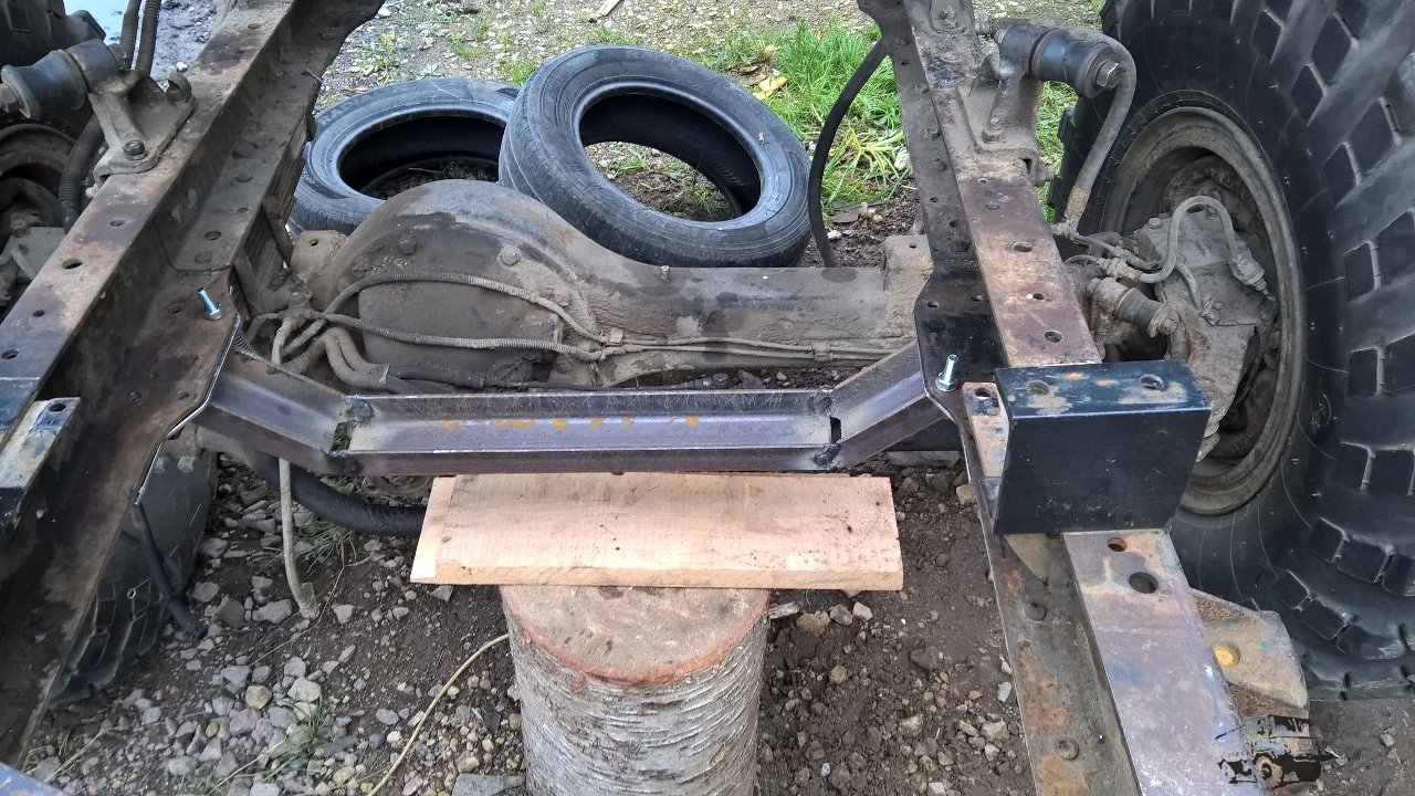

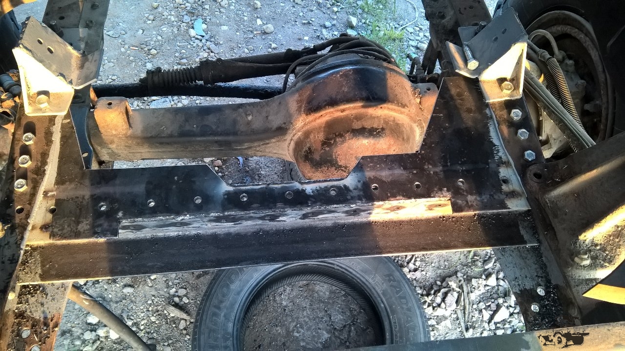

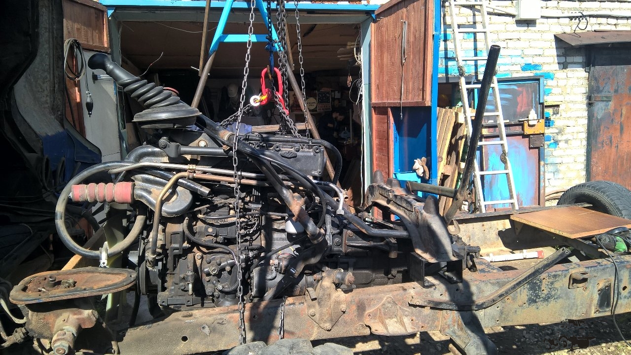

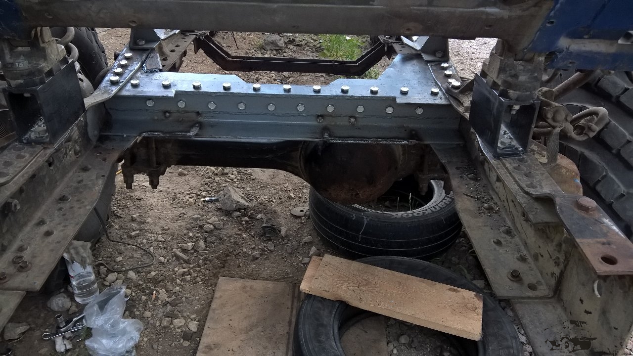

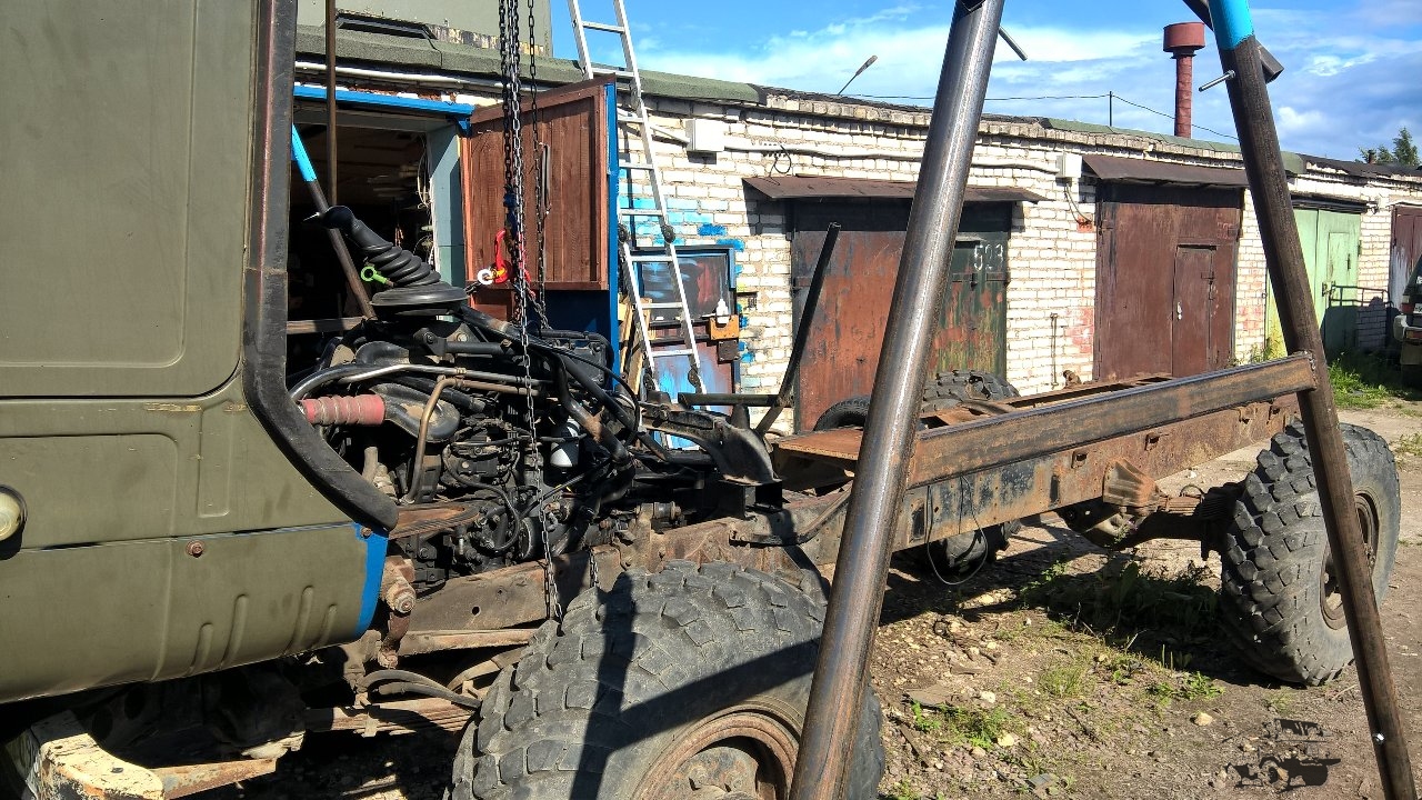

Выпилил переднюю траверсу и траверсу коробки, после чего опять поставил мотор в раму для разметки будущих траверс.
После лифта кабины хорошо видно, что коробка встала "как родная". Надо будет только немного подпилить изнутри верхнюю балку с замком кабины, т. к. она мешает ходить кулисе при переключении передач.

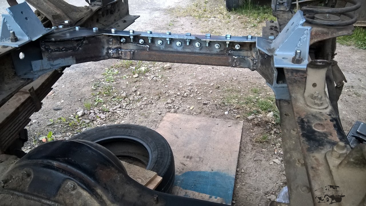

Мой ГАЗ-66 - Имперский крейсер.

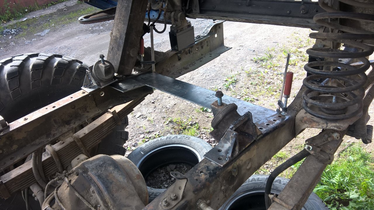

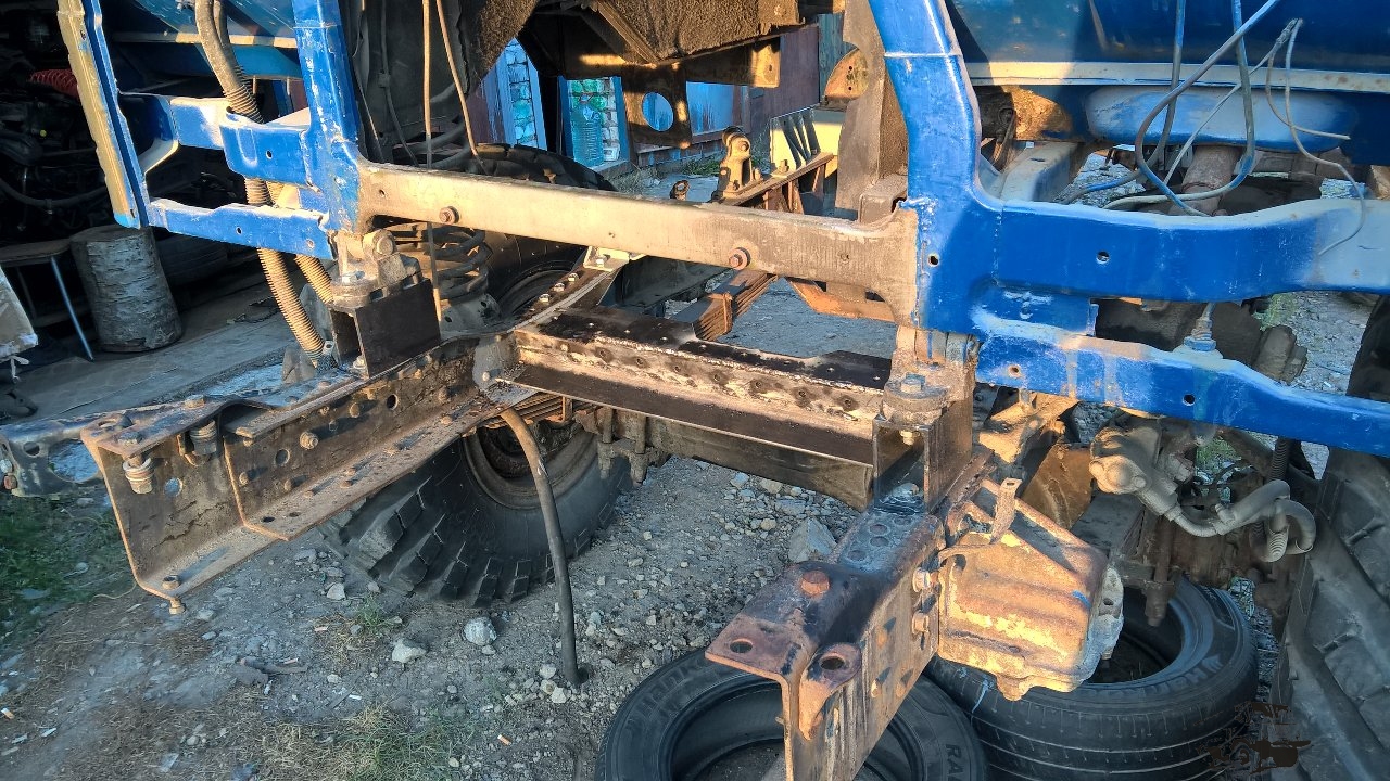

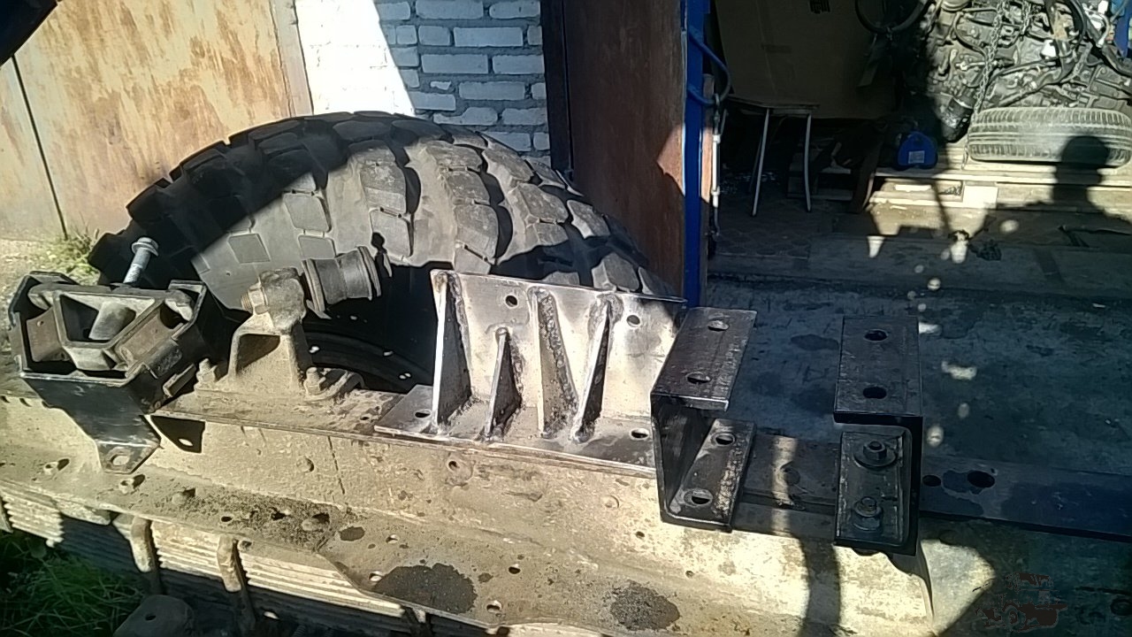

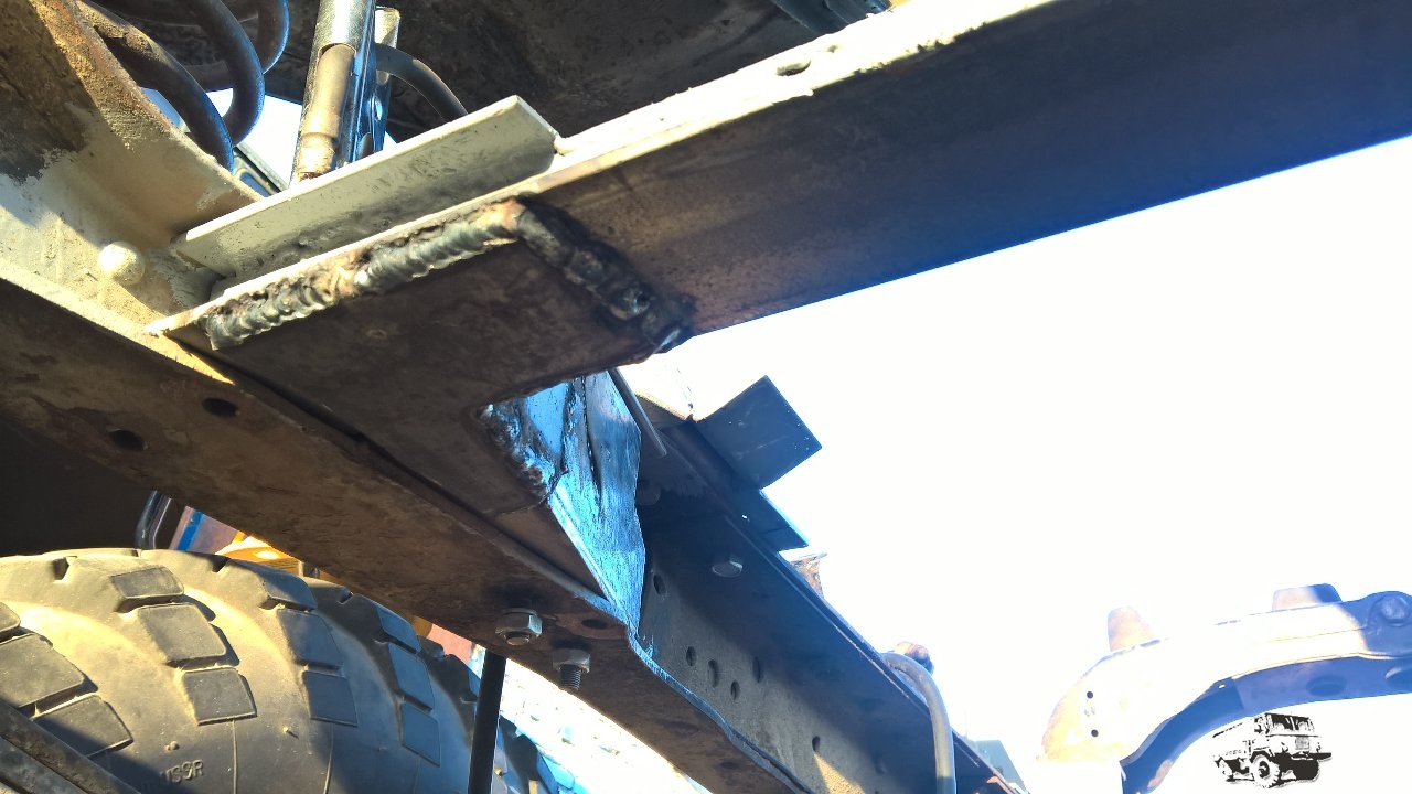

Передние крепления остались практически без изменения. Отрезал лишнее, приварил мощные уголки по бокам. Сама наклонная часть с подушкой осталась как на МАНе.

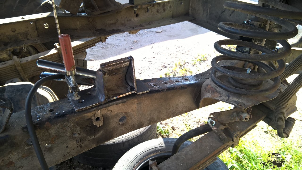

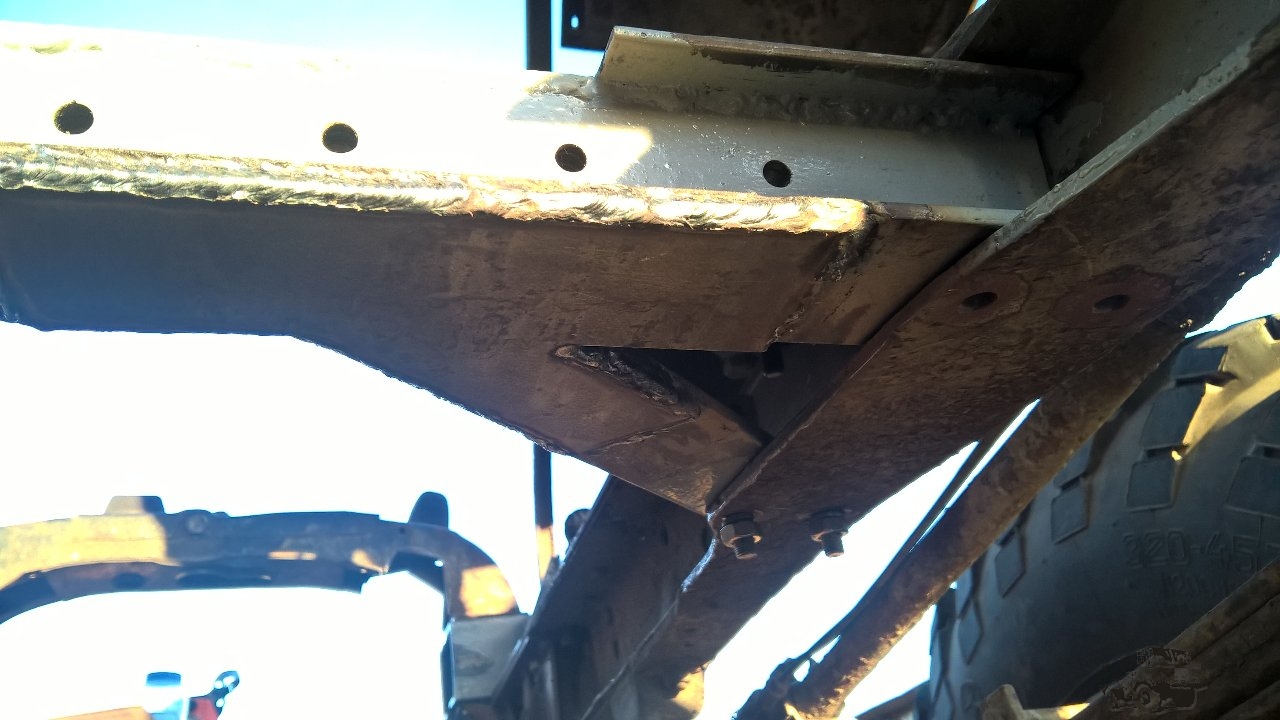

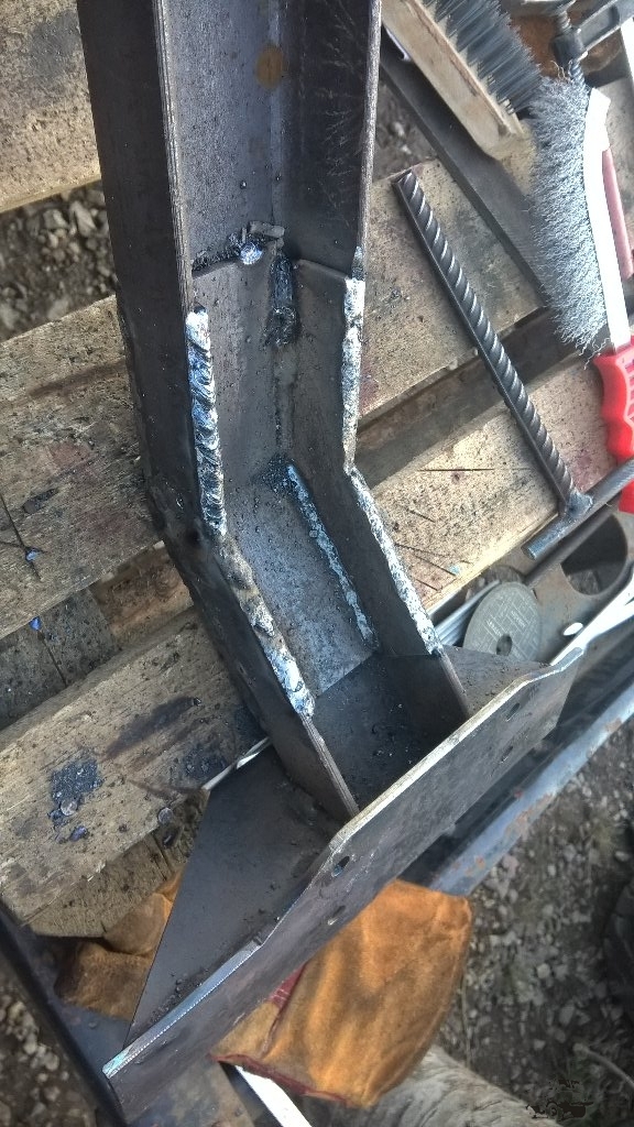

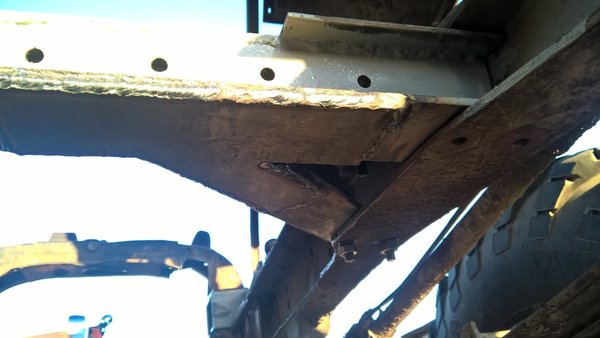

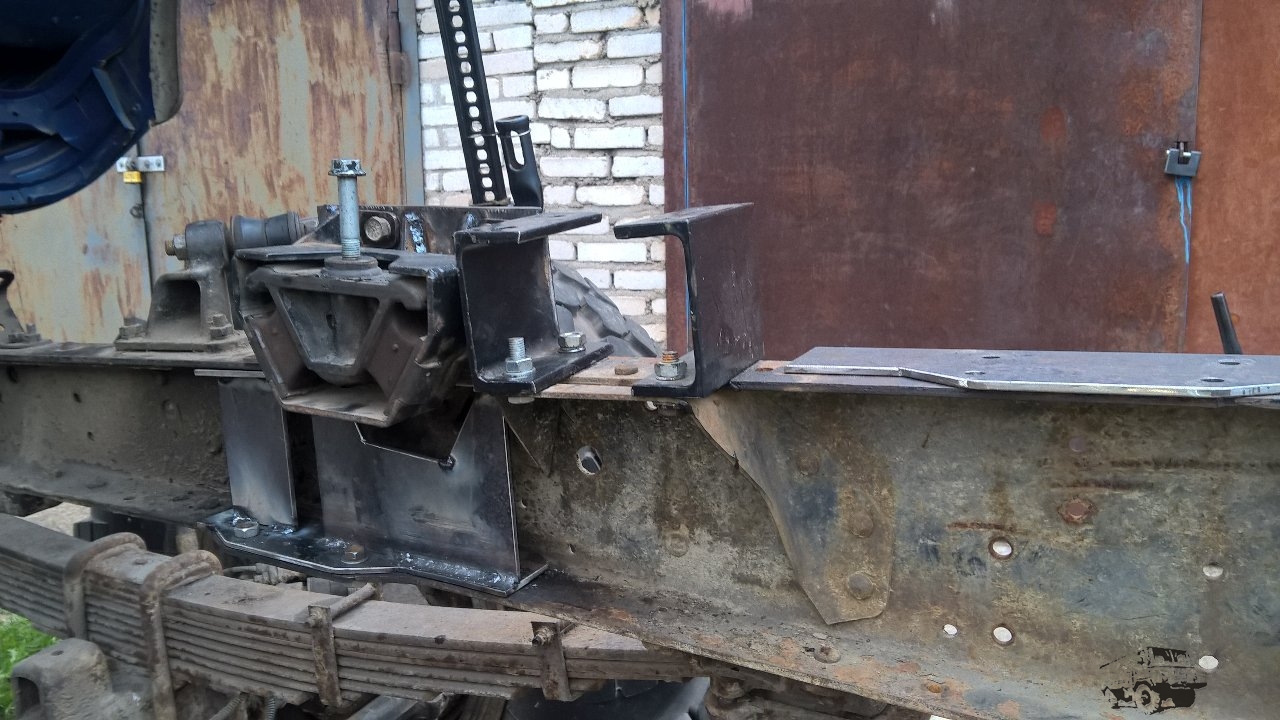

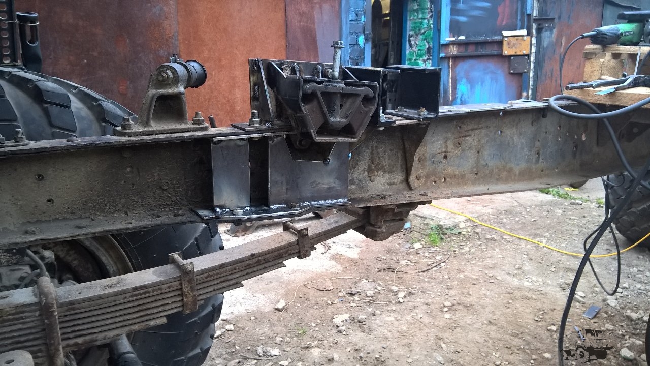

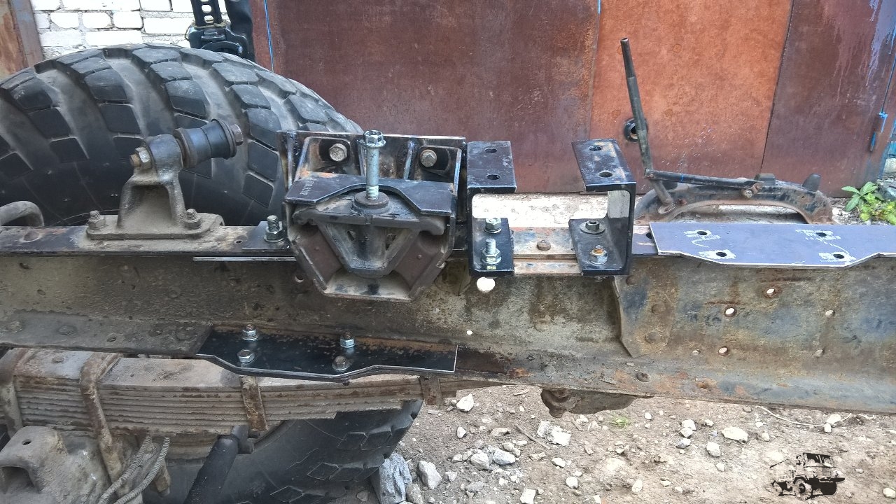

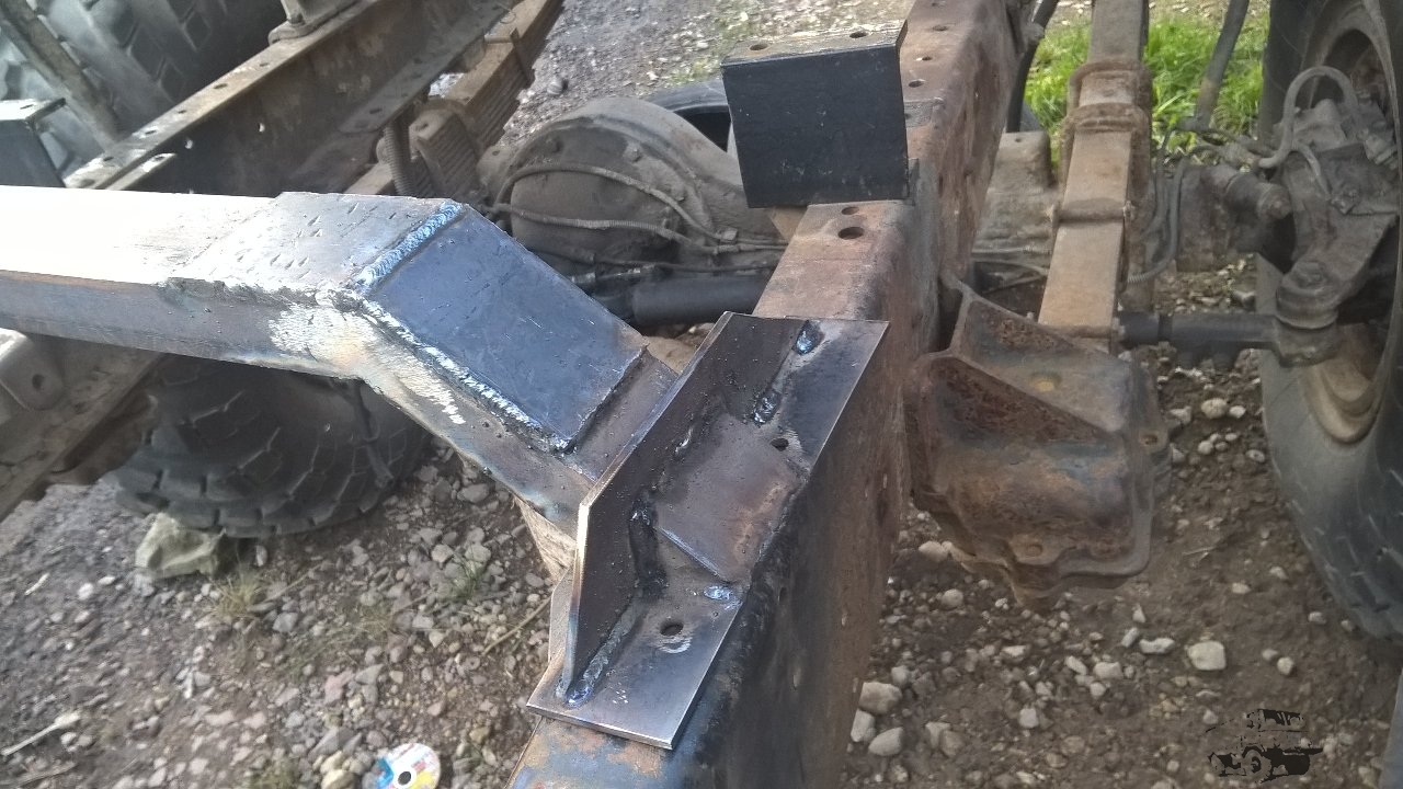

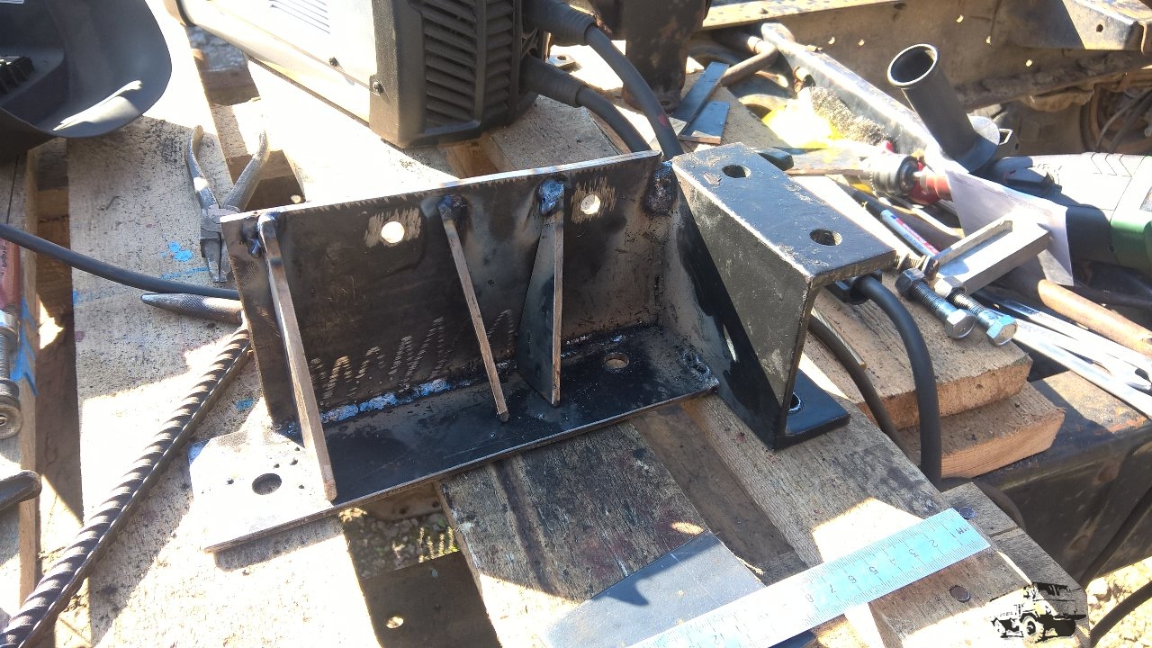

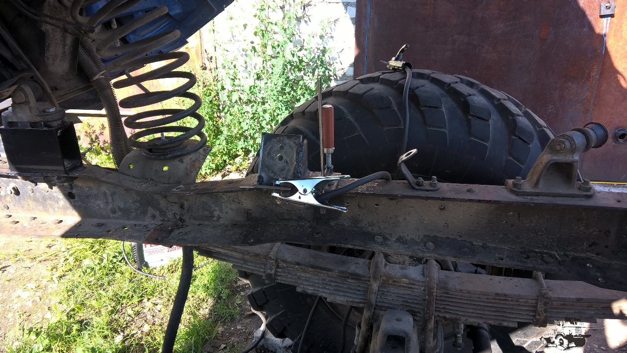

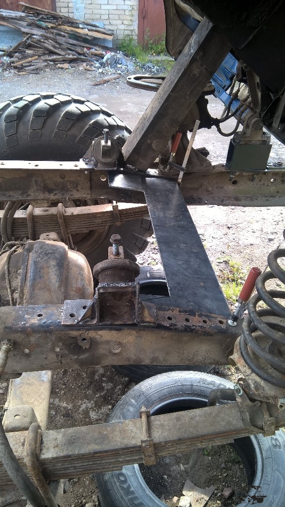

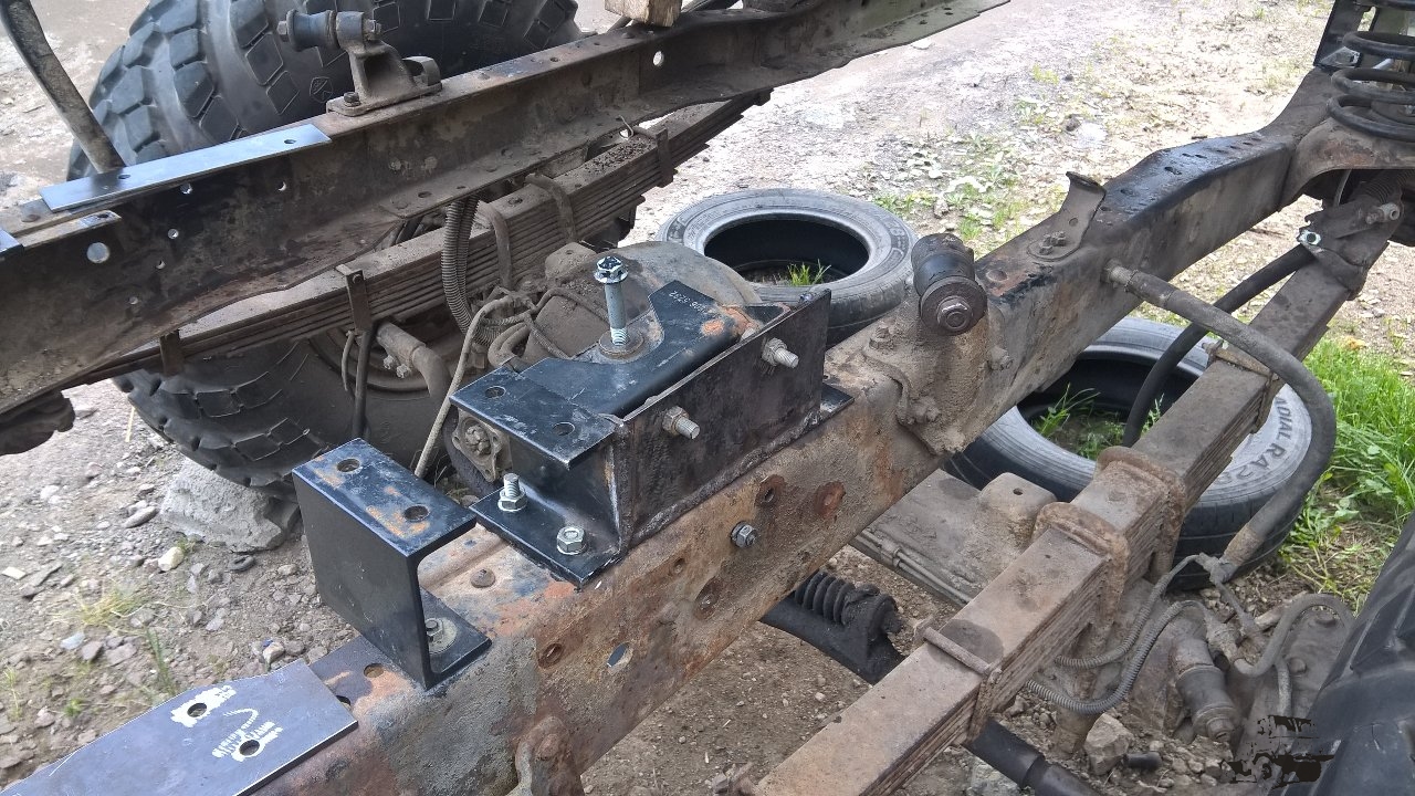

Задняя же траверса и крепления мотора - сущий геморрой. Сразу оговорюсь: тут налицо дичайшее орочье проектирование. Понимаю, что сделано криво, но делал исходя из тех ресурсов, которые у меня были. Когда что-то лопнет, буду усиливать.
Руководствовался фотоотчетами аналогичных переделок, где точно так же использовалась сварка. Сделать по образцу не получилось, потому что у Командора, например, другой мотор и коробка, а, следовательно, по-другому сделаны крепления. У Орленко же совсем академический подход с гнутыми прессом траверсами, что мне недоступно
ЗЫ: понятно, что сопромат не нае**шь, но надежда лопается последней.

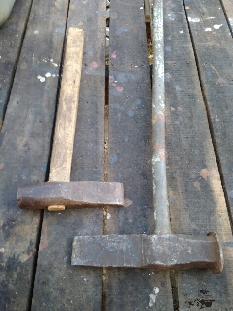

Вот таким зубилом клёпки слетают на раз.

kolinz писал(а):[post]374280[/post] Вот таким зубилом клёпки слетают на раз.
Вот это инструмент!

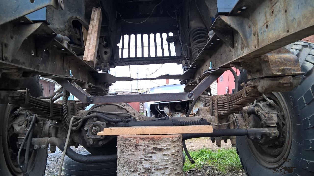

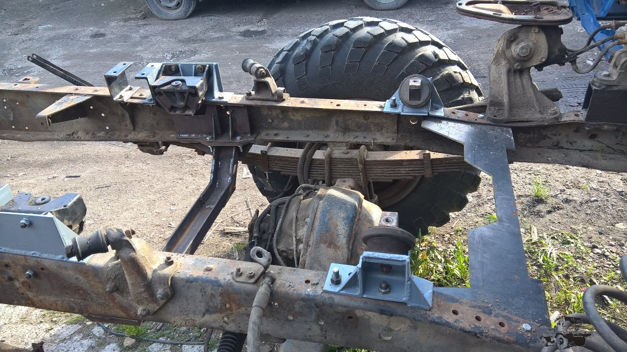

Осталось сделать только переднюю траверсу. Общую узость конструкции компенсировал толщиной уголка и прочих жестких элементов. Перестраховался и заодно скрепил всё карданными болтами с гайками, посаженными на красный фиксатор резьбы. Эксплуатация покажет, взлетит или не взлетит.

Ещё раз повторю,у Командора точно такой же мотор.А то,что поддоном отличаются,так у тебя стоит увеличенной ёмкости с расширителем блока,а он более компактный вниз,чем простой поддон.Я ведь не зря тебе намекал про вентилятор на помпу и другой образец подушек.

Под этот проект надо было полуавтомат брать, им сильно сподручнее конструкцию накидывать и швы гораздо крепче.Ну и по сварке,старайся как можно меньше швов ложить по кромке металла,пользуйся электрозаклепками и не заваривай все наглухо.Конец шва на кромку тоже не стоит выводить,местами имеет смысл насверлить отверстия,чтоб снять напряжение и отвести в них будущие возможные трещины.

kolinz писал(а):[post]374301[/post] у Командора точно такой же мотор
Извиняюсь, подзабыл что-то. Мотор всё же более старой модификации, но суть не в том. У него другие крепления, особенно задние - расположены ближе к мотору. А вот передние у него сразу правильные были, как ты и показывал.
Мотор визуально сидит ниже сантиметра на 4, это да.
kolinz писал(а):[post]374303[/post] Под этот проект надо было полуавтомат брать
Да, буквально две недели назад купил новый аппарат с полуавтоматом и аргоном, пока не испытал ещё. Но всё же думается мне, что толстый металл лучше варить электродом. Не даром же ответственные конструкции, особенно трубопроводы, запрещено варить полуавтоматом?
А по поводу торцов - спасибо за критику. К сожалению, опыта не так много, поэтому ошибки и недочеты неизбежны. А вот про отверстия = это хорошее замечание. Вот только где их сверлить? В принципе, там и так дырок под болты насверлено, но трещины могут пойти и между? По какому принципу выбираютсяместа сверлений?
