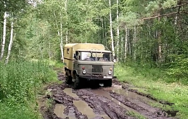

За август три раза ездил на берег.
Асфальт 20 км, гравий 10 км, грязь 3 км. В поездку одну уходит бенза на 1500руб.
Дорога узкая между деревьев, для жипов и уазиков, пришлось искать свою дорогу по старой заброшенной просеке.
Проложил короче свой путь.
Идёт по грязи конечно отлично. Выезд немного в подъём получается, юзит, ставит боком, но едет.
У меня Крузак80, так он по проходимости проигрывает в разы. ( не зря я 66 взял )
Например, на каких ездил машинах, если в колею провалился, то выехать из неё просто невозможно никак.
А на Газике тоже сбрасывает, но он может из неё выехать !!! Это приятно удивило.

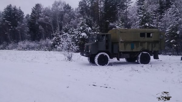

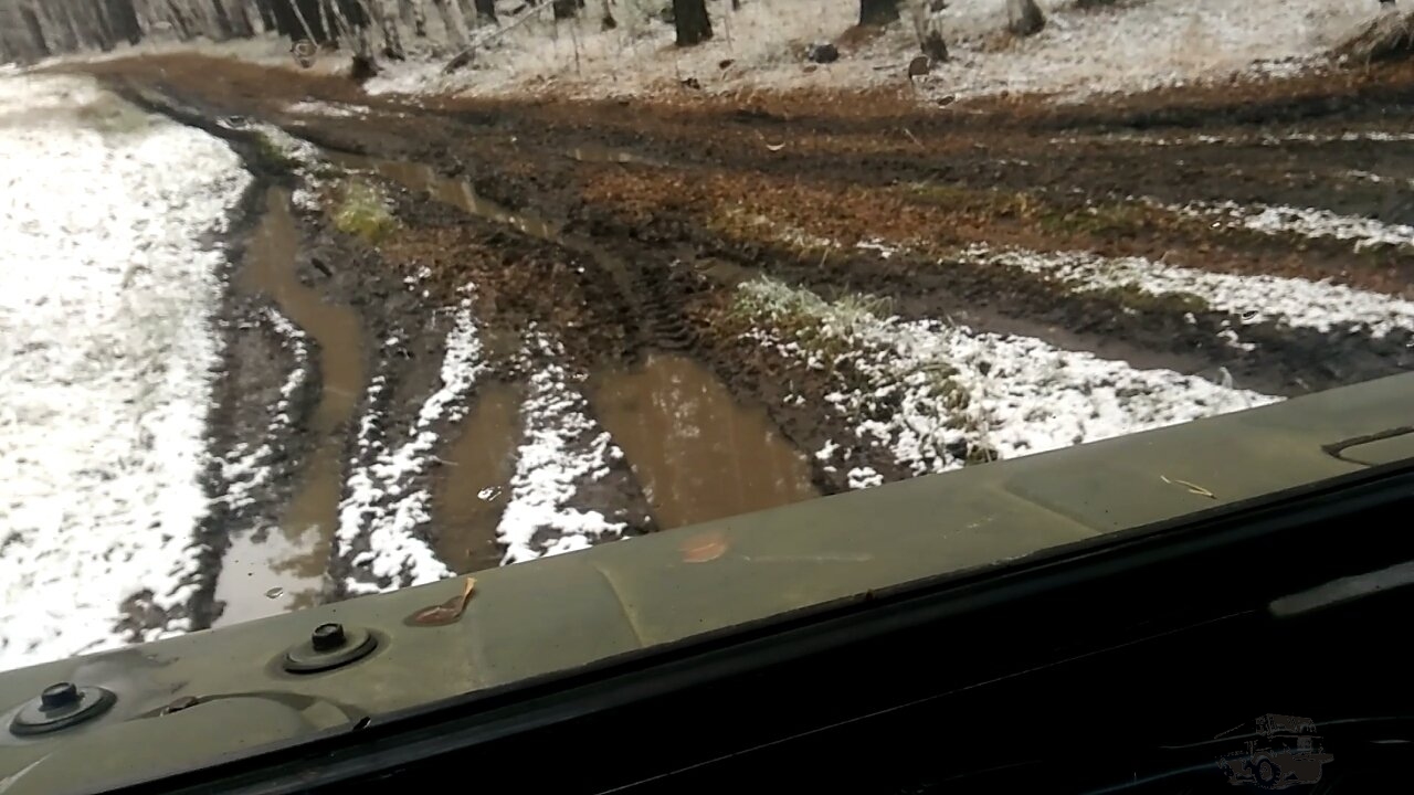

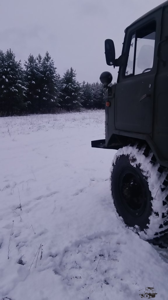

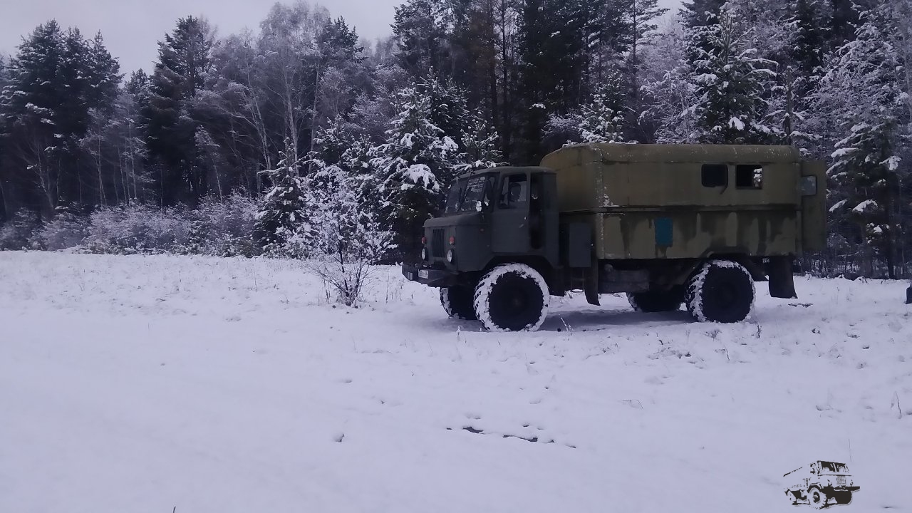

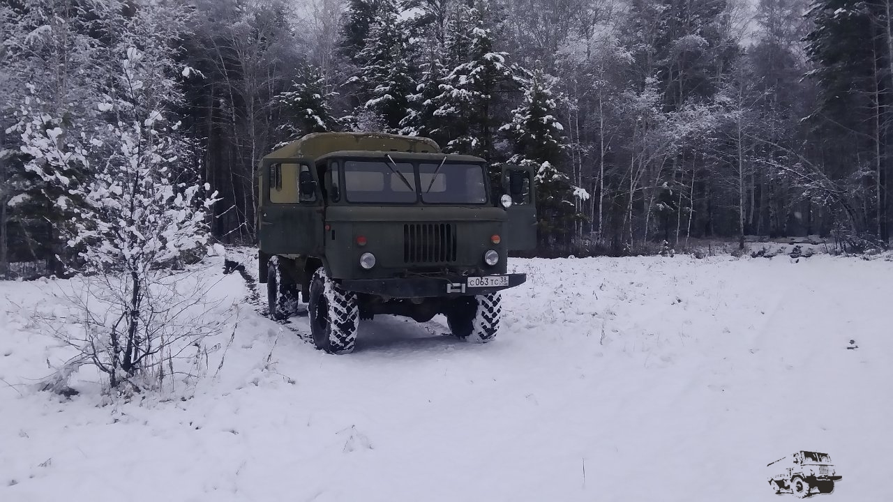

Cкатался на местечко своё, облюбованное. )) Обкатываю рядышком.
Уехал осенью, возврвщался уже зимой.
Вроде едет. Вроде заводится в -10. Буржуйка топится.
