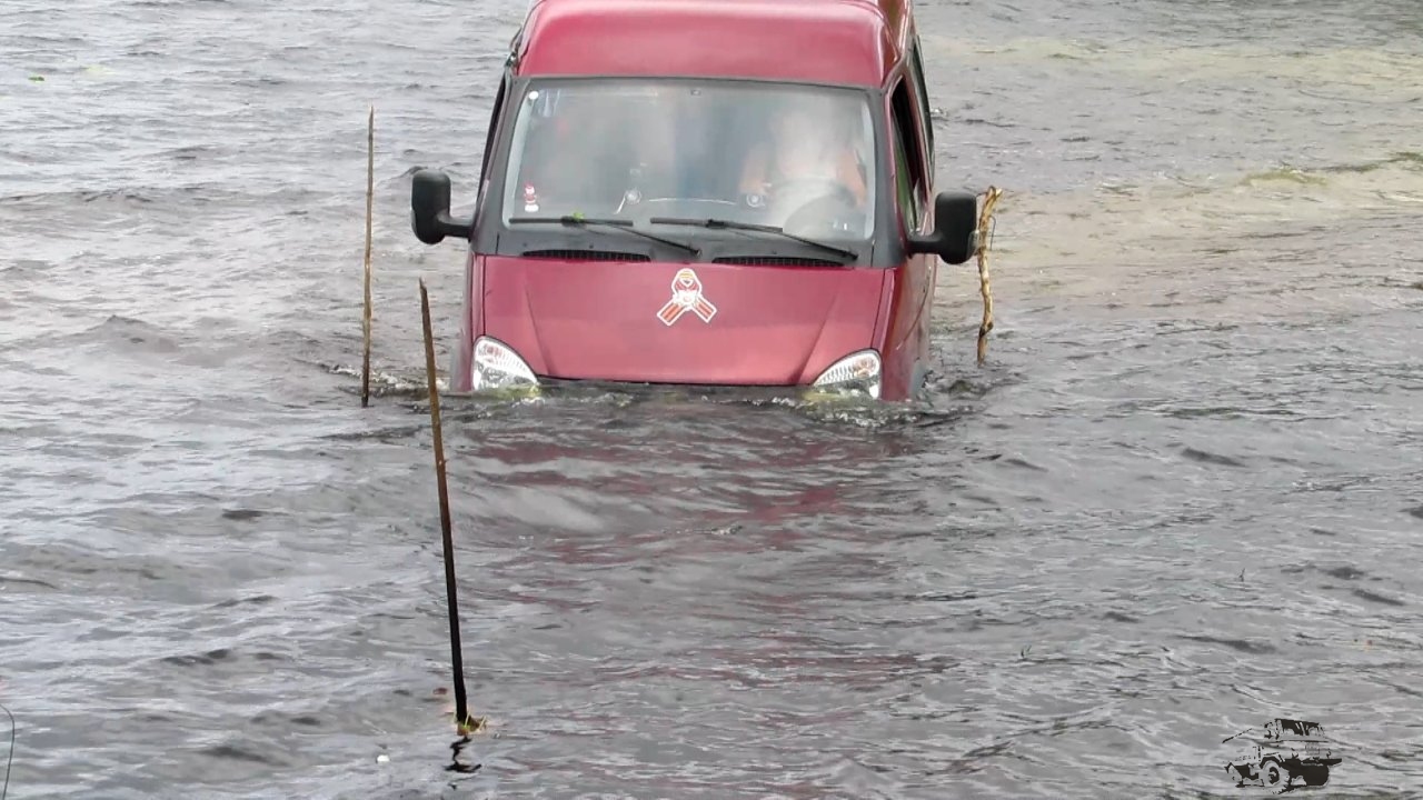

toothpick писал(а):[post]369956[/post] А на чем Вы туда катаетесь?
В разные годы на разных авто (команда большая)
Однажды квадрик был с нами
