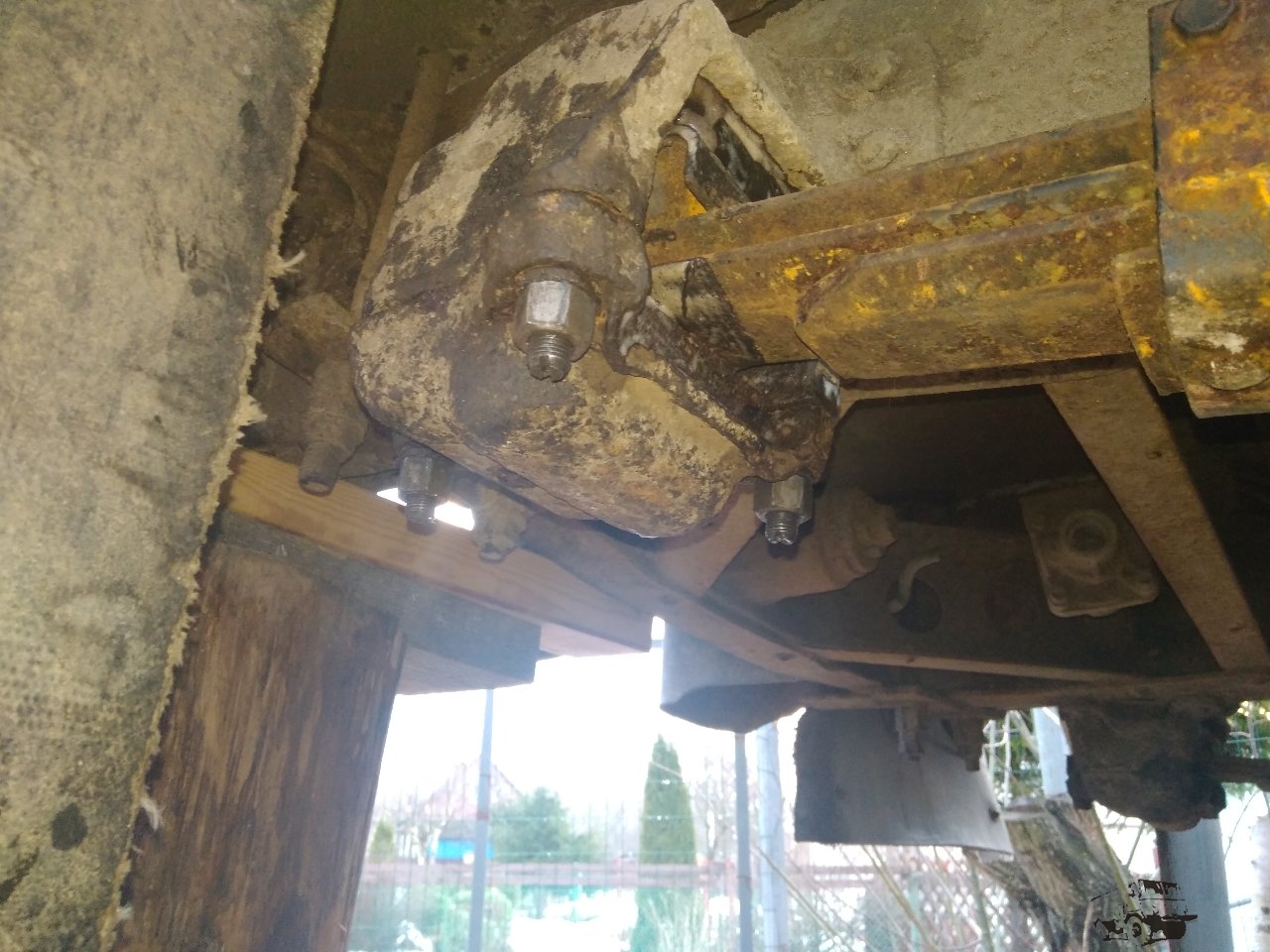

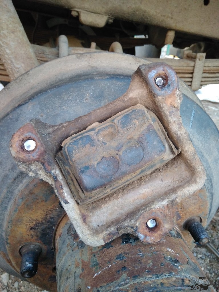

Решил заменить задние рессоры, уж здорово стёрлись, скоро надо груз камней возить. Неделю замачивал болты крушек, результат три из трёх сломались :(. Тело болтов между крышками сильно истончено было...

Я первый раз разбирал с газорезкой, а на будушее что бы не заморачиваться поставил болты из нержавейки.

Ввсверлил, резьбу 12ю буду нарезать. Вот только думаю может всё-таки шпильки туда поставить.... Гайку снаружи всегда можно открутить срезать ит.д?

Вообще 5 из 6 болтов заломал и высверлил. Последнюю сверла р18 на 3-5мм сверления хватало, задолбался точить, но хоть хватило :). Резьбу 12/1.75 нарезал (основная). От чего шпильки нормальные с такой резьбой хотя бы с одной стороны бывают, общая длинна от 70-80мм?

[ref]Dimk44[/ref], Нет у меня прочной нержавейки :(. Собрал на шпильки длинной 70мм, вроде от коллектора ЗИЛа, в гараже валялись. С хорошим мылом и домкратами собралось на ура.

Ну как бы у меня тоже не было, но я пошел в метизный магаз и купил 12 болтов. Такой вариант со шпильками тоже хорош.

[ref]tuk[/ref], Планирование залить антикором или жидкой резиной, вместе с пространством между крышками, чтобы шпильки там не истончались от ржавчины.

Dimk44 писал(а):[post]384841[/post] А что нержавейку не хочешь поставить?
вообще уже обсасывалось 1000раз. :D
нержавейка работает с нержавейкой,нержавейка в чернухе,не работает,чернуха начнет ржаветь,и также зажмет болт,только сломается он быстрее,так как мягкий метал -нержа.
корейцы японцы китайцы-у виска крутят,в портах :mrgreen: когда видят такое на пароходах
