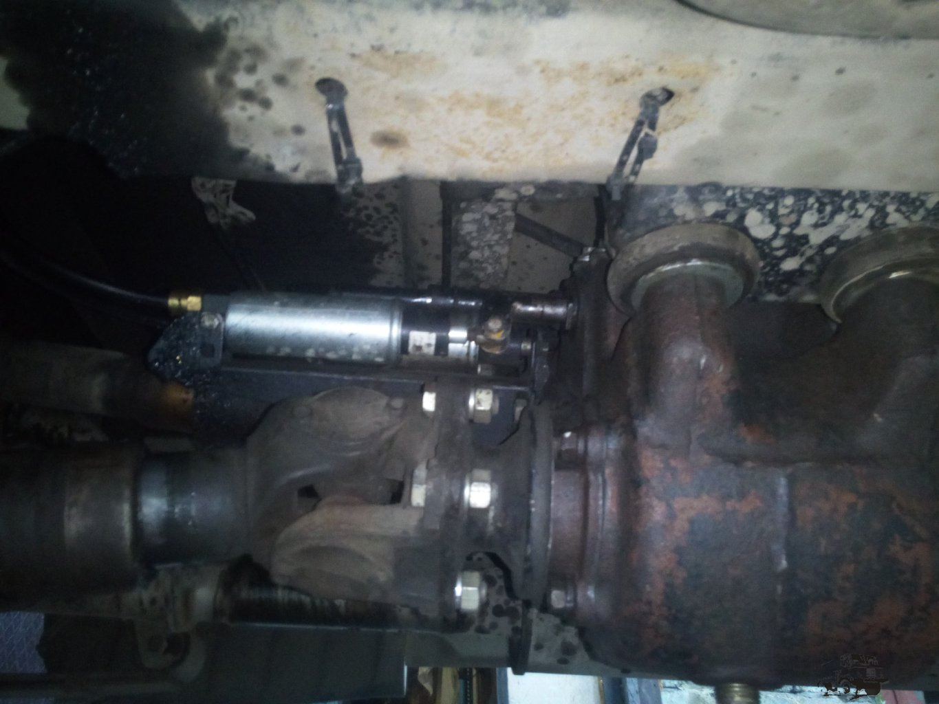

Соболь , из недопривода в 4x4
- Сообщения: 6930

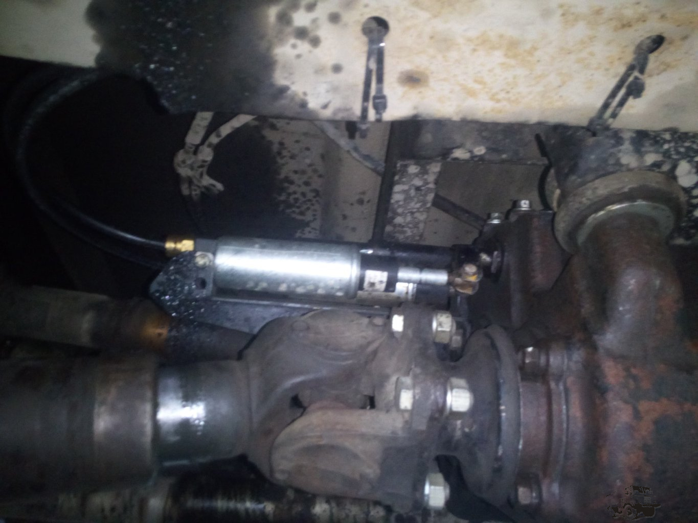

зачем пружины двухходовой цилиндр в размер заказываете , нужного диаметра под нужное усилие и все четенько работает , даже в говнах бтровскую лебедку перещёлкивает по за битым шлицам
- Славон
- Сообщения: 3325
- Откуда: Скобаристан
- Благодарил (а): 26 раз
- Поблагодарили: 262 раза
Всё и так чётенько работает.
- Илья.
- Сообщения: 1678
- Откуда: Н. Тагил
- Благодарил (а): 22 раза
- Поблагодарили: 19 раз
Славон писал(а):[post]404575[/post] Кстати, да, шарики и пружины стоят?
Шарики "фиксации" с раздатки выбросил.
Попробую под пружины шайбы напихать
Ещё попробуй расслабить переднюю гайку штока чтобы дать свободный ход штоку
Может ты его зажал сильно
Они ещё грешат несоосность отверстий на корпусе раздатки
- Илья.
- Сообщения: 1678
- Откуда: Н. Тагил
[ref]Пархат[/ref], я там сальники поставил. Гайки просто закручены "до касания".
- Сообщения: 6930
поставь нормальный цилиндр с запасом и ограничители хода . будет счастье, кроилово приводит к попадалову
- Илья.
- Сообщения: 1678
- Откуда: Н. Тагил

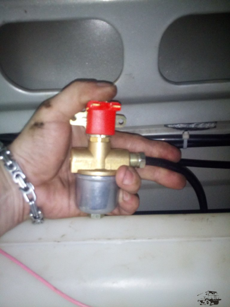

Мужики, я победил пневму
Косяк был в обычном "да фигали, ща соберу", а по сути не полном знании мат.части.
На всех видео от умельцев не говорится про банальные вещи. А оказывается, для тупых вроде меня, надо углубляться в подробности
Систему то я начал собирать на ГАЗОВЫХ клапанах (потому-что халява, подарок). А они могут дуть только в одну строну.
Вот потому и при отключении клапана, штоки р/к стояли на месте. Воздух не мог никуда выйти, а сами штоки (после удаления воздуха из системы) легко двигались "от руки" на остаточном давлении, создавая обманчивое мнение о "не хватке усилия пружины".
Я даже во внутренности докинул по клапанной пружине от ГБЦ УАЗика. Один хрен не робит.
Пошёл домой читать интернет.

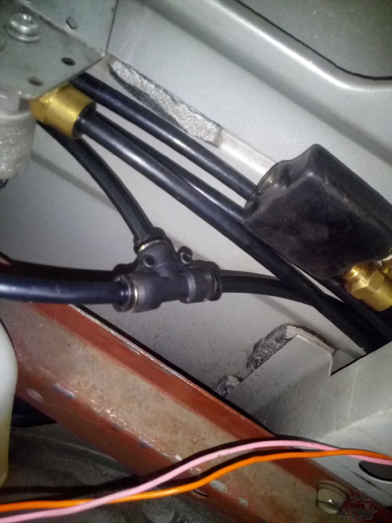

Кароч.
Раз воздуху выходить некуда, его надо выпустить.
Докупил ещё два клапана, врезал их в магистраль "подачи".
И ВСЁ.
Оно заработало.
- воздух есть...
- воздуха нет...
Есть слабо информативное видео, но я пока не понял как его залить на ютуб и сюда
Кароч.
И ВСЁ.
Оно заработало.
- воздух есть...
- воздуха нет...

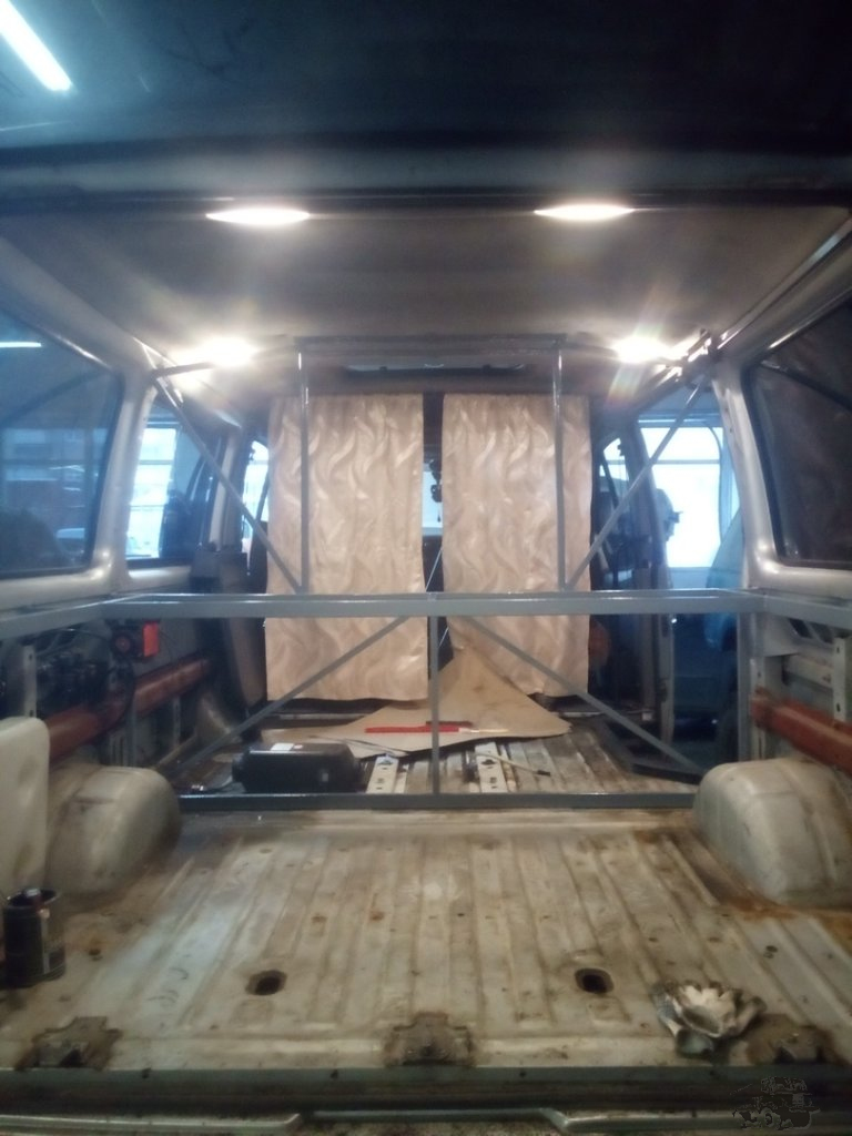

Продолжу про мутацию Собли.

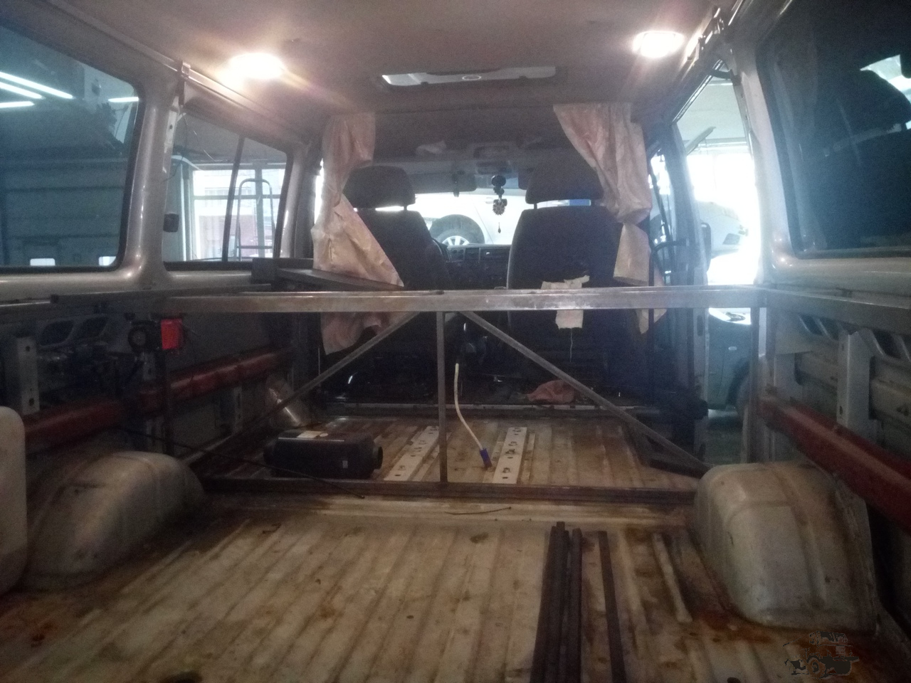

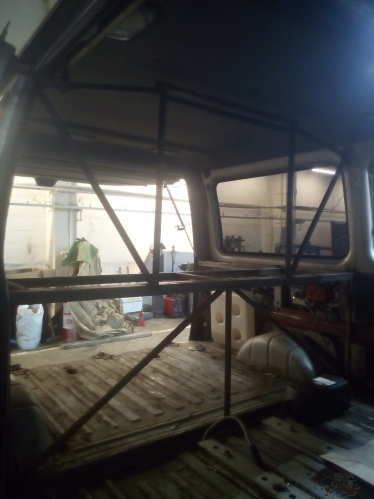

Доколхозил перегородку спально/багажного отсека...

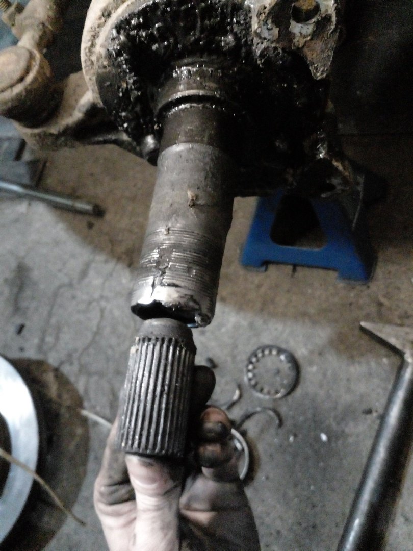

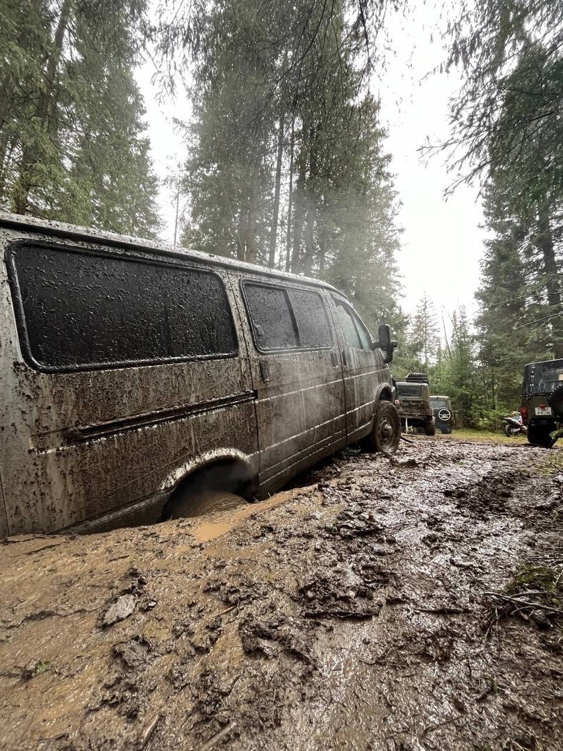

Привет народ.
Стряхну пыль с темы...
Соболь не смотря на мои старания бодр и на ходу не смотря на годовые кариозные дыры, полный привод используется по назначению ) Местами не без "буксира" конечно, но и суюсь я на резине All-Terrain за подготовленными УжАЗиками на покатушках.
66 р/к самое то из бюджетного для этой машины.
Лебёдки в процессе установки.
Цепи третий год в планах, но делать пока лениво.
Не без поломок конечно, но то всё с дуру ... Несмотря на некоторые детали что без токарки не поставить в сучае ремонта, выбор в пользу моста от ГАЗели с переделкой был более правильным чем "возможное приобретение" собольмоста
Опять стряхну пыль с темы)
Спустя четыре года закончил установку компрессора для накачки колёс.
Да, да, я не быстрый и ленивый.

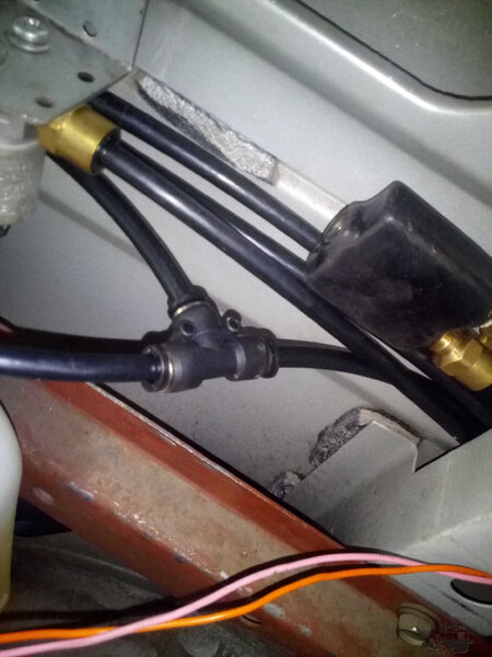

- Обратный клапан "китайский ноунейм". - Компрессор висит вниз головой (работе не мешает). - Шланг продавался под именем "шланг подкачки КАМАЗ-МАЗ - 6метров". - Сразу переделал на быстросъёмы (рапид вроде назывется) - Для эстетизьма обжимные муфты затянул в термоусадку (отлично обжимаются гидравлическими электромонтажным пресом). - Ресивер бывший порошковый огнетушитель . Компрессор нагнетает 4атм. в 2 ресивера и отключается датчиком аварийного давления воздуха от КАМАЗА.
Шесть метров шланга (если конечно там есть эти 6м) хватает чтобы без проблем подкачать колёса с другого борта, но перед / зад нужно обходить)
Пришло осознание, что для полноценного удобства всётаки надо дополнительно вывести кнопку включения компрессора на панель. Пока запуск от тумблера в салоне).
В общем работает
В общем работает

разводку пневмы делай на постоянку (по раме-кузову)на перед и зад,ставь быстросёмы,крепи,тогда шланг укоротится вдвое,подключил в передний быстросьем,качаешь перед мост,подключил в зад быстросём,качаешь зад мост.Илья. писал(а): 11 фев 2026, 19:35 Шесть метров шланга (если конечно там есть эти 6м) хватает чтобы без проблем подкачать колёса с другого борта, но перед / зад нужно обходить)

Там пластик кинуть в удобные места на 4 стороны и качай одновременно 4 шланга по 1.5 метра , вариантов масса ,serega.kam писал(а): 12 фев 2026, 00:17 разводку пневмы делай на постоянку (по раме-кузову)на перед и зад
Только компаненты ни о чем не в плане вида , а технически , компрессор слабый, мало производительный , ресивер в этой схеме такого размера вовсе не нужен , можно было просто обойтись разводкой шланга если не нужно запас давления на какие то пневмосистемы .
Есть неплохие компрессора Агрессор 160 , давляк давят под 10 атм я такими пользуюсь лет 15 не сдох пока не один , 35 колесо с нуля до 2 атм качает минут за 15 , Беркут 20 25 минут до 2.2 , это просто сравнивали когда то ,
Ресивер нужен литров на 20-30 и на давлении 10 атм , чтоб им бортироваться можно было , такой мелкий не работает и 10 литров мало для удара ,
У нас на 2х Патрулях пневмосистема от насоса кондея на 1500 оборотах 8 атм на гайковерте без просадки , сейчас это не так актуально стало с появлением акумуляторных гайковертов , так 2 160 Агрессора в паралель 8 на гайковерте не выдают но 6.5 выдают при 20 литрах ресивера

Надумал ещё один быстросъём в салоне в угол рамы пассажирского сиденья закрепить (под кнопками). Думаю будет вполне достаточно для моих нужд :)serega.kam писал(а): 12 фев 2026, 00:17 разводку пневмы делай на постоянку (по раме-кузову)на перед и зад,ставь быстросёмы,крепи,тогда шланг укоротится вдвое
RAT, ты похоже судишь по автомобилям подготовленым для рубилова, а не повседневного автобуса в котором травление колёс это скорее исключение, а не правилоRAT писал(а): 12 фев 2026, 01:25 компрессор слабый, мало производительный , ресивер в этой схеме такого размера вовсе не нужен , можно было просто обойтись разводкой шланга если не нужно запас давления на какие то пневмосистемы
Травлюсь конечно, но это происходит от силы пару раз в год на выездах в "серьёзные для меня грязи", а в основном у меня ленивый сосисочный отдых с женой - где застрял это случайность, глупость или целенаправено для веселья))
Такого компрессора вполне хватает для накачки 4х колес 245/75/16 с 0,8 до 2.7атм. Можно конечно производительнее и мощнее, но пока этот устраивает. Да и подарили его, потому пусть трудится.
Ресивера, согласен, не нужны. В моём случае это баловство, но изначально была идея в пневмосистеме работающей на управление р/к и колёса качать. Но покатавшись с пневмой, пришло понимание, что рычаги хоть и торчат в салон, но в пользовании удобнее, а переделывать всё уже не охото. Оно работает. Потому основная задача просто накачать колесо и возможно установлю и подключу "пневмороспуск" на переднюю лебёдку которая пока пылится в гараже.
Компрессор кондея как бы странно это не было тоже прикручен, но не для пневмы, а в виде опыта по техническому рукоблудству и слабая надежда на установку кондея в каком нибудь далёком будущем.... Ну, а сажать разбортированую покрышку вполне получается взрывом от баллона быстрого старта. И хоть этот процес весьма очковый, но вполне рабочий.

serega.kam, ну да, про мерзкую погоду я что-то и не подумал. Качать в дождь (снег) с открытой салонной дверью, такая себе затея
Как вариант под капот в районе АКБ (там относительно сухо и тепло), но опять же с лючка б.бака шланг с запасом дотягивается до всех колёс.
Буду думать, надо ли ещё одну точку делать
