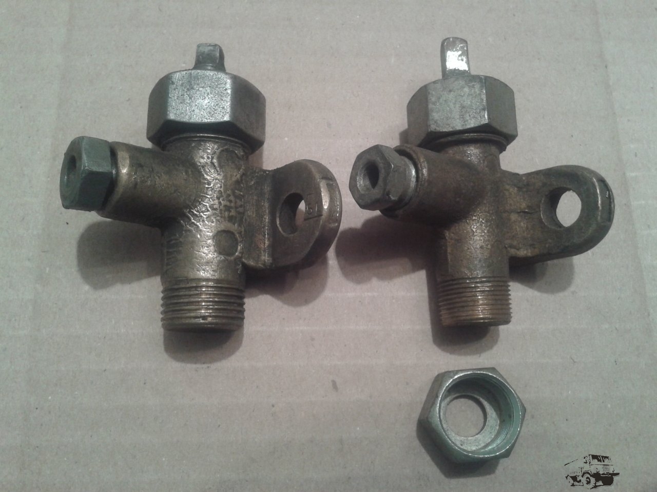

Кран управления подкачкой и панельку отправил.
Старина
Сообщения: 804
Откуда: Солнечногорск
ЗиЛ-131 дубль-кабина
Сообщение Старина »
Заводило писал(а):[post]373210[/post] Сообщение Заводило » 09.06.18 8:34
Спасибо, получу отпишусь.

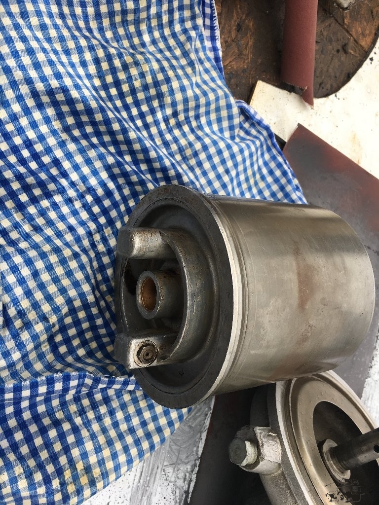

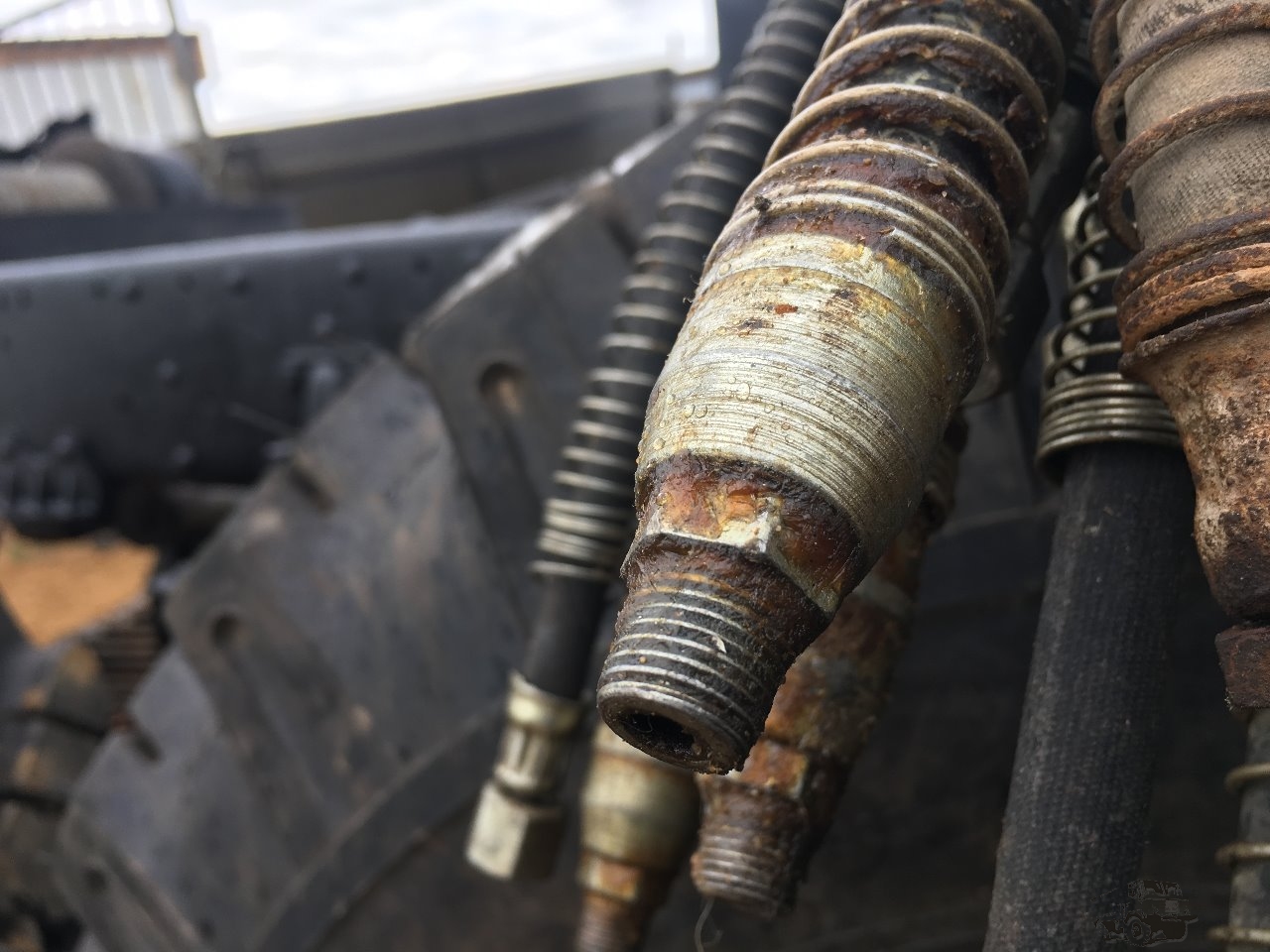

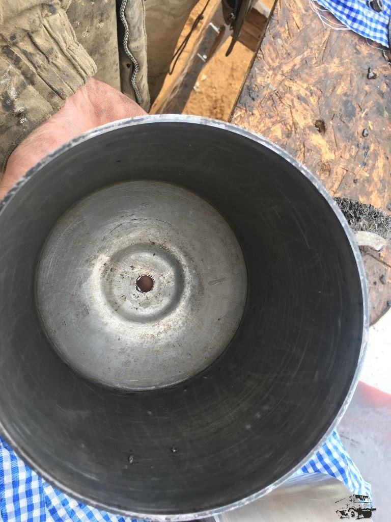

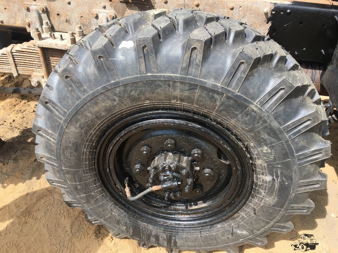

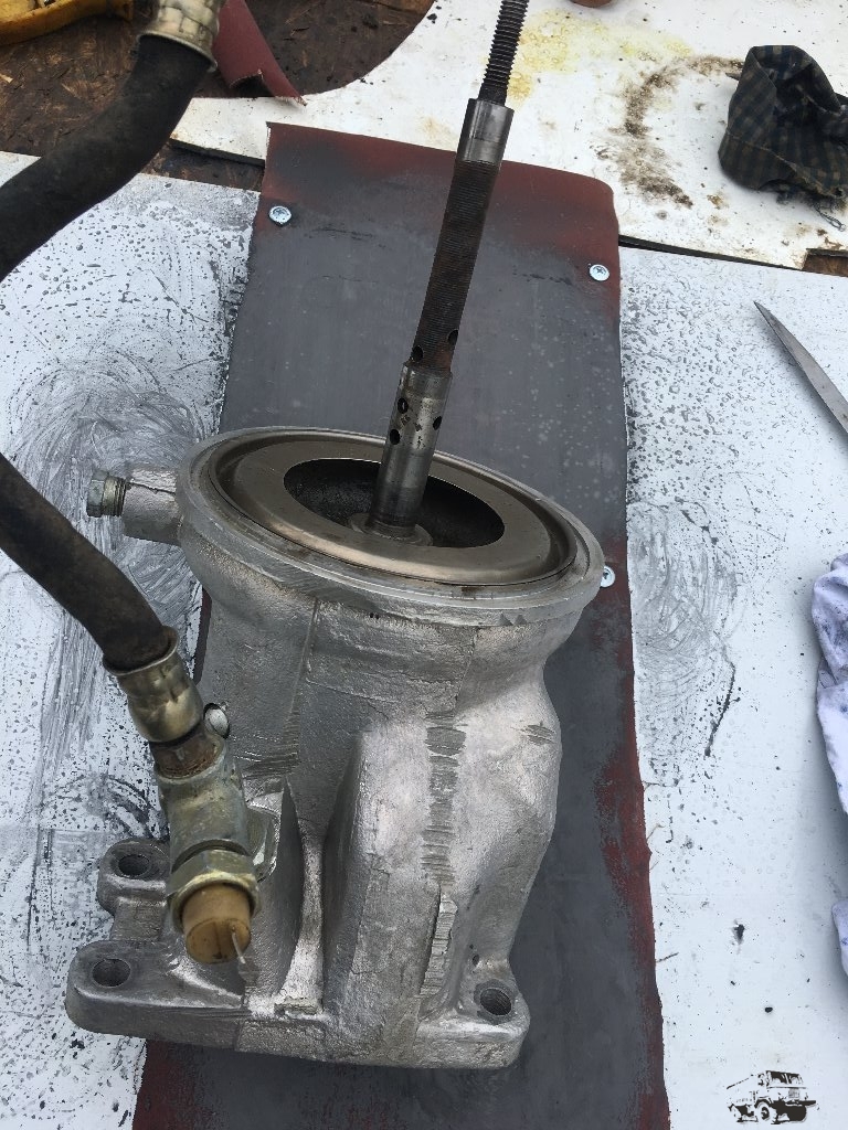

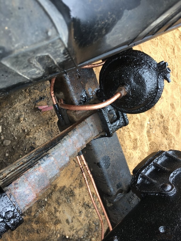

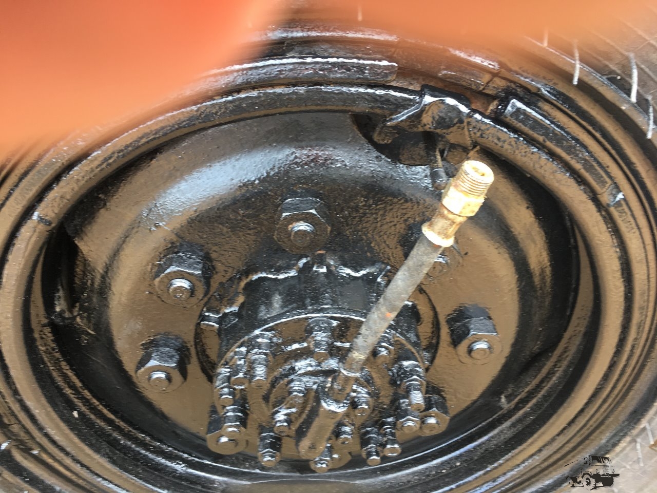

Разобрались с подкачкой, пришлось заменить две трубки на задних мостах (протерлись) поменяли на медные и закрепили через резиновый шланг. Убрали утечки от компрессора , от крана все соединения подтянули давление стало держать но краны пока на колёса закрыты ,надо менять шланги на колёсах . Новые шланги брал у вояк на них не подходит гайка со старых золотников, у вояк диаметр больше .Поменяли масло в мостах и ДВС всё грязное ,центрифуга забита напрочь сняли лежит в отмочке.На пробке поддона есть мелкая стружка предполагаю что кончаються кольца продольного смещения калено вала течёт коренной. В двигатель пока не полезем лето покатаем к осени видно будет задача поставить на ход и посмотреть как будет по бездорожью идти. Примерили резиновые коврики в кабину.

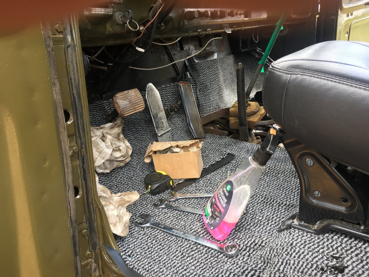

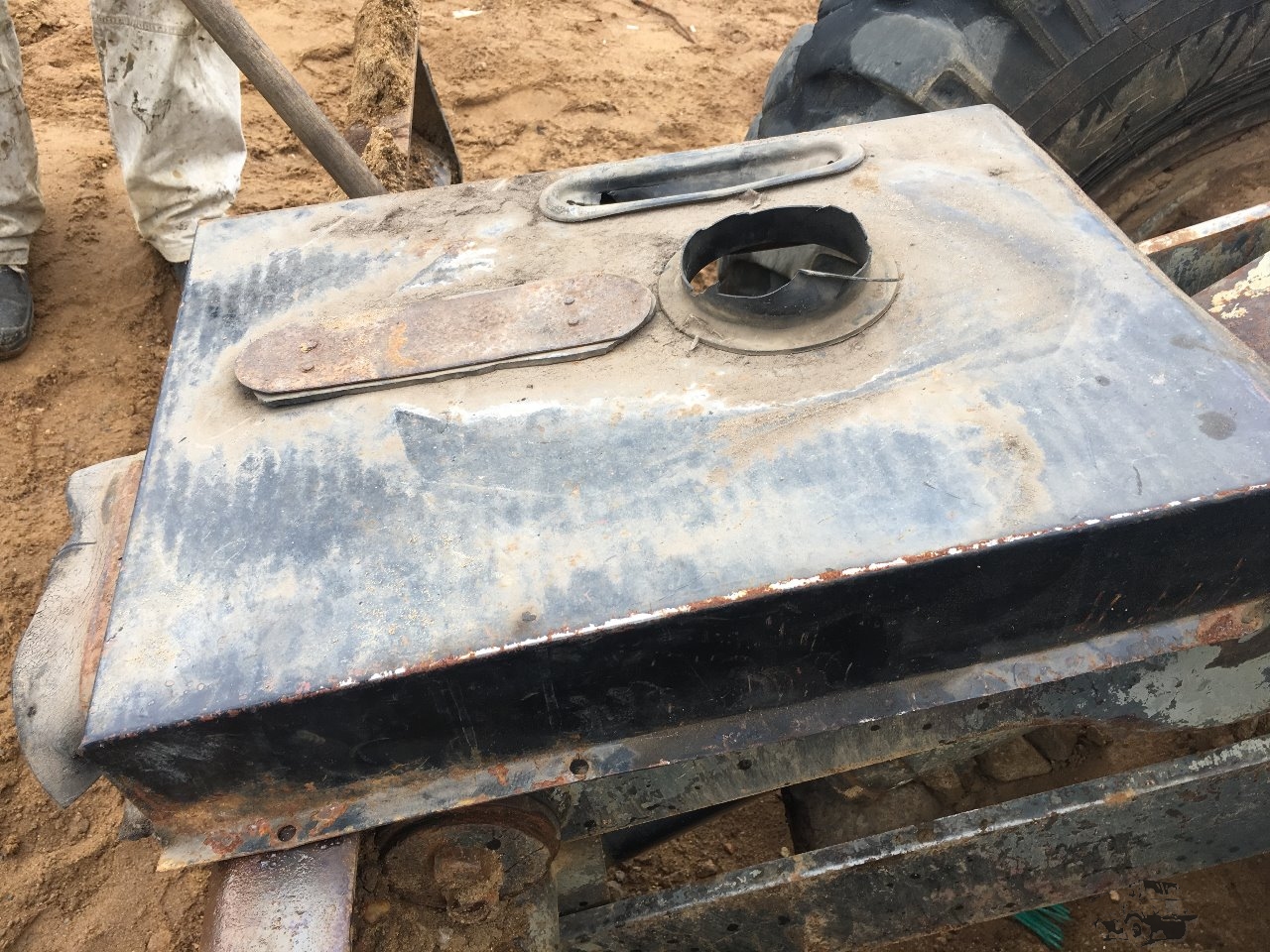

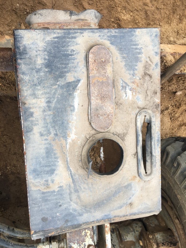

Сергей, у тебя полик в каком состоянии? У меня есть от 131го под ком с заглушкой.
Старина
Сообщения: 804
Сообщение Старина »

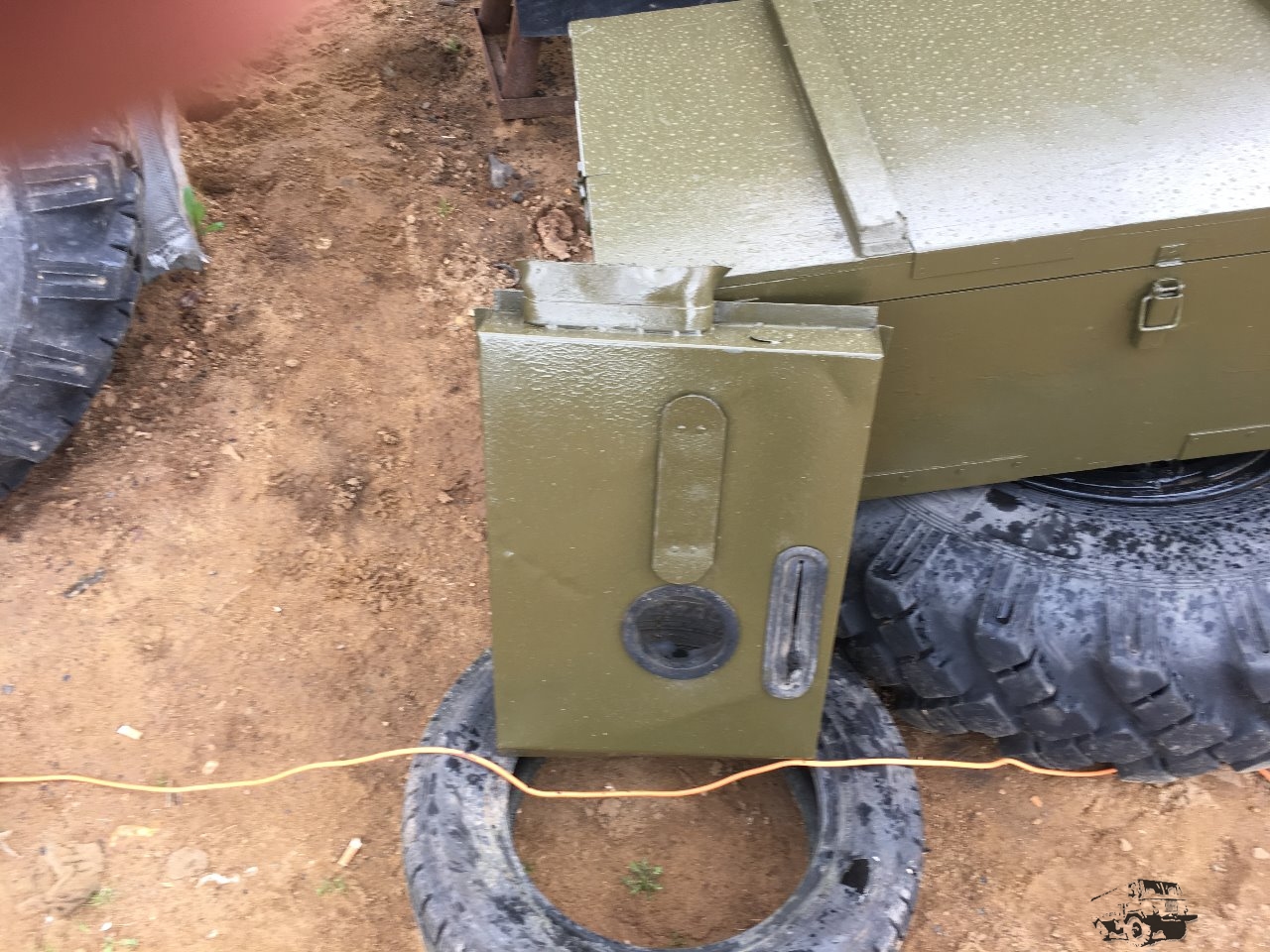

Заводило , "полик" ты имеешь в виду чем закрываются рычаги с верху?
Старина
Сообщения: 804
Сообщение Старина »
Вот такой.

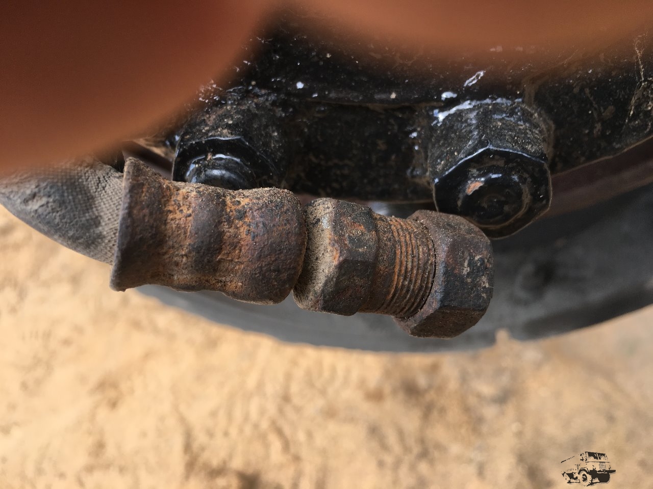

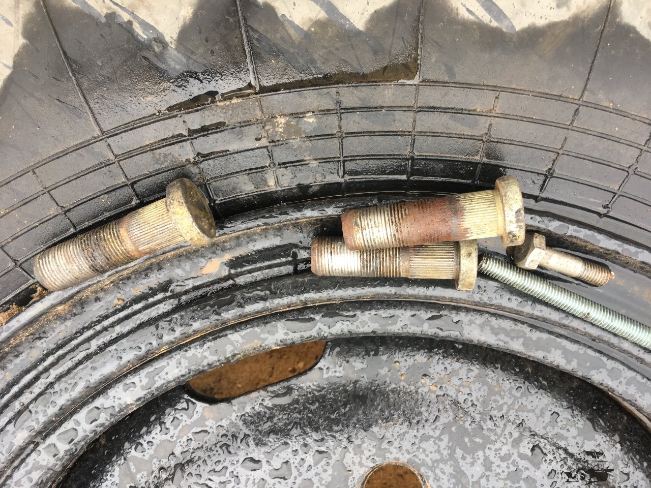

На последнем мосту с права сорваны колёсные шпильки и гайки заменили четыре шт. подошли от Валдая. На среднем мосту шпильки с гайками а на последнем болт-шпилька прикольно .

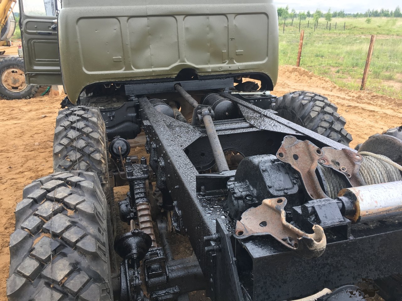

Докрасили раму, отмыли центрифугу и шлифанули посадочное место её к блоку раньше стояла на толстенной прокладке с герметиком дождь не даёт поработать.

Сколько зилов было у меня, но таких поликов не было ниразу.

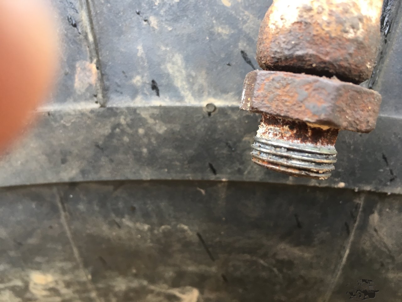

Старина писал(а):[post]373229[/post] Новые шланги брал у вояк на них не подходит гайка со старых золотников,
С кранов подкачки ЗИЛа 157-го, гайка которая к соску, подходит на шланги 131-ие. На кранах тоже резьба разная идёт и с мелкой и крупной как у Вас на шлангах. Может где ещё такие краны идут, но встречал я их на 157-ых.

Старина писал(а):[post]373243[/post] а на последнем болт-шпилька прикольно
На всякий случай, от КАМАЗа вездехода 4310, шпильки колёсные один в один с зилом 131-ым. Ну и думаю болт - шпилька не очень хорошо, так как на родные шпильки колёсные, тормозной барабан садится более менее плотно.

Со шлангами опять "засада" которые брал у вояк резьба меньше и конусная, в рабочий день пойду к токарю точить переходники.

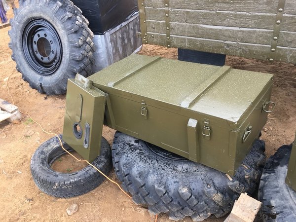

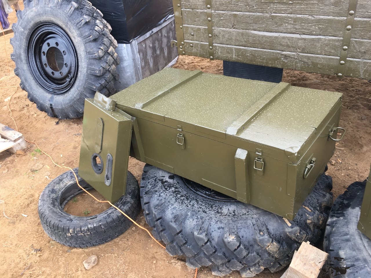

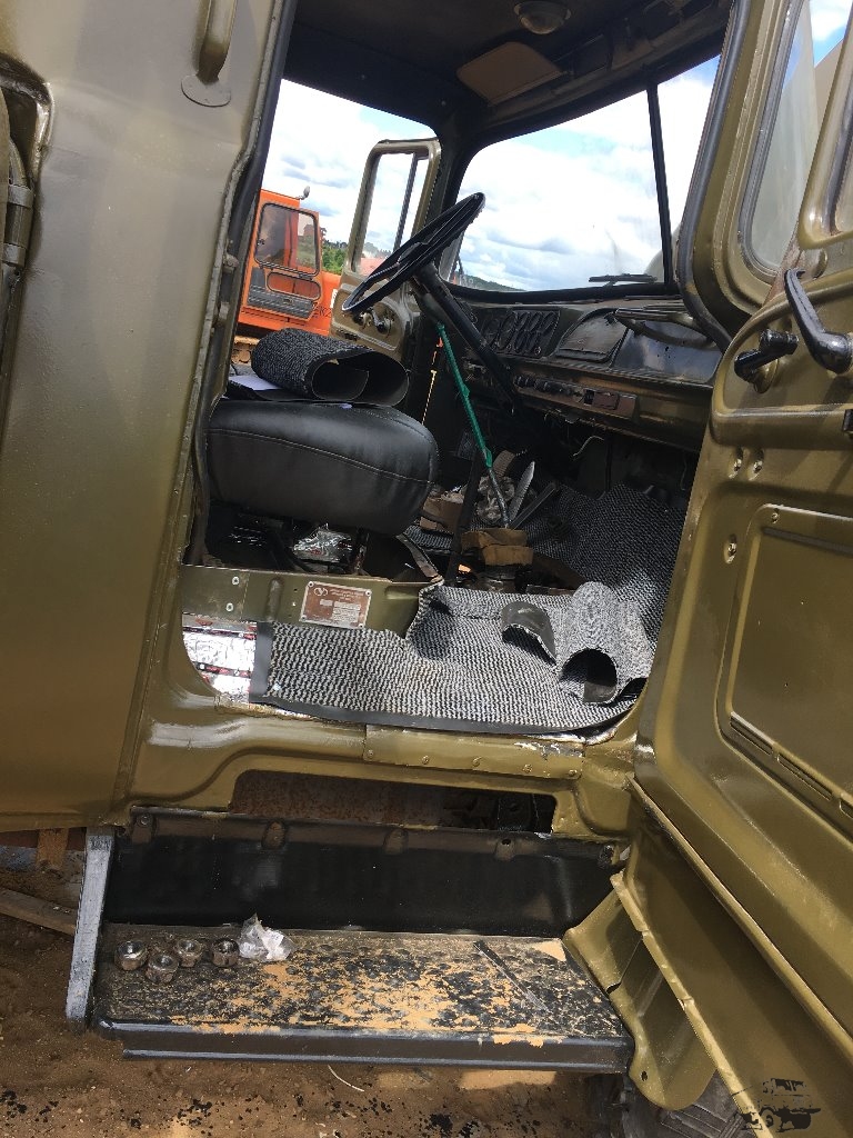

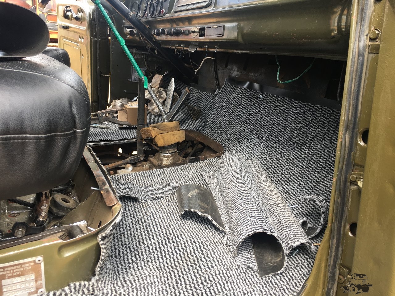

Полик выкрашен будем ставить на место и мудрить выход через него рычага передней лебёдки , ящик армейский приготовили в кузов для тросов,блоков,ломов,мантировок и прочего нужного инструмента.

Уезжаю до понедельника на рыбалку как приеду будем пробовать зила по карьеру токарь переходники шлангов как раз сделает, если всё поедет то ставим кузов и тентуемся
