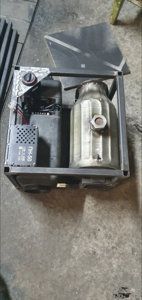

Так решил сделать... и в кабине (на Егере большая холодная кабина) и в кунге будет работать! Прорежу отверстия, выведу проводку и там и там буду переносить по мере надобности... а летом вообще не брать с собой, вроде удобно?

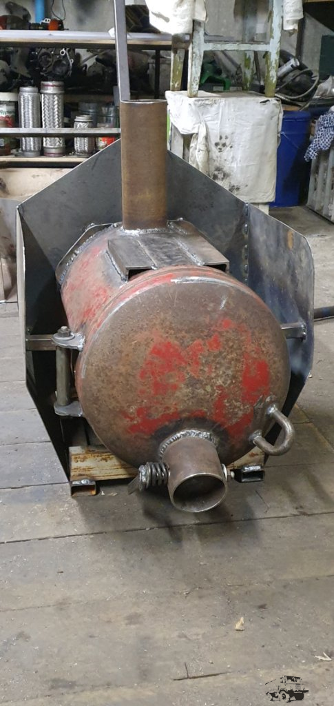

А эта на случай апокалипсиса :D стоит в кунге, отлично себя зарекомендовала!

[ref=#aa0000]rencom[/ref], Там отличий от наших обогревателей типа ЩААЗ 30 или ОВ 95 ни каких , камера сгорания свеча , внешний кожух и нагнетатель , электронная часть единственное отличие , по сути все это можно нарядить на ОВ 95 , ничего особо нового именно в этом типе придумать сложно , наши что вебасты и эбершпехеры по одной схеме , конкретно китаец клон эбершпехера.

АРС писал(а):[post]410564[/post] А эта на случай апокалипсиса стоит в кунге, отлично себя зарекомендовала!
В лесу как ни странно всегда проблема с дровами особенно зимой.
Плюс объем печи напрямую влияет на ее горение , вставать раз в два часа чтоб закинуть дров по будильнику такая себе затея , я с печами пожил и в домах и в палатках если нет специально обученого человека или печь не висит 3 тонны все это комфота не прибавляет , тут дизель или газовый конвектор тоже отличный вариант 25 литров примерно на неделю хватает.

RAT писал(а):[post]410567[/post] В лесу как ни странно всегда проблема с дровами особенно зимой.
В случае "апокалипсиса" это самый лучший вариант, не требующий жидкого топлива и электричества.
RAT писал(а):[post]410567[/post] вставать раз в два часа чтоб закинуть дров по будильнику такая себе затея ,
Когда больше нет вариантов и через час, за счастье будет. :D

TIGER 74 писал(а):Совершенно верно!!! Старый, надёжный, простой дедовский метод, проверенный веками. :D
А дефицит дров в зимнем лесу, это у тех, кому лень дрова собирать :D
Да, печь буржуйка в этом смысле не самый хороший вариант для обогрева кунга.
Либо холодно, либо хуже, чем в парилке - по себе знаю. Ну и поддерживать процесс приходится постоянно.
За ночь три - четыре раза приходится вставать и начинать всё заново если успело всё прогореть.
Но это буржуйка, а вот печь булерьян этих недостатков лишена. В смысле постоянной её подпиткой дровами.
Один раз затопил и на всю ночь.
Поэтому буржуйку демонтировать не буду - засыпать под треск дровишек в печке сплошное удовольствие,
а дальше пусть трудится сухой фен с электронным управлением. Удовольствие, тоже момент не маловажный :D
