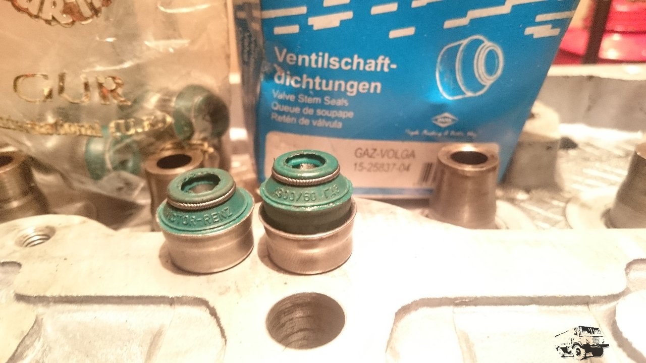

газ 66 вахта

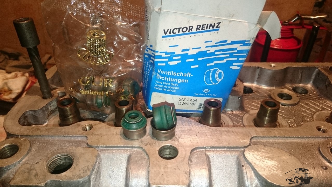

сборка продолжается,а между делом помогаю брату с переборкой гбц уаз.купил он колпачки . по фото думаю всё понятно )

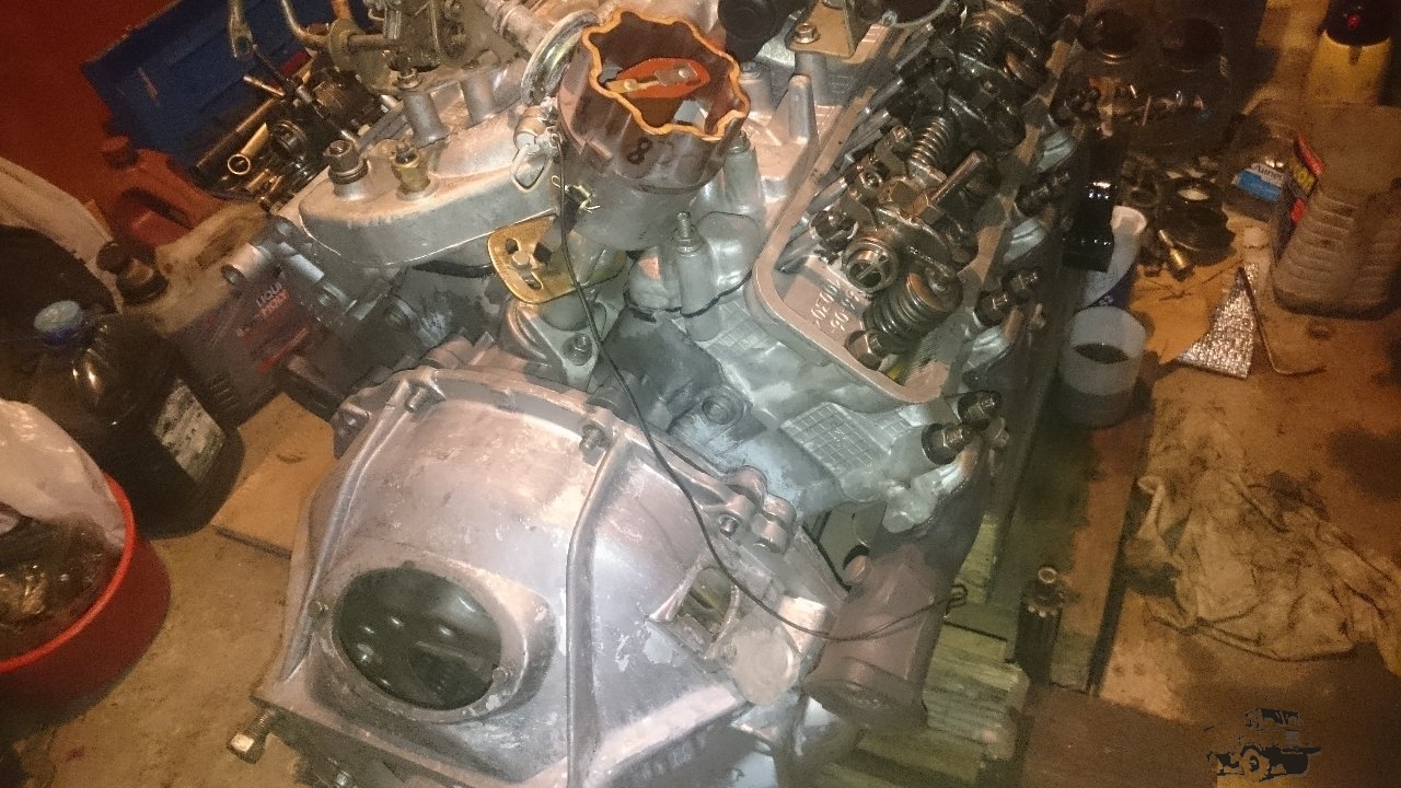

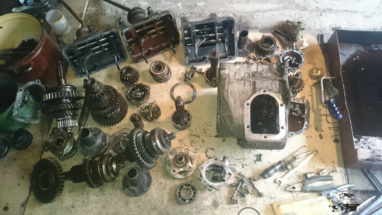

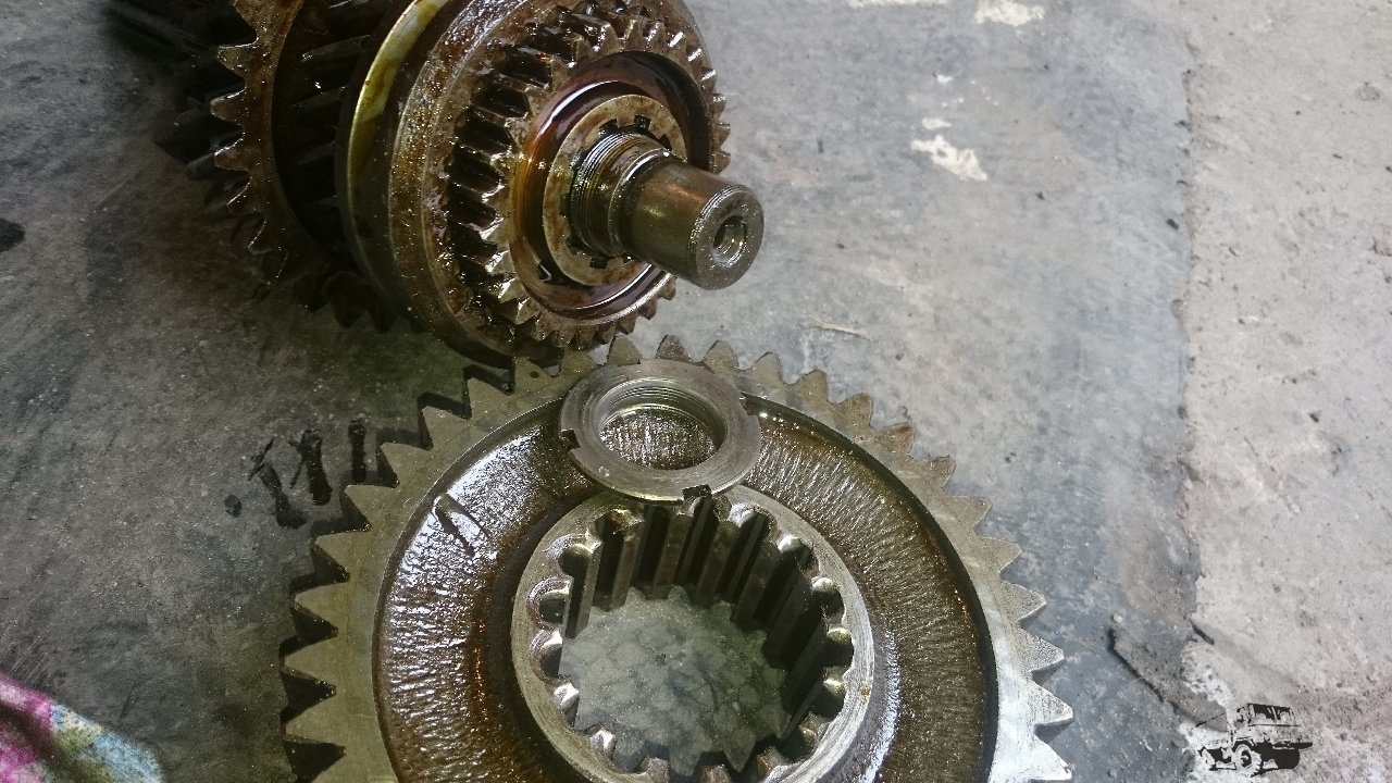

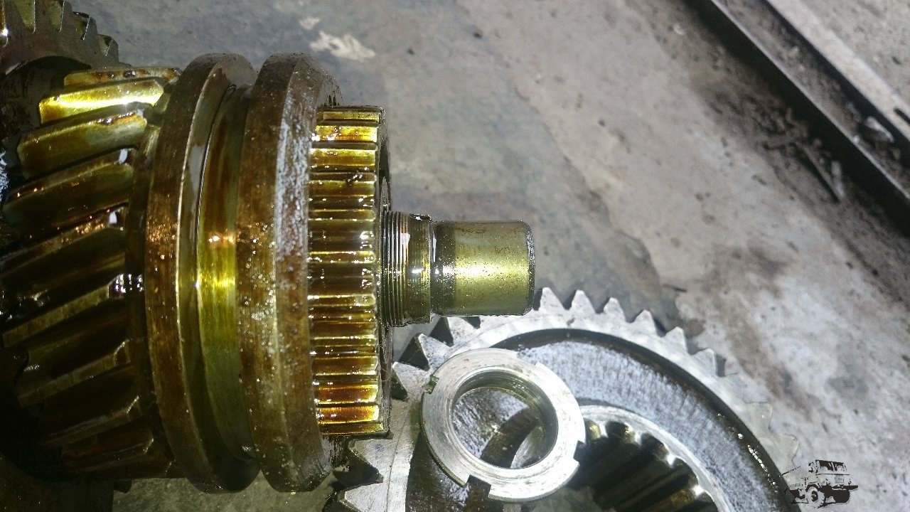

газ 66 вахта

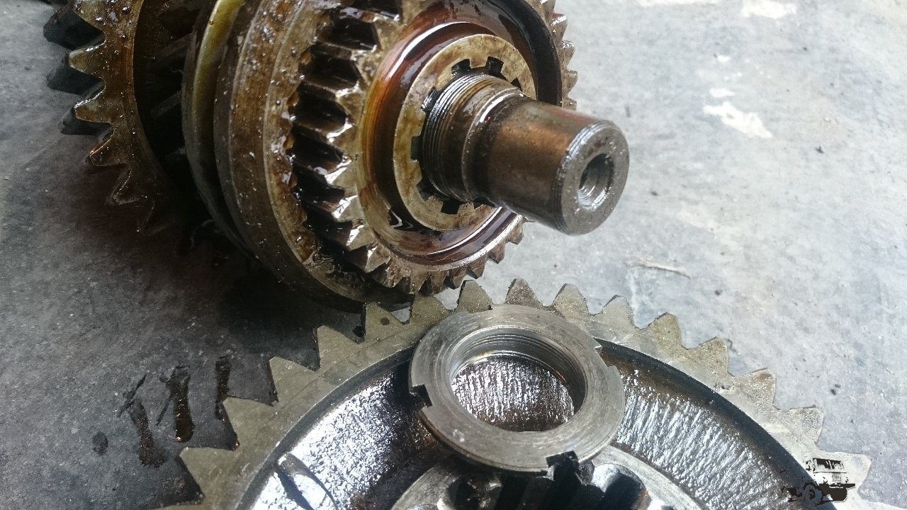

ремонт кпп. разобрал три коробки .одна та на которой купил авто,другая досталась со втором мотором и от 53 еще одна.на моей при покупке без нагрузки вылетала вторая.пока гнал до дому 700 км стали вылетать все кроме четвертой.газ сбросил ,а она на нейтраль . ну вот вскрытие показало , что открутилась гайка на валу.фото ниже.пока не вникал,но думаю с гайками нового образца . две другие стопорными кольцами фиксируются . прикинул,что из трех можно две собрать.ну а теперь намывалова и запчасти закупалово !)

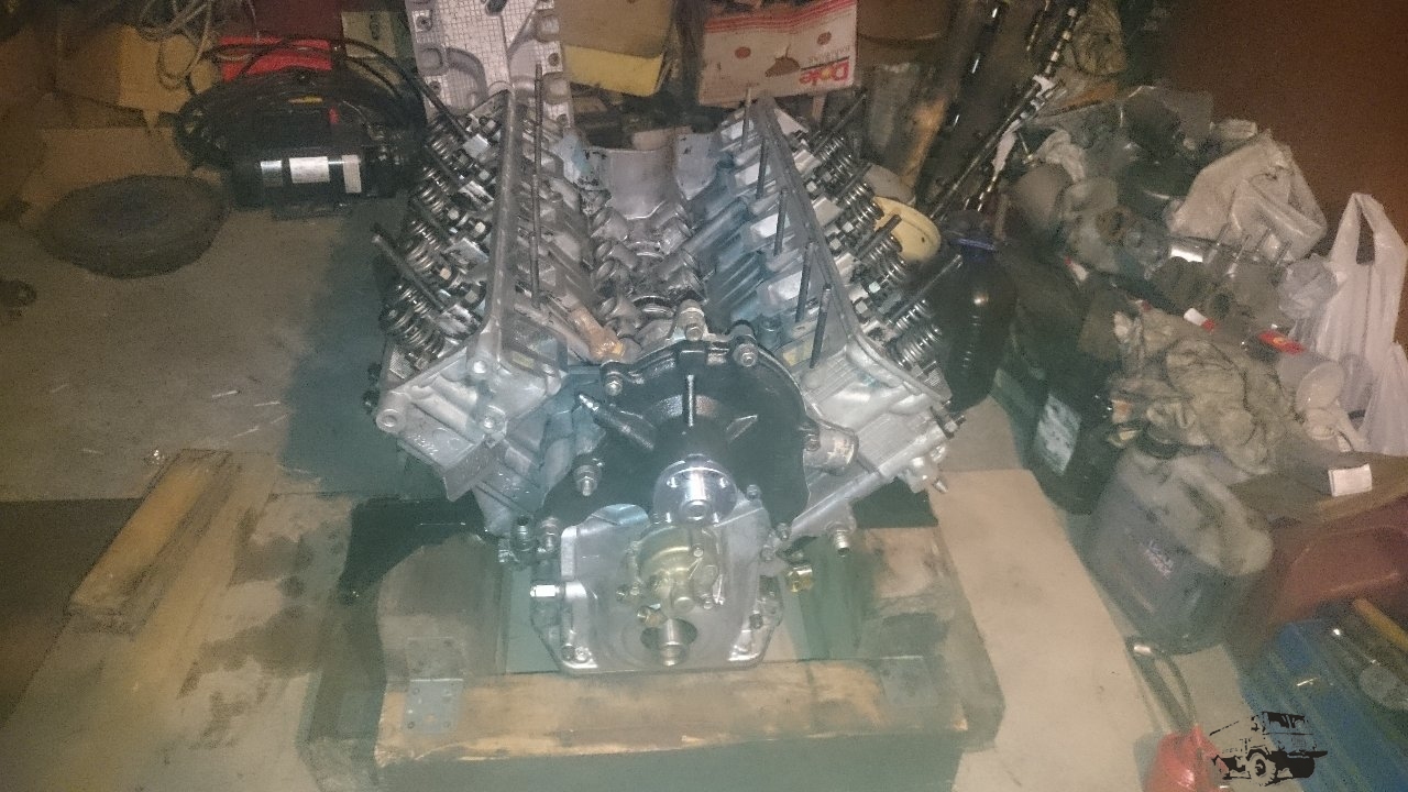

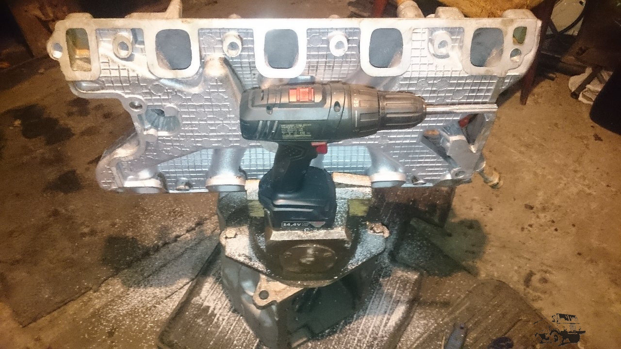

газ 66 вахта
дошло дело до впуска.шуриком попробовал.слабоват.пяток сделал,закончу дрелью

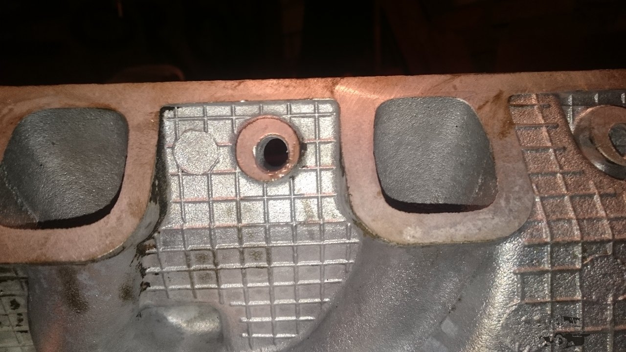

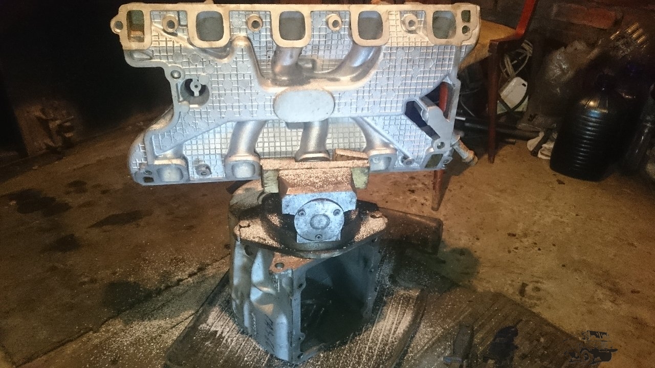

газ 66 вахта
продолжение.впуск встал.когда одел прокладки приложил,напугали зазоры в районе впуска.снял переднею и заднею прокладки,лег плотно на впуск и зазор 2.5 мм.толщина перед зад прокладок 4.5,под впуск 3.метнулся по магазам.где то на форуме видал про прокладки другой толщины.наши об этом не знают.предложили якобы газовские прокладки.сравнил с прокладками с набора и понял,,что типо газовские реально качественнее сделаны.собрал,время покажет.залил воду,уровень держит.далее фильтр.прокладки с набора и докупил еще комплект 50р.с набора оказались качественнее .колечко ставить не стал,вырезал из кожи.покрутил шуриком в головы мало пошло.отрегулировал клапана,как советовал Славон где то на форуме.обрезал старую крышку трамблера.очень удобно.лесорубу респект!)

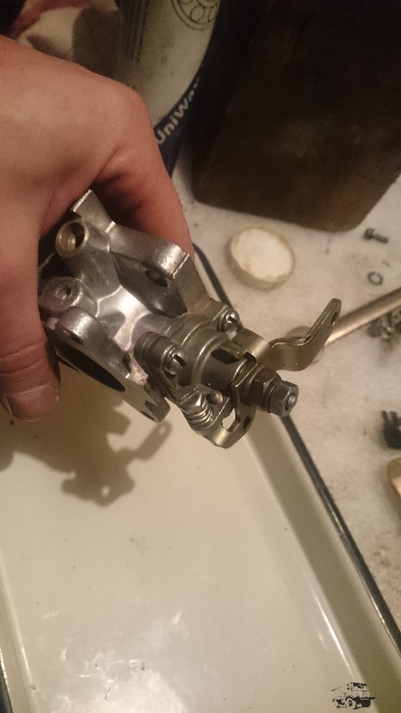

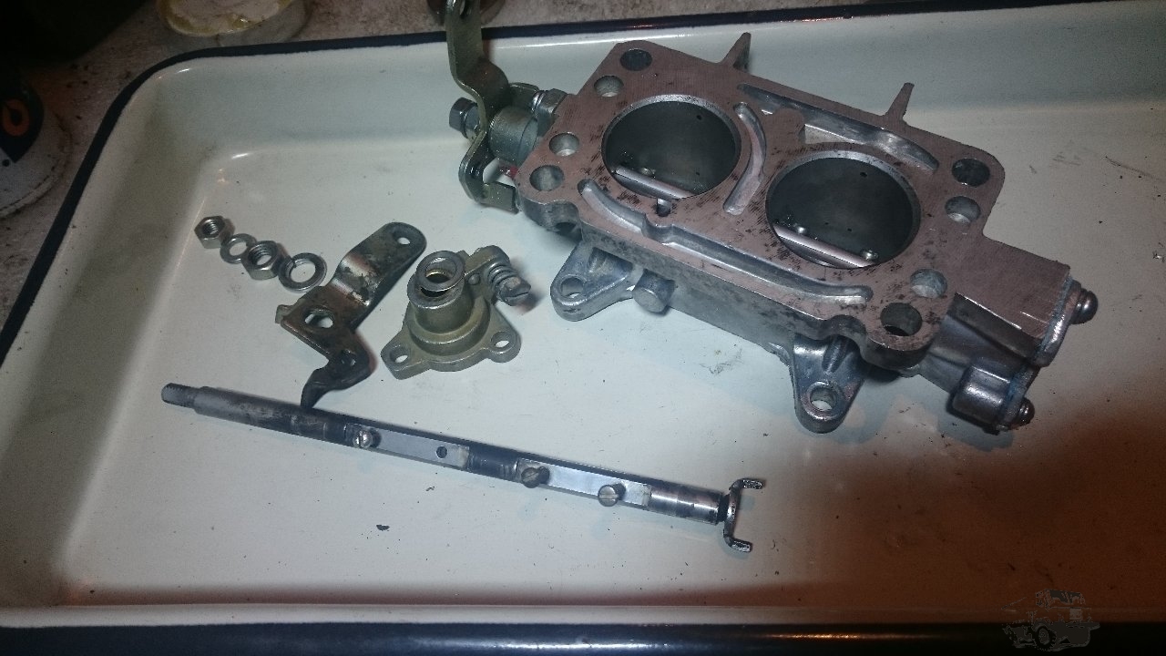

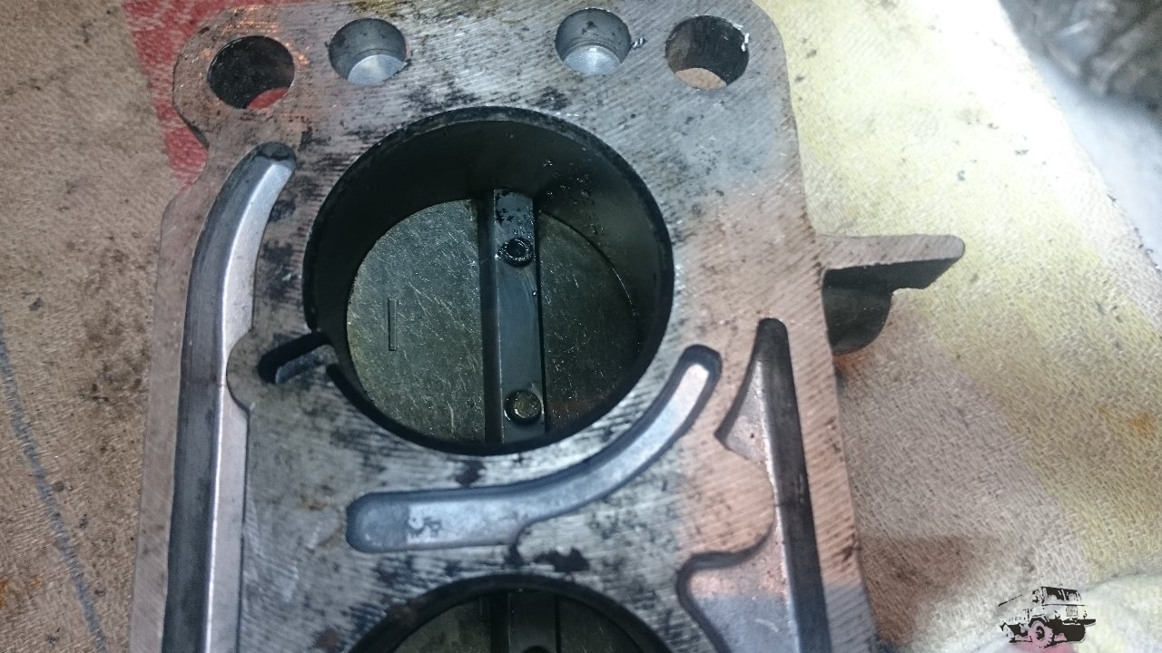

газ 66 вахта

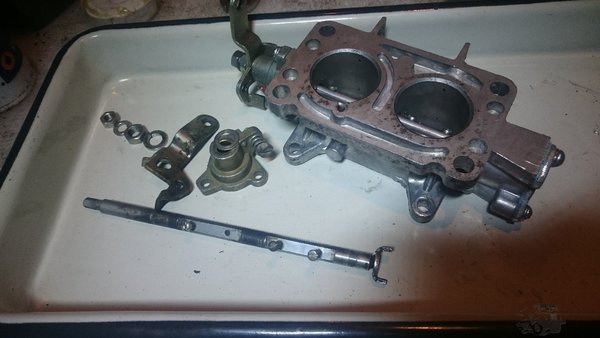

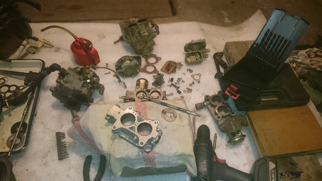

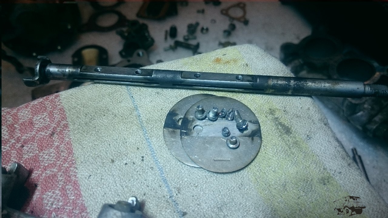

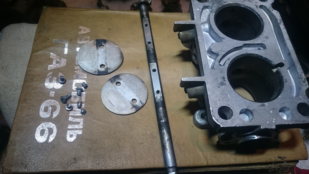

так как мотора у меня два и карба соответственно два.решил удалить ограничитель.винтики,которые держат заслонку,развальцованы.сверлом на 2 просверлил примерно до середины.шлиц под отвертку слегка замят.расширил и на откручивании винт ломается.остатки остаются в резьбе,но довольно легко выкрутились

газ 66 вахта

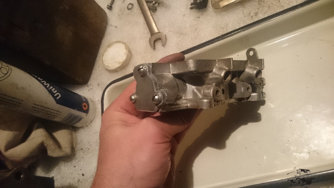

мой карб стоял прям на коллекторе на коротких шпильках.на купленном моторе проставка .на фото выше,рядом с набором свёрел.ее ставить не собираюсь,но а тексталитовую проставку подумываю

главное проверяйте на ровной поверхности половинки, особенно серединку и нижнюю часть, любят углы выгибаться и "сосать" воздух... Болты(развальцовку) лучше стачивать гравером(дремелем) и легко выкручивается. Еще проверьте отверстие в нижней части для вакуумного ускорителя(2 дырочки), из 3 карбюраторов у 2 были забиты, в одном удалось прочистить только тоненькой проволочкой. Проставка скорее всего под газ.

газ 66 вахта
пару слов про удаление ограничителя.при перевороте оси заслонок со стороны самодельной крышки подложил пару шайб,которые были со стороны рычага.одел заслонки,прижал,затянул заслонки.ходят легко.ставлю крышку с другой стороны-клинят.не соосны .развернул чутка втулку.далее отметил на оси до куда будет продлена проточка под рычаг с запасом под шайбы.после рычага граверная шайба гайка(как втулка) еще граверная шайба и гайка(на фото ниже последовательность ) шайбы под рычагом необычные,тонюсенькие.на одном карбе было две,на другом три . выбрал с помощью шайб зазор между рычагом и крышкой.возможно будет подсос через втулку,так как развернул,но с этим буду заниматься когда мотор будет на авто . крышка с куска алюминия прокладка паронит,с другой стороны родная.

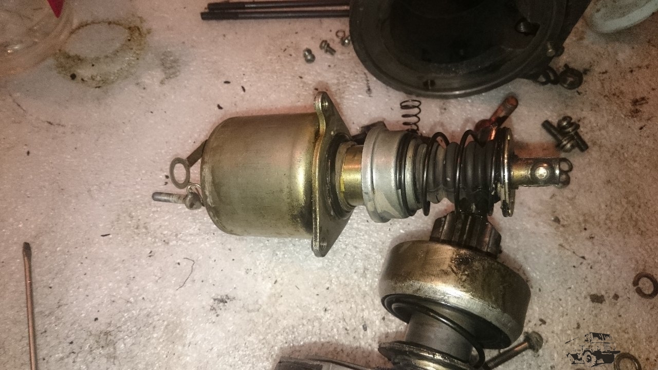

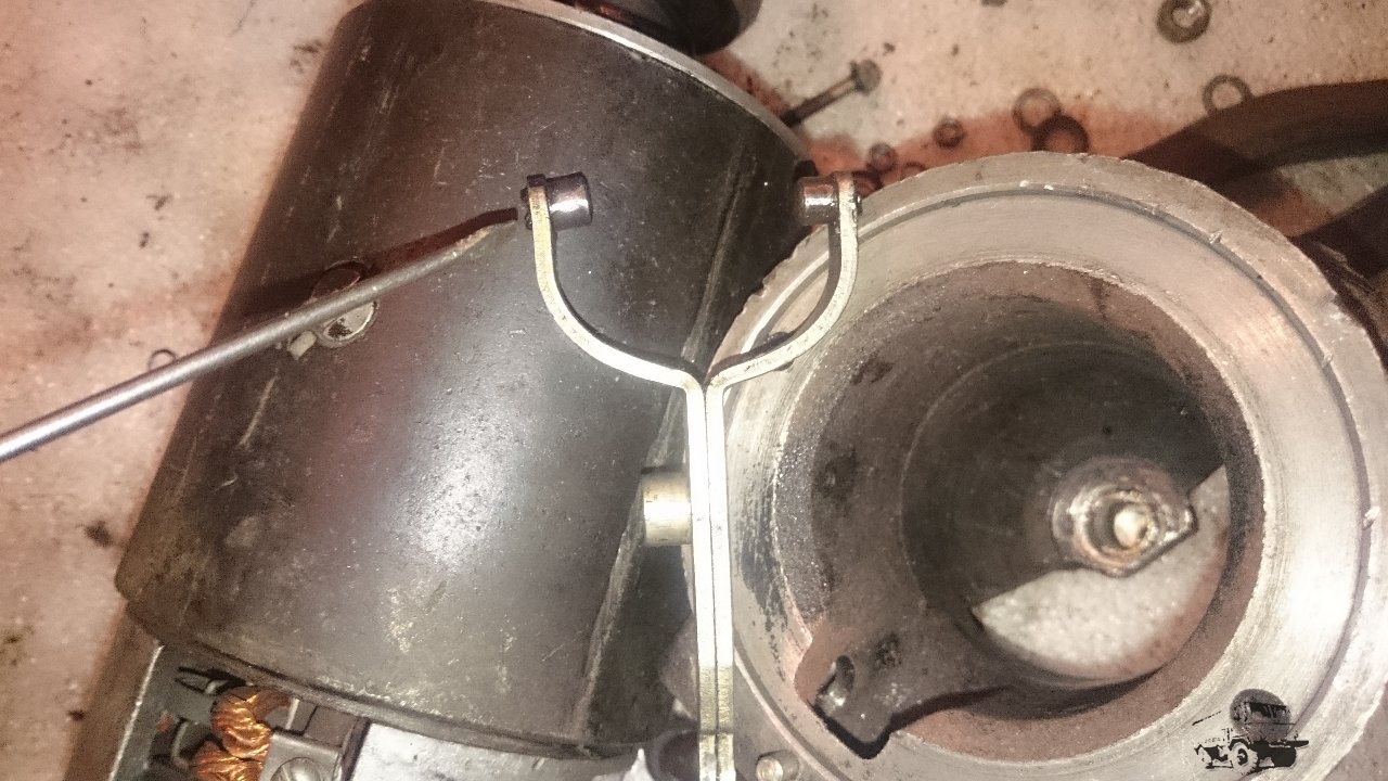

газ 66 вахта

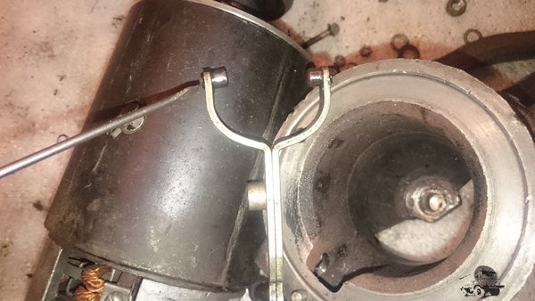

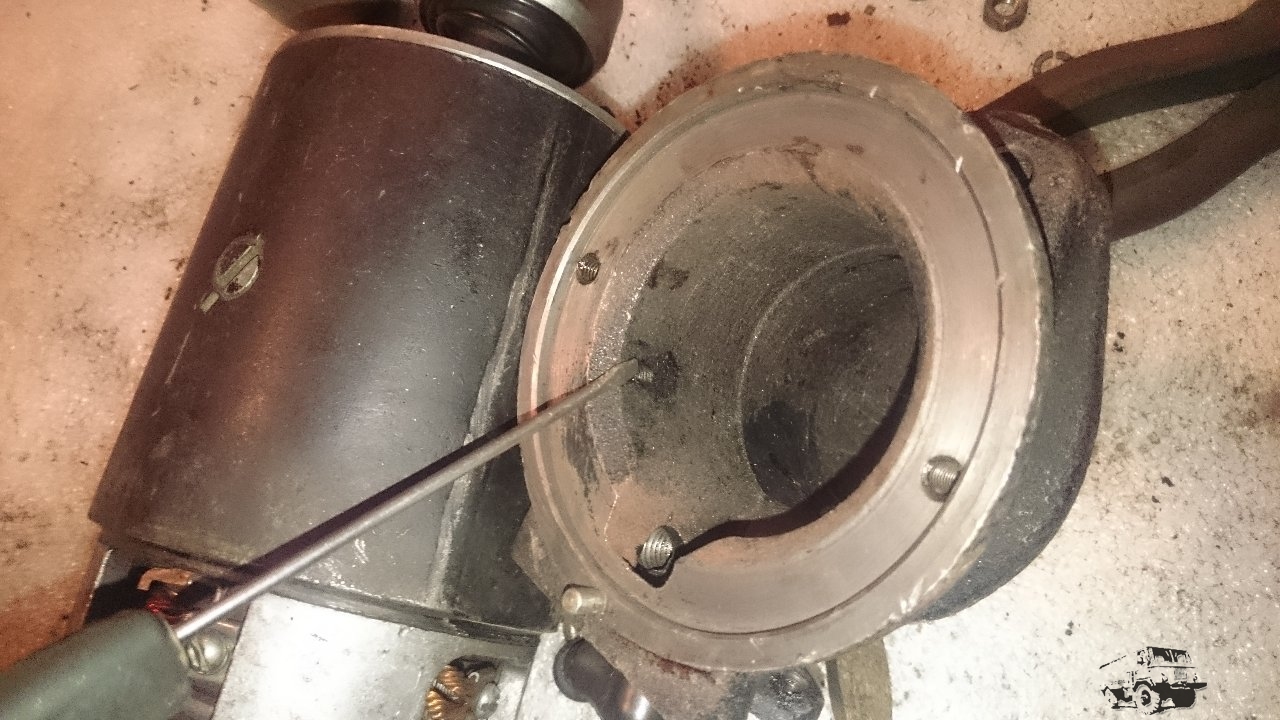

дошли руки до стартера.так то вроде и крутил нормально,но решил вскрыть для профилактики.герметизация втягивающего приятно удивила .под каждым болтиком ,под крышками-резиновые уплотнения.пятаки чутка пригоревшие , да вилка как то странно погнута,а в остальном все в порядке.вогнала в ступор отверстие с резьбой.вроде даже след остался,типо что то стояло внутри.подскажите,если кто в курсе?!

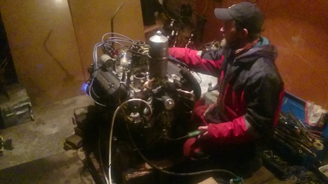

газ 66 вахта
тем временем где то в Карелиии...)
дым пустил и на авто поставил

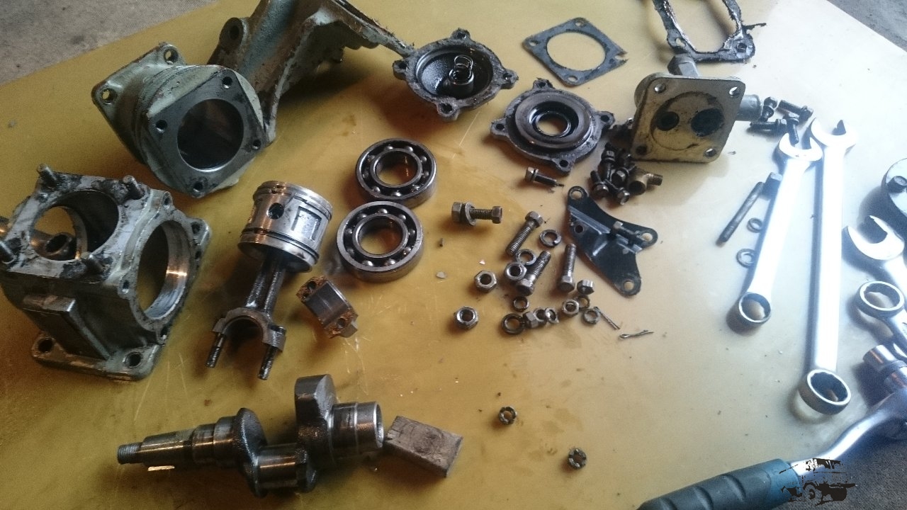

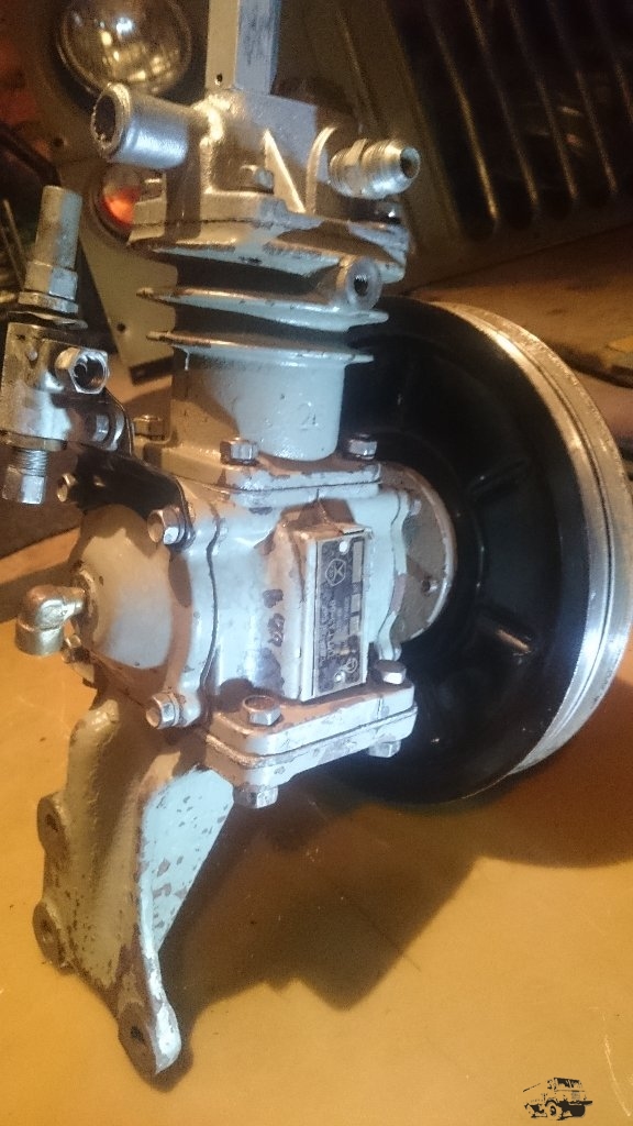

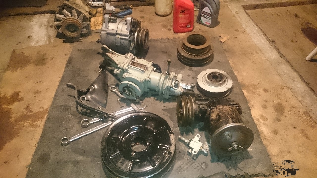

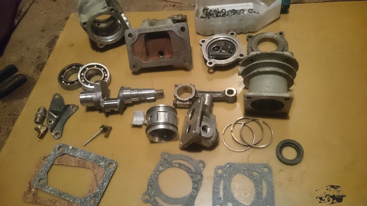

газ 66 вахта

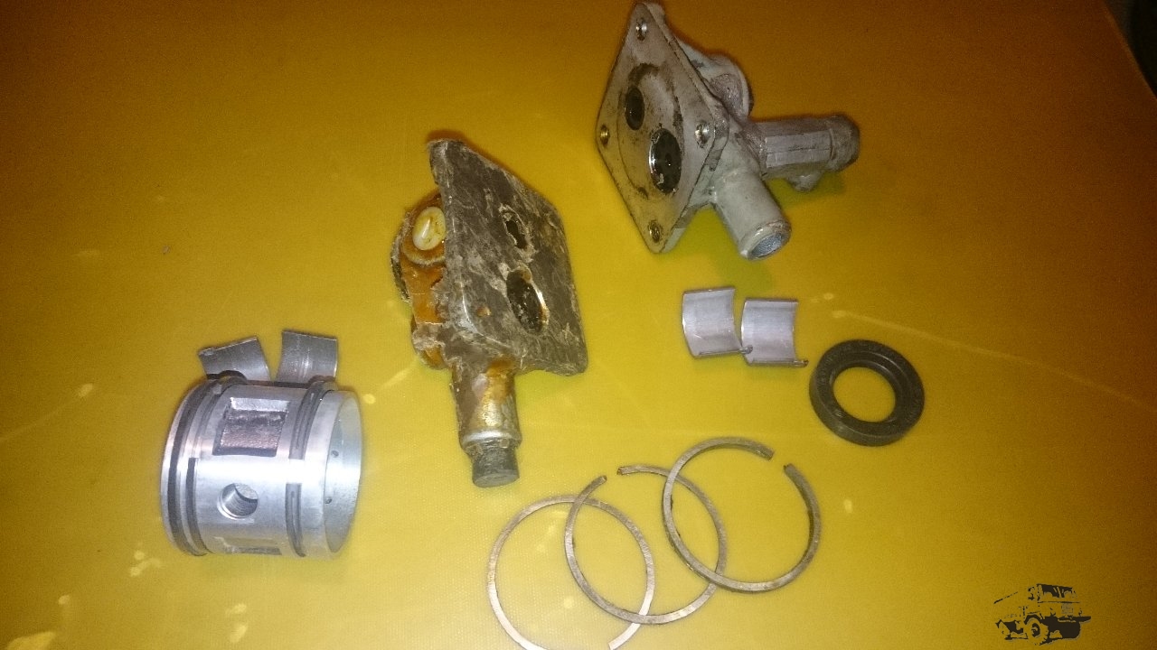

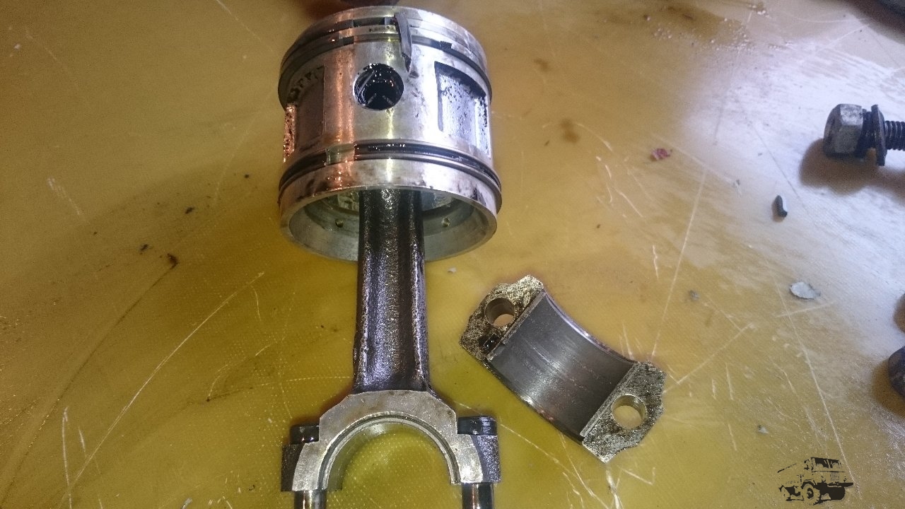

взялся за навесное.компрессор вроде качал и не шумел особо,но был в масле.собственно решил вскрыть .как оказалось не зря
- denis.vechorko
- Сообщения: 193
- Зарегистрирован: 21 апр 2017, 00:37
- Откуда: Карелия Петрозаводск

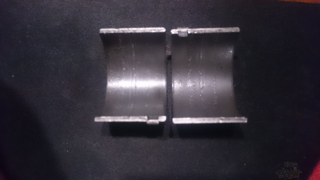

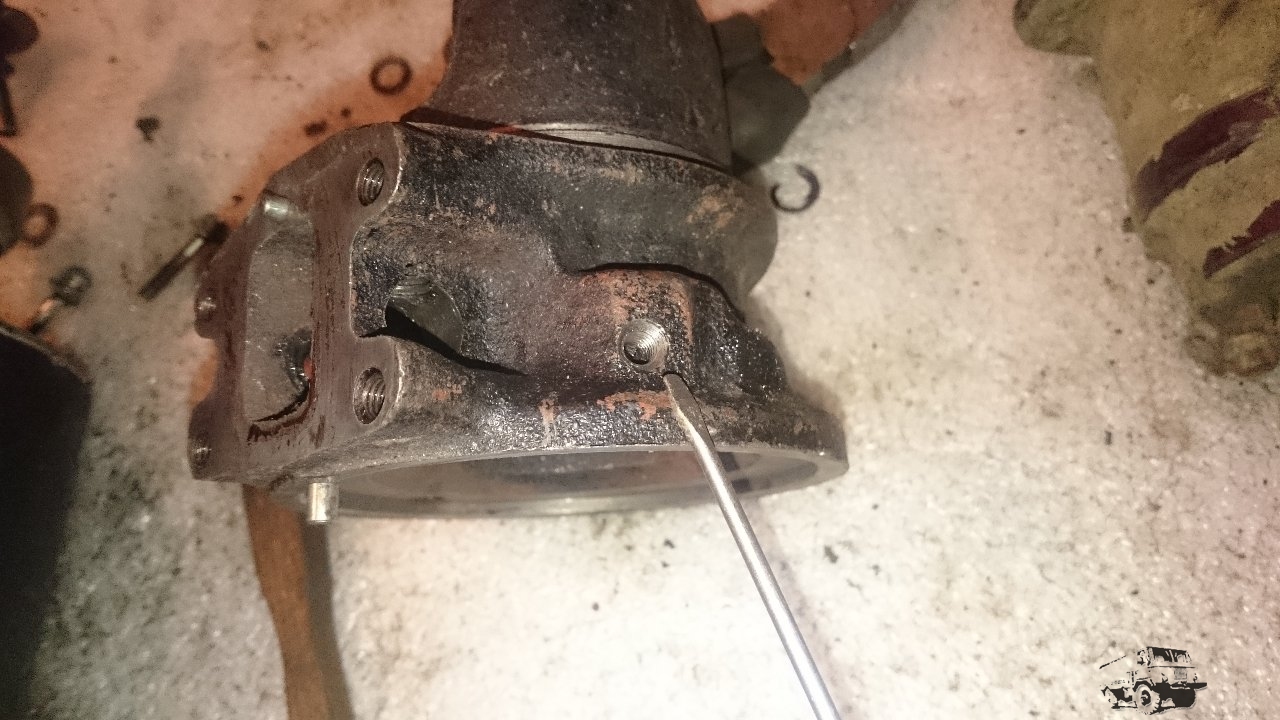

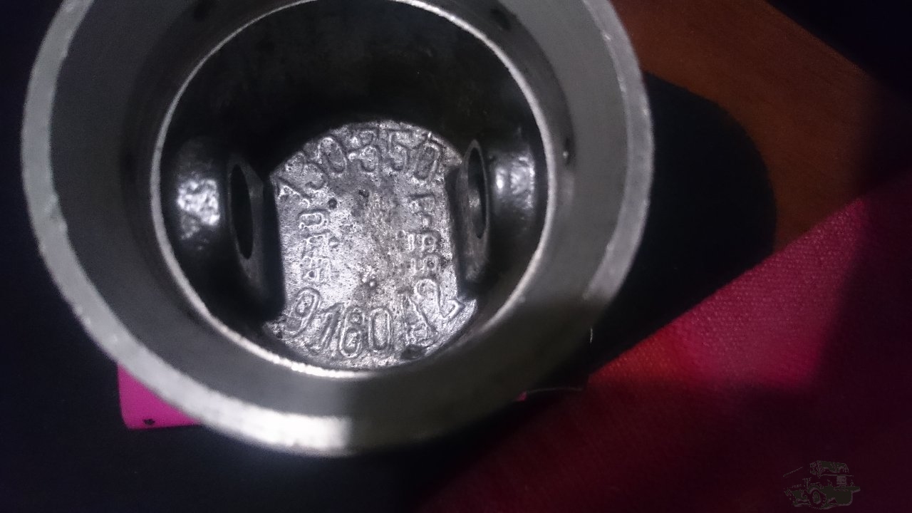

газ 66 вахта

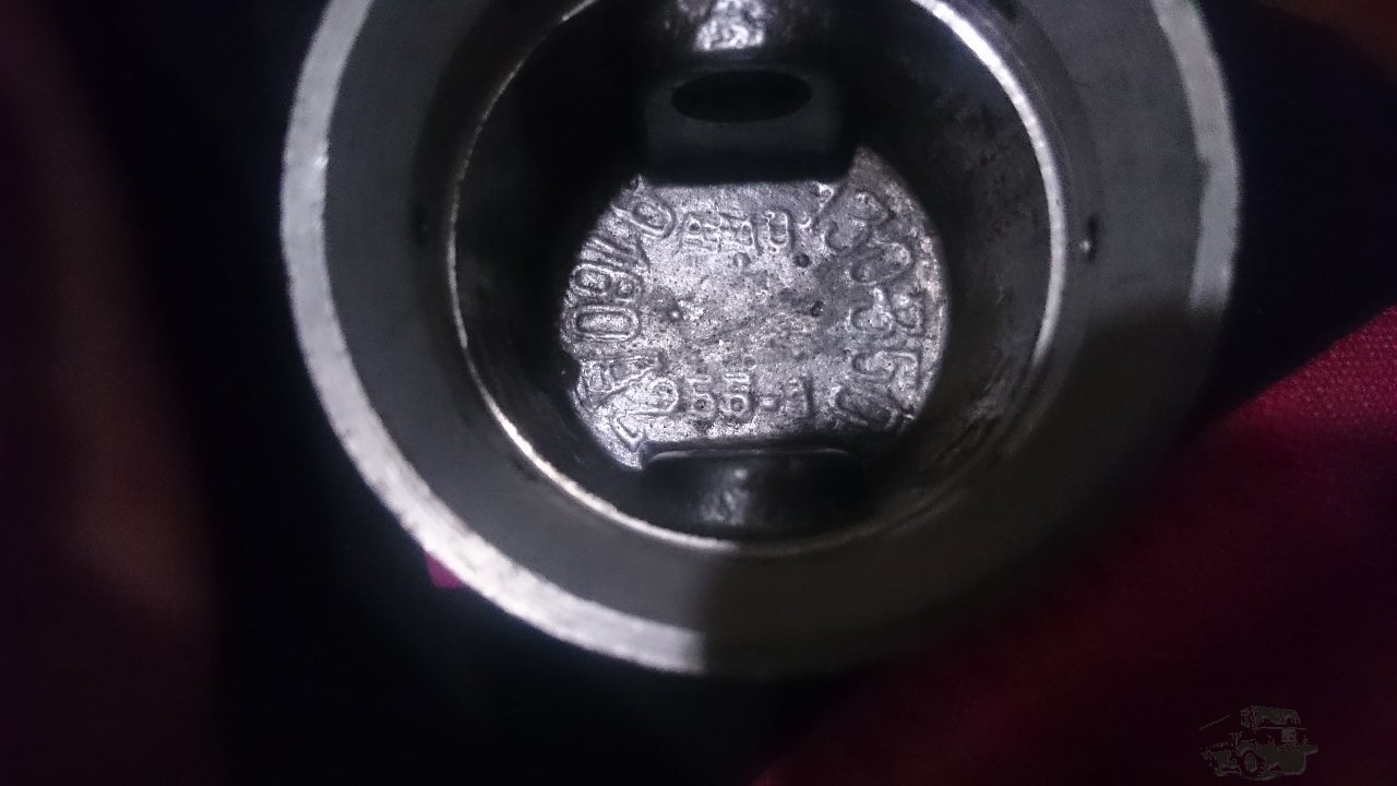

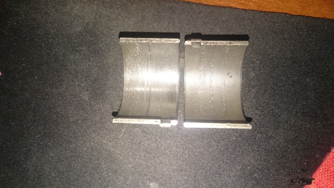

треснуто одно кольцо и уставший вкладыш .колено и цилиндр живые.пытаюсь разобраться в маркировках поршня.вкладыш никакой маркировки не имеет.вкуриваю матчасть

газ 66 вахта
продолжение.отмыл,зачистил,вкурил матчасть,заказал запчасти,вырезал прокладки и собрал.как всё просто на словах)))
закупил кольца,головку с клапанами,вкладыши,трубку слива масла(подачу изготовлю по месту)воздушую трубку со шлангом (та что в сторуну рессивера) чутка притер плоскости и собрал.из моментов сборки-не смог найти армированный сеткой паронит.он у меня стоял под корпусом компрессора.поставил обычный ,толщиной 2.время покажет на сколько хватит.ну и зачищать от консерванта голову это тот ещё танец с бубном)))

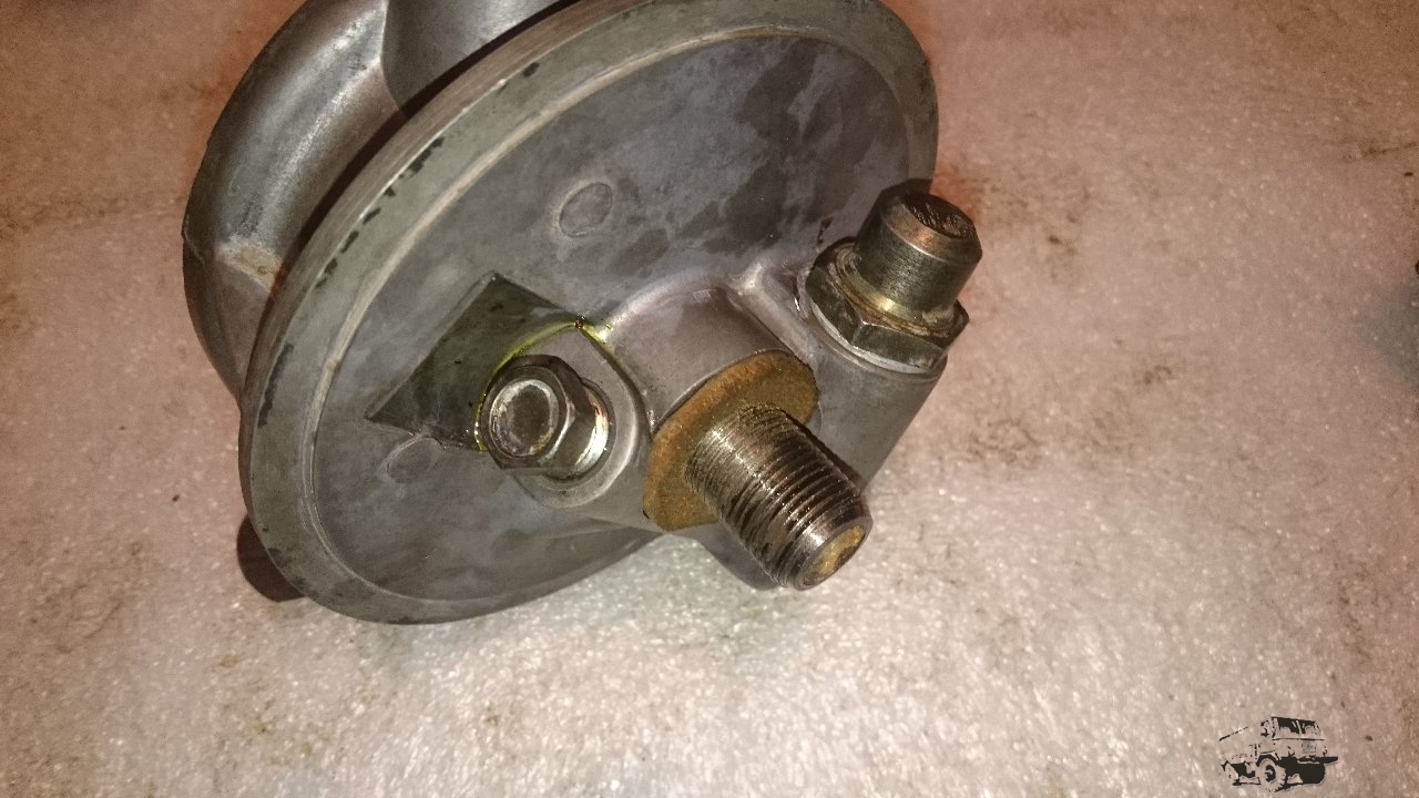

газ 66 вахта
ну а далее,насос гур.тоже вроде работал норм,а вскрытие показало что требует внимания

газ 66 вахта
продолжаем знакомство с нюансами шишиги!)
перебрал навесное , установил и решил отложить пуск до тепла.
залил антифриз.слил масло и при замене фильтра заметил проблему.
прокладка под пауком треснула.не глубоко,но есть.и это был кратковременный пуск в гараже.
и как засели эти "трещинки" в голову,так и стал думать о доработке паука.
когда примерял паука,с прокладками на впуске,зазор был 2.5 мм.прокладка 5.
по сжимал штаньгелем,вроде до трех плющится.
обработал острые кромки и установил.но увы
все кто занимается фрезеровкой отказались,типо крепить его сложно и всё такое
давай взрывать интернэт .и о чудо,нашел видос с такой процедурой!
прихожу в контору,занимаются расточкой и фрезеровкой.пацаны молодые и горячие.
говорю что надо сделать.ответ -да его хрен закрепишь ну и старая песня...
решил их на слабо взять)
говорю дедуля на видосе в сарае сделал на раз два и если у вас домкратов и струбцин нет ,то я организую.
показал видос.громкое обсуждение.да у него стол шире ,да то да сё.
но главный из этой команды говорит неси,подумаем.
вертели крутили,стол реально узкий. ну и решили в тески зажать за отливку под карб.домкратами выровнять.
всё же взялись!) в субботу обещали сделать.решил 1.5 снять
