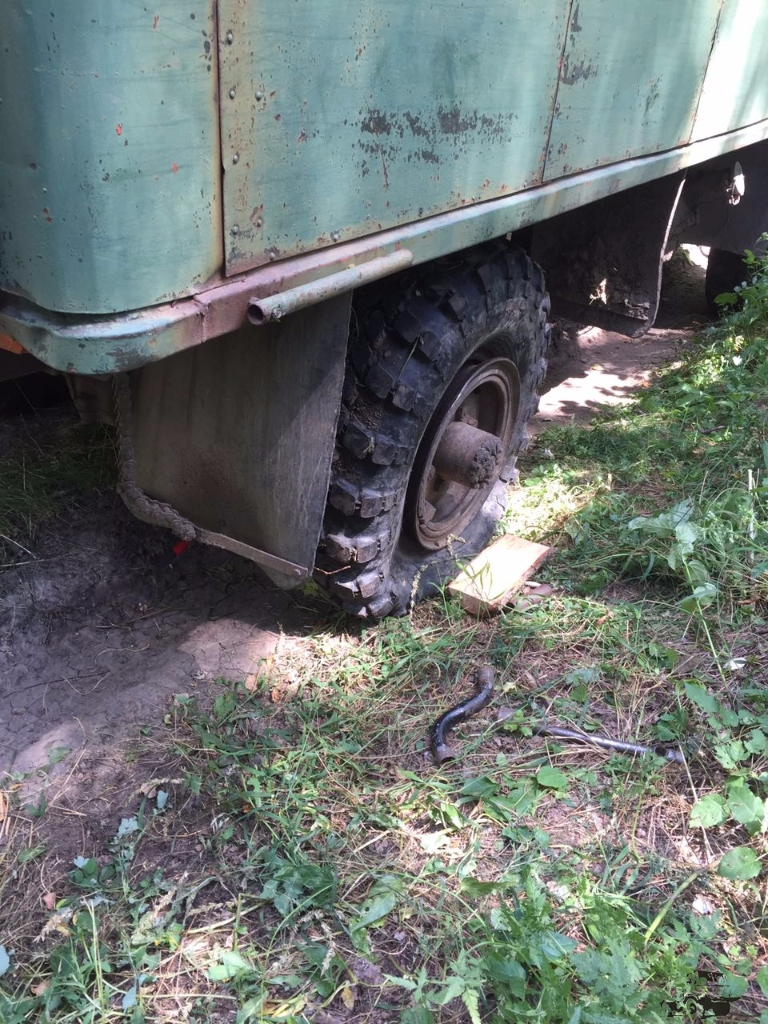

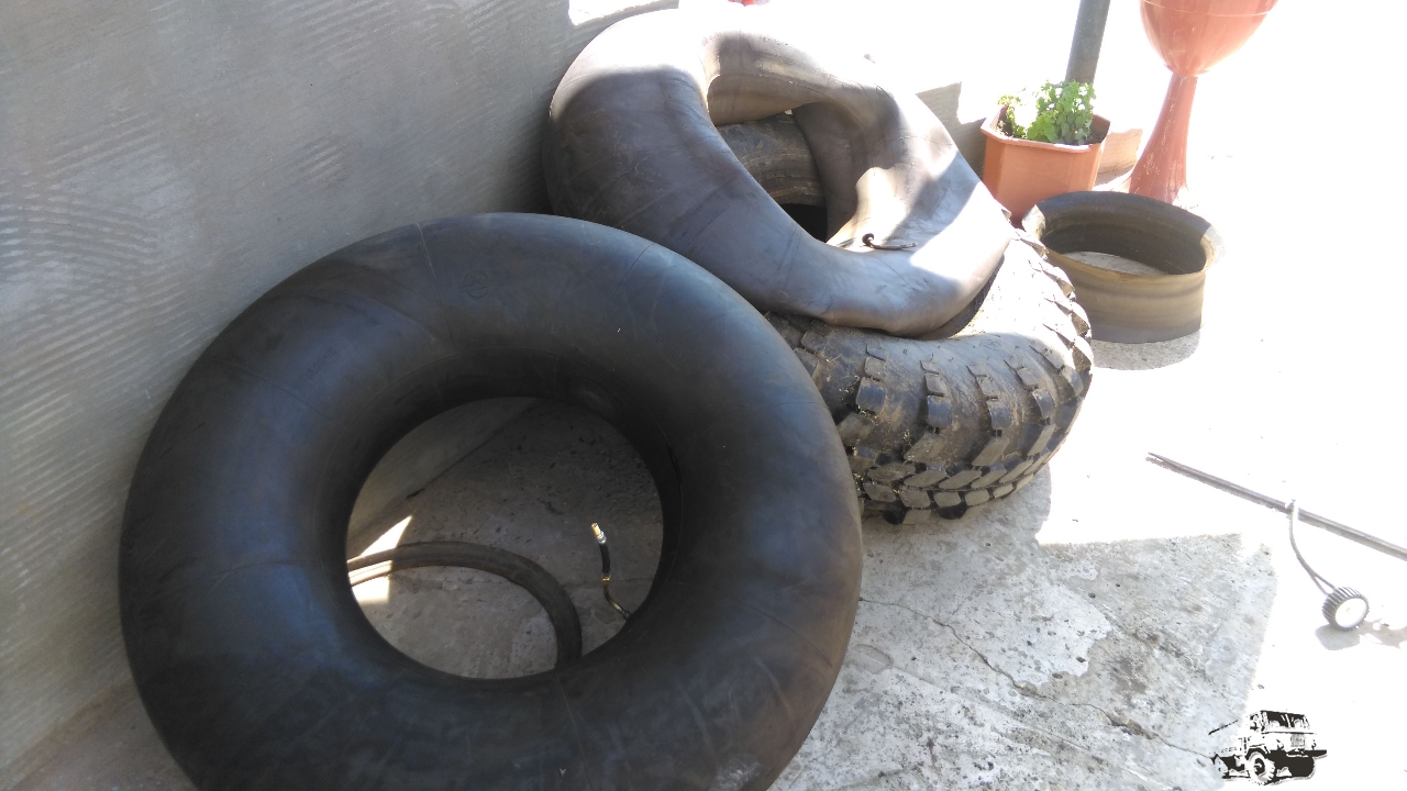

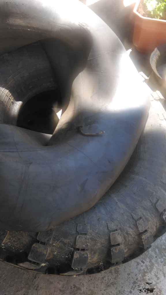

Блин, сосок вырвало , поставил новую камеру
ФАРТОВЫЙ
Сообщения: 328
Зарегистрирован: 07 апр 2010, 19:44
Откуда: Фролово
Поблагодарили: 5 раз
Мой Р066АН34rus
Сообщение ФАРТОВЫЙ »
Беда бедовая , именно опять на этом колесе сосок оторвало , может че с диском не так , че оно обходится чуть по чуть , пробег не больше 50км и чуть в песках по буксовал , давление единичка была ((((а в целом сгоняли на Дон хорошо )))

ФАРТОВЫЙ писал(а):[post]355562[/post] может че с диском не так
А что,железного распорного кольца нету?

Сообщения: 2434
Мой Р066АН34rus
Скорей всего со временем образовалась выработки в посадочном диска
Или посадочное колеса стерлась и неплотно садится
Одно из двух если есть запасное колесо поставь и попробуй поездить
Сообщения: 2906
Поблагодарили: 98 раз
Мой Р066АН34rus
Надо флипер смотреть, чтоб отверстие под сосок было качественное. Прорезь в диске слишком большая и сосок сильно выдавливает наружу.
