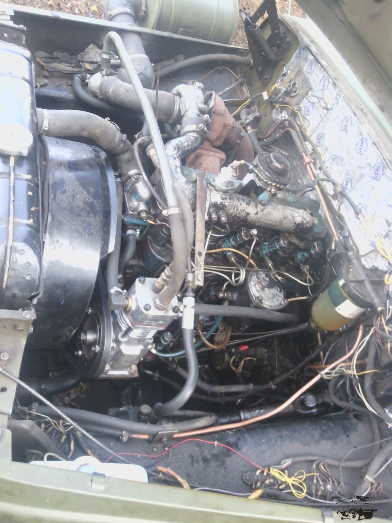

Решил, пока есть время и погода, отвезти топливную на проверку. И не зря - плунжерные пары в хлам, заводилась и ехала на скрученном давлении в форсунках
Теперь всё по букварю и от правильного мастера
А за одно прикупил и поставил комплект ременного компрессора. Думал раньше с двухгоршковым мудрить, но увидел готовое предложение и понял, что толковей не сделаю.
Теперь всё по букварю и от правильного мастера А за одно прикупил и поставил комплект ременного компрессора. Думал раньше с двухгоршковым мудрить, но увидел готовое предложение и понял, что толковей не сделаю.
- Папуся СССР
- Русский Националист
- Сообщения: 3097
- Поблагодарили: 43 раза
Зил-131: специальный пассажирский Автомобиль-дом
Компрессор с водяным охлождением, переходная плита, шкив компрессора, шкив помпы под широкие ремни, штуцера-прокладки и прочая мелочь вышла в 23т. Натяжение за счёт разборного шкива и проставок к нему - как у ЯМЗшной помпы.
Теперь нет звона от нагруженной шестерни штатного насоса и процентов на 20 выше производительность. По сравнению со старым компрессором и того больше плюс.
По движку улучшайзинга боле не планируется.

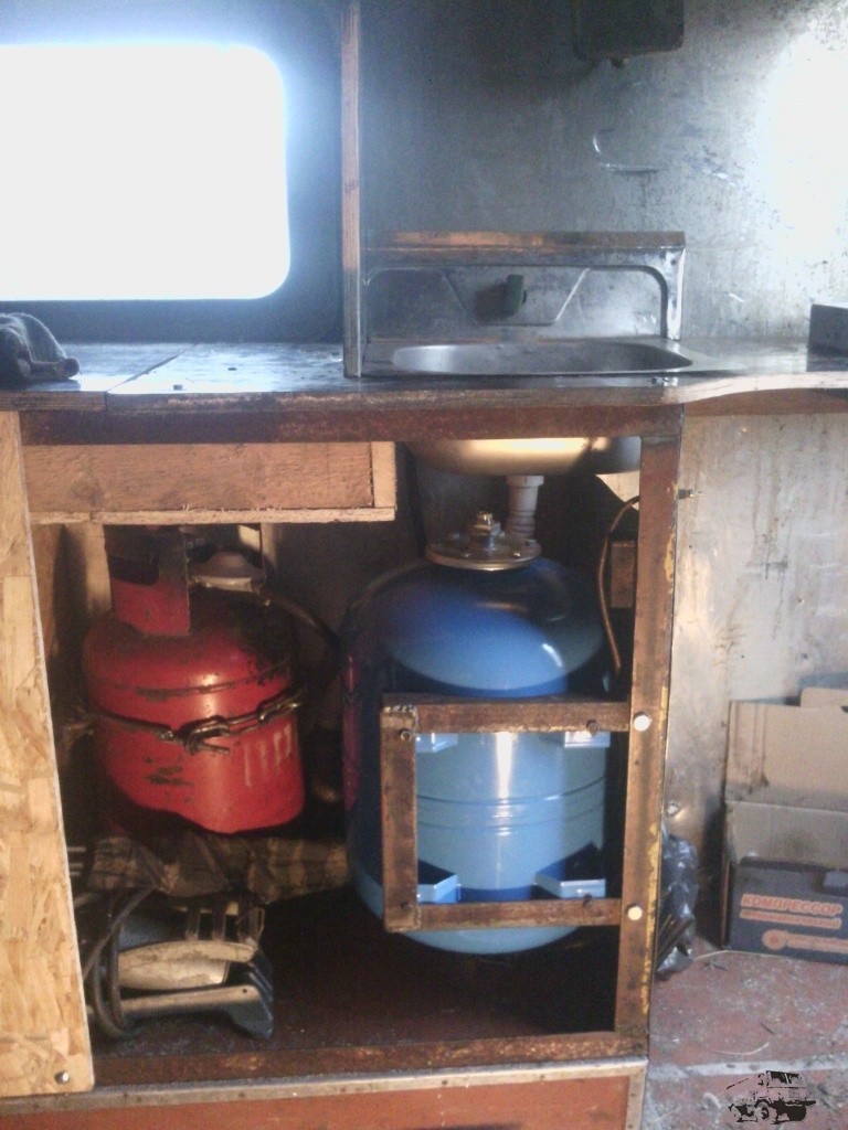

Занялся переделкой жилого модуля, сделаного, в своё время, на скорую руку.
Так скомпановал пространство под раковиной. Газовый баллон и резервуар для воды. За основу взял гидроаккумулятор водоснабжения домов на 50л общего объёма.

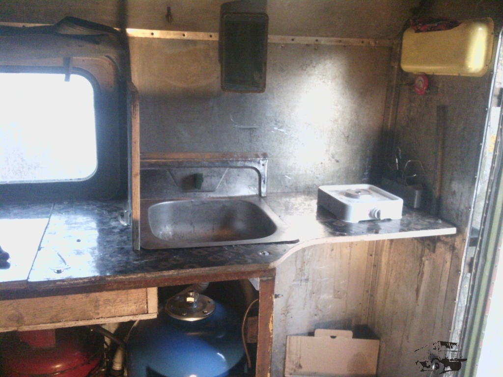

Так это выглядит в привязке к остальному месту
Перегородка раковины, раковина, газовая однокомфорочная плитка. Под ней место для 200л бочки с ДТ для полевой кухни КП-130.

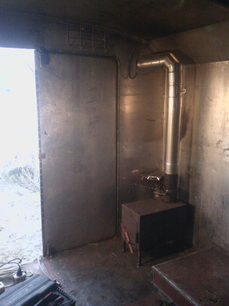

Буржуйка досталась с ЗИЛом и недавно заняла своё место. Доработал переднюю стенку - убрал лишний поддув, а не лишний сделал регулируемым до полного закрытия. Плюс шибер в трубе, обеспечивают длительное "низкотемпературное" управляемое горение

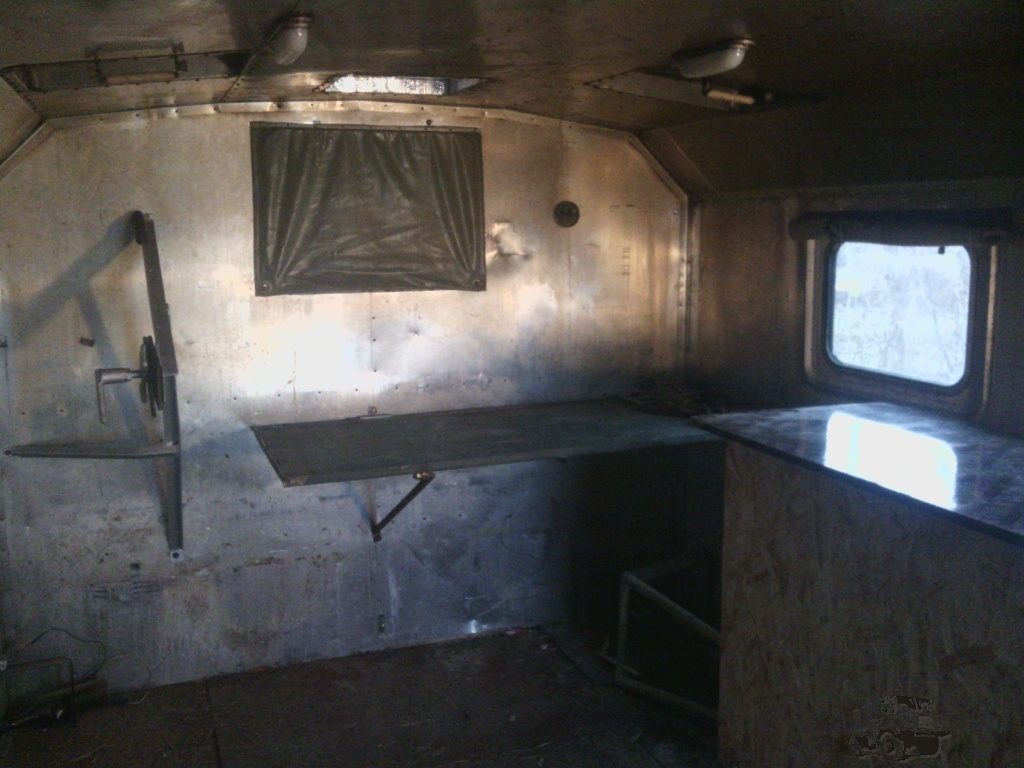

Передняя стенка кунга: кронштейн трехточечный для крепления велосипеда, складной стол. Кусок правой стены это поверхность спального места, идёт до раковины. Под ней, место для хранения вещей.
В основном, по оборудованию жилого модуля, всё.
Проход и вся левая сторона свободны. Оставлены для перевозки грузов и животины личного подсобного хозяйства

[ref]WRANGLER[/ref], изменения после ремонта ТНВД ощутимы при троганье - на малых оборотах стал вытягивать топливоподачей, а до ремонта глох. И держит холостые даже не упираясь в регулятор.
Около нуля градусов заводится также - с ЭФП. Без факела маслает и всё.
