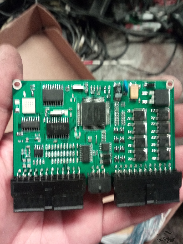

Tosol
Сообщения: 39
Зарегистрирован: 19 фев 2017, 21:57
Впрыск на родной двигатель
Сообщение Tosol »
Вот так выглядит без корпуса
kola
Сообщения: 100
Зарегистрирован: 30 янв 2013, 13:54
Откуда: Москва-Химки
Сообщение kola »
Центральный чип называется атмега?
Эдуард100
Сообщения: 2749
Откуда: г.Воронеж
Сообщение Эдуард100 »
Это серийная плата
Сообщения: 4812
Tosol писал(а):[post]348451[/post] выглядит без корпуса
Картинка спецом смазана??? :D
