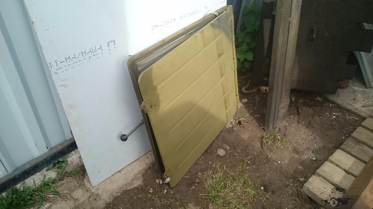

harli писал(а):[post]352197[/post] один точно) таких
Демонтировал. Ждет попутку на север.
Если кто поедет в том направлении, мяукните.

harli писал(а):[post]352923[/post] Демонтировал. Ждет попутку на север.
Свершилось!!!!
Спасибо Сергею старине.
Люки успешно доставлены до адресата.
Успешной имплантациии!! :D
