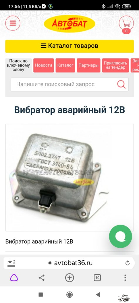

[ref]RAT[/ref], я вот не совсем понимаю что такое "вибратор", слышал "вариатор", сейчас посмотрел как оно по книжному называется "сопротивление добавочное"

Вибратор,это такое.

да это оно , если машина не разграблена это свмый левый блок со стороны водителя внизу , кидаешь на него контакт с коммутатора и заводишь , не заведется машина в 2х случаях !!! катушке как это было у меня и !!! трамблеру
