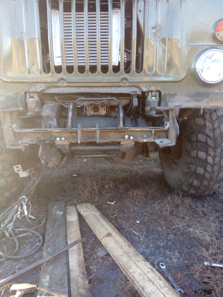

Сообщение Алексей58 »
Прикрепил на 14 болтов диаметр 12. и 6 болтов диаметр 10. Дыры в раме почти все совпали сверлить замучился, хорошо сверла титановые сильно выручили

[ref]Алексей58[/ref],
Придётся раму укоротить, иначе трос бампер порежет. КОМ какой?
[ref]micky[/ref], бампер как бы не планировал менять, трос Нежин бампера проходит думаю ролики ещё сделать из чего-нибудь дополнительно пока не придумал как?. ком назад вперед включается, от зила кпп :oops: Ну там придется по мудрить хочу кому инша 32 приделать

Алексей58 писал(а):[post]350221[/post] трос Нежин бампера проходит думаю ролики ещё сделать из чего-нибудь дополнительно пока не придумал как?
Я тоже пытался ролики приспособить, во всех вариантах очень здорово торчат, будут первыми обо все цепляться :(

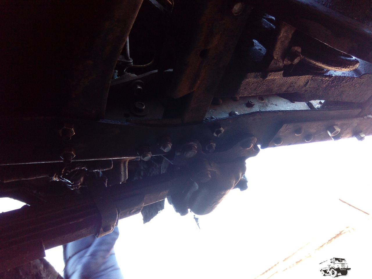

Сообщение mastermix »
Доброго времени, у меня установлена лебедка от 131 на 66 таким же образом как у Вас, то что мотает в другую сторону страшного нет ничего, проверено в лесу, передняя траверса осталась 131 а заднюю я взял от 66, мотает без помощи колес аки зверь, то что трос получается снизу бампера не страшно, просто травлю трос перед сложными участками, чтоб потом за ним не нырять. Бампер тросом не пилит
[ref]mastermix[/ref], фото есть как лебеть держится?. Ролик зил думаю выдержит? Вот как-то надо боковый ролики приделать аккуратно?

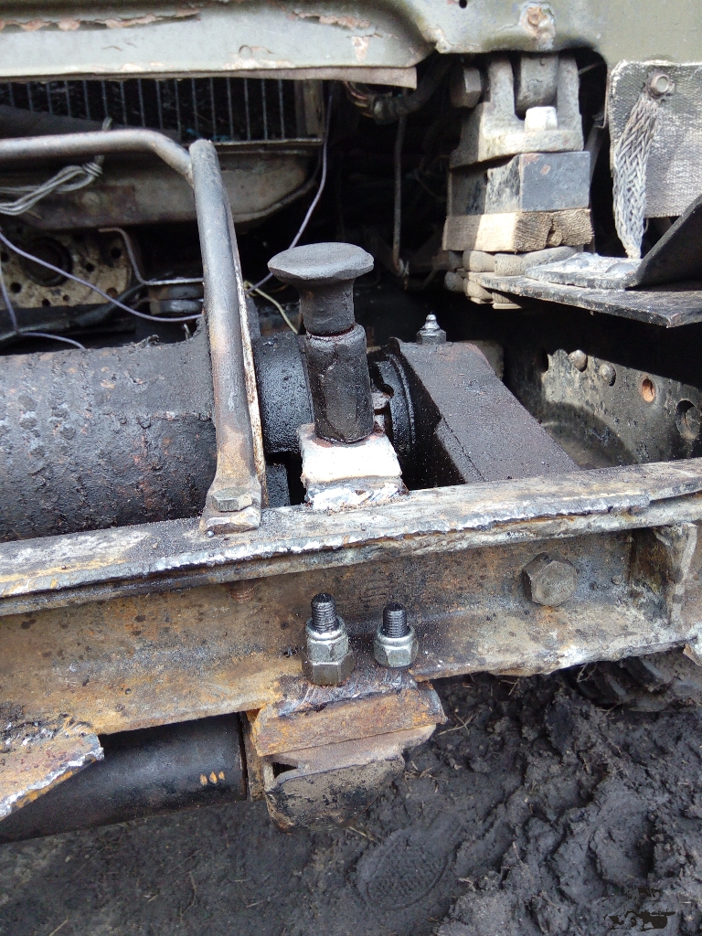

боковые я оставил родные зиловские скулы, посмотрим на сколько хватит, но судя по всему на долго, крепил к закладным гайкам к бамперу
болты конечно сверхпрочка, вот только в воскр из леса, все ок, зиму пережила хоть бы что.

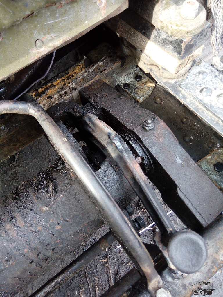

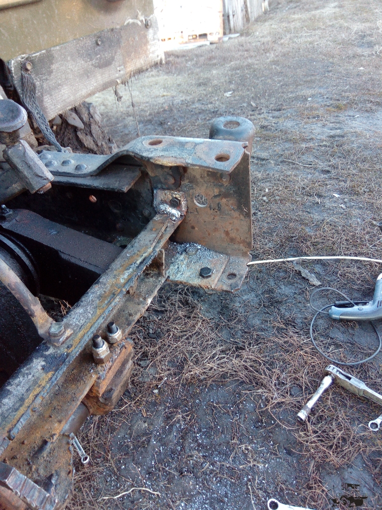

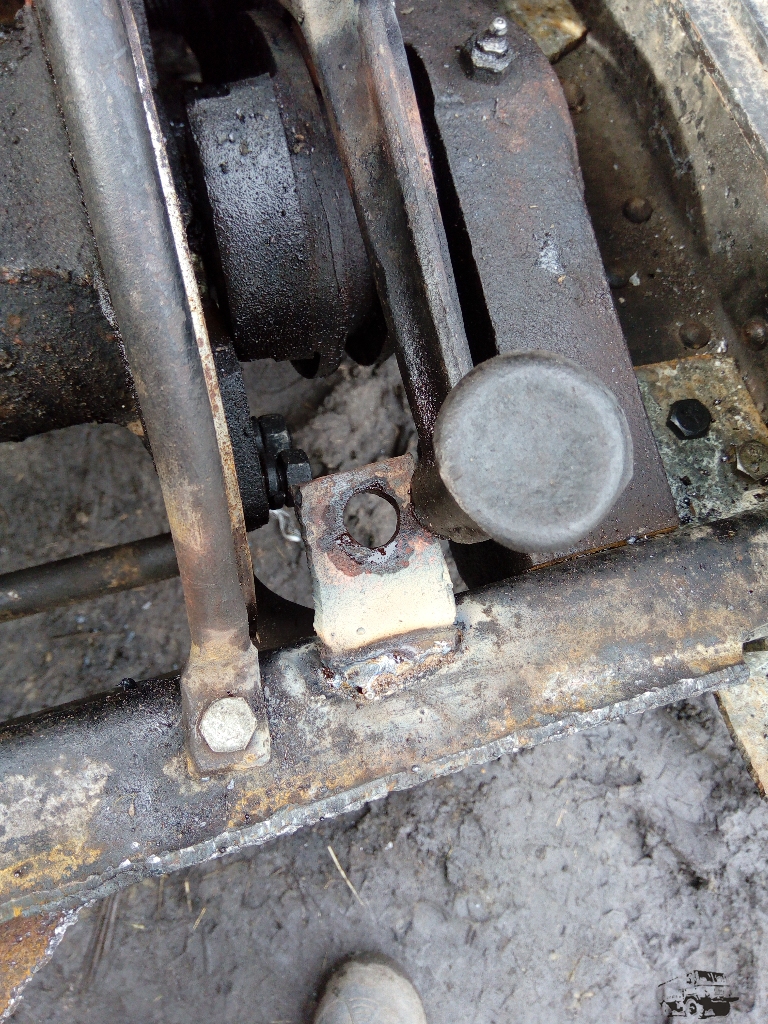

[*][ref]mastermix[/ref], Какие отличия увидел у тебя лебедка ближе наперед стоит, переднее крепление траверса лебедки У меня тоже зил Толька я швеллер усиливал вовнутрь. У меня между бампером и лебедкаи специально оставил промежуток под гидроцилиндр для подъема снегового отвала крепится за балку лебедки переднюю. С рычагом включения лебедки кое-что придумал потом фото скину
Рычаг включения подогрел резаком изогнул Лопину заварил. Сделал дырку под фиксатор диаметр 17 получилось включенную фиксирует и нентраль держит
с нейтралью хорошая идея, ну мне гидроцилиндр ненужен, поэтому усилением я подумал использовать сам бампер
