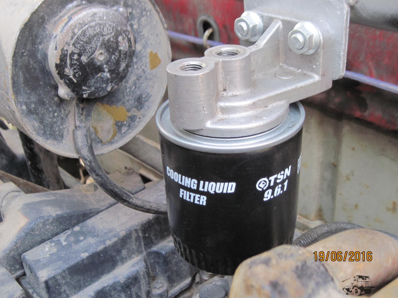

Решил заменить фильтр тонкой очистки топлива и... не нашел его.
Отсюда вопрос: нужно ли его внедрять в топливную систему или не надо мешать дизелю работать?

Фильтр есть,только почему то старый образец.Под WK723 надо корпус докупать.

Как это нет фильтра топливного? У меня стоит прям над тнвд в алюминиевом корпусе старого образца. Сделай фото моторного отсека.

На первой странице есть фото фильтра.

Точно. У меня такой же.

Уходить надо от старого образца,на навинчивающийся фильтр.У старого образца в эксплуатации одни минусы,воду не каждый фильтр держит,размеры у разных производителей плавают,посадочная резинка бывает в плюсе на пару миллиметров,чистота фильтрации посредственная,замена не удобная,верхнюю крышку ведет.

Для этого мотора сепаратор лишний наворот,штатный тракторный отстойник и качественный фильтр,типа того же WK723 и топливная ходит долго и счастливо.В этом насосе вперед регулятор развалится или солярку из под секции погонит,чем плунжер сядет.

Заводило писал(а):[post]356713[/post] Как это нет фильтра топливного? У меня стоит прям над тнвд в алюминиевом корпусе старого образца.
Ага, понял о чем речь. Но там же трубок и в него, и из него - мама не горюй, менять будет непросто.

Для замены фильтра корпус снимать не надо,сверху крышка на четырех болтах,её откручиваешь,а дальше всё интуитивно просто.Слив с низу.

kolinz писал(а):[post]356709[/post] Под WK723 надо корпус докупать.
А на какие машины его ставят? Где его искать-то?

На 245.7Е2 ,245.9Е2,245.30Е2 такие фильтра стоят.

Вот такую голову надо под WK723.
Конкретно с топливным фильтром фоток нет,но общая концепция понятна.
