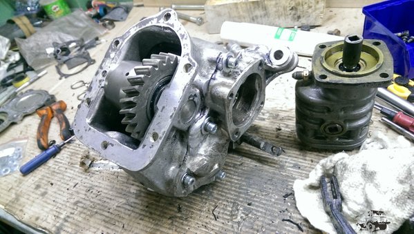

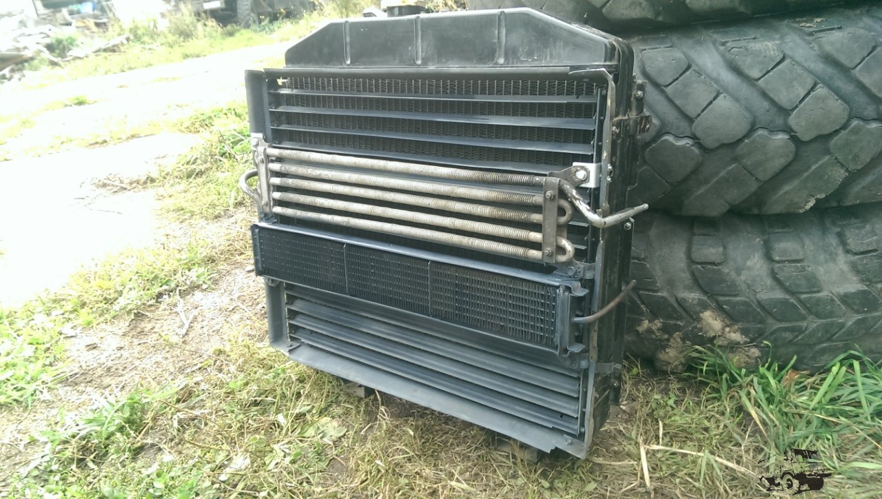

Добавлю немного фото, из процесса сборки...
Помню, что гур сильно греется, даже просто стоя на месте... Ну и решил добавить второй радиатор для него. Так же думал, перейти на ATFку, но что то страшно за нашу резинотехнику...
Да, кстати радиатор 4х рядный пазиковский.
KIPILLNSK
Сообщения: 536
Откуда: новосибирск
ГАЗ 66 - Любовница
Сообщение KIPILLNSK »

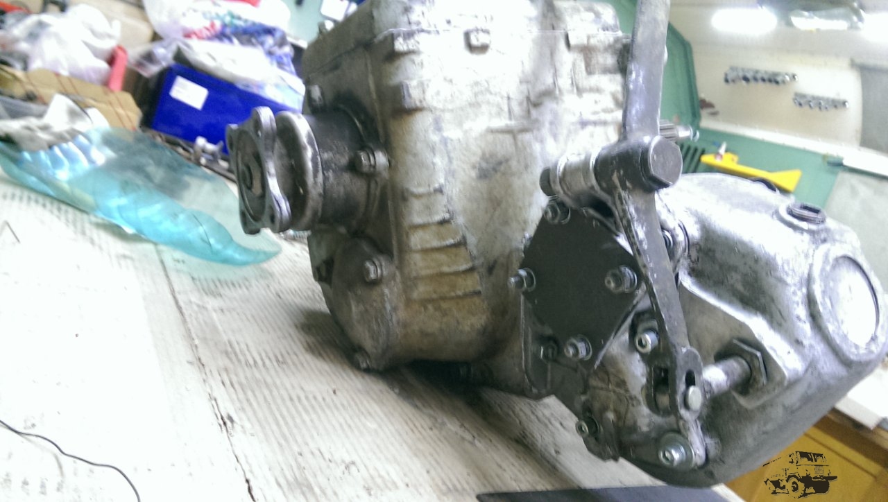

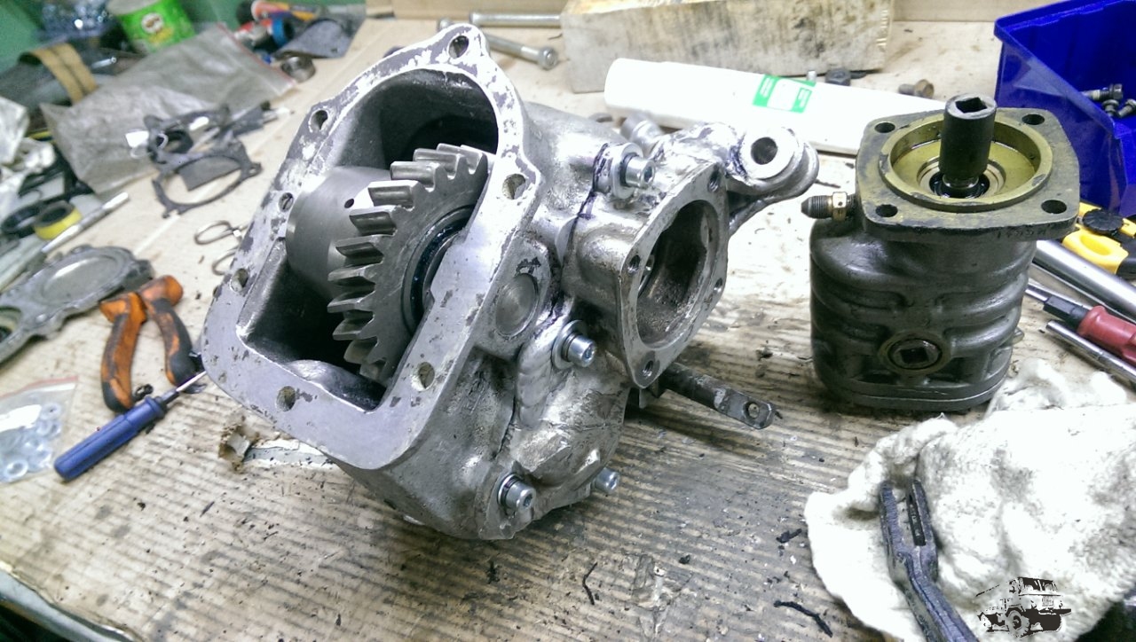

Была возможность отзеркалить ком с насосом от БТРа, ох и хлопотное дело...
Обязательно нужен донор в виде родного кома, а так же аргонная сварка и токарная мастерская...
В дальнейшем поставлю гидробак, и распределить, тогда уже и запитаю насос. Основная задумка, что бы сделать гидравлические лапы... Штука реально удобная, особенно когда не куда лебедиться.

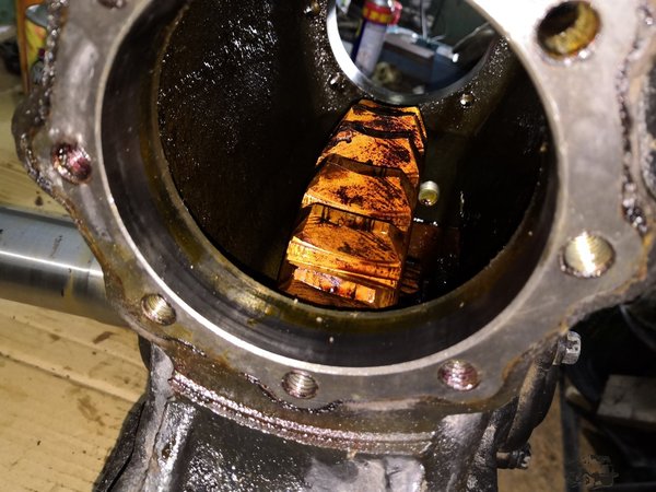

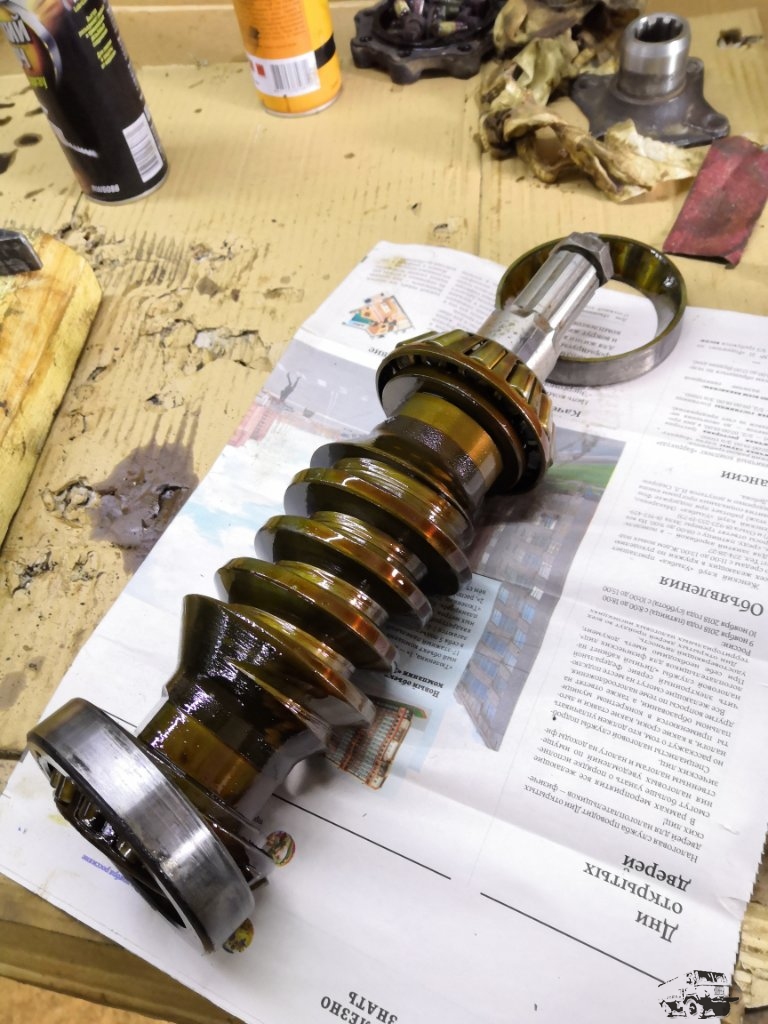

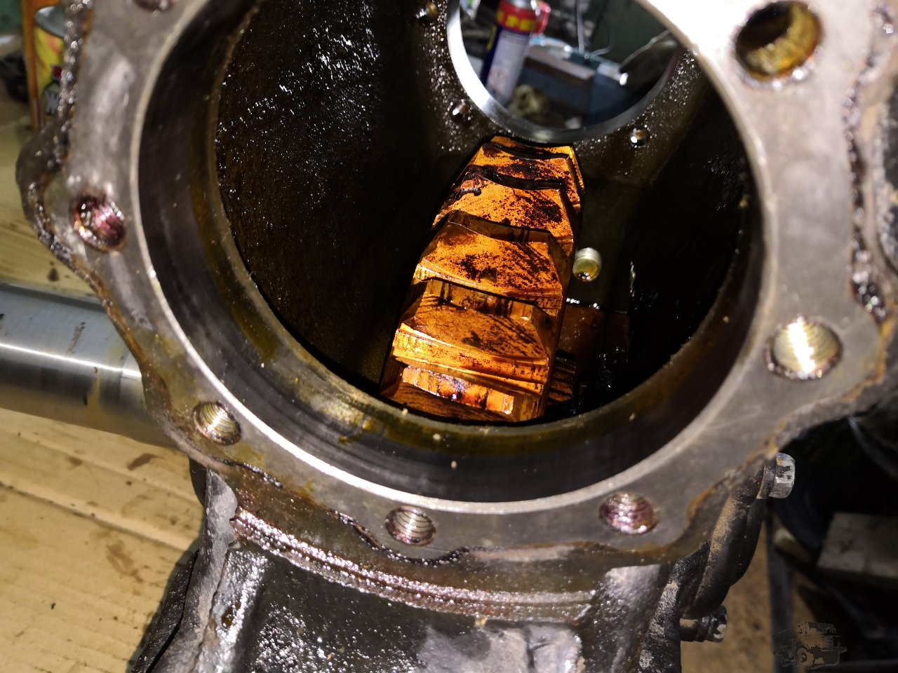

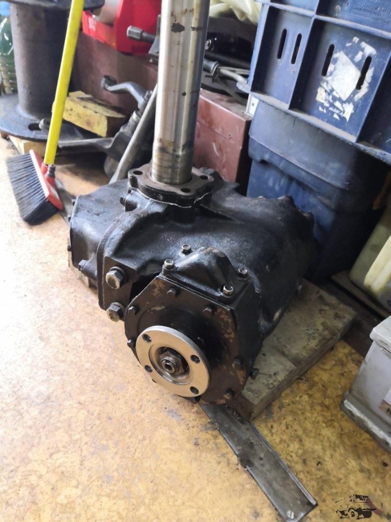

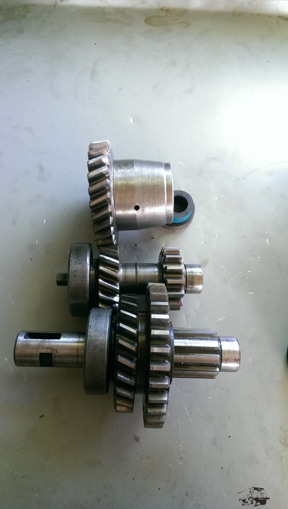

Люблю знаете ли я зеркалить... Вот развернул лебёдку зил 131... Инфы конечно много на этот счёт, но я решил немного фото выложить...
К слову сказать у 66, этот червяк в другую сторону нврезан.
