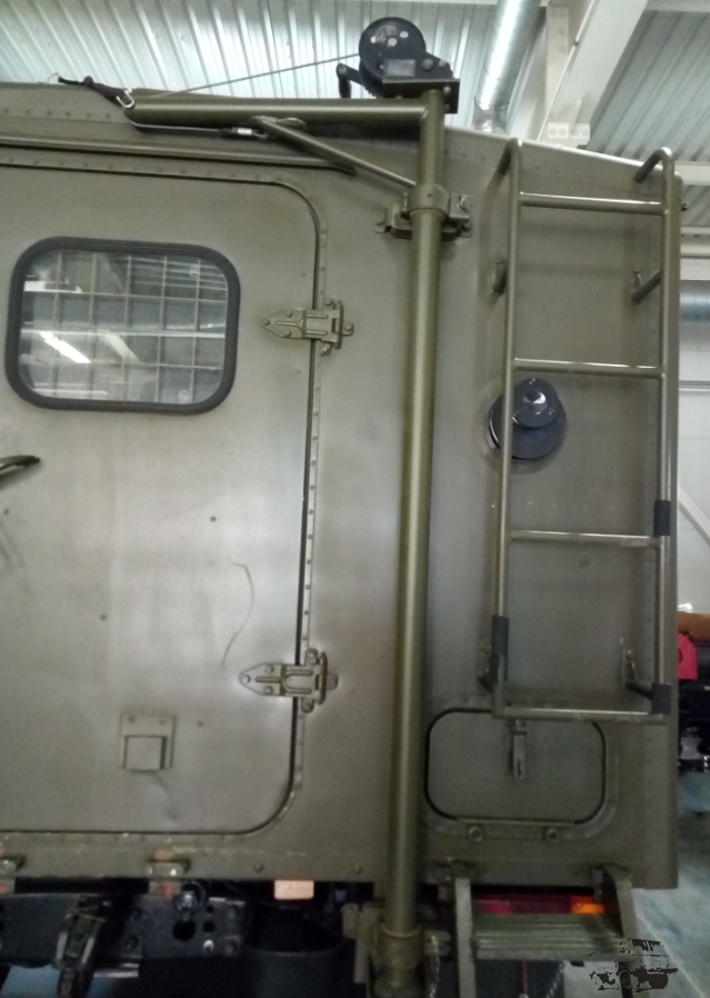

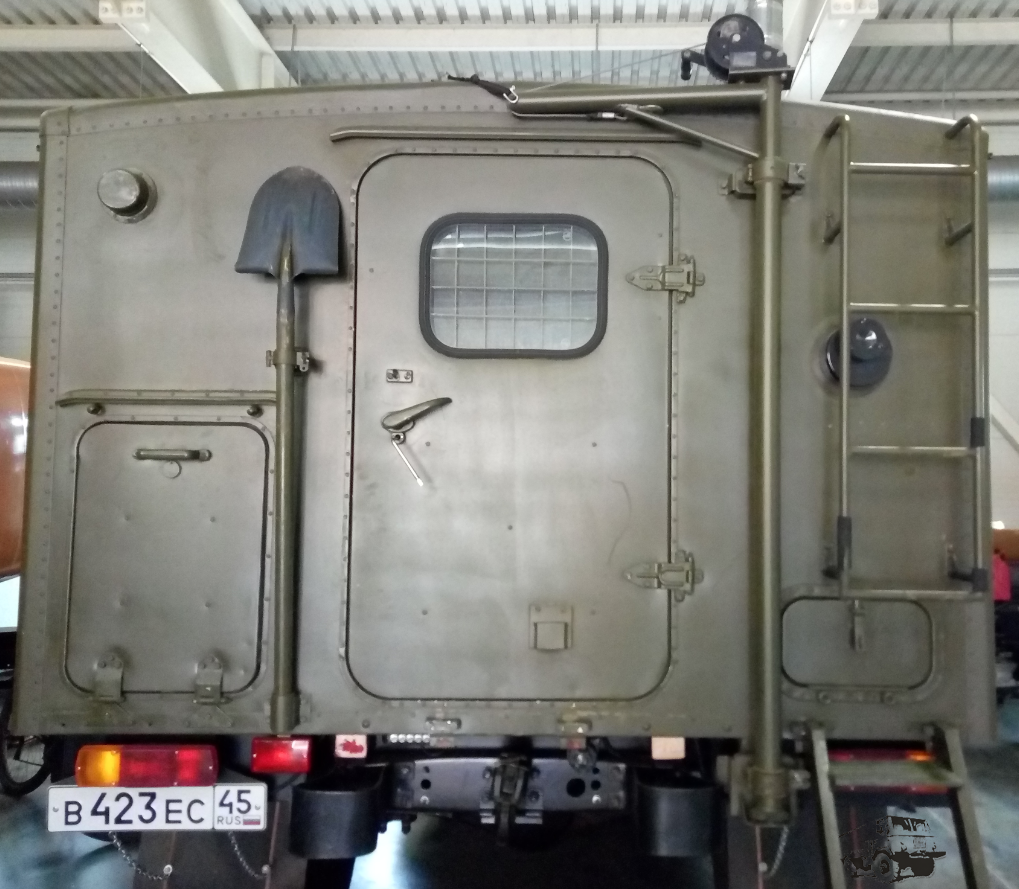

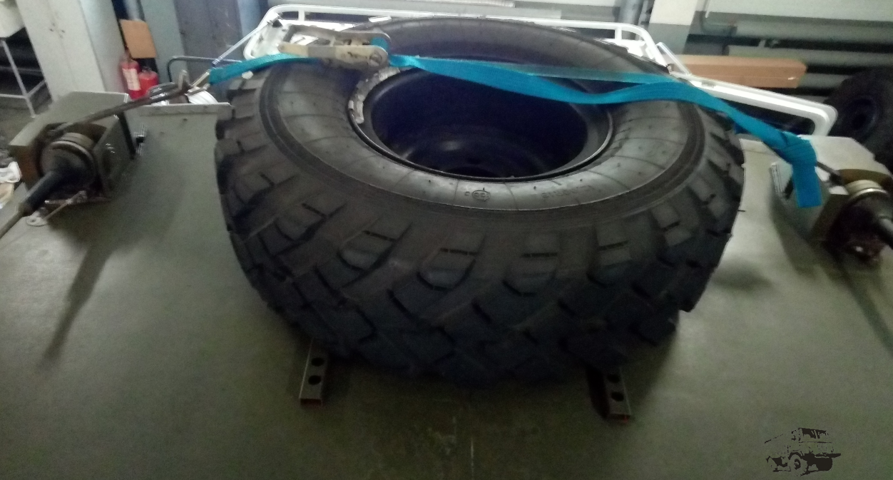

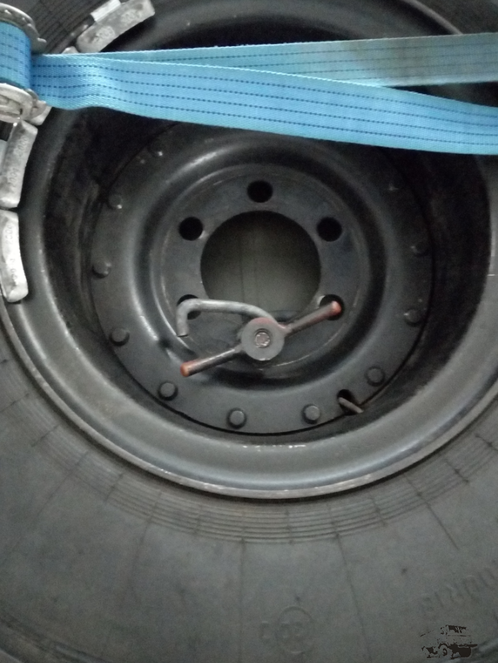

По совету форумчан, запаску перенес на крышу кунга, соорудил небольшой подъемный кран))).

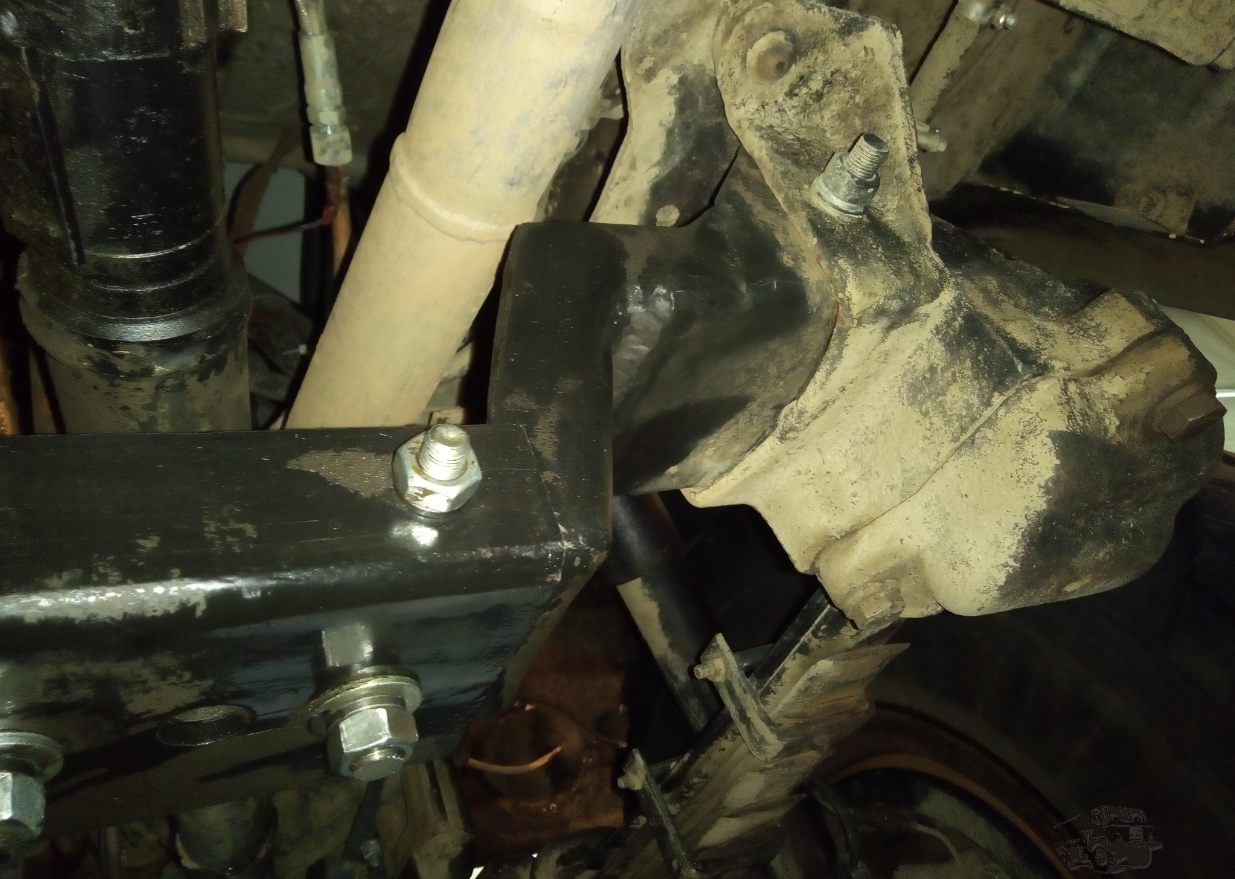

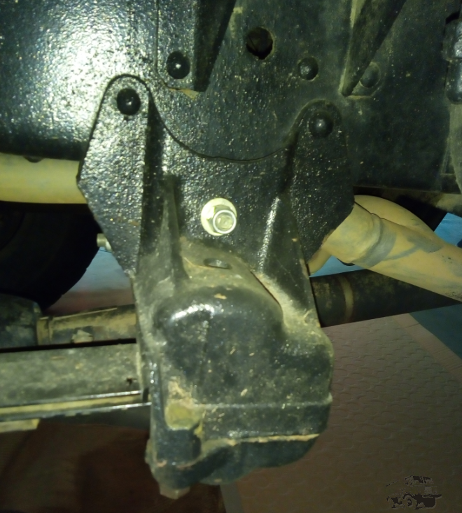

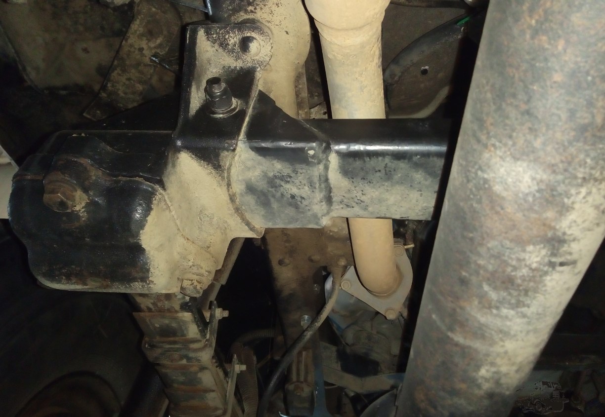

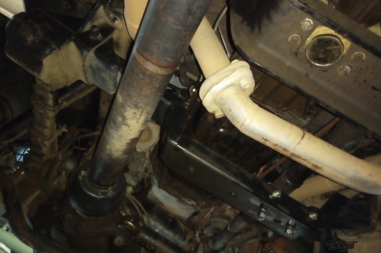

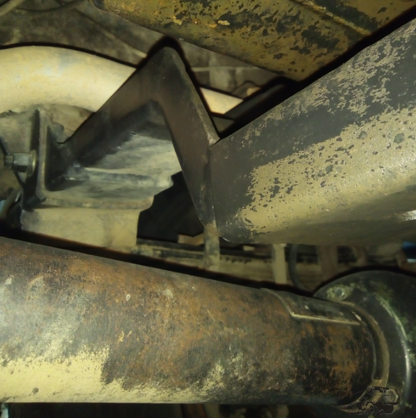

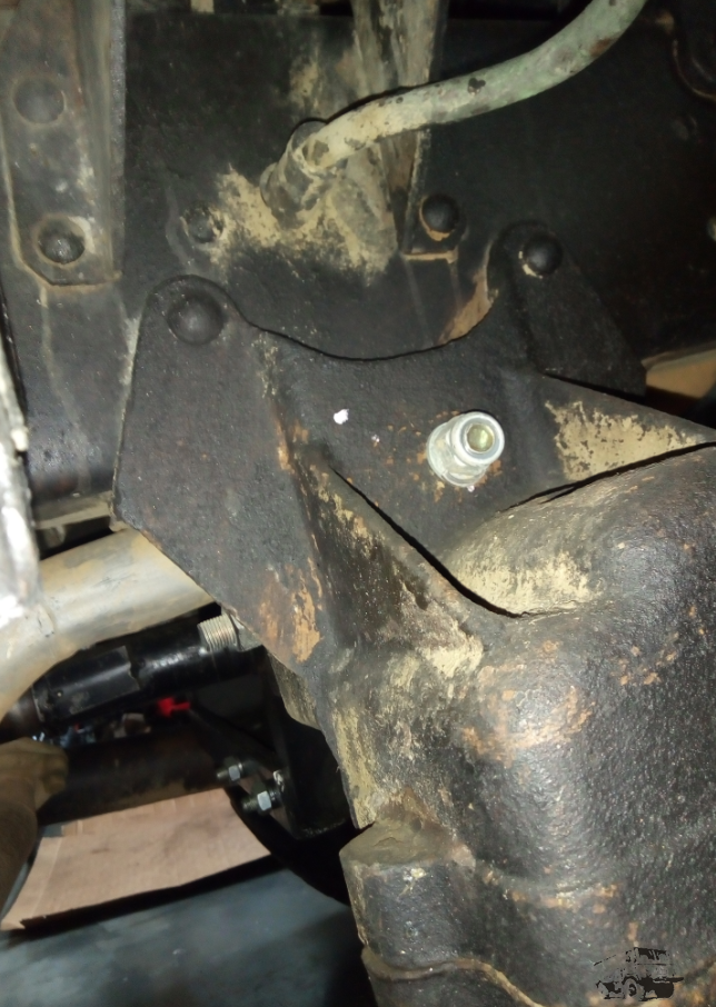

Владимир54 писал(а):[post]400369[/post] Изготовлена и установлена травеса для стяжки задних кронштейнов передних рессор (больное место Садко).
Доброго дня. Можно увидеть как установлена доп траверса на машине? И как себя зарекомендовали шины (кажется это НК-431) в сравнении с Ки-115?

Мой 3308
Стяжка помогает, снимает какую-то часть нагрузки, но лучше распорки между кронштейнами кабины и рессор - намного проще и ещё надёжнее.

Vla 24 писал(а):[post]400394[/post] Доброго дня. Можно увидеть как установлена доп траверса на машине? И как себя зарекомендовали шины (кажется это НК-431) в сравнении с Ки-115?
Шины жесткие, шумят и изнашиваются меньше. По грязи еще не понял, до конца. Плющатся хуже, чем КИ-115. Ширина протектора уже на 20 мм. Как обычно, немного кривые - есть радиальное биение
Траверса разборная, т.к. вставляется в задние кронштейны рессор, крепится на 2 болта по бокам и 1 в торец..

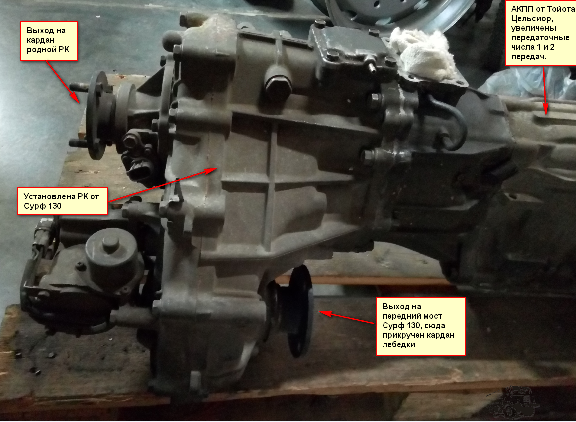

Andrey19rus писал(а):[post]401332[/post] Володя расскажи еще про привод лебедки. Мне очень понравилось это решение с АКПП
Андрей, привет! Вот сфотал запасную АКПП, так будет понятнее. На машине плохо видно. Лебедка включается с кнопки. Ставишь родную РК на нейтраль и работаешь лебедкой, можно и на передаче.

Владимир54 писал(а):По совету форумчан, запаску перенес на крышу кунга, соорудил небольшой подъемный кран))).
У Вас на кунге установлены подъемники для антенн, ищу такие для установки на десантный кунг Р-142Д.

Мой 3308
Владимир54 писал(а):[post]401401[/post] Не планировал, снимать.
Очень жаль(((

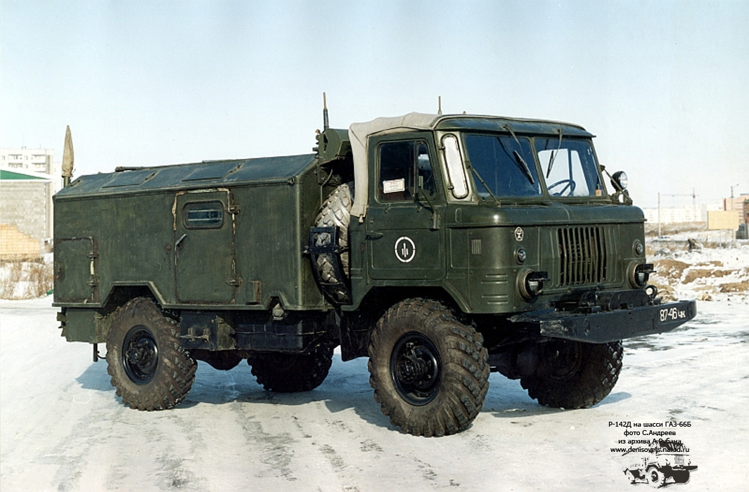

Мой 3308
Я собираю в оригинале автомобиль Р-142Д на базе ГАЗ-66Б, на кунге должны быть установлены два подъемника антенн АШ-04.
Помимо внешнего вида, ищу всю начинку для кунга: радиостанции, блоки, генератор и тп. Прикрепил фото для понимания.

Владимир54 писал(а):[post]401391[/post] Вот сфотал запасную АКПП, так будет понятнее. На машине плохо видно. Лебедка включается с кнопки. Ставишь родную РК на нейтраль и работаешь лебедкой, можно и на передаче.
Когда работаешь лебедкой, с нейтралкой во второй РК, чем тормозишь?
Выключением передачи? Или тормоз делали?

Логин_Питерский писал(а):[post]401528[/post] Когда работаешь лебедкой, с нейтралкой во второй РК, чем тормозишь?
Торможу выключением передачи. Про тормоз, пока, не думал. Лебедился пару раз, на ровной местности.
Если использовать на подъемах, то наверное надо делать тормоз...
