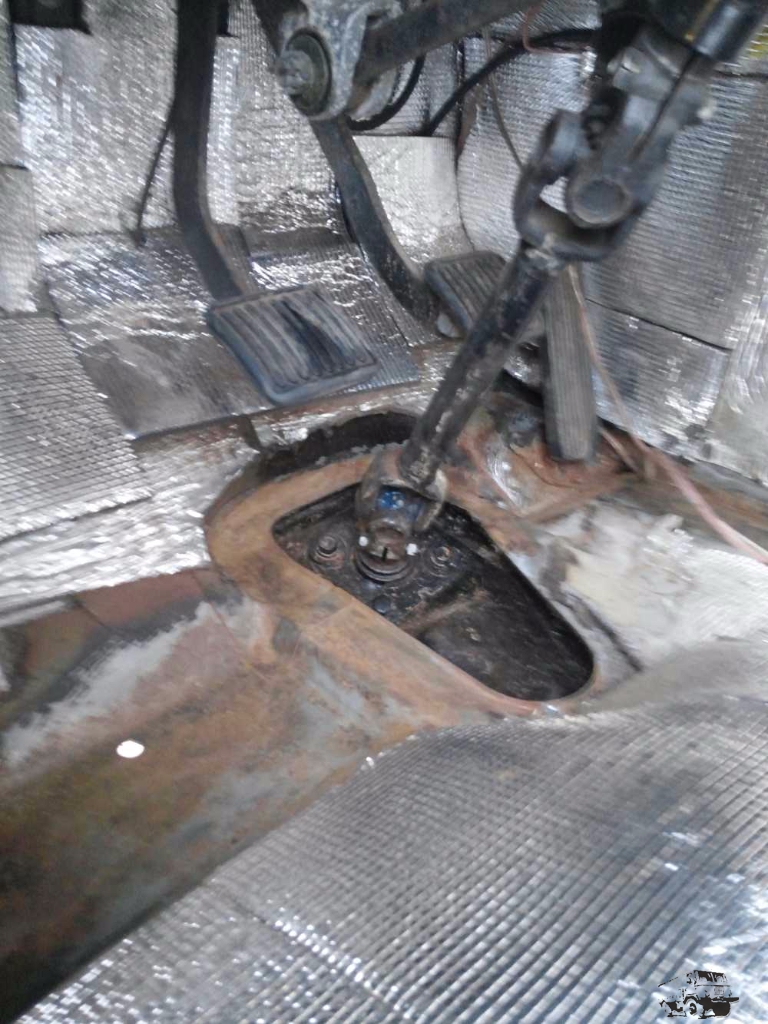

Нашёл наверно последний очаг коррозии. Там всё шумкой было оклеено, но там всегда грязь с ног, и эта каша никогда не сохнет, + шумка всегда мокрая. Отодрал её, зачистил, преобразовал, покрасил хаммерайтом. Обшивку потолка снял, теперь нужен дождь, чтоб посмотреть как и откуда попадает вода в кабину.Дальше вот думаю, покрыть пол такой мастикой. На образце в магазине, она по ощущениям конкретная резина, хоть шарики надувные делай из неё. Преимущество перед резинобитумной - засыхает до состояния резины и не пахнет вообще.

По полику согласен полностью.
У меня там 2 рычага лебёдочных, один из них с фиксатором. Короче, просто дыры на улицу. Надо смудрить какой то короб на эти рычаги, один хрен, лёбедки мне раз в 100 лет нужны будут. Как понадобятся, можно короб и снять на время. На коробе можно мини ящик (бардачёк) соорудить сверху, а то с ящиками в 66ом жопа полная, т. е. их не вообще!
Спасибо!
