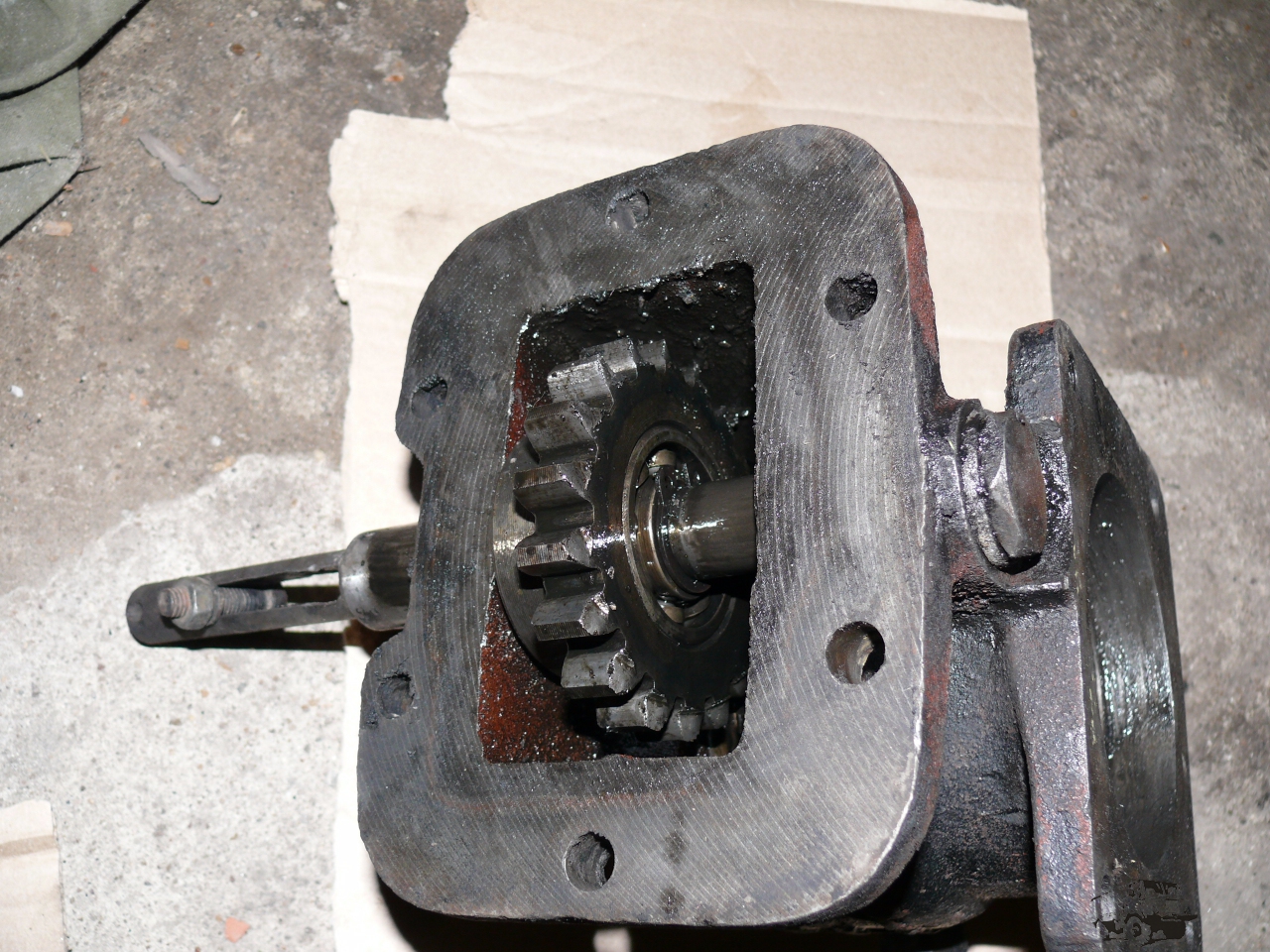

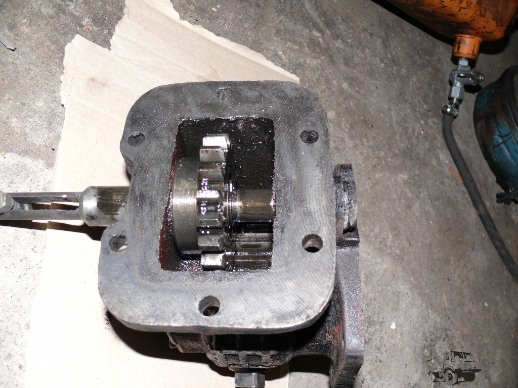

Снял КОМ, на шестерне немного зубы съедены. Видимо сцепление давно не работало и включали насильно.
Можно оставить так, еще поработает? Или лучше заменить??
ЧОПОРОВ
Сообщения: 1340
Откуда: воронежская обл
Д240 вопрос по переделке на стартер
Сообщение ЧОПОРОВ »
будет работать ещё очень долго.
