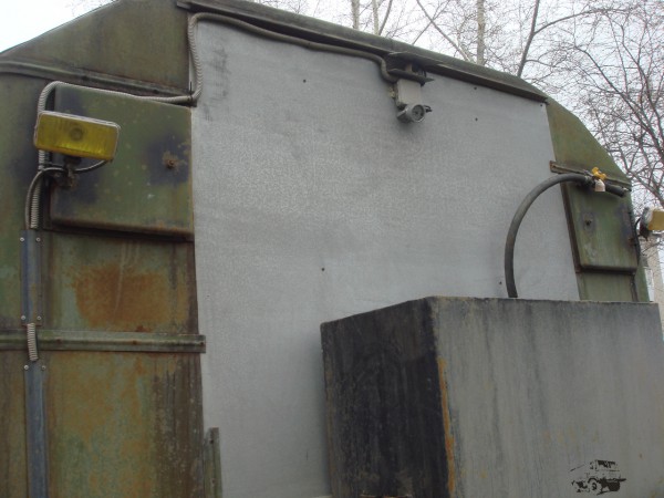

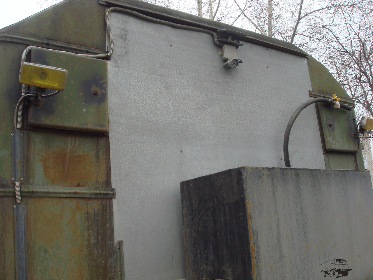

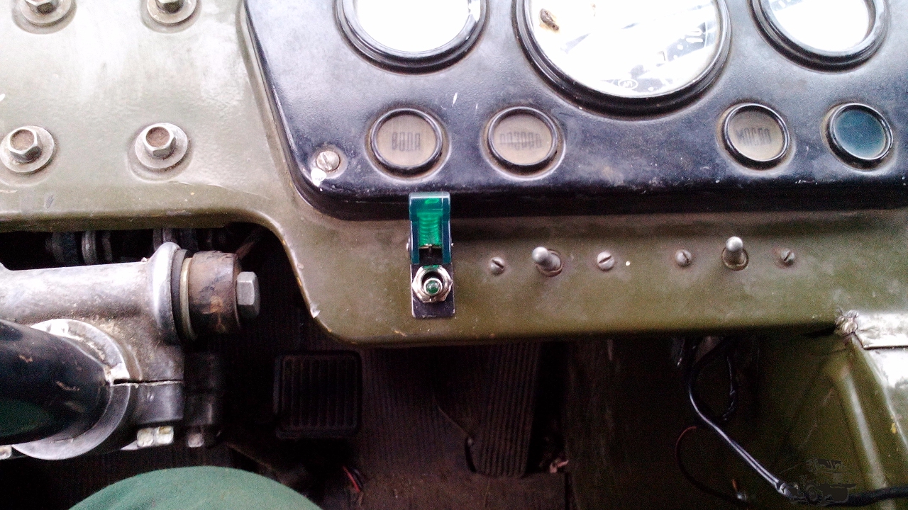

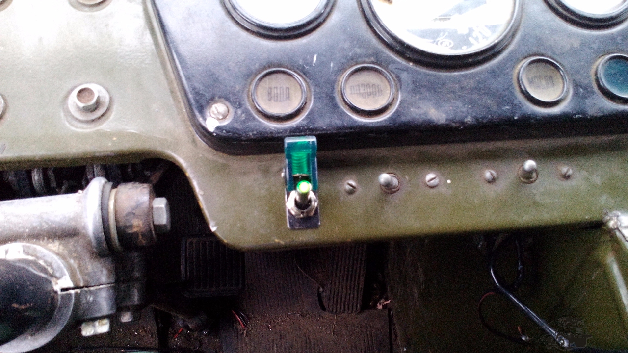

Фонарь заднего хода и включалка в кабине (в таком виде что бы не забывать выключать)

По идее бы дублирующий огонёк к этому тумблеру на полна приборов поставить! При включении поворотников или фонарей автопоезда есть же на панельке фонарики, указывающие, что включено оо и то-то!

ВеАн59 писал(а):[post]324009[/post] По идее бы дублирующий огонёк к этому тумблеру на полна приборов поставить! При включении поворотников или фонарей автопоезда есть же на панельке фонарики, указывающие, что включено оо и то-то!
у меня панель старого образца =) у меня 4 лампы - вода масло разряд и поворот. А лампа на тумблере зачем тогда =))

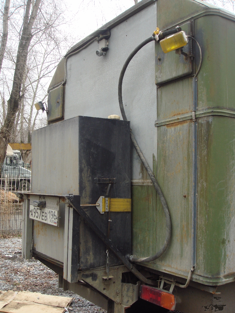

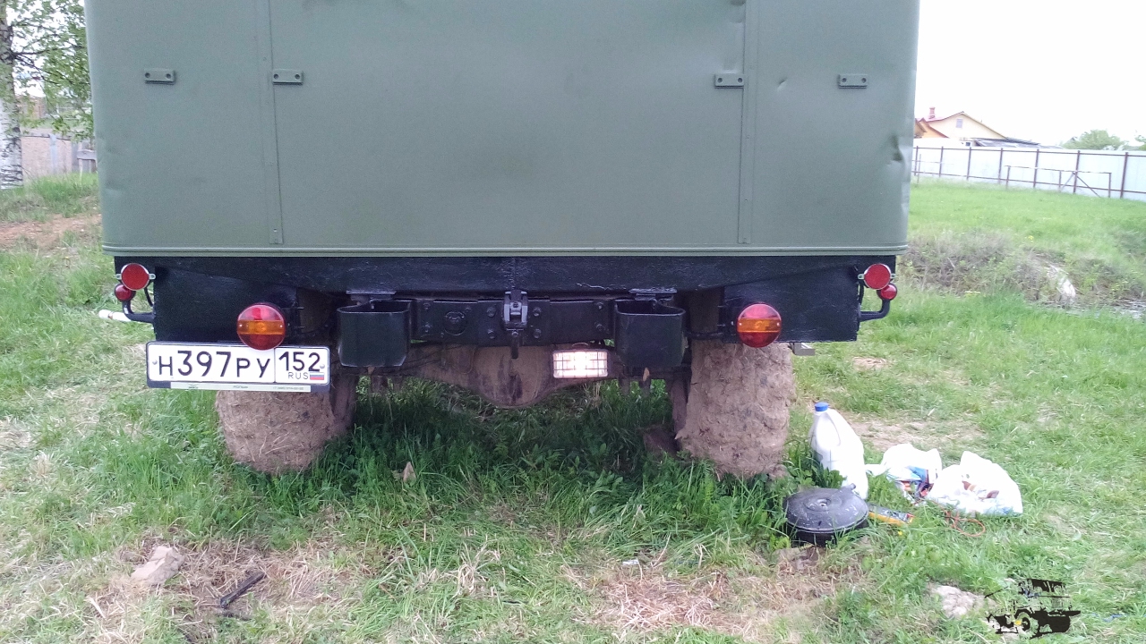

А я сверху установил фонари заднего хода, получилось удобно, светят они узким пучком, как раз показывают границы ширины кунга, и в дополнение установлена камера и дополнительная инфракрасная подсветка, в полной темноте без света можно спокойно разворачиваться.

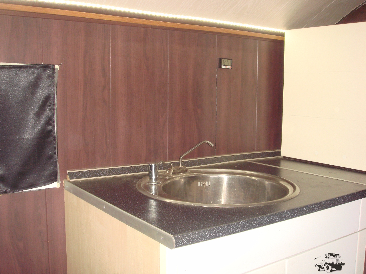

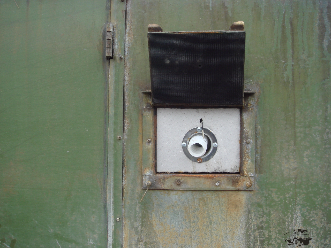

А раковину установил с другой стороны чем у тебя, там удобно можно сделать слив через штатный лючёк от электропроводки, под раковинной стоит бак под воду и газовый баллон, вода подается электропомпой.

Пардон, не увидел, что в тумблере лампа.

Niksonbig писал(а):[post]324059[/post] А я сверху установил фонари заднего хода, получилось удобно, светят они узким пучком, как раз показывают границы ширины кунга, и в дополнение установлена камера и дополнительная инфракрасная подсветка, в полной темноте без света можно спокойно разворачиваться.
Всё клево клево но я рукожоп и так не смогу сделать =( у меня всё по простому =((( А камеру тоже хотел назад прилепить. Финансы конечно позволяют, но я сторонник - "чем проще, тем лучше". меньше наворотов проще ремонтировать и обслуживать
