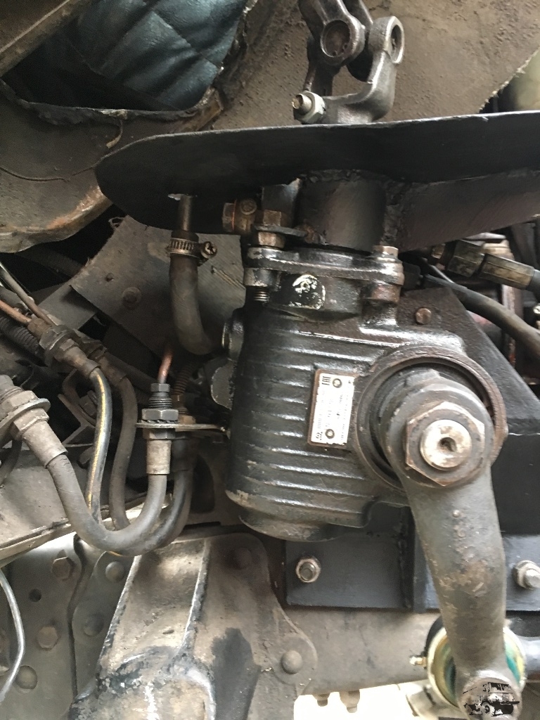

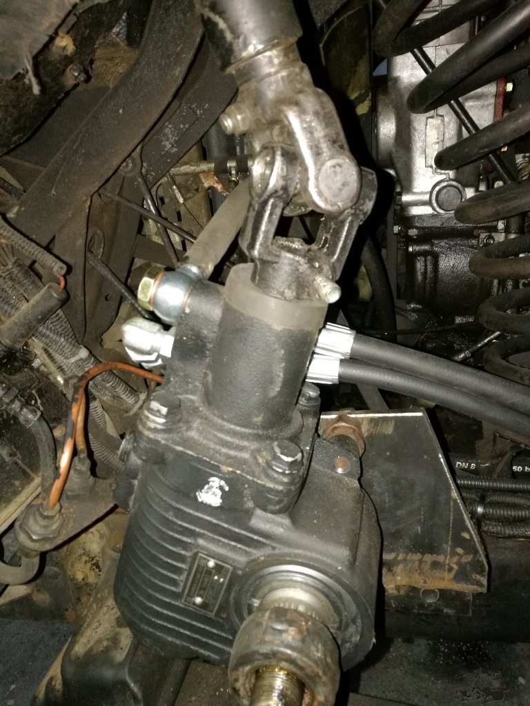

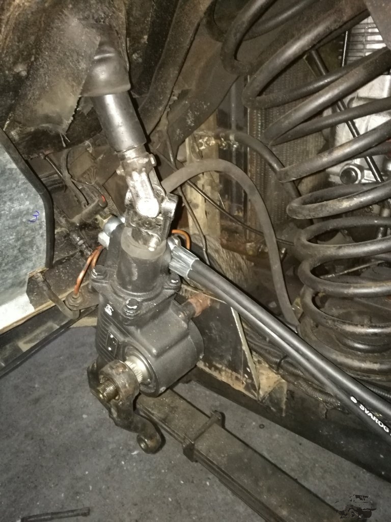

Доброго, тоже установил комплектик(нш14,гур3308,крестовинка) на свой ГАЗ 66.Двигатель дизель, кабина лифтована ,полик не переделывал.А вот кронштейн пришлось два раза переделывать- оказывается рулевая колонка у нас 2х типов.Старого образца с двумя крестовинами- соответственно не так критичен к месту установки гура. У меня нового-руль встал сначало в плоскости левой стороной намного ниже правой,пришлось по-максимому отодвигать гур от рамы(примерно от края рамы до оси гура вышло 14 см) Сама крестовинка на шлицах вроде от бычка.Комплект брал у Константина.Не торопясь сделали за неделю. Дольше занимало время изготовление гидрошлангов.Итог-отличная курсовая устойчивость, плотный руль и минимум люфтов.

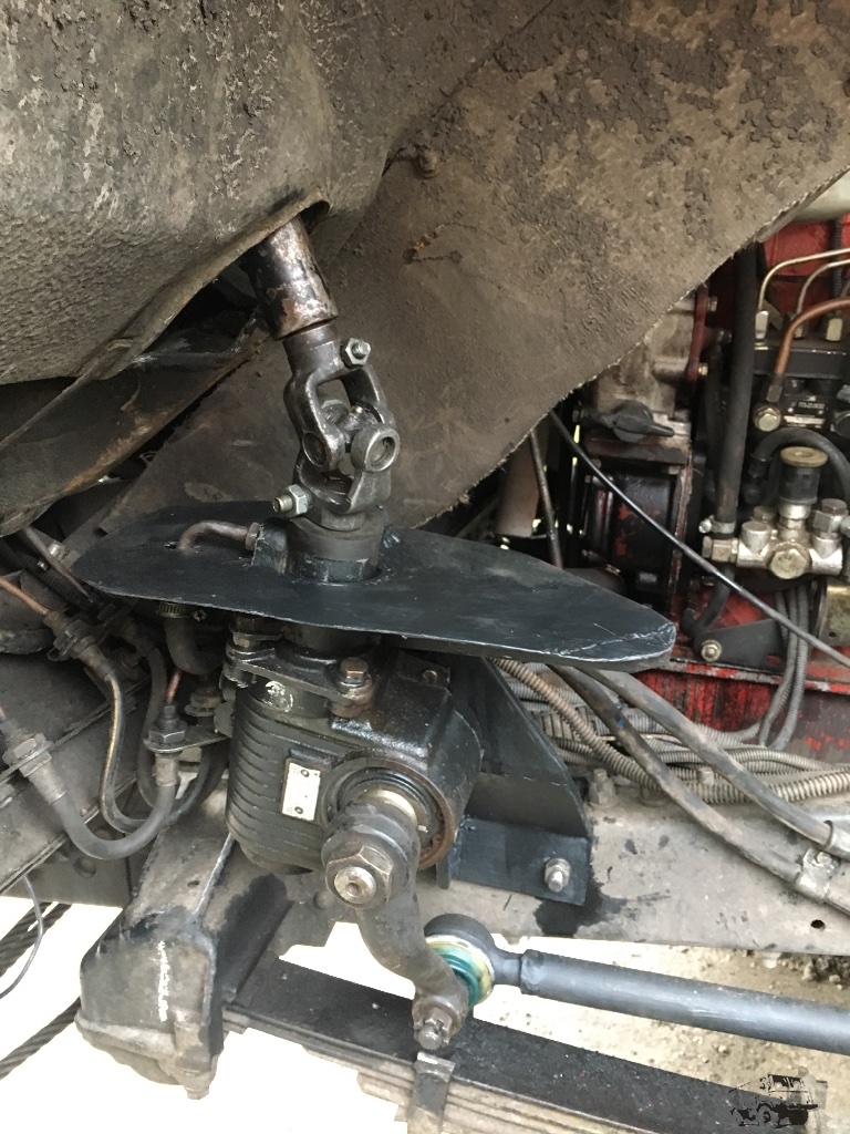

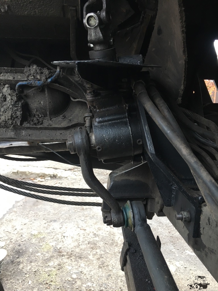

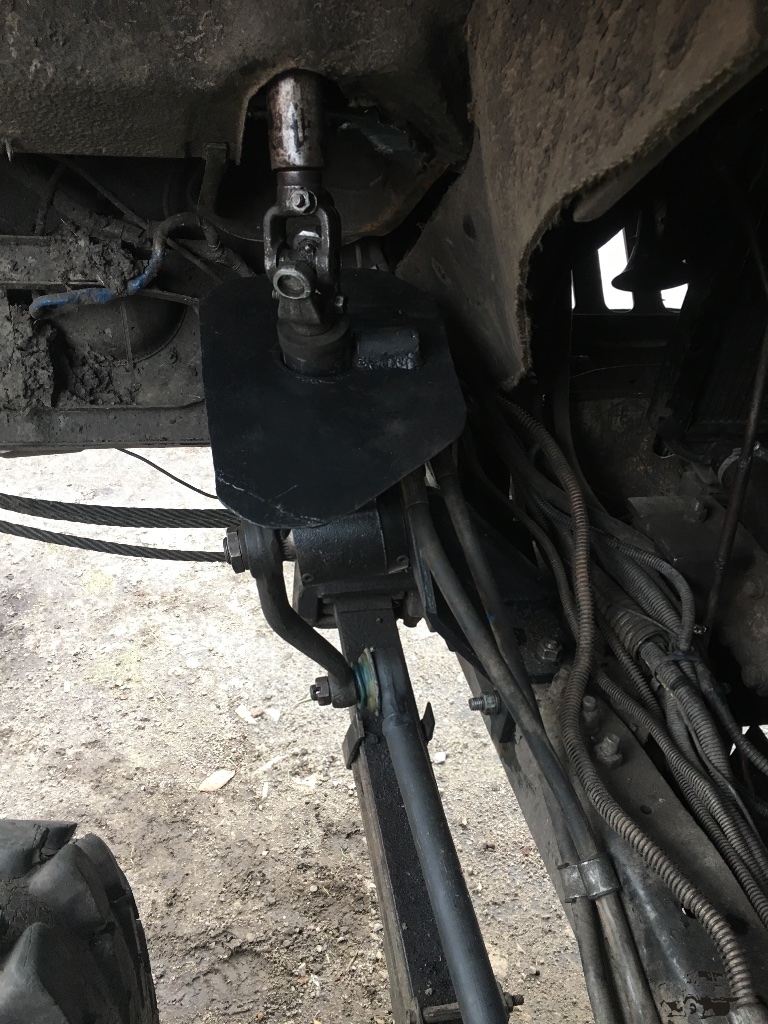

У себя сделал так полик

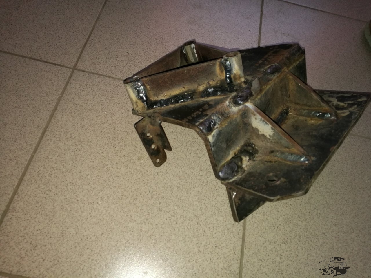

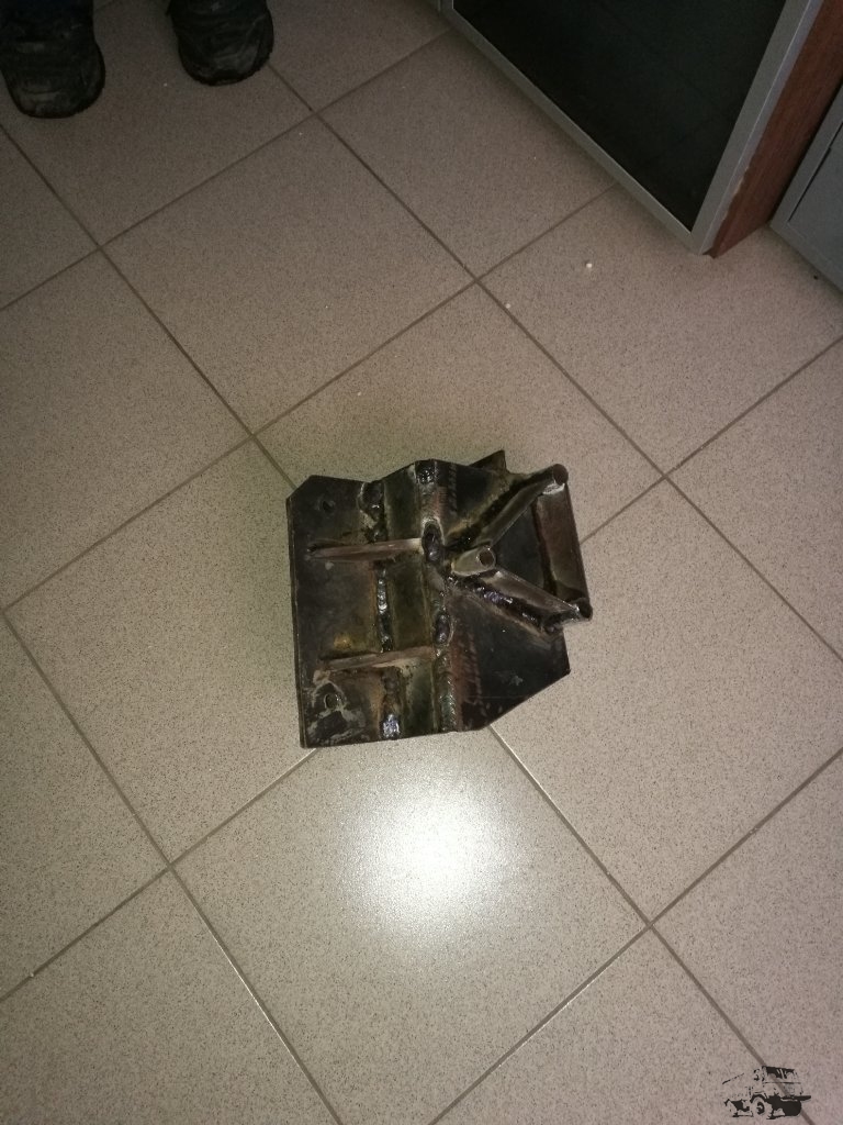

Есть смысл сделать чертежи кронштейна. И возможно разместить заказ на соответствующем предприятии.
Многим пригодится...

тюлень писал(а):[post]380016[/post] Есть смысл сделать чертежи кронштейна. И возможно разместить заказ на соответствующем предприятии.
Поддержу. В виду не хватки времени на изготовление кронштейна с поликом, купил бы готовый. Остальное довести до ума уже не так сложно.

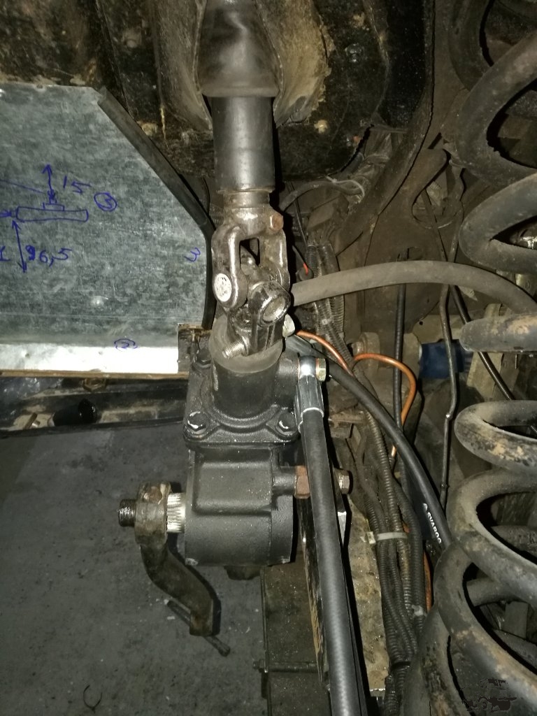

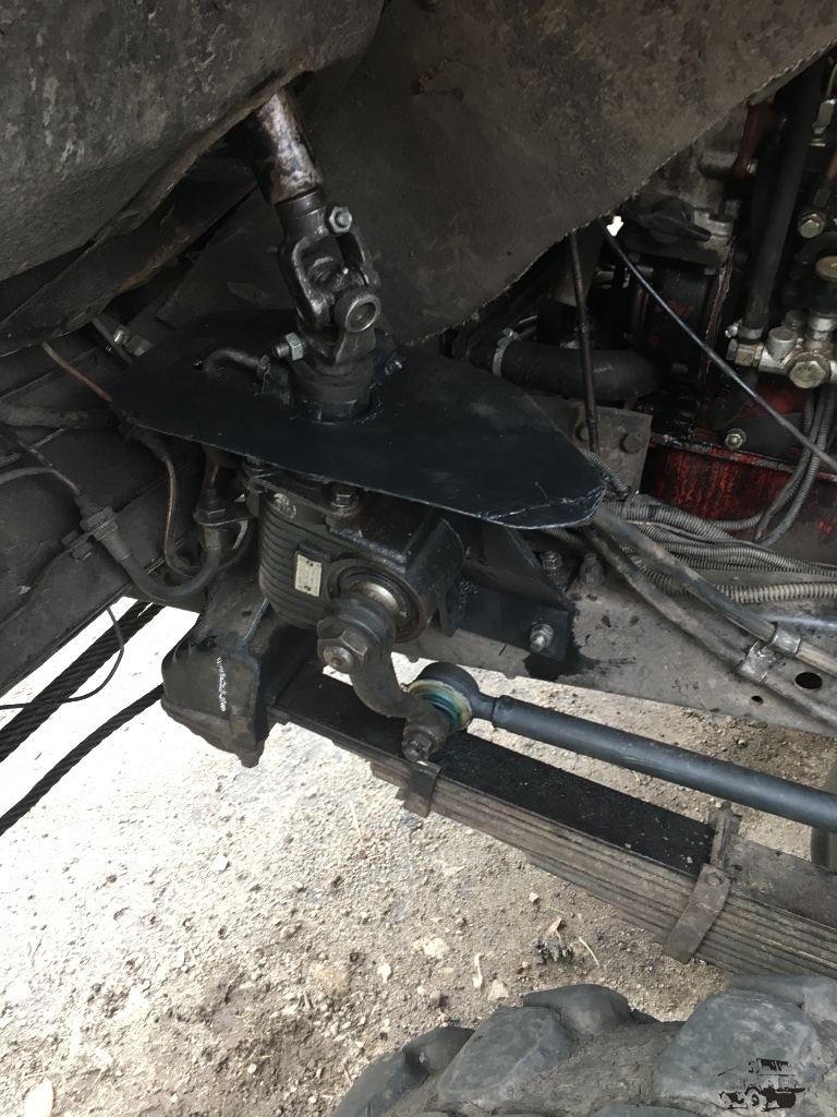

Мои фото с верху

Спасибо я думал это на лифтованной кабине. А полик, почему новый делал?
WRANGLER
Сообщения: 1514
Установка рулевого редуктора "нового типа"
Сообщение WRANGLER »
Потому что стары не поставить,было проще новый своять
