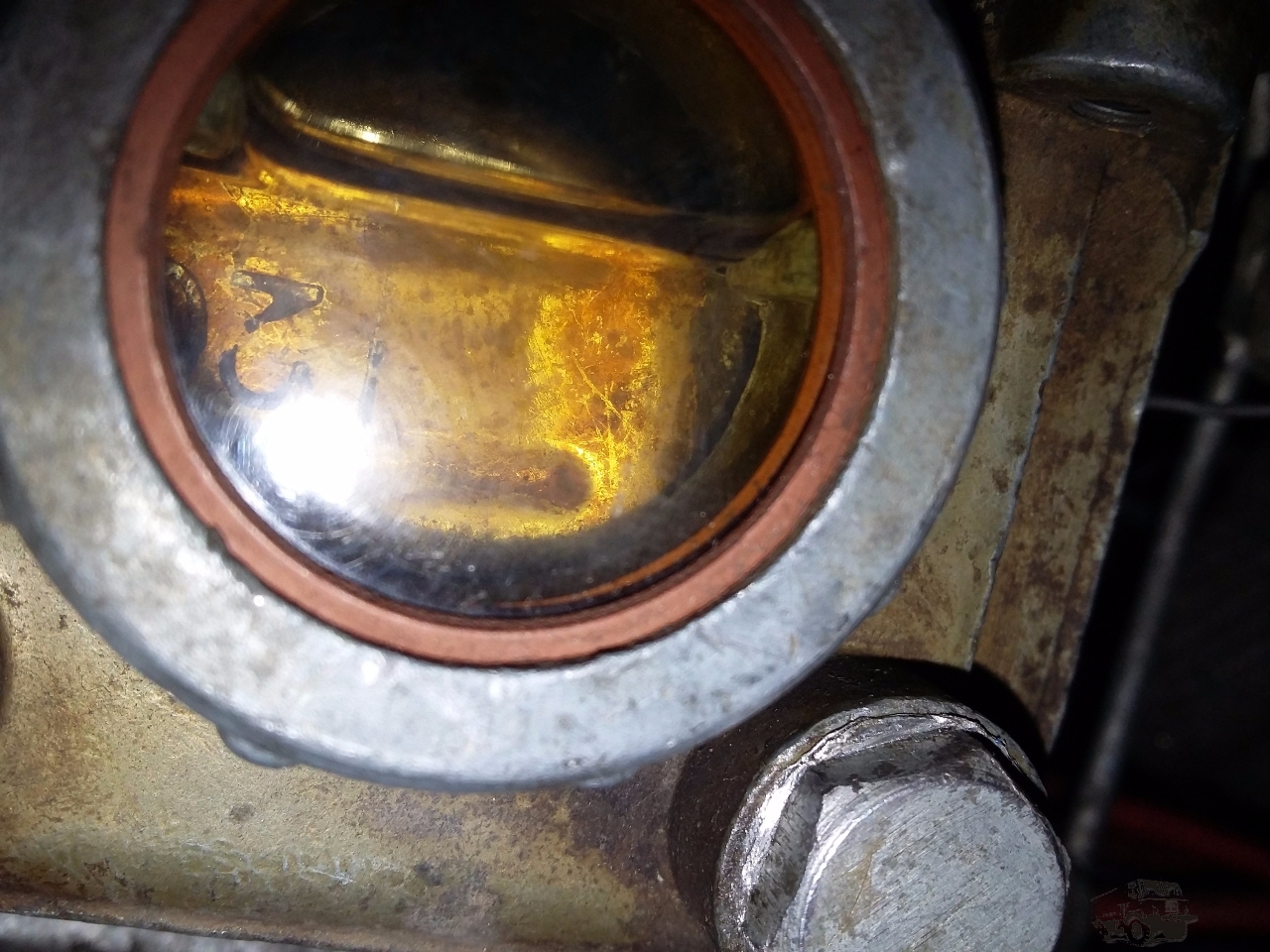

Установил сеня к 135 расход составил примерно 10-13 литров на 20 км.При этом масло очень густое нигрол в мостах и давление в шинах явно не 2,8
vova.ivanov
Сообщения: 313
Зарегистрирован: 25 окт 2015, 22:49
Откуда: Татарстан
К135 беда...
Сообщение vova.ivanov »
Единственный минус при установке сломал одну шпильку и карбюратор сейчас держится на трех шпильках приэтом без подсоса тянет чуть хуже,по ходу подсос воздуха под карбюратором присутсвует,уровень выставил по рискам

vova.ivanov
Сообщения: 313
Откуда: Татарстан
К135 беда...
Забыл указать Машина 1991 года двигатель 6606 была произведена замена поршневых колец,вкладышей ну и еще по мелочи,пробег после ремонта составил порядка 45 км
