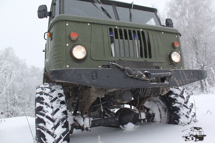

у меня что ни на есть самая настоящая хв-518 :wink:
по мне это одна из самых лучших красок)
