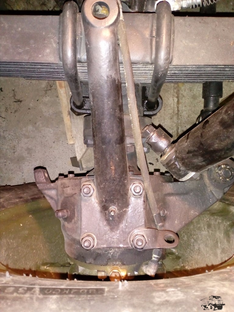

Мужики ! Нужно немного помощи в виде фотографий. Сейчас прокинул трубки по переднему мосту и стоит вопрос: как правильно проложить гибкие шланги от чулка на кулак ? Кто может поделится фотками в двух-трех проекциях, как выполнена разводка в заводским исполнении. Это касаемо и тормозов и воздуха.
В частности больше всего интересно с левой стороны. Тут рулевая сошка и вообще все пересекается друг с другом и трется. Самое интересное для меня место как правильно сделать на фото.
И еще! За неимением родных трубок я на переднем мосту использую трубки для кондиционерного оборудования. СМУТИЛО ТО, ЧТО МЕДЬ ТАМ ПОМЯГЧЕ !!! ЧЕМ НАРОДНЫХ ТРУБКАХ. Сечение такое же... Ничего страшного не произойдет ?

В общем пришлось ехать, смотреть как сделано на 66 у друга. От форума толку как от козла молока. Да же фотку никто не смог скинуть...
