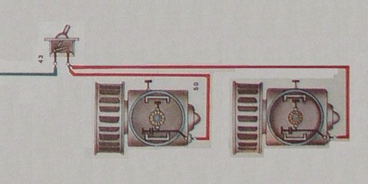

alexanderrzn писал(а):[post]307057[/post] Выход под панелью, синий проходит насквозь слева направо,
Фиолетовый провод идёт от выключателя электродвигателей отопителя до электродвигателя отопителя со стороны пассажира должен идти в паре с белым проводом правого бокового указателя поворотов.
В цветной схеме этот провод КРАСНЫЙ, а в книге ФИОЛЕТОВЫЙ

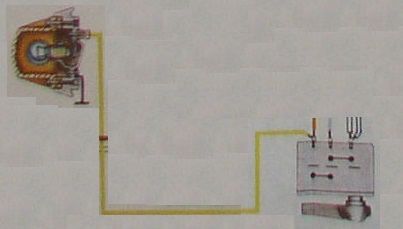

alexanderrzn писал(а):[post]307060[/post] Второй провод желтый, достаточно короткийраспологается в районе панели с замком зажигания и биметалических пробок
Должен идти от переключателя указателей поворота к левому боковому указателю поворота.
Как-то так :D

Нет, точно не они, ониидут от второго жгута который идет от панели приборов вниз и потом соединяеьтся с 3м задним. А это первый жгут, который идет от стартера к панели. В общем. Это очень похоже на некое дублирование света и бибикалки, по тому что географически концы выходят с двух сторон кабины и еще небольшая пара вместе с правым концом в районе бибикалки. Но и свет и бибикалка питаются от другого жгута. Единственное что не подсоединено из света это повторители поворота на боках которые, к ним провода пока не определил, но исключил эти по тому что правый явно короче, и к тому же идет парно, а к повторителю вроде идет один. И на него идет соединение типа папа-мама, а тут вилочка под прижимной винт. Спасибо за версию и внимание!

Да, желтый скорее всего имено на повторитель левый, я так думал но был не уверен. А вот на правый аналога пока не нашел.

alexanderrzn писал(а):[post]307177[/post] Да, желтый скорее всего имено на повторитель левый, я так думал но был не уверен. А вот на правый аналога пока не нашел.
Правый повторитель по схеме белый, по факту грязно-белый, грязно-серый из тонкого жгута, идущего на правый мотор отопителя, обыватель, "штурманский фонарь". В отличия от схемы у меня на омыватель и повторитель идут провода "белого" цвета, повторитель в кембрике, по схеме омыватель черного.
