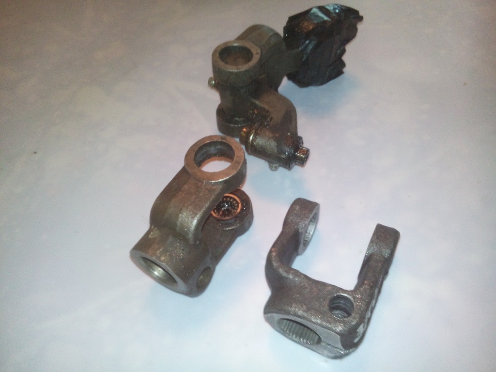

что за ступица такая ? (мурмоновские)
мне газоновские идут :) там 22 мм
костя27
Сообщения: 616
Откуда: Туапсе
На газ 3309 ставлю рулевую БАГУ ШНКФ.453467.015
Сообщение костя27 »
зил 157, он же мурмон. Там толщина 2,5 см.
oboron
Сообщения: 252
Зарегистрирован: 15 мар 2013, 15:35
Откуда: Был приморский...
Сообщение oboron »
Ясно. ну тебе видимо запчасти доставались вместе с мостом...
костя27
Сообщения: 616
Откуда: Туапсе
Сообщение костя27 »
Нет. Так же как и ты покупал у людей. Но так как, что бы опорный снять, приходилось снимать ступицы, и их в результате мне в нагрузку отдали. Ладно, по тормозам лучше продолжать в соответствующей теме.

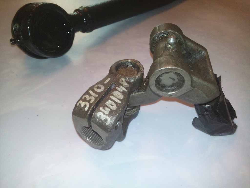

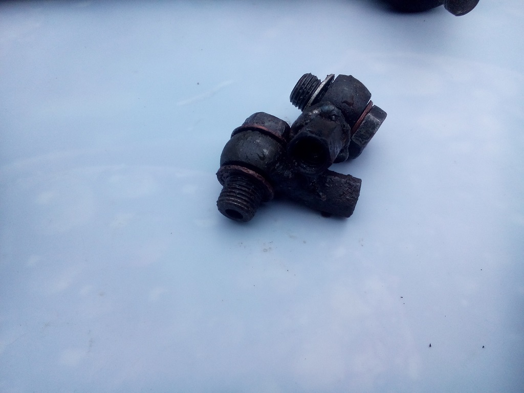

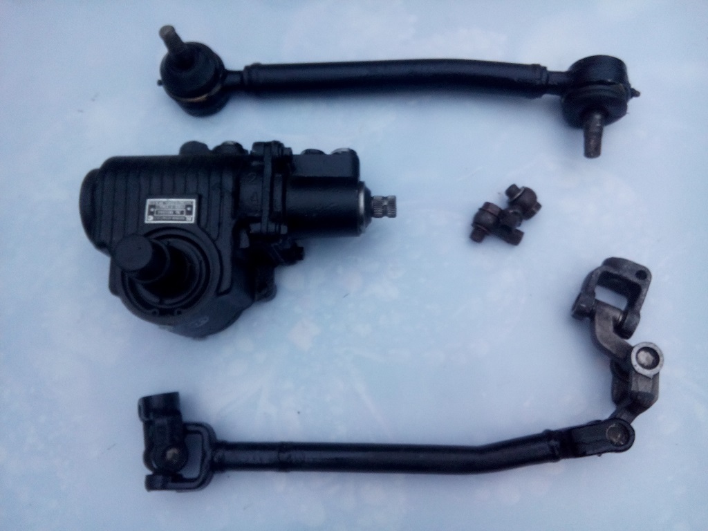

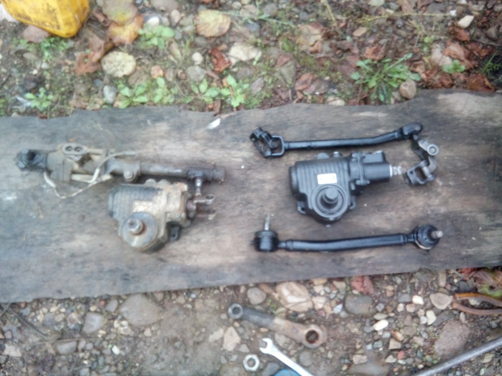

Небольшими темпами идет подготовка комплекта рулевой для второй машины

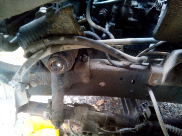

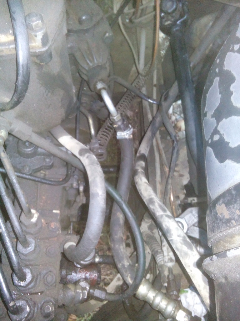

На второй машине сделал эксперимент. Установил только этот рулевой редуктор, обычную продольную тягу, укороченный рулевой вал. Шланги, нш 10, клапанную коробку оставил родное.
костя27
Сообщения: 616
Откуда: Туапсе
Сообщение костя27 »
Так оно выглядит на машине
костя27
Сообщения: 616
Откуда: Туапсе
Сообщение костя27 »
И залил обычную веретенку АИ-20. В итоге: Люфт ушел. Работает лучше. НО.... проблемы остались некоторые. На резкость маневра так же подтупливает, работает медленно по сравнению с первой машиной, есть небольшая задумчивость рулевой.
Вывод: этим результатом я недоволен, надо выбрасывать нш 10, клапанную коробку, шланги гидроцилиндра и ставить все так же как и на первой машине.

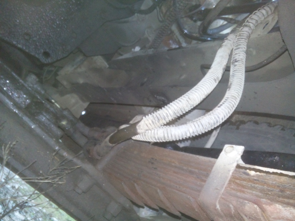

В общем путем проб и ошибок прихожу к мнению: что бы на газ 66, 3308 и 3309 родная рулевая стала работать заметно лучше, надо к черту выкидывать родные шланги к гидроцилиндру вместе со штуцерами и трубками. Они сильно портят реакцию руля своим маленьким сечением 3-4 мм. Если заморочиться и протянуть от самой продольной тяги и до гидроцилиндра шланги сечением пропускного отверстия в 6 мм, и никаким штуцером это сечение не заузить, то рулевая будет шустрее ощутимо. Ну и на дизелях ставить нш 14 вместо нш 10. Вот так вот 8)

Покатавшись на машине с новым ГУР евро 4, но со старыми НШ 10 ,клапанной коробкой над стартером и родными шлангами на гидроцилиндр ощутил довольно положительные эмоции в управлении машины в городских условиях)). Машина послушна в управлении, на месте колеса поворачиваются без усилий особых на руль, люфта нет. А по трассе ехать просто классно: при 100км/час нет плавания машины, мало того руль плотный, при ловли колесом ямок и кочек машина не меняет направления движения, идет четко. Но... на холостых для ускорения скорости поворота руля надо подгазовывать, но даже при подгазовке чувствовалось легкое сопротивление руля (масло не успевает продавить гидроцилиндр)
Теперь дальше провожу эксперименты: выбросил клапанную коробку вообще, запитал напрямую от нш 10 к ГУР, снял родные шланги к цилиндру и поставил с сечением 6-8 мм. (так же как и на первой машине)
ИТОГ: Руль стал просто прелесть... легок, быстр... Но на холостых ощущается небольшая нехватка работы насоса. Скажем так: это небольшое негативное ощущение на фоне большого удовольствия работы рулевой)) Можно и так ездить, но зная как работает такая рулевая с нш 14 с клапаном ( а с ним руль вообще ни думает даже при холостых) то со временем нш 10 будет поменян.
Теперь появилось понятие, что сечение родных шлангов, это первая причина задумчивости руля, особенно в холода. Нш 10 уже точно понятно, что слабоват изначально для нормальной работы рулевой. Ну а клапанная коробка.. не знаю даже... может тоже вносит свою лепту в ухудшение .. там внутри надо хотя бы пропускное отверстие рассверлить на 6-8 мм., тогда может и нормально все будет 8)

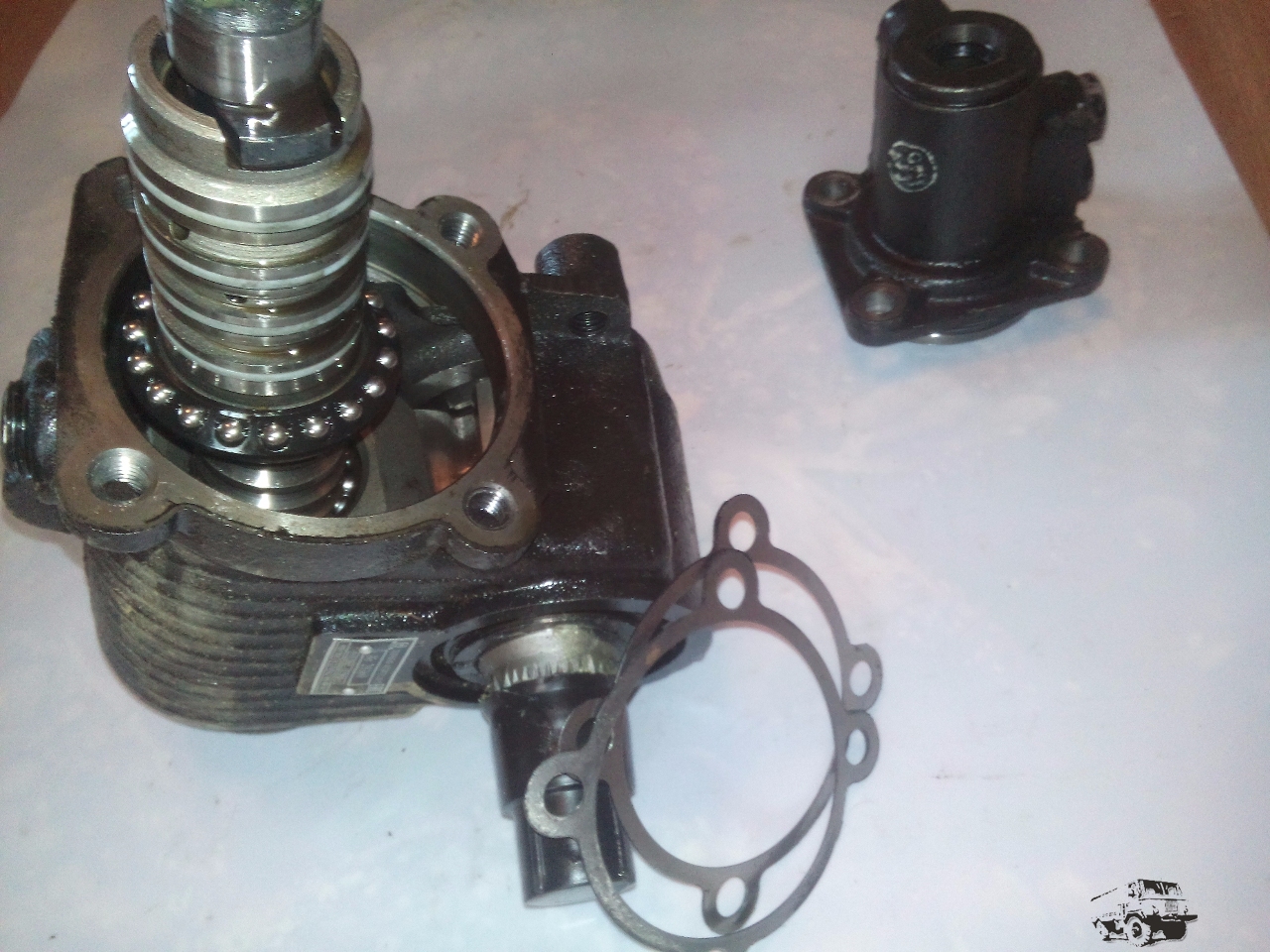

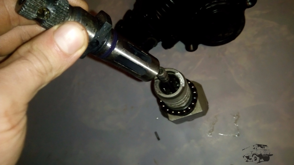

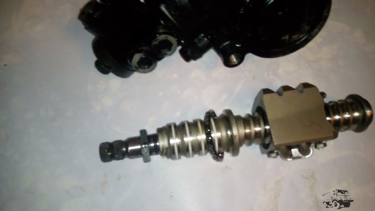

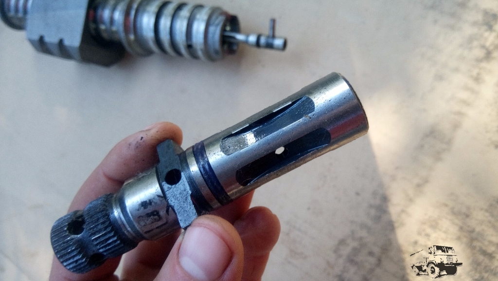

Отвечаю на вопрос многих "а что там внутри!?" Разобрал абсолютно рабочий гур с рабочей машины, сделал фото и собрал обратно. Принцип работы прост. Из регулировок только пластины для регулировки зазора на подшипниках, и эксцентрики на валу сошки для регулировки червяк-сектора. Сам золотник не регулируется.

День добрый. Не подскажите, как у этого редуктора происходит смазка? Масло гидравлики из системы или через пробку в корпусе ТАД заливать?И ещё, от чего использовали переходные штуцера на шланги?
