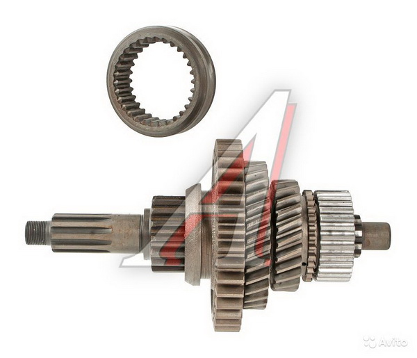

Синхронизатор на 3\4 передачу стоит на всех коробках 53 - это правда. Однако некоторые идут с бронзовыми блокирующим кольцами, которые помогают выравнивать скорости. Соответственно и на первичном валу и на шестерни третьей передачи будут конусы ,на которые они будут находить
выравнивать скорости и облегчая переключение передач.
Если ты не видел таковых это не значит ,что их не существует в природе!
- Славон
- Сообщения: 3335
- Откуда: Скобаристан
- Благодарил (а): 27 раз
- Поблагодарили: 267 раз
Re: Проблемы установки 5 ст КПП на 66й уровень2й
Такие коробки бесспорно существуют, но что занятно: сколько мне в своей жизни доводилось видеть\щупать\ездить 53-к, а так же 66 и 3307 - ни у одной из этих машин не было синхронизаторов в коробке.

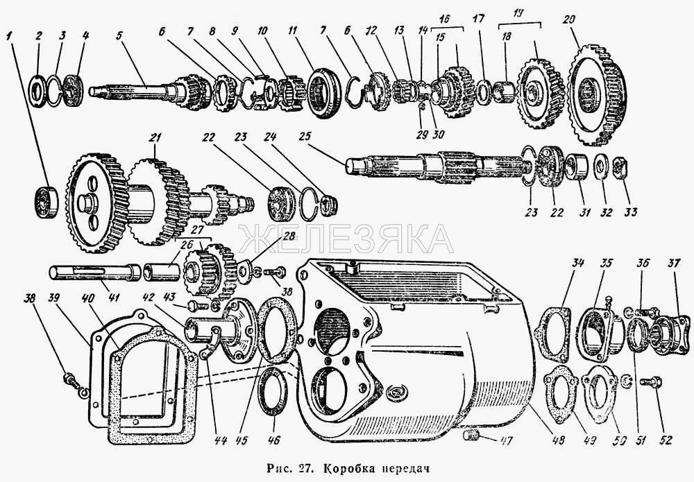

Вот, схема , где видно.

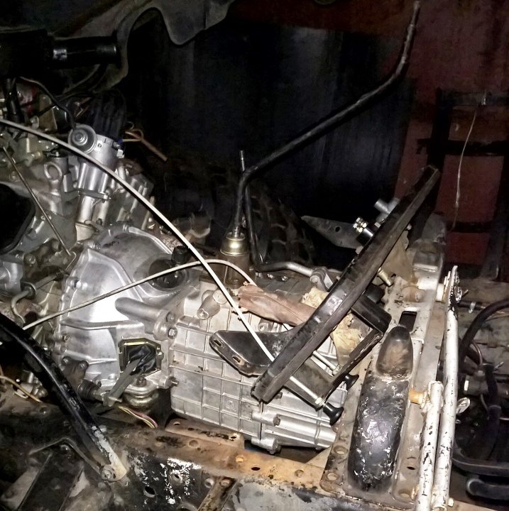

Возвращаемся к сути вопроса. В целом, с небольшими нюансами Эдуард100 все правильно пишет. И про зазоры и про то, во что все упирается. Добавить абсолютно нечего.
На повестке дня другой вопрос. Как согнуть рычаг переключения передач, если это стальной прут полутора сантиметров в диаметре, и гнуть нужно радикально? Как и из чего изготовить шаблон? Как и чем гнуть?
- Пархат
- Сообщения: 2434
- Откуда: Казахстан Алматы
- Поблагодарили: 12 раз
Ставил полик, примерялся и по месту грел и гнул у себя на КПП мерса.
Временами опускал кабину проверял ход, мешает чему либо нет.
Ничего страшного когда нагреешь докрасно не очень то много усилия нужно чтобы гнуть.

Греть по месту и гнуть - это для меня не вариант. Даже если я найду на время газовую горелку, ее нельзя использовать в замкнутом пространстве. Сгорит все нафиг. Нужны другие идеи.
