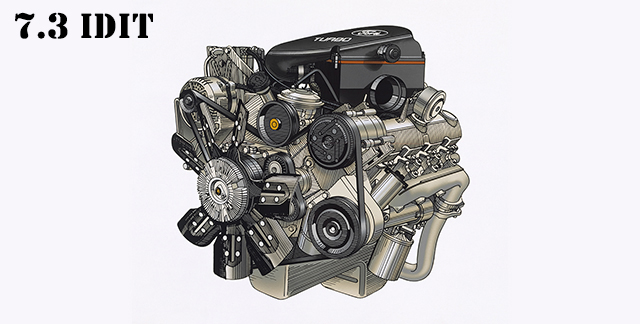

Про 7.3 IDI, IDIT, и DIT до 2003 очень неплохие отзывы, в том числе и на амеровских сайтах и на наших. Откровенного негатива нет.

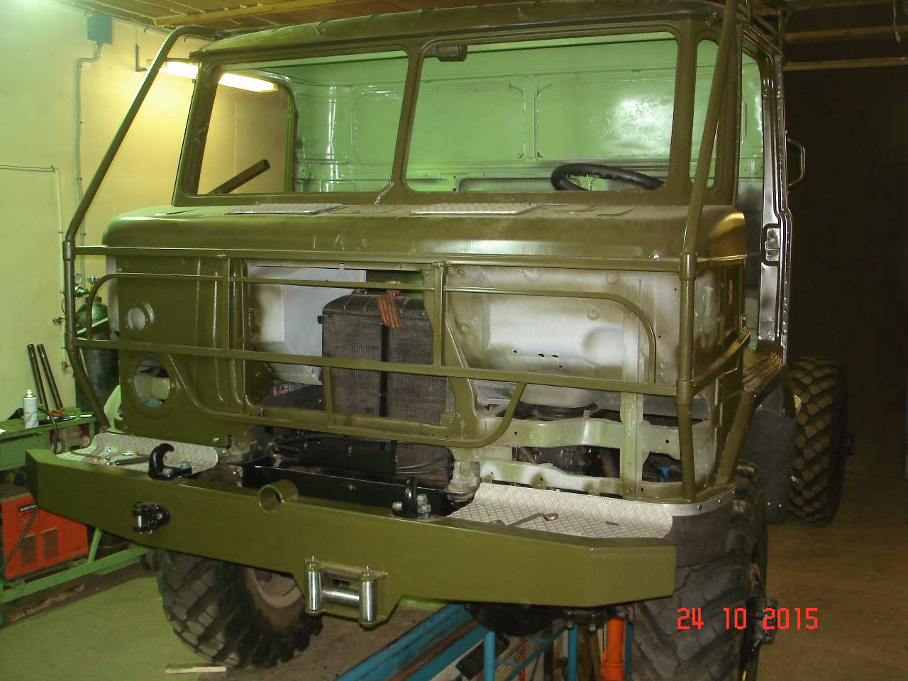

Только вопрос меня мучает в моём варианте с высоким кунгом - или вырезать кунг придётся или поднимать. Поднимать - самый плохой вариант.

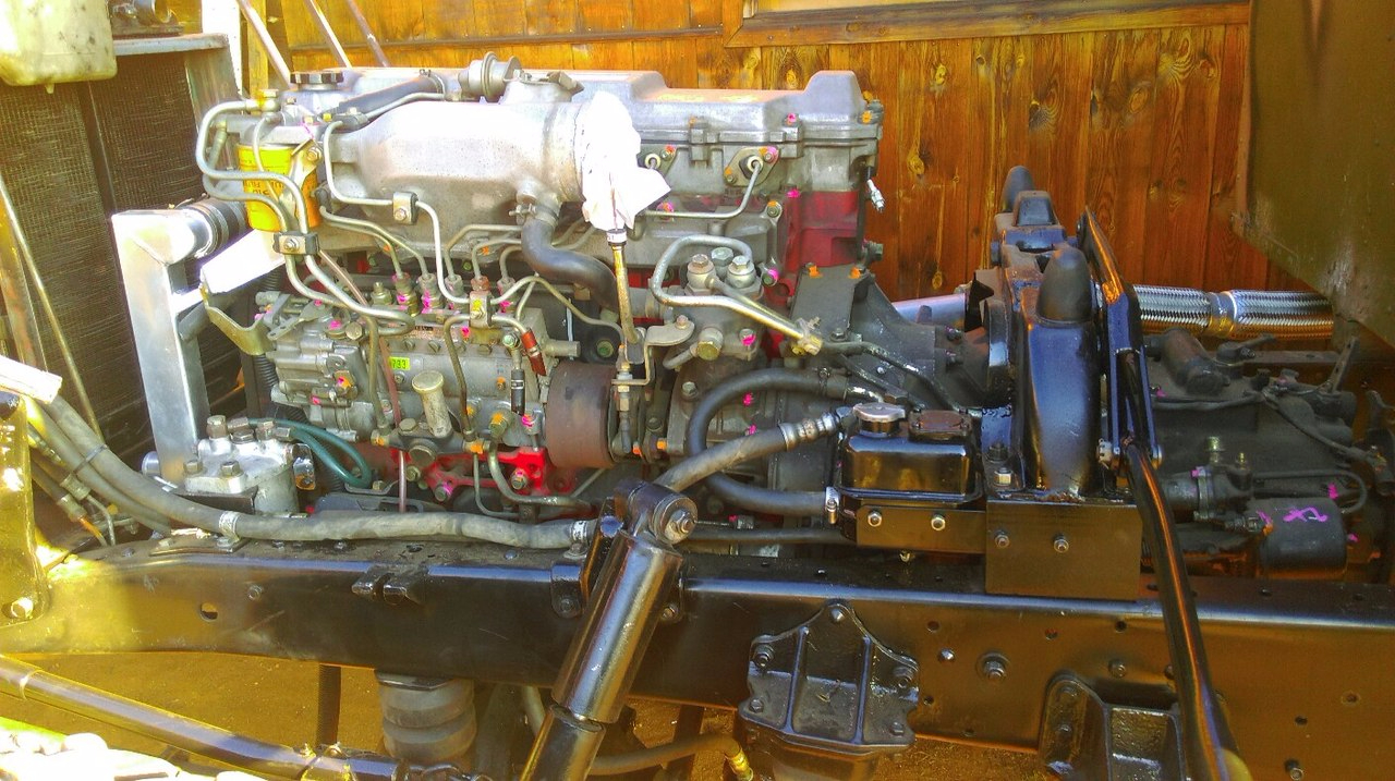

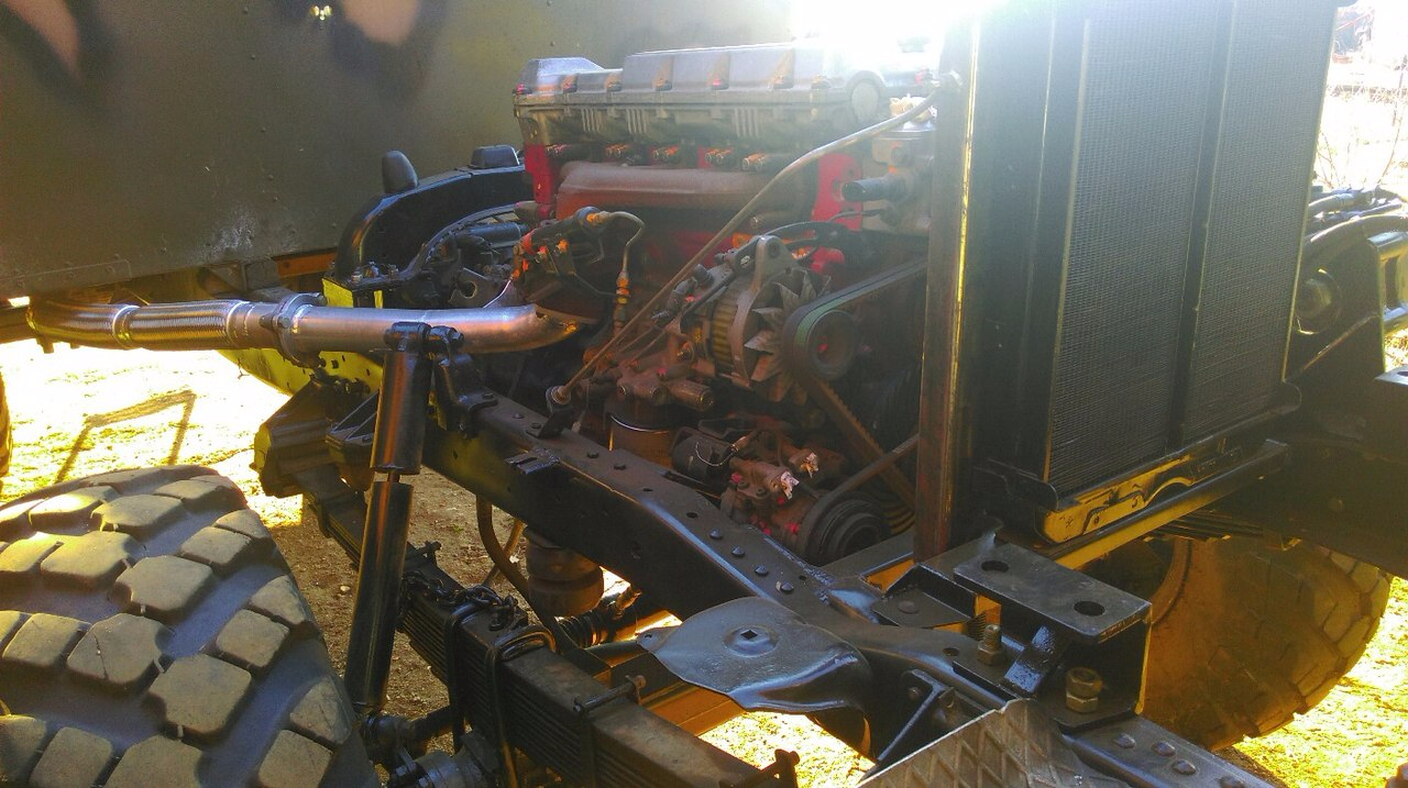

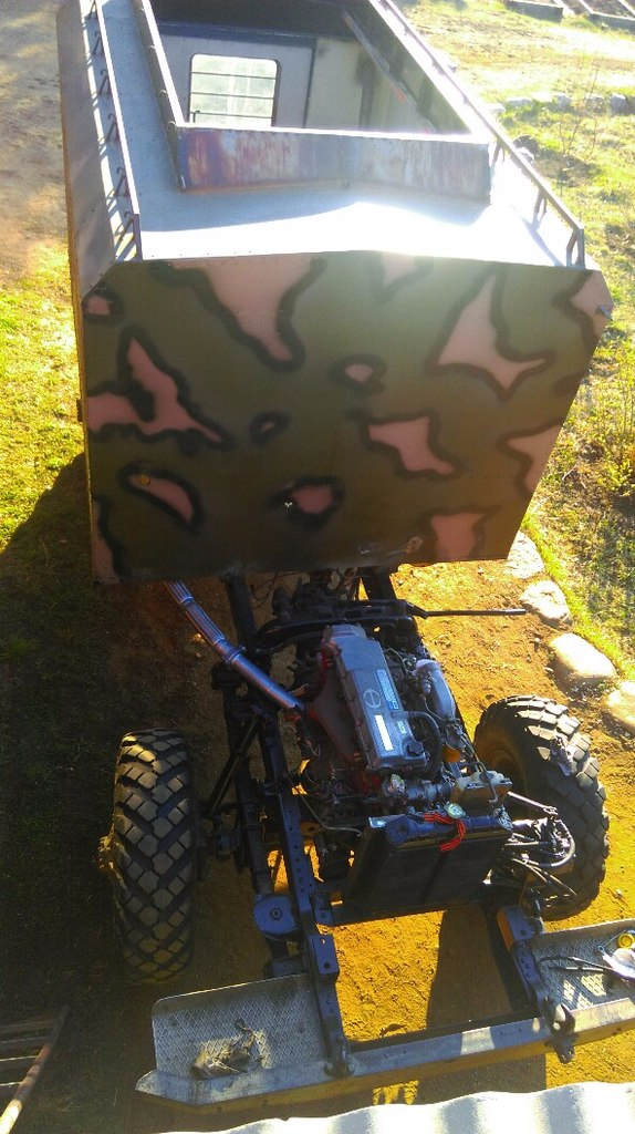

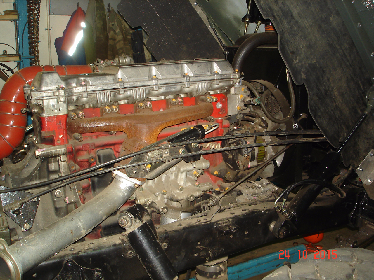

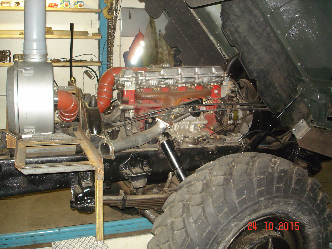

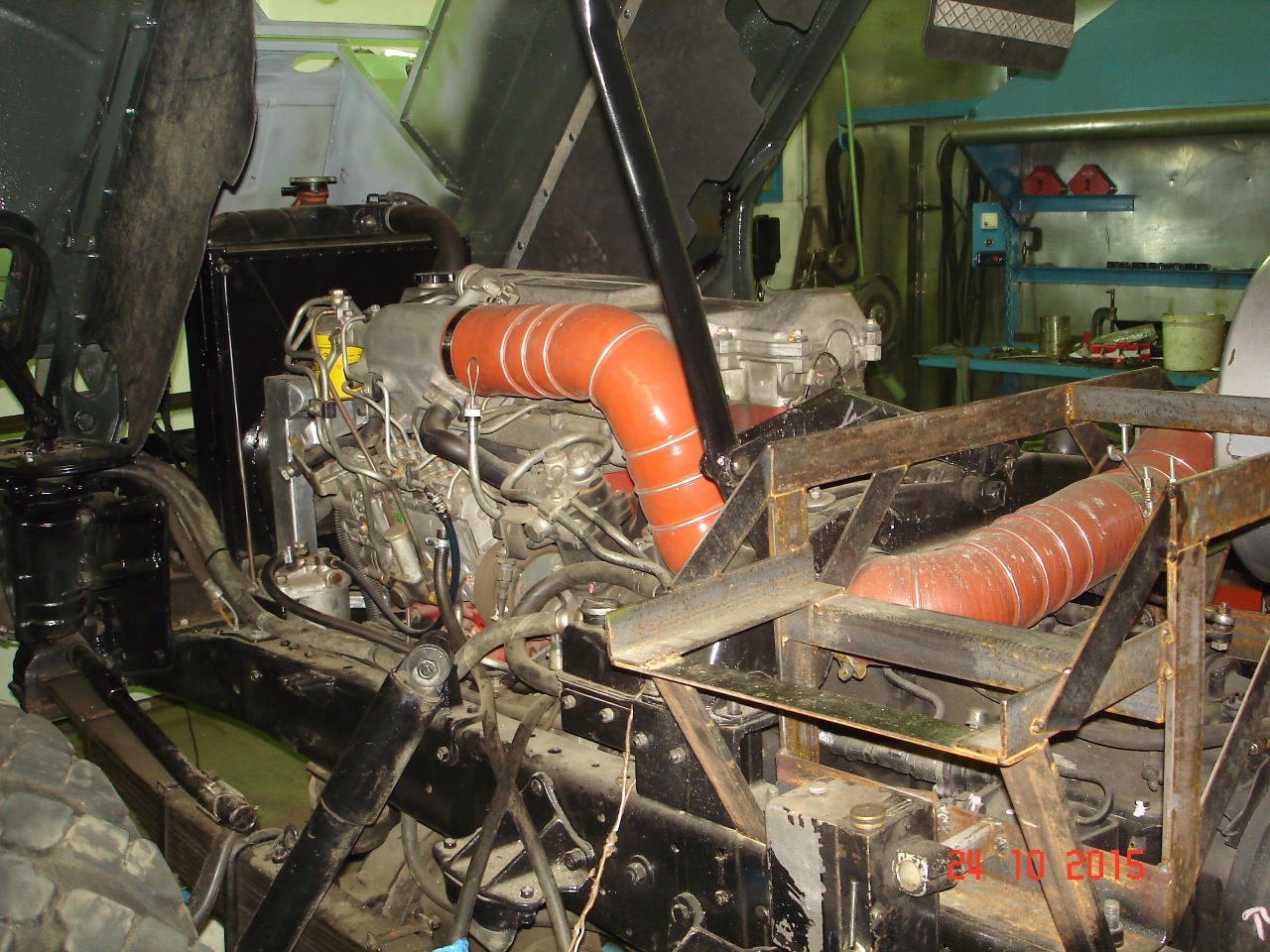

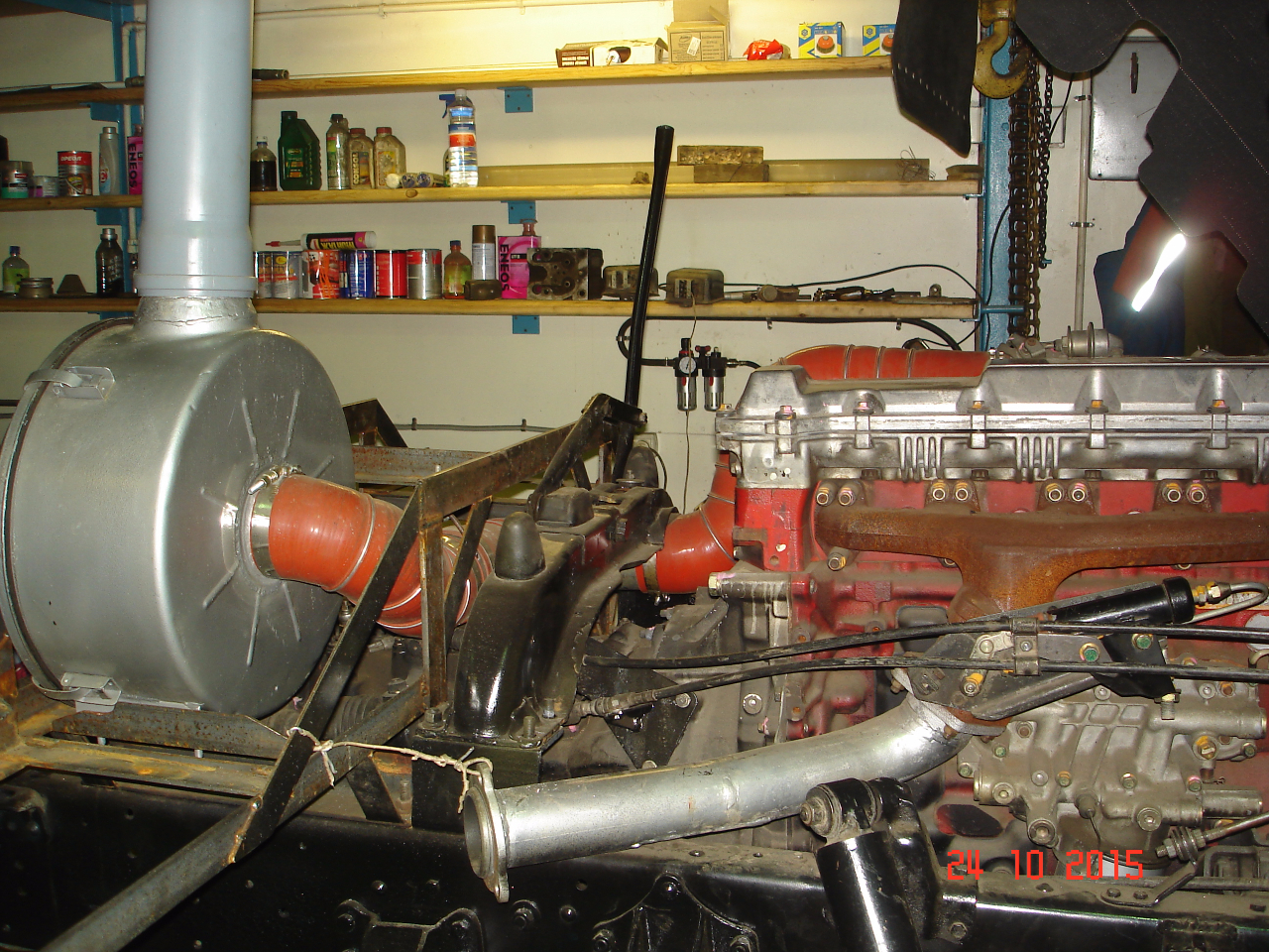

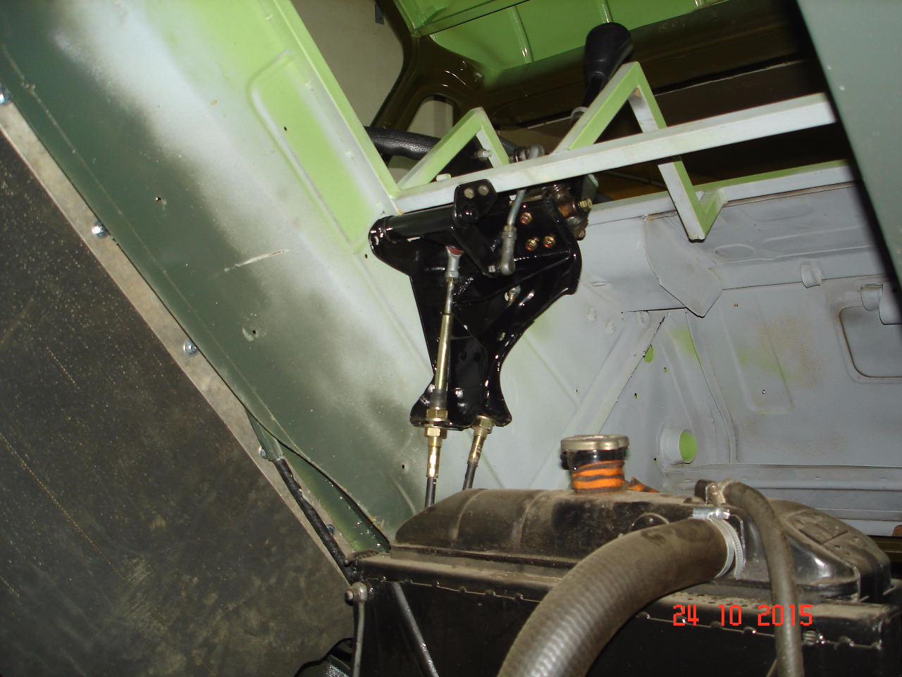

характеристики дизеля: атмосферный простой компоновка как у 240 только компрессор взаде, 6,7 литра 170 лс 450 крутящий момент при 1500 об, максимальные обороты 2800, горный тормоз, пневмоусилитель сцепления и переключения передач, коофициэнт соотношение диаметра цилиндра к ходу поршня даже немного больше чем у д245 , кпп есть шести и пятиступые у меня пятиступая передаточные числа 1-7,46244, 2-4,188, 3 -2,425, 4-1,426, 5-1,000 задняя -7,102. заказывал через интернет посмотрел отзывы о продавце и историю продаж, рискнул отправил деньги заказал с кпп все пришло согласно фотографии состояние как новый обошлось с доставкой 260 т р , эти моторы не востребованы продаются очень долго цены начинаются от 170 т р кпп 50 тысяч, кулиса тросовая, я подобрал на разборке от исудзу, троса подогнал, потдон вырезать придется , если переделать маслозаборник и сделать фигурный потдон можно подвинуть двигатель вперед на 15 см и не перекраивать кабину, еще получается корткий кардан с кпп на раздатку а так двигатель приятный, я уменьшил моторный отсек вдвое при лифте кабины на 10 см теперь можно спать в кабине моторный отсек на одном уровне с сиденьями, комплектующих нужно лишь кулиса и троса можно с любого подобрать и подушки двс но можно любые подогнать

радиатор от газ 71 плюс в кунге стоит большой радиатор должно хватиь

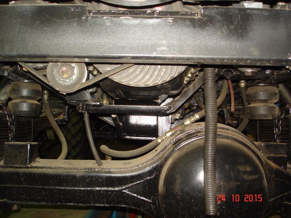

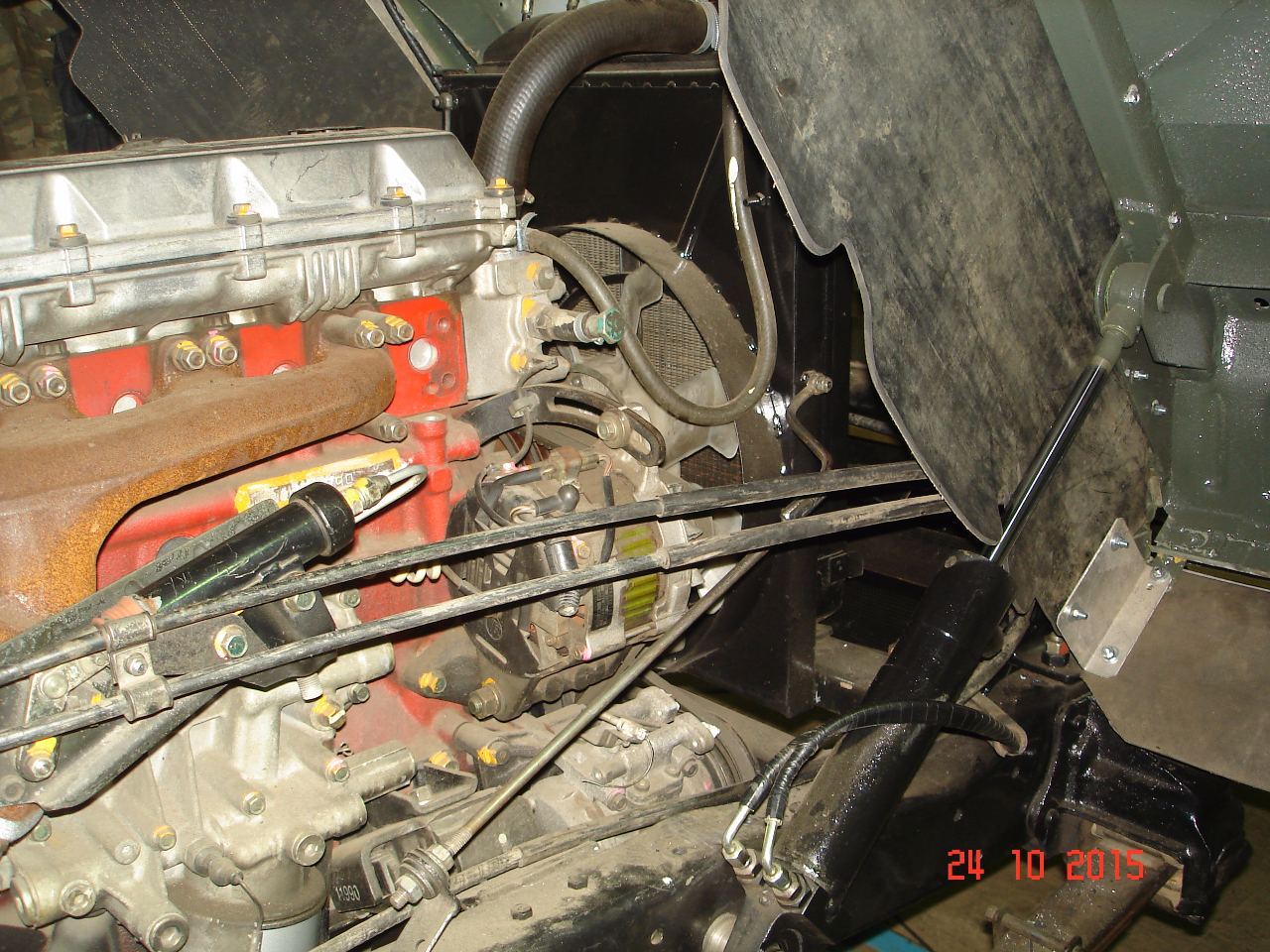

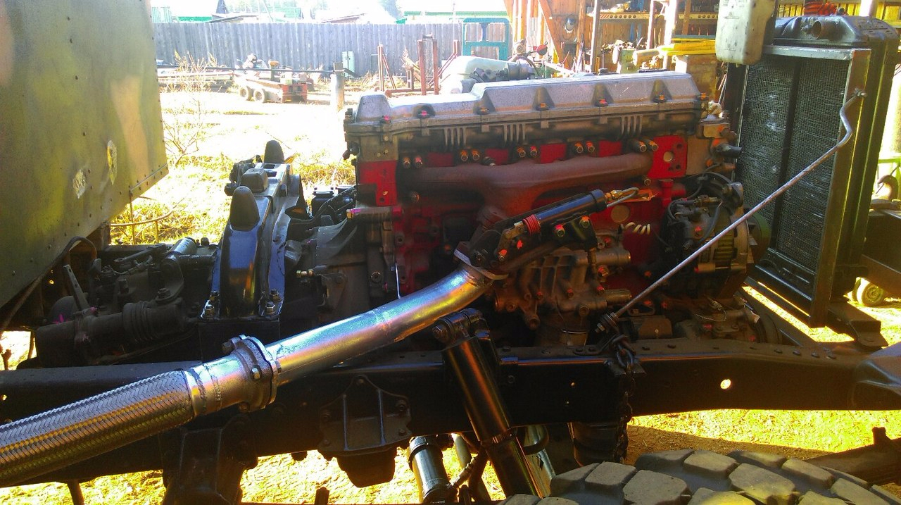

Состояния на сегодняшний момент
