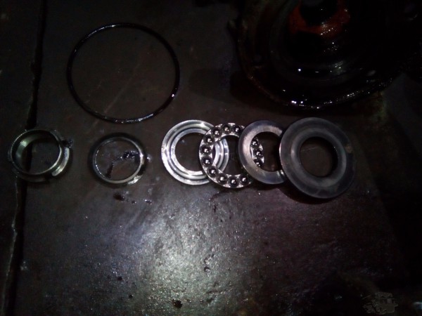

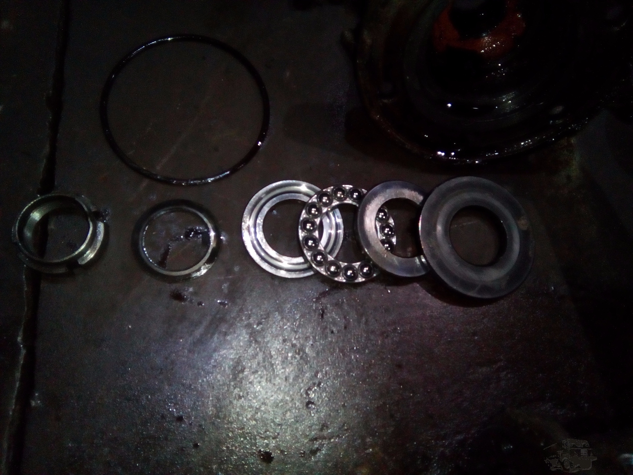

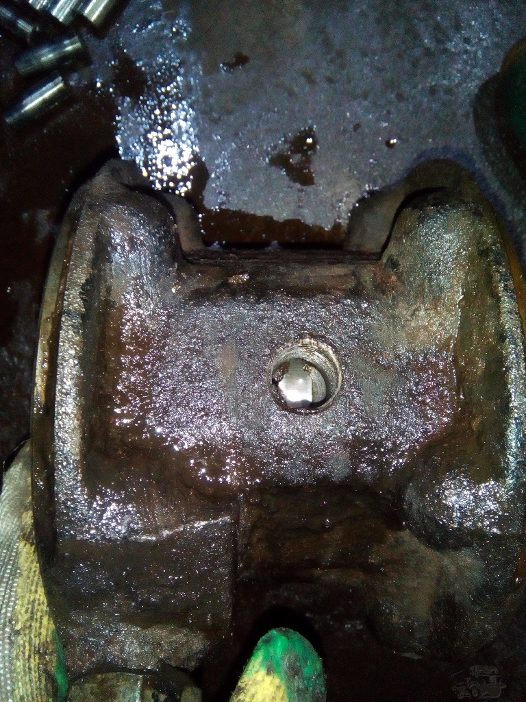

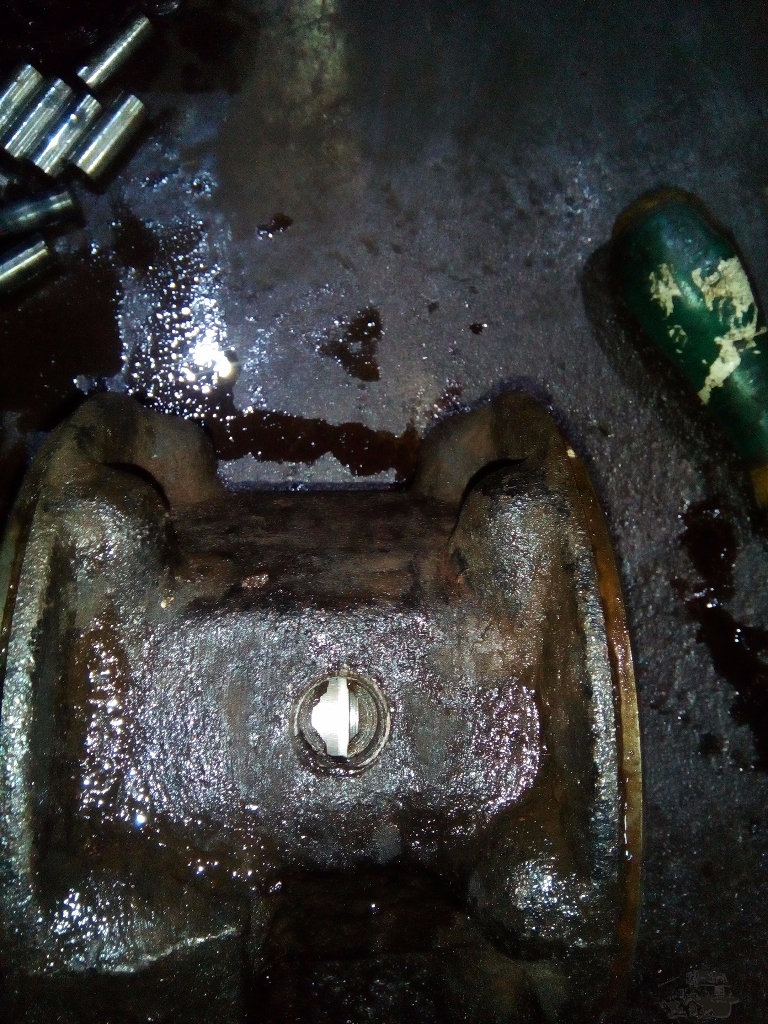

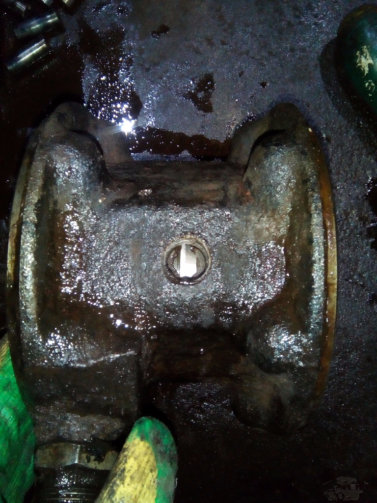

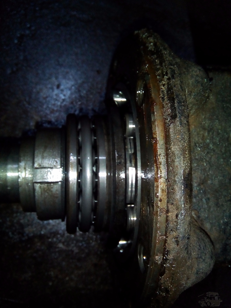

[ref]9mm0196[/ref], Разобрал распределитель на снятом с машины редукторе. Как оказывается конструкция простая и дубовая до ужаса :mrgreen: ну впрочем как и весь автомобиль)))
Что самое интересное зазора про который я упоминал нет совсем, да и ненужен он как я понимаю.

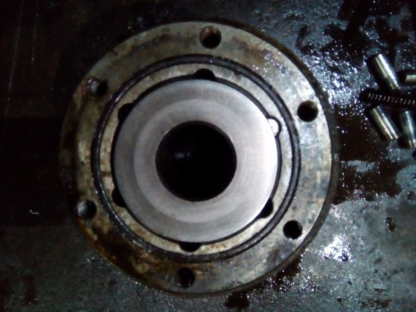

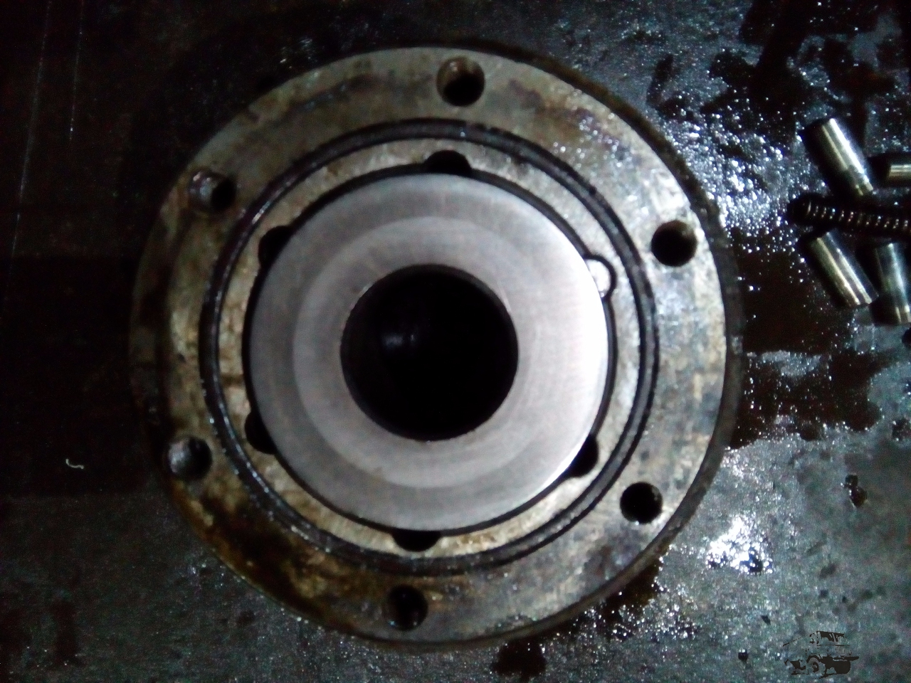

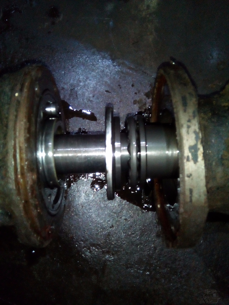

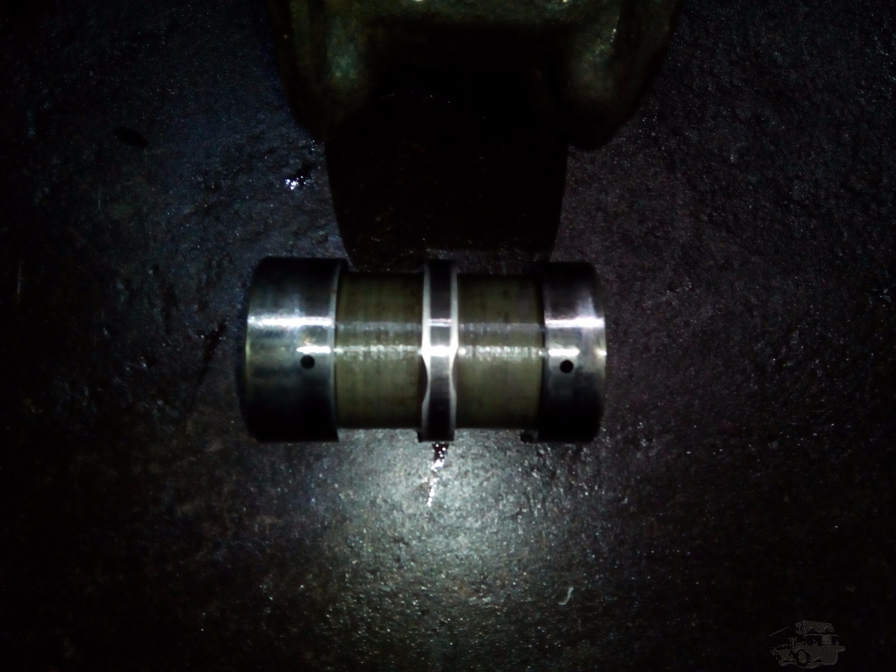

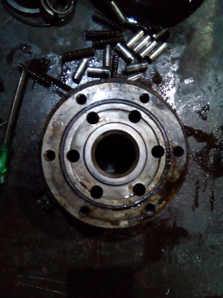

А вот и сам плунжер распределителя
Куча штифтиков с пружинками и плунжер, больше в распределителе ничего нет.

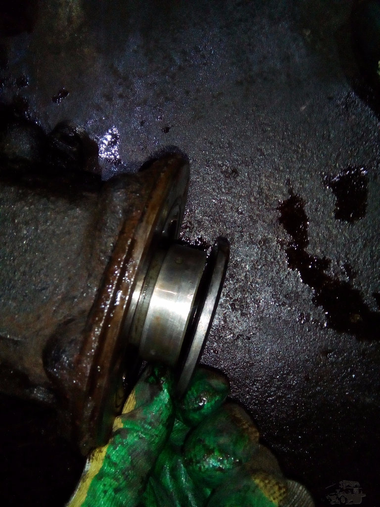

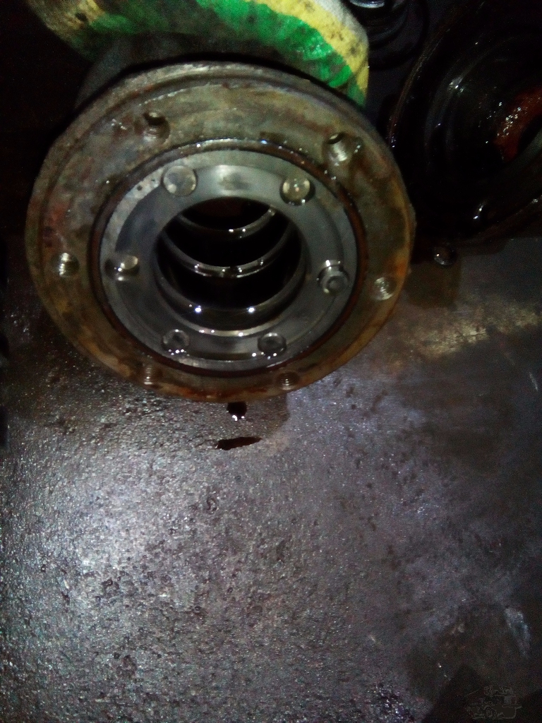

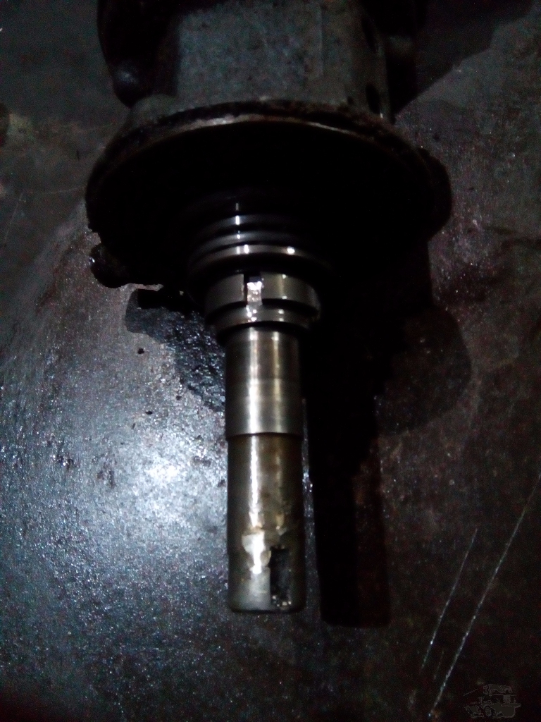

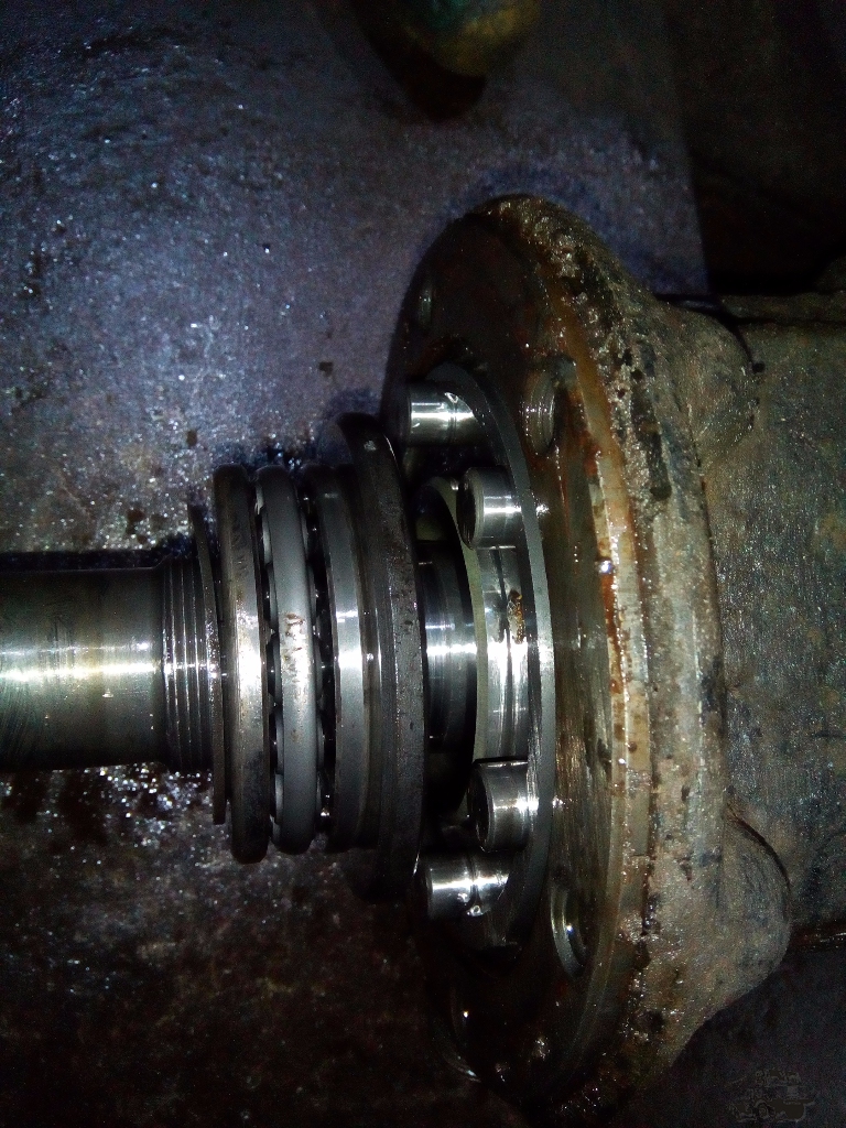

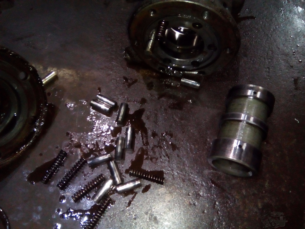

Самое интересное: вид на плунжер через окно подачи масла
ну и сама опорная шайба
Зазор который я выставлял
Вот и получается что если я выставляю этот зазор, то ход плунжера уменьшается, а учитывая что ход плунжера всего пару миллиметров то при зазоре в 1 мм сечение канала уменьшается чуть ли не в двое.

Сообщение 9mm0196 »
регулируется этот зазор гайкой? то есть её нужно подзажать?
давление никак не регулируется что ли?
Kizzbass
Сообщения: 464
Откуда: Пермский край
Благодарил (а): 20 раз
Поблагодарили: 35 раз
Мой Урал 5557
Сообщение Kizzbass »
Да регулируется гайкой та что на первом фото, на снятом редукторе зазора не было вообще, думаю что так лучше будет.
Давление никак не регулируется, получается что так.

Kizzbass писал(а):[post]329035[/post] Куча штифтиков с пружинками и плунжер, больше в распределителе ничего нет.
у меня ещё есть такие детали опорный диск плушжера , от ставится сразу за крышкой которая закрывает золотник, т.е. та которая после рулевого кардана.
я тоже разобрал сегодня , уменьшил зазор между шестернями (как оказалось зря)) ) и залез в золотник, но раскручивать не стал ..... зазора кстати там не было.

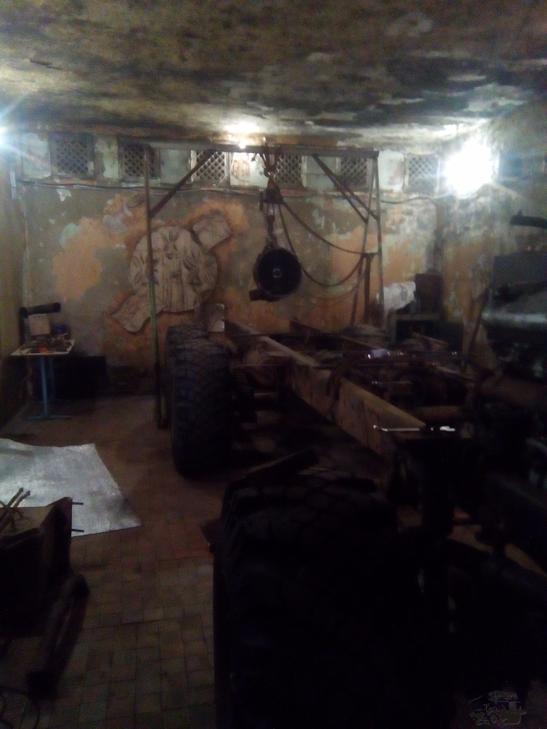

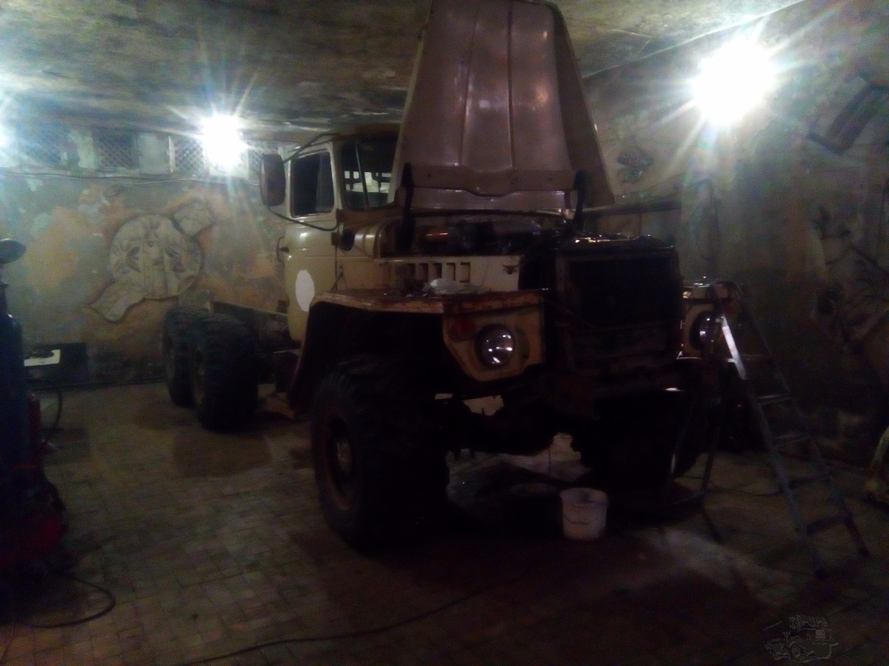

Поработал немного перед зимовкой :D

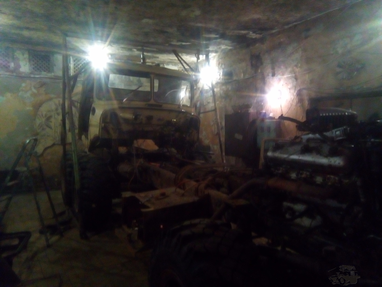

Мой Урал 5557

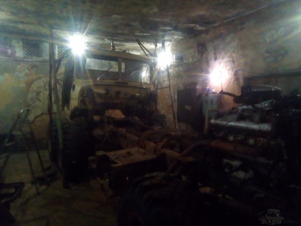

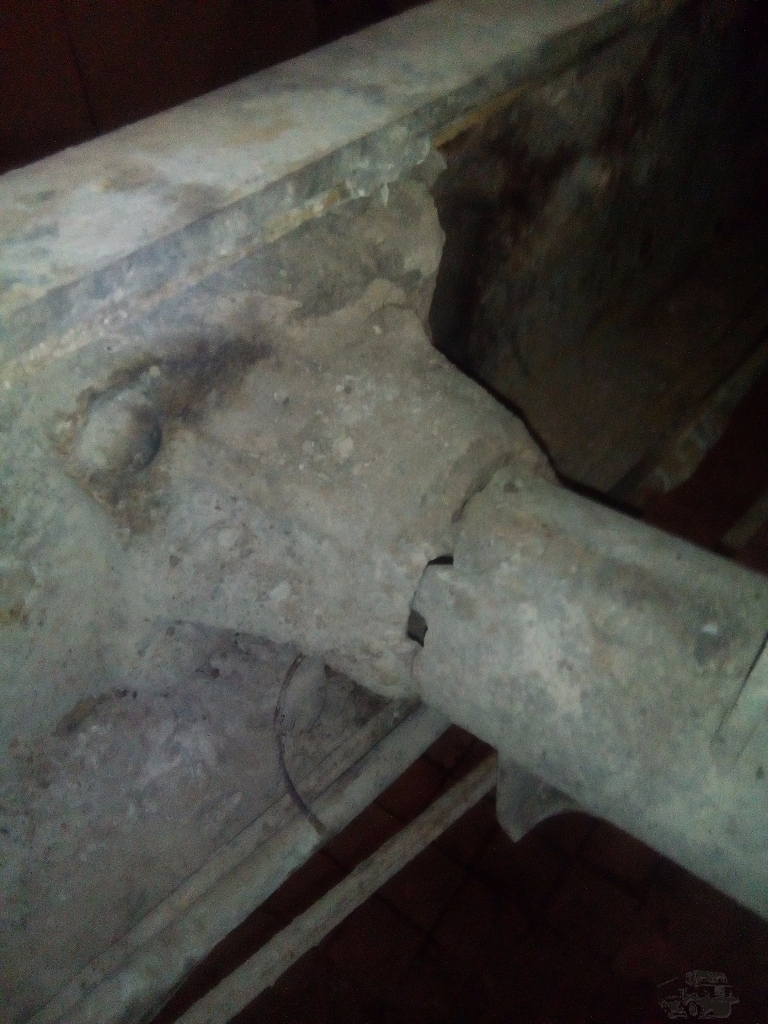

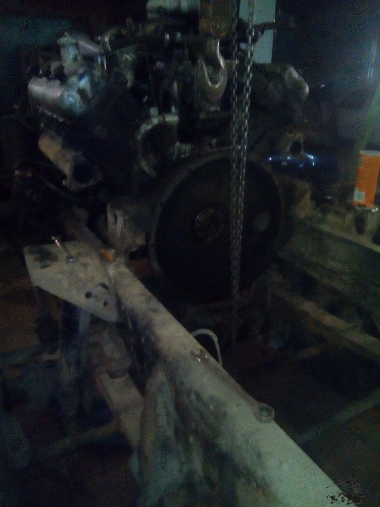

Чем дальше в лес тем толще партизаны)))
Траверса отпала совсем, впрочем и как коробка от двигателя отдельное спасибо за это прежним "чудо хозяевам"

Kizzbass писал(а):[post]337898[/post] Чем дальше в лес тем толще партизаны)))
шпильки внутрь траверсы ставь сразу
