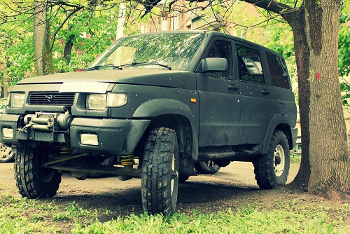

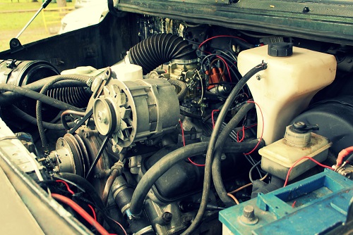

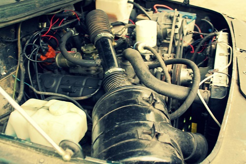

Алекс писал(а):Молодец, ПОЗДРАВЛЯЮ !!!
С мостами можно было ожидать.
А вот переход между воздушным фильтром и карбом мне не понравился... (извини, это моё мнение)
Спасибо :D с мостами все норм будет.переходник не нравится и мне,может быть переделаю

Dmitriy7171 писал(а):
SAY писал(а):Трындец мостам
ни хера им не будет,у нас в компании котлета на таких же широких спайсерах с блокировками и 37 боггерах уже 3 год бегает
Даже на асфальте шлицы поскручивает. У котлеты вес совсем другой, там причина другая, когда рвется. А тут течь будут шлицы на полуосях задних
А так красиво получилось.
ну в режиме котлеты на соревнованиях этот уаз не будет ездить,так любительские покатушки 8)
Ему вообще с асфальта сьезжать будет не то совсем в глине - болотине морда будет закапываться. :roll:
посмотрим,разница в весе моторов всего 70-80 кг,думаю ничего страшного не будет

Круто!!!
По поводу "переходника карб-воздухан": присмотрись к угольникам резиновым от впускного тракта Волги 3110 с 406 движком - там есть "твёрдый" резиновый угольник с острым углом. Он как раз должен подойти вместо гофры :wink:

andrei писал(а):Круто!!!
По поводу "переходника карб-воздухан": присмотрись к угольникам резиновым от впускного тракта Волги 3110 с 306 движком - там есть "твёрдый" резиновый угольник с острым углом. Он как раз должен подойти вместо гофры :wink:
спасибо гляну 8) только ты наверное имел ввиду 406 мотор :wink:
