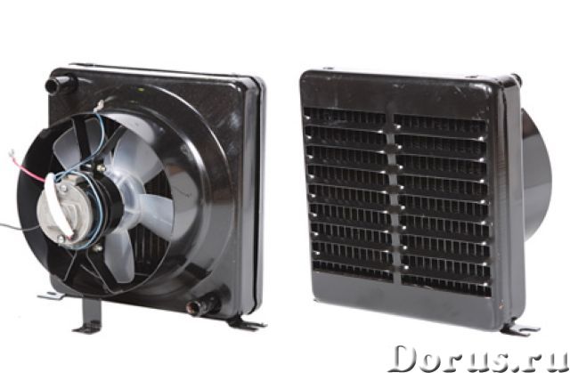

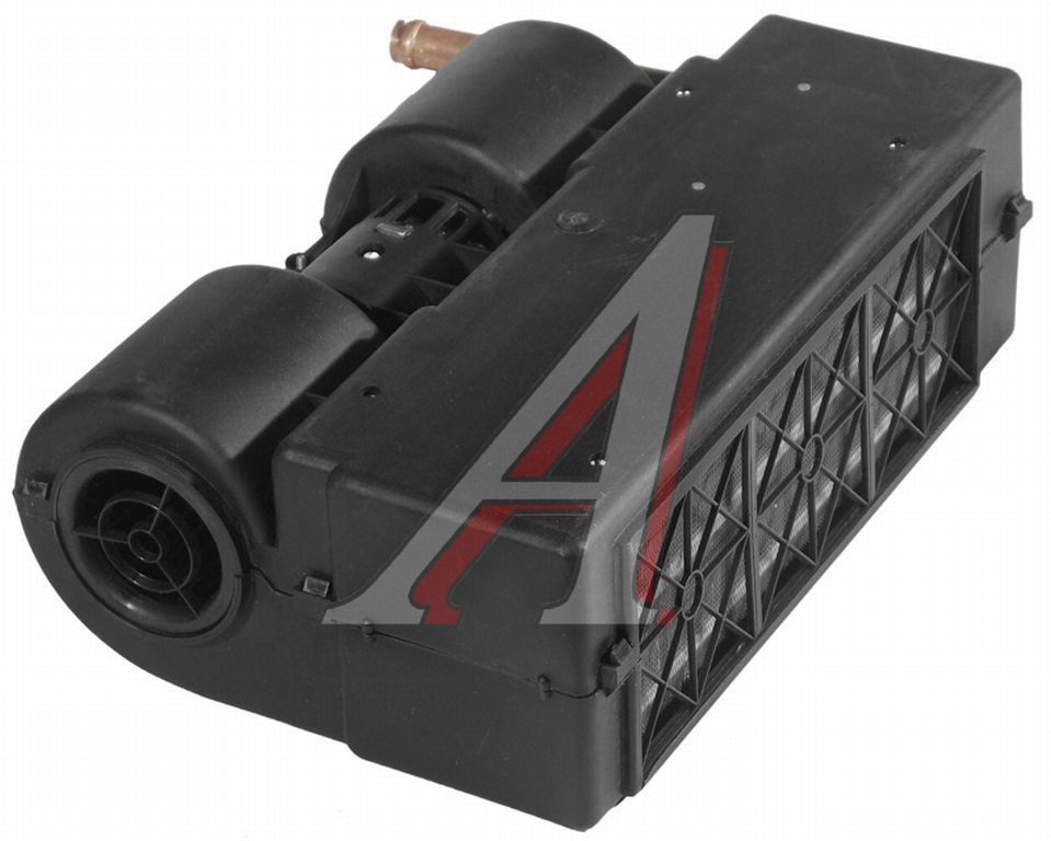

Подогнали мне радиатор от кондея. Который испаритель, салонный . По габаритам устраивает. На радиаторе с одной стороны трубка 16мм, с другой 12 мм . Воздух от вентилятора-улитки на радиатор дует сильнее где трубка потоньше. Ощутимо сильнее - плата за минимальные габариты. Переходник на один размер трубок на выходе я поставлю, не проблема. Вот думаю, с какой стороны сделать вход горячего антифриза ?

Вход по идеи с низу должен быть. К стати картинки по теме.

gryaznij писал(а):Вход по идеи с низу должен быть.
Наоборот же. При термодинамической конвекции в результате охлаждения более холодный объем жидкости под действием гравитации будет стремиться вниз, т.е. будет всплывание более горячего объема. Если вход сделать снизу, то гидравлическое сопротивление такой системы будет немного выше, плюс будет плохой теплосъем, т.к. горячий объем при конвекции будет стремиться быстрее в обратку, которая расположена вверху.
Подача должна быть сверху, обратка снизу, как и в любом тепловом конвекторе системы отопления.

gryaznij писал(а): К стати картинки по теме.
Моя как на нижней картинке, только улитка одна, побольше и горизонтальная
F@stor писал(а):При термодинамической конвекции в результате охлаждения более холодный объем жидкости под действием гравитации будет стремиться вниз,
Это называется словоблудие. Нет там конвекции. Жидкость принудетельно прогоняется помпой, весь радиатор проходит за несколько секунд
