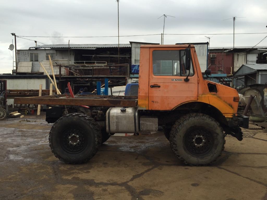

вот такая машинка получается.
перемерял расстояние под редуктором 520 мм ( до этого измерял когда колеса были разного диаметра)

Какой коротюсенький, в кунге в полный рос то лечь можно будет ? или придется ноги поджимать
Добрый Фей
- ФАНАТИК
- Сообщения: 3138
- Поблагодарили: 3 раза
Re: Я тоже люблю Unimog,........ или он меня любит
кузов 2600х2200
кунга как такового не будет. бортовая платформа с тентом

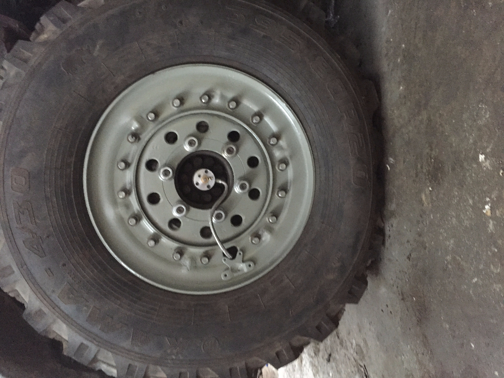

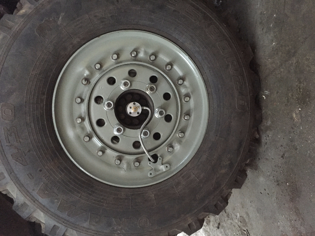

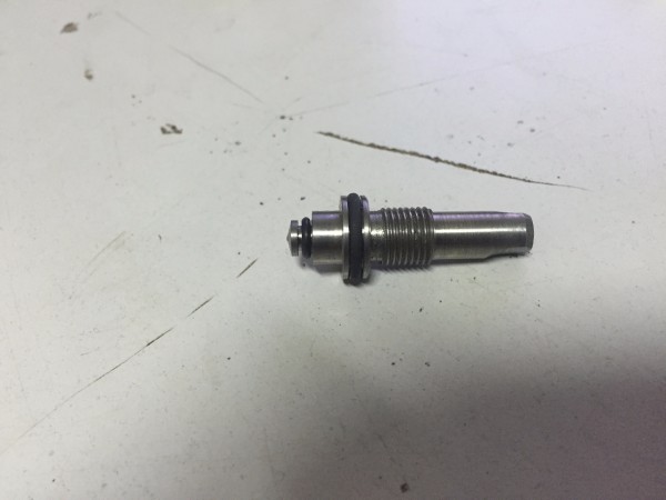

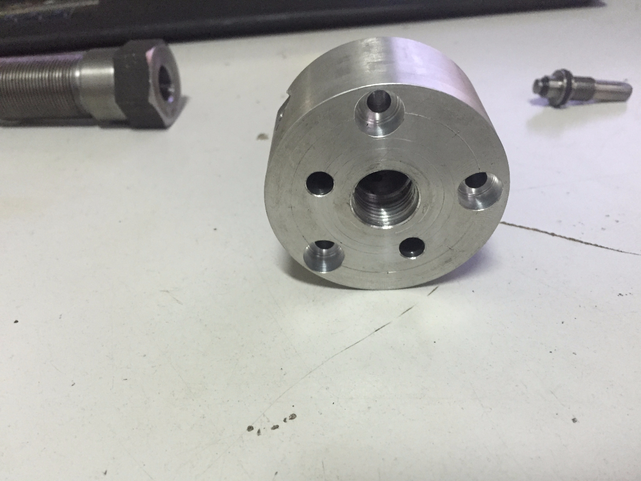

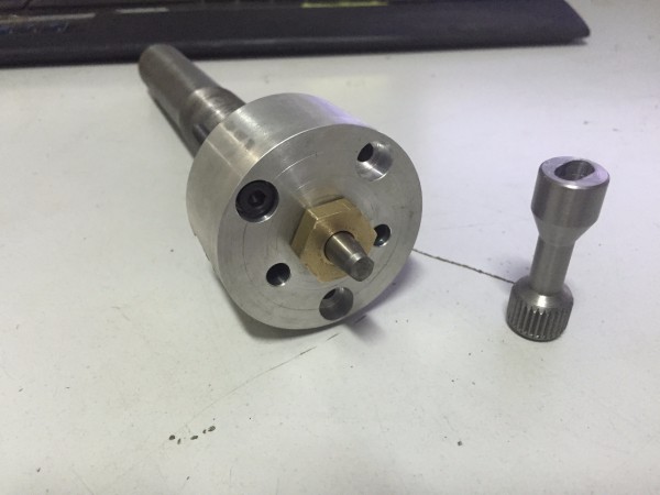

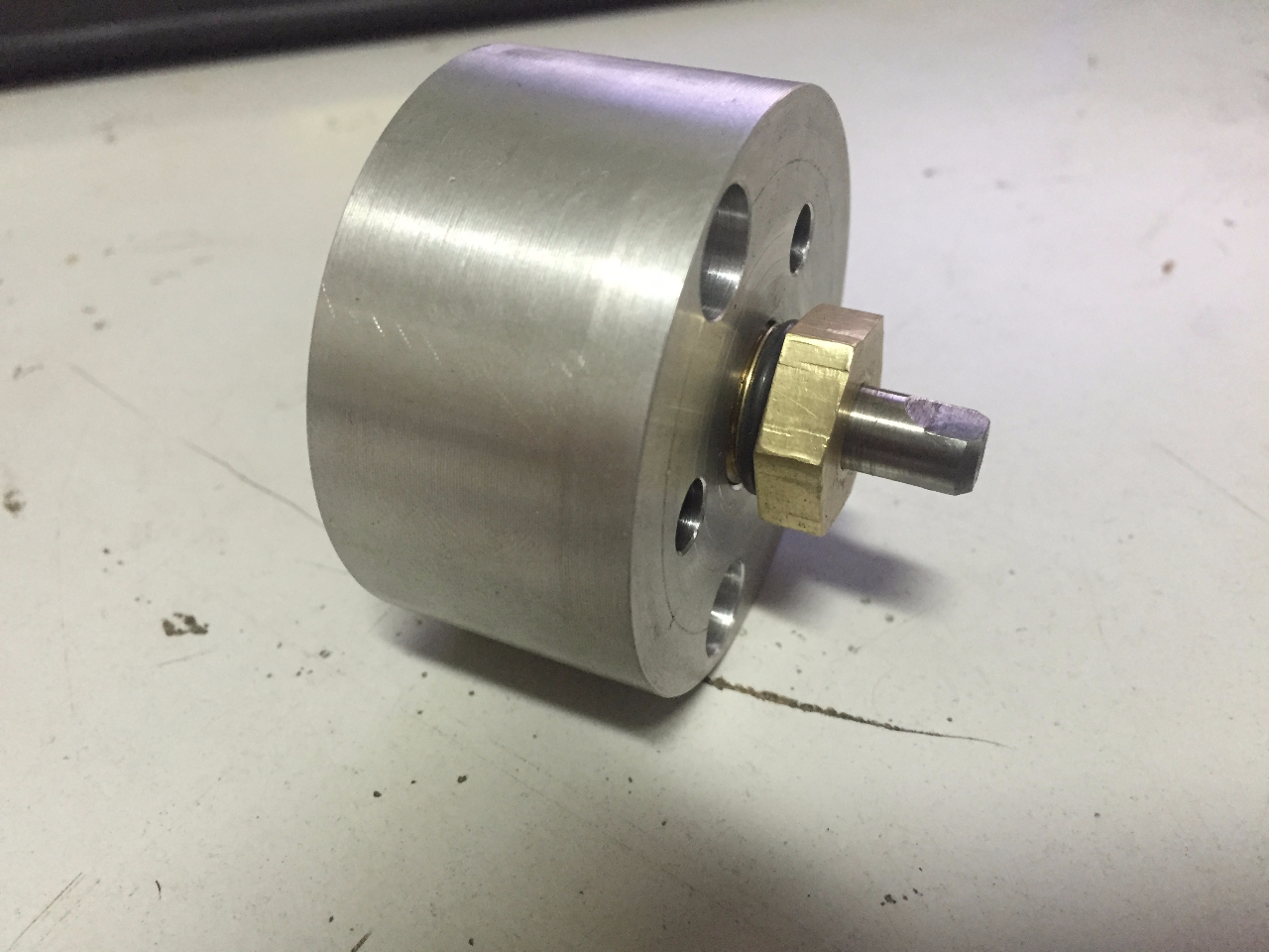

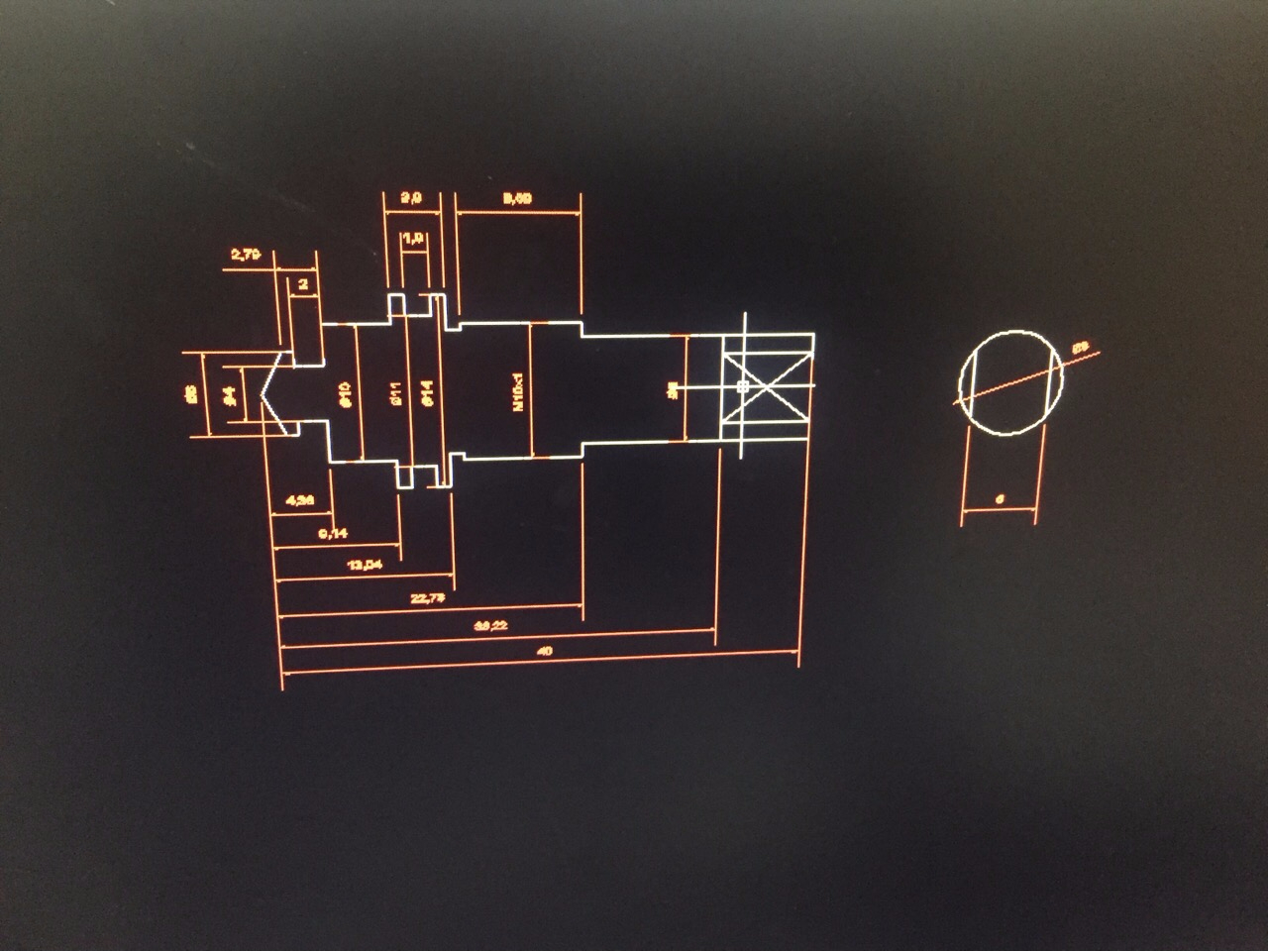

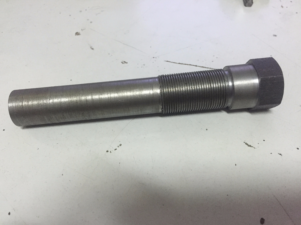

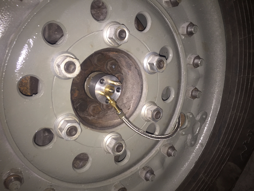

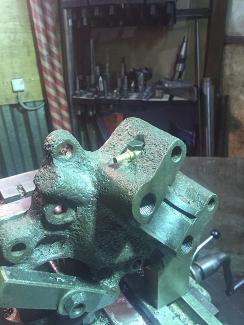

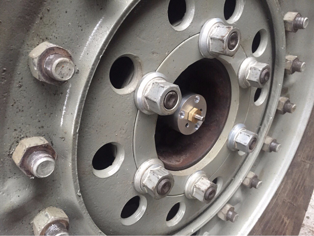

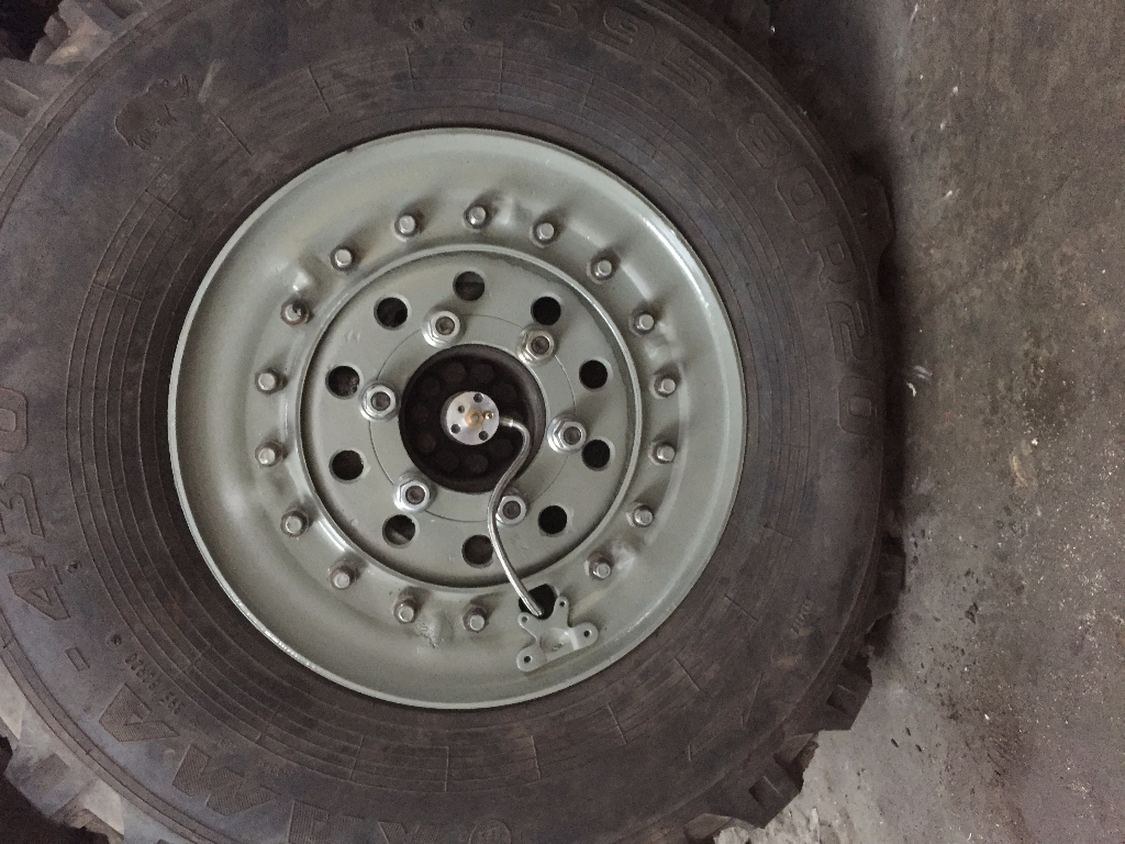

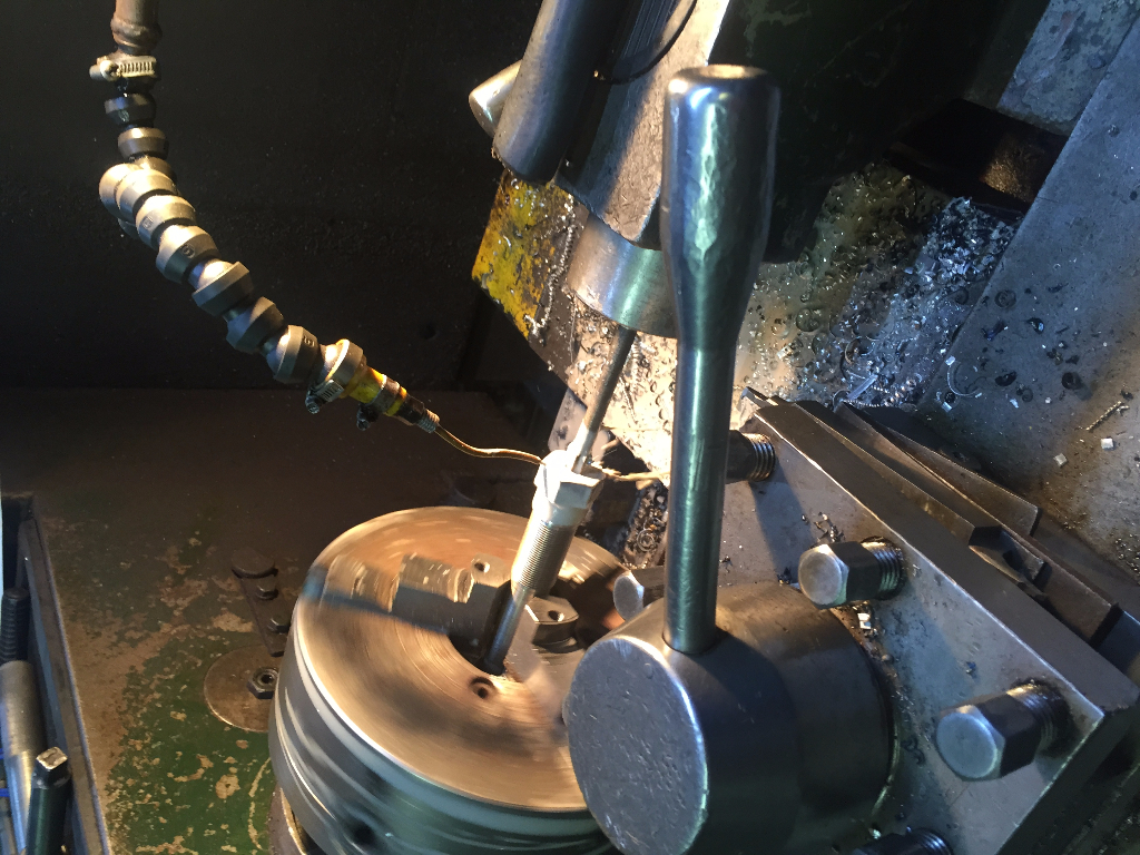

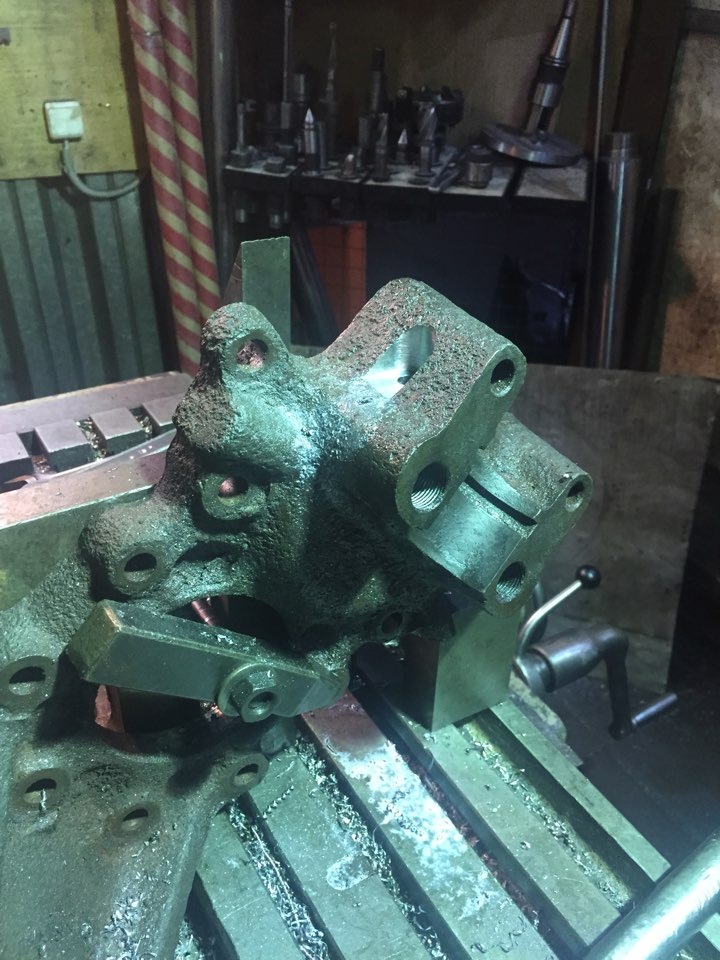

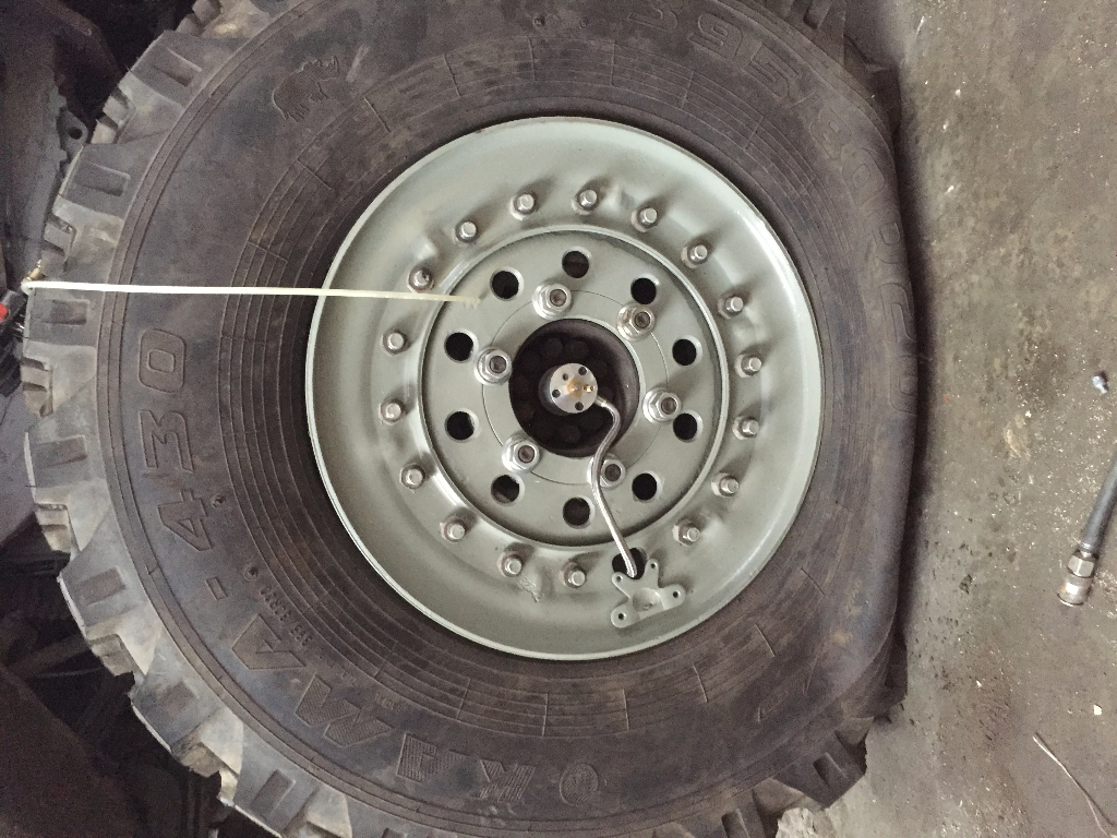

С начало было слово.....

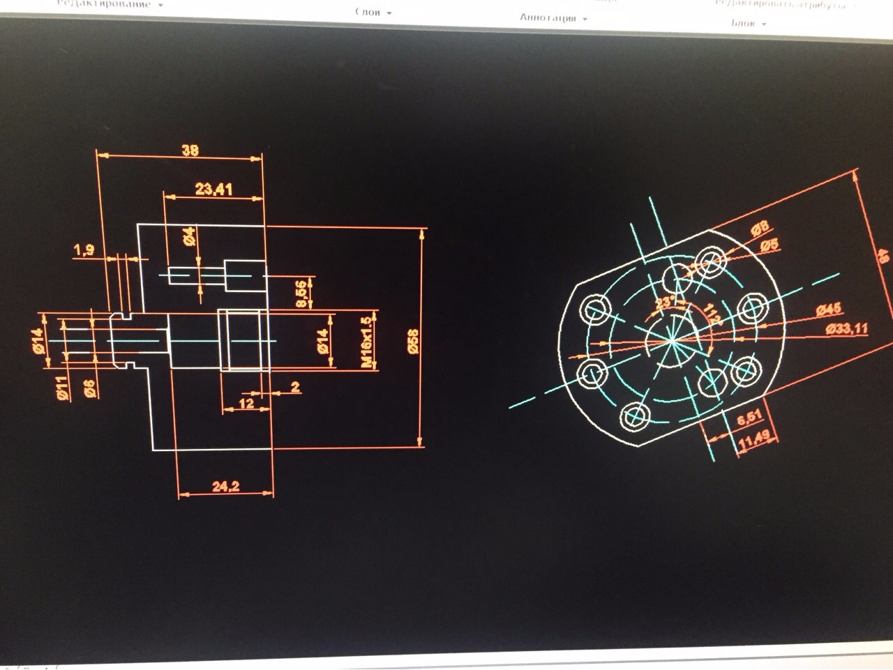

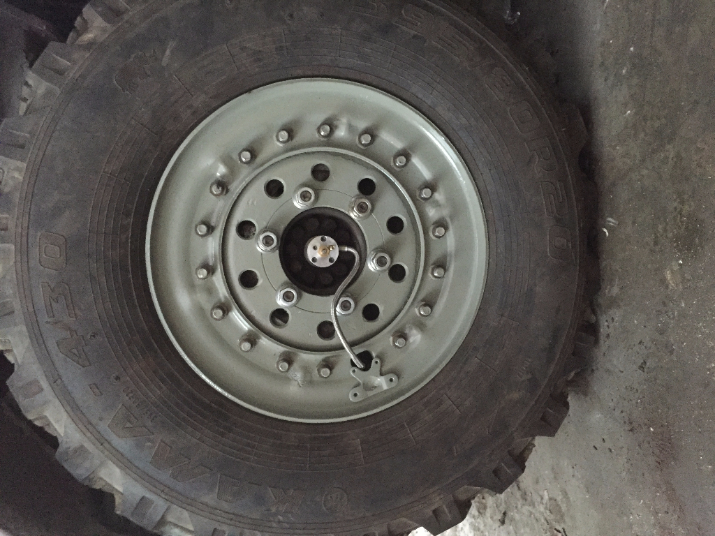

а у меня была мысль, а почему на 66-м есть подкачка , а у меня нет. Вот приеду на слет и как начнут меня гнобить, типа лох без подкачки.....

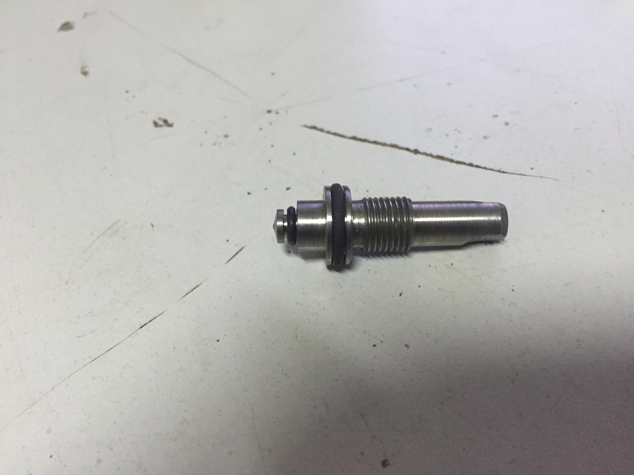

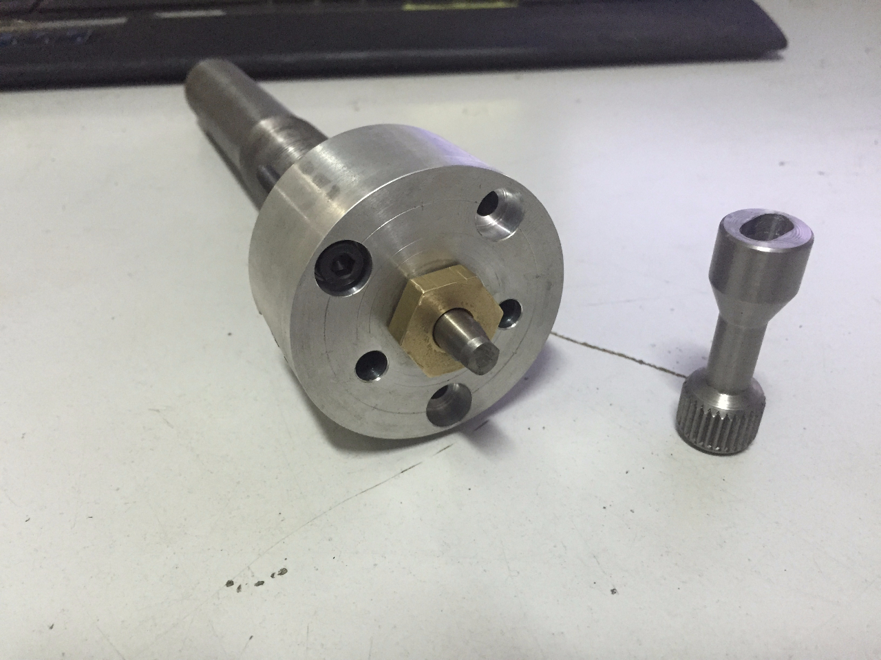

начал проектировать
Потом изготавливать
Клапан бронза, корпус блока ДТ16Т, золотник титан..

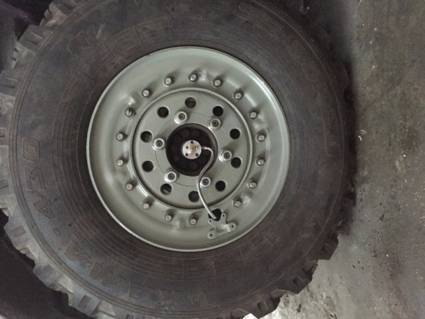

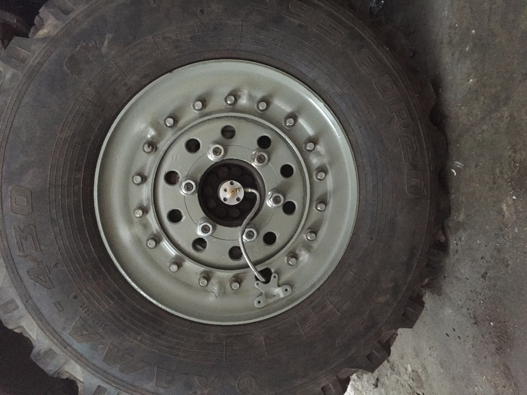

Последовала примерка на колесо
Примерка со шлангом. Не понравилось .
переделали.

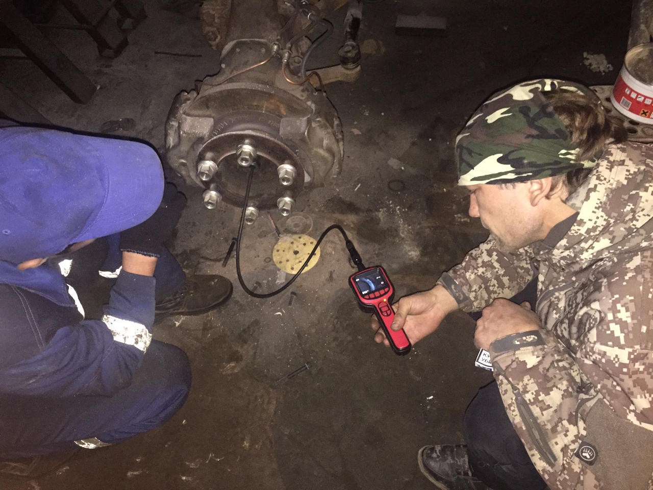

Возникли сомнения по посадке сальников после чего из закромов родины был достАн ВЖОПУГЛЯД
Ясной картины он не добавил. И был применен метод тычковой органолептики анАлизируя по сопротивлению третьего кольца:))). ( кромка масл сальника, гряз кромка возд и собственно сам возд сальник)
Вроде все ок. Ждем пока изготовим блок клапанов и будем проверяться

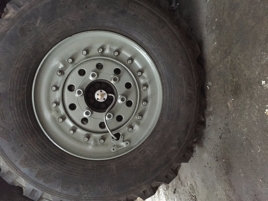

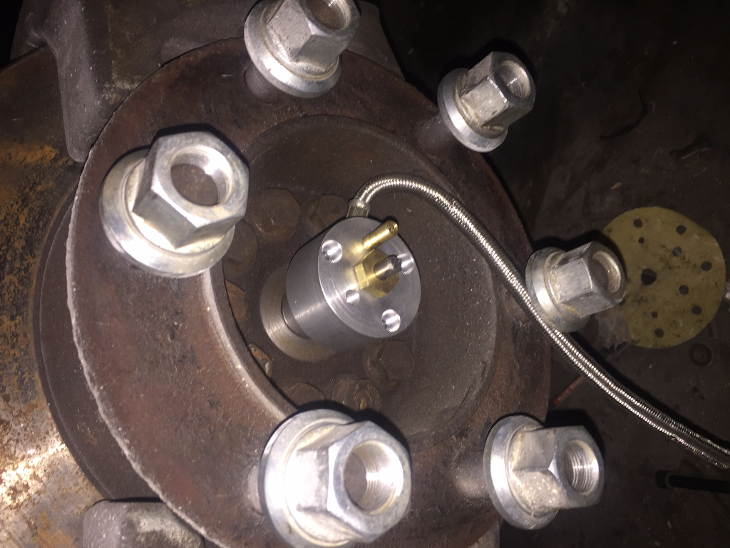

переделали.

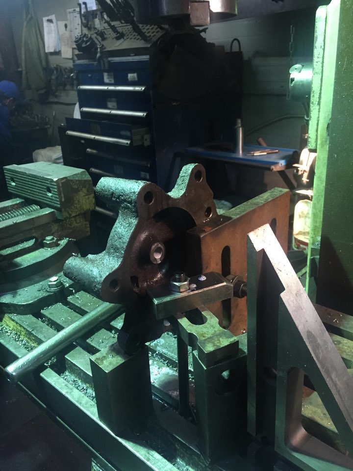

комплект деталей изготовить могу (как обкатаем эту систему), но разборка сборка мостов с вас
сверлить переднюю цапфу или самому или присылать мне
А вот задний мост только по месту.....

Испытали подкачку в статике. Поверили герметичность клапанов. Все работает.
