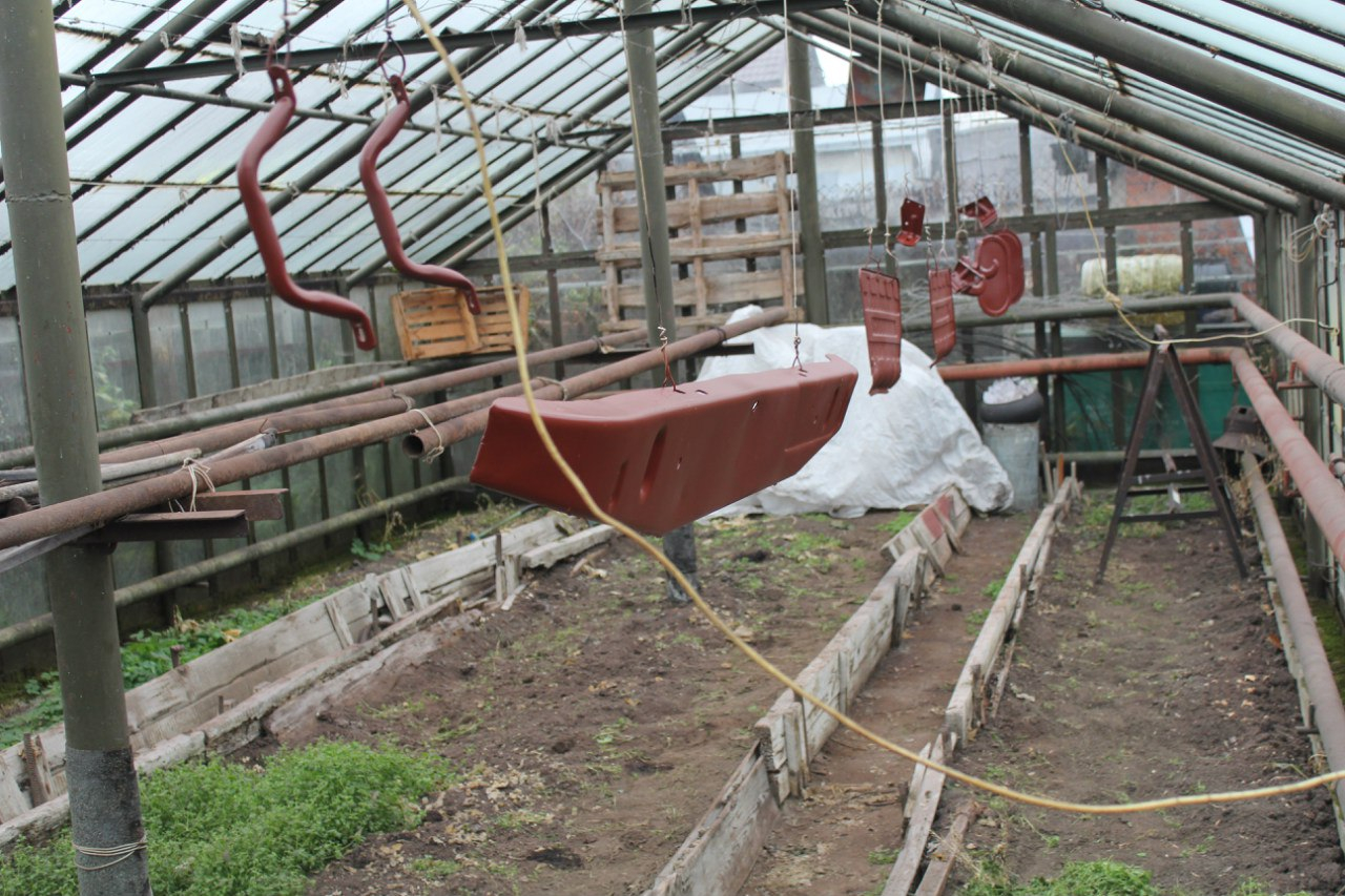

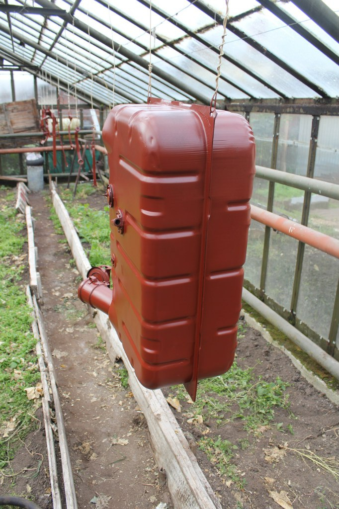

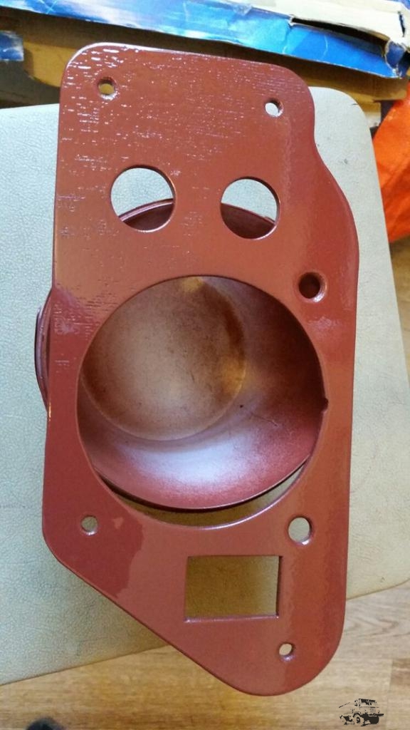

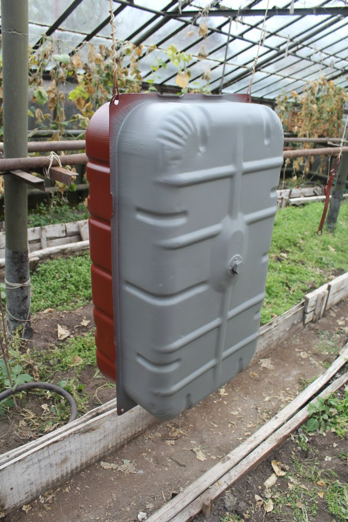

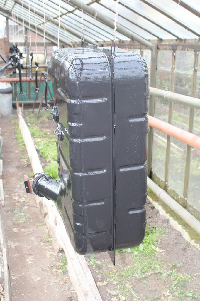

Покрасил новый бензобак....старая краска смылась бензином....как будто красили гуашью...Днище бака обработал антигравием....

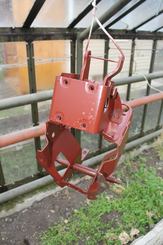

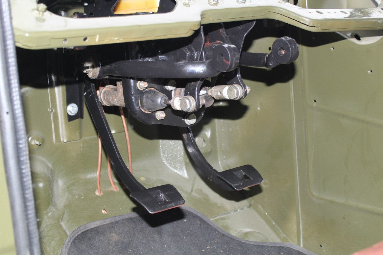

Перебрал полностью педальный узел....все пластмассовые втулки новые...также перебрал главный тормозной цилиндр и цилиндр сцепления....естественно покрасил

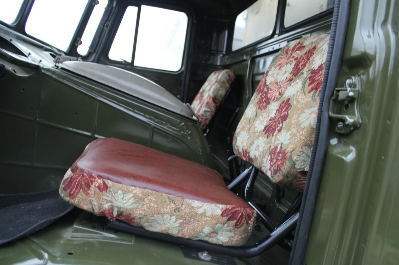

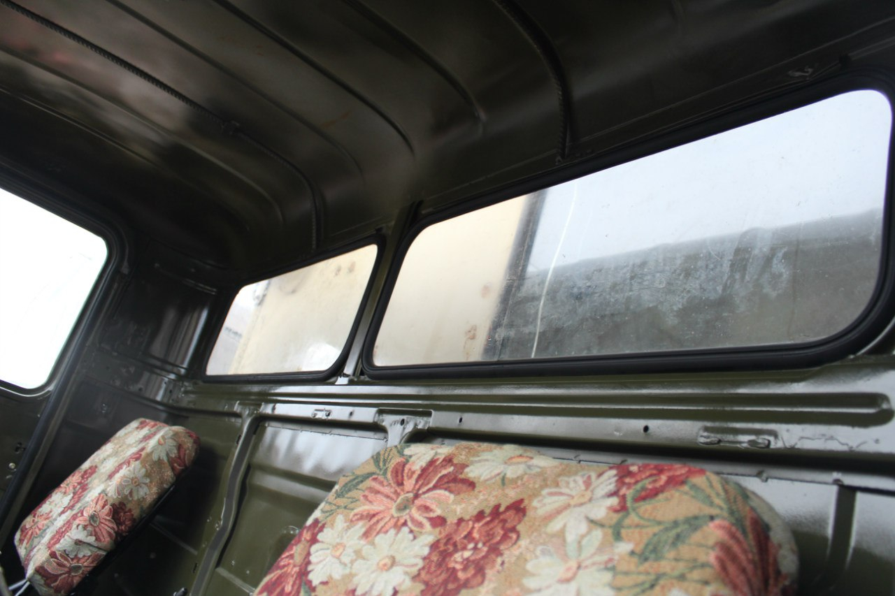

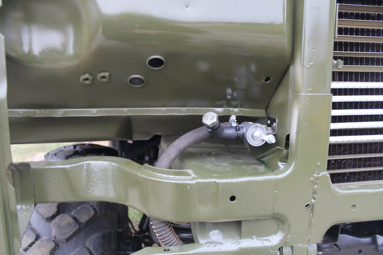

.....Вставлены все стекла...кстати уплотнитель от задних стекл так и не вышло одеть....купил в магазине уплотнитель от лобового стекла УАЗ Буханка.....встали как родные...
Мама сшила чехлы на сидушки....
...не очень брутально правда вышло, но практично......дверные уплотнители от ВАЗ классика....

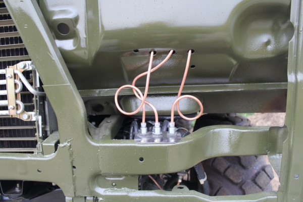

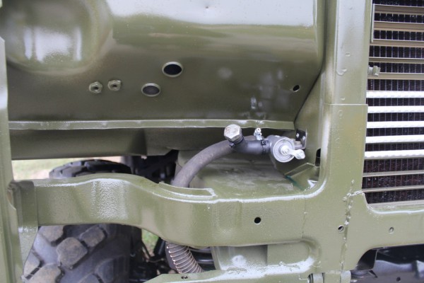

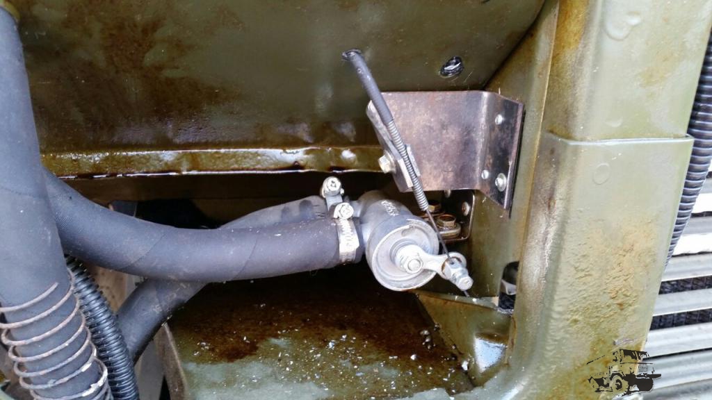

Установил дополнительный кран на печку от Газели.....
Датчик неисправности тормозной системы выкинул...вместо него сделал крепеж и соединил все напрямую...
Уплотнитель полика кабины....сделал из утеплителя 20 трубы...приклеил на 88 клей....вышло норм...

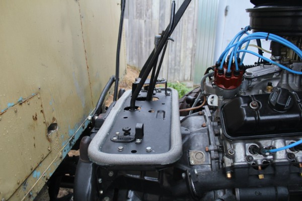

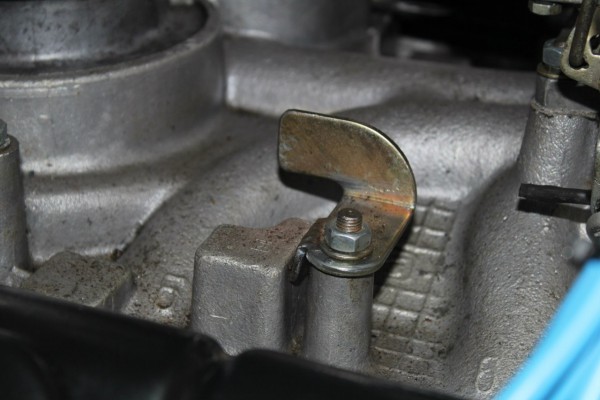

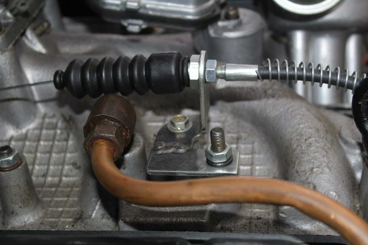

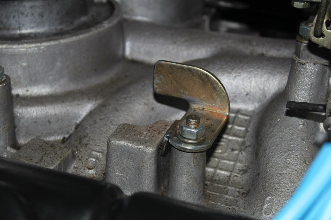

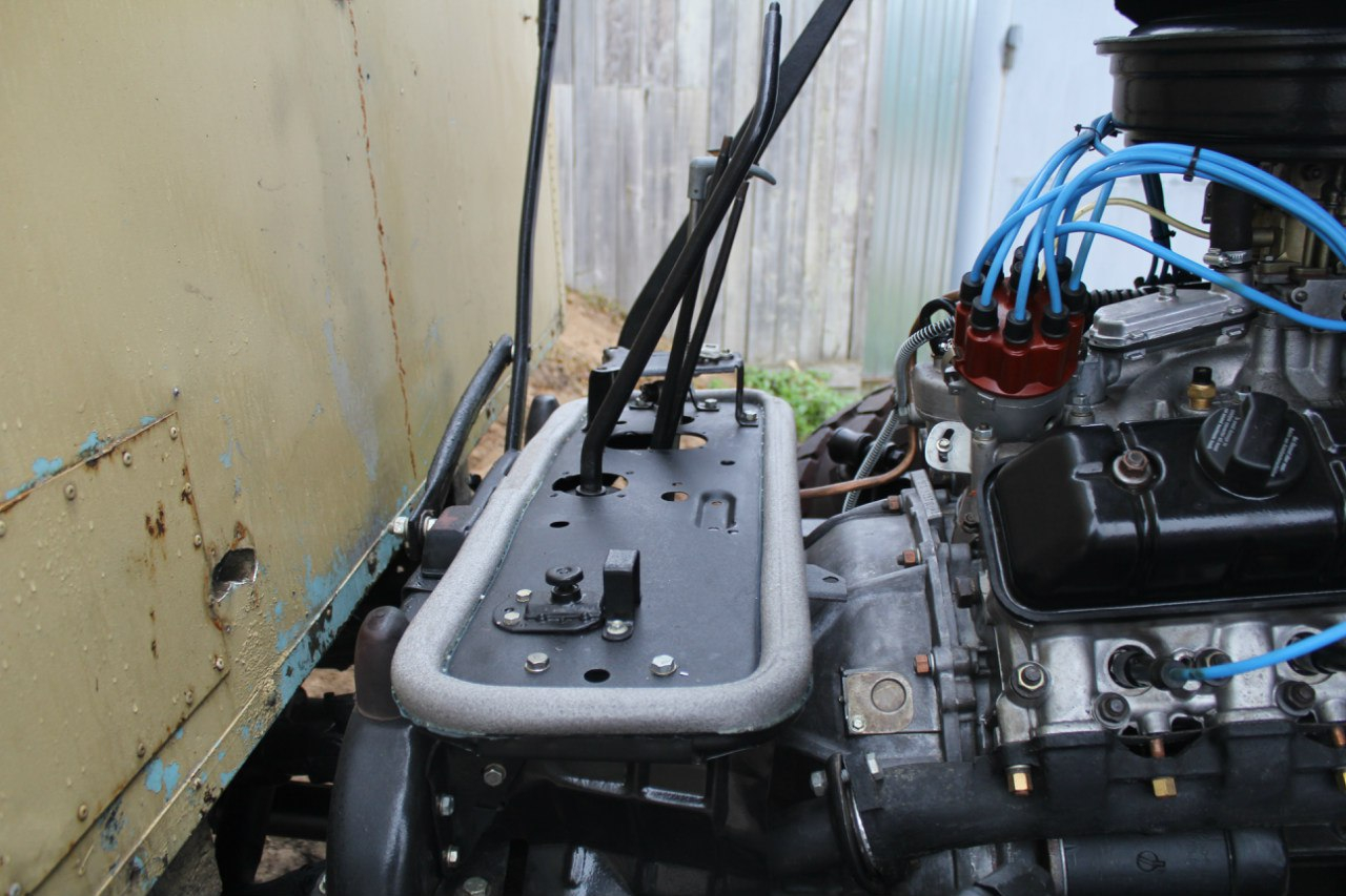

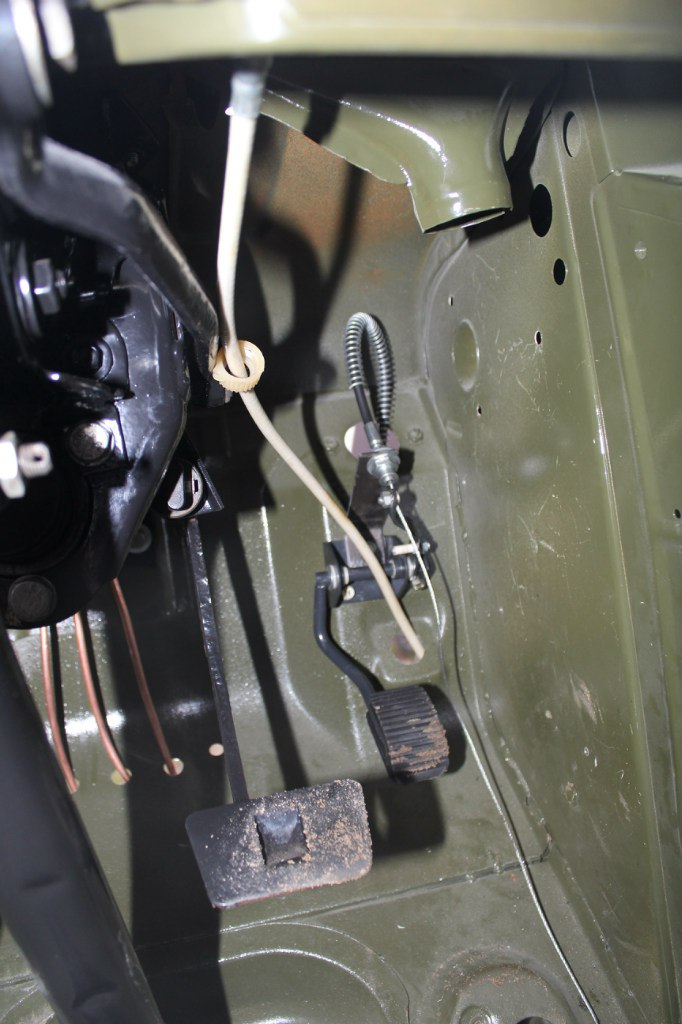

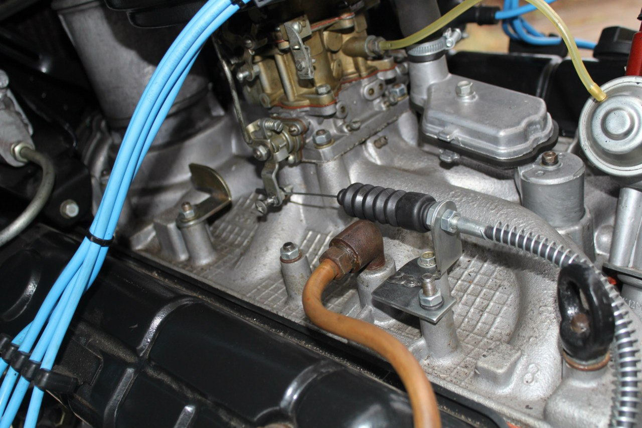

Начал мудрить с приводом газа....идея поставить тросик...вот что вышло....конечно нада еще помудрить...педаль от Газели...тросик МАЗ самый длинный...Пойже привод на карбюратор сделал через колесик как на солексе или 151 карбюраторе....фотки пойже сделаю...

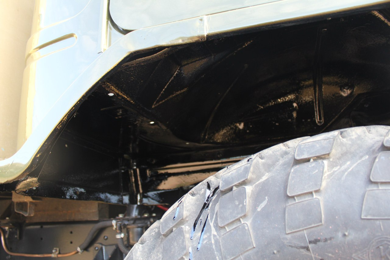

Красим бампера и всякую мелочевку.....устанавливаем....арки покрасил битумной мастикой....

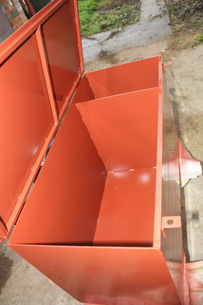

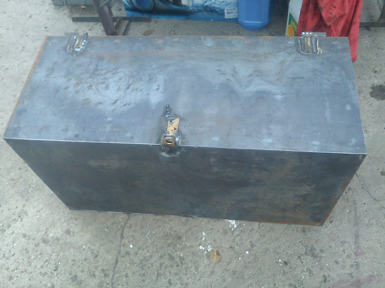

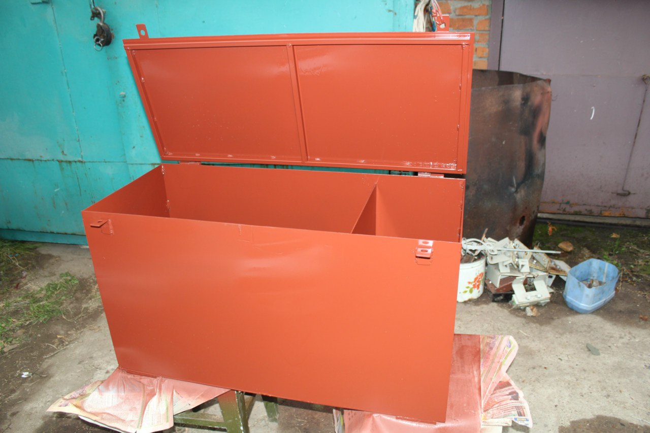

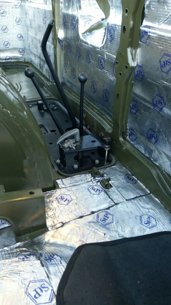

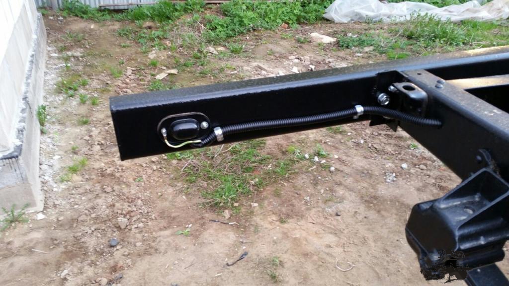

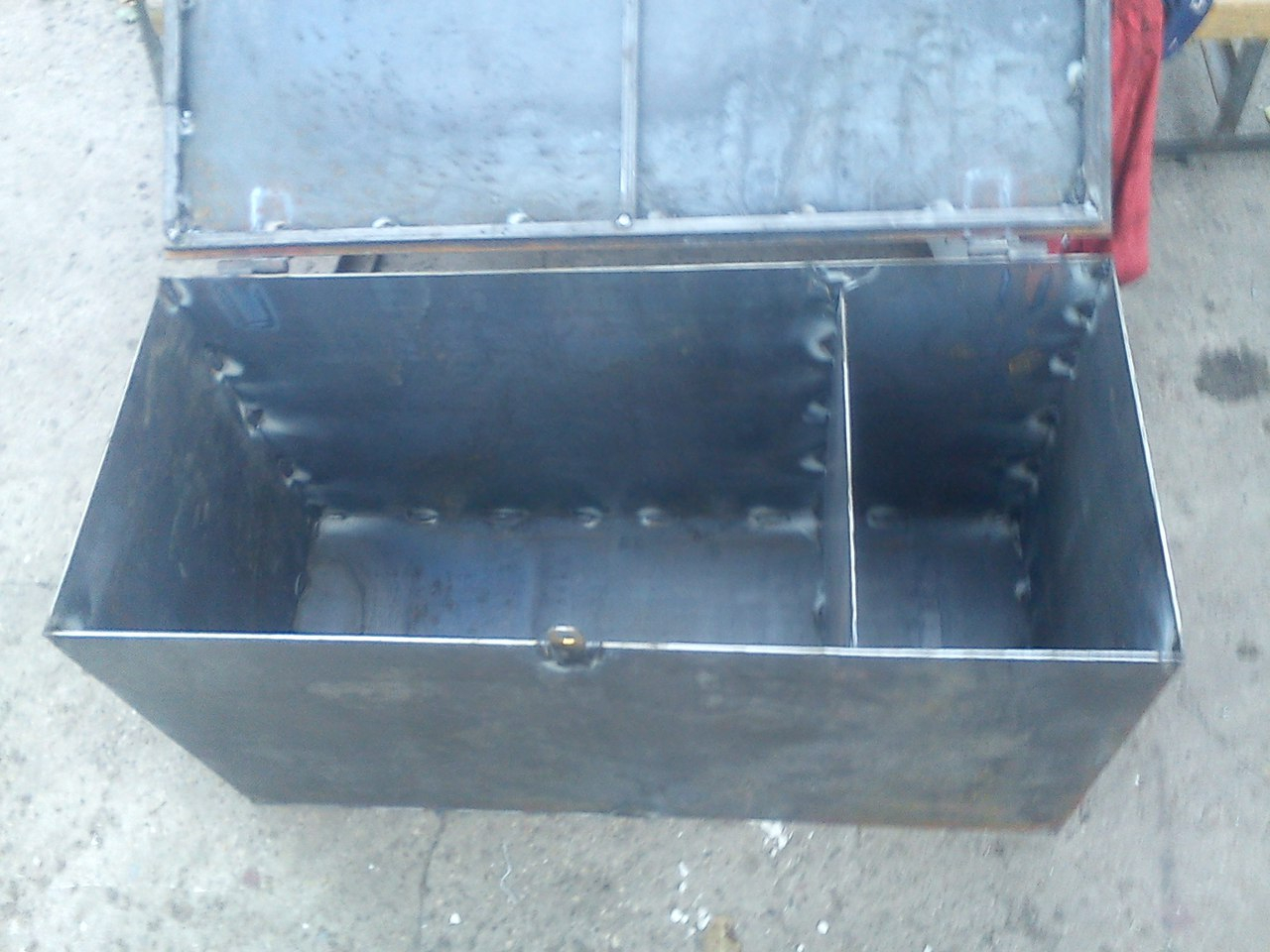

В металлопрокате заказал сварить ящик под аккумулятор и всякие запчасти...либо можно в него поставить генератор на 1 квт...вполне влезит....Ящик встанет вместо левого бака....

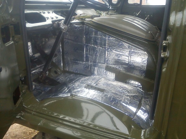

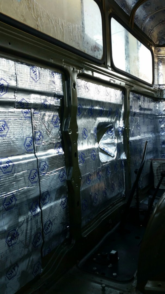

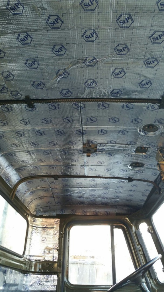

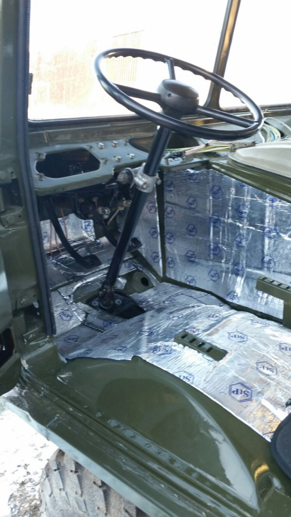

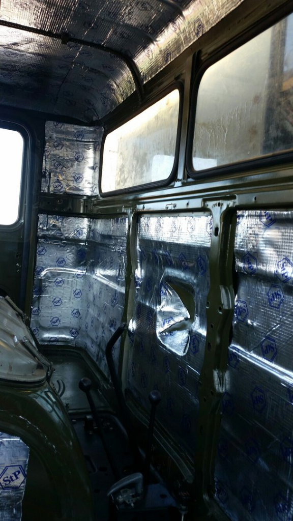

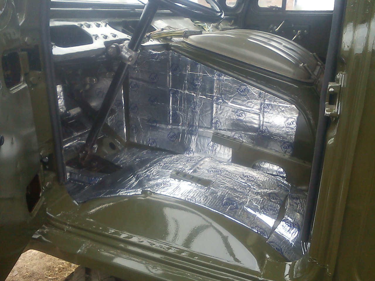

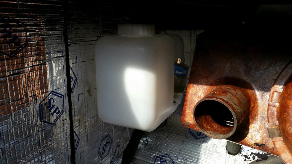

Сегодня начал клеить вибро-изоляцию....вот что пока вышло...

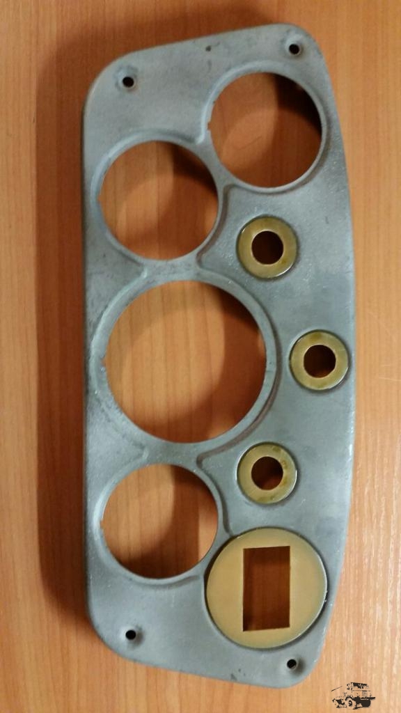

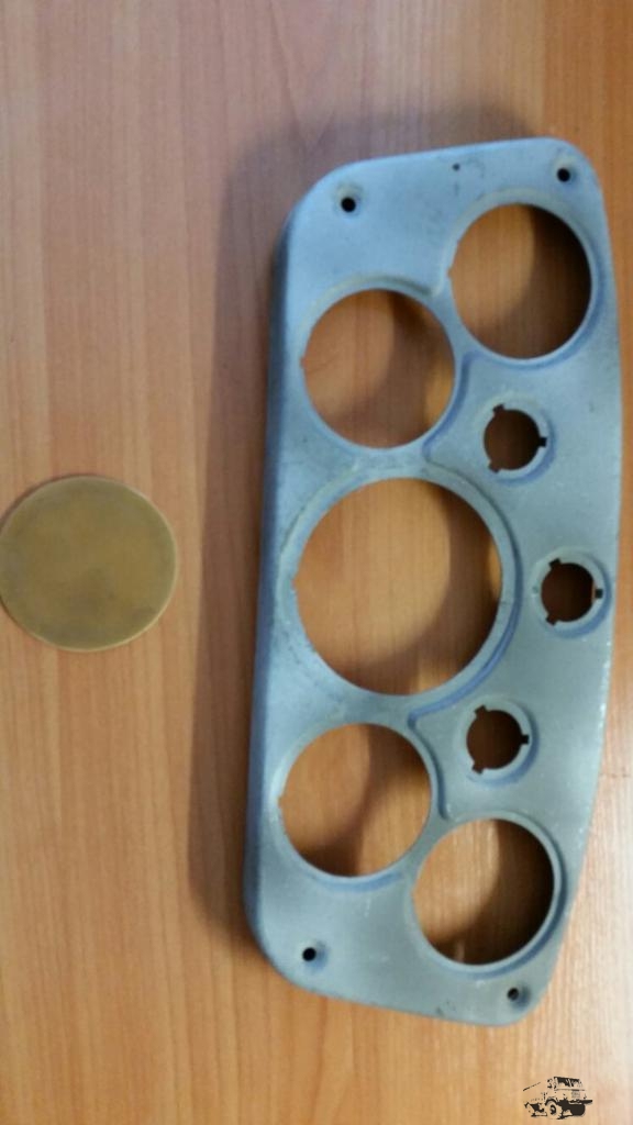

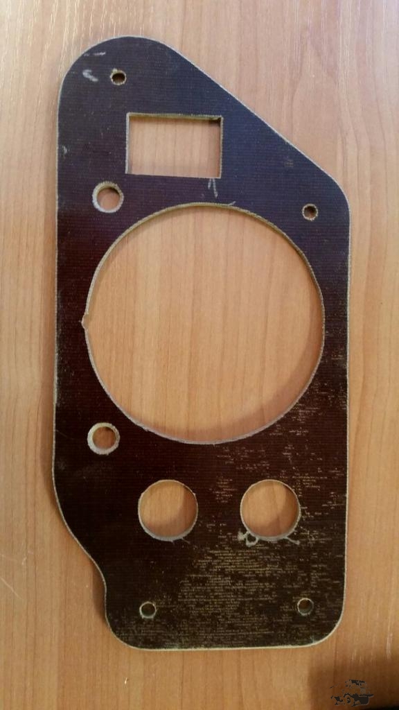

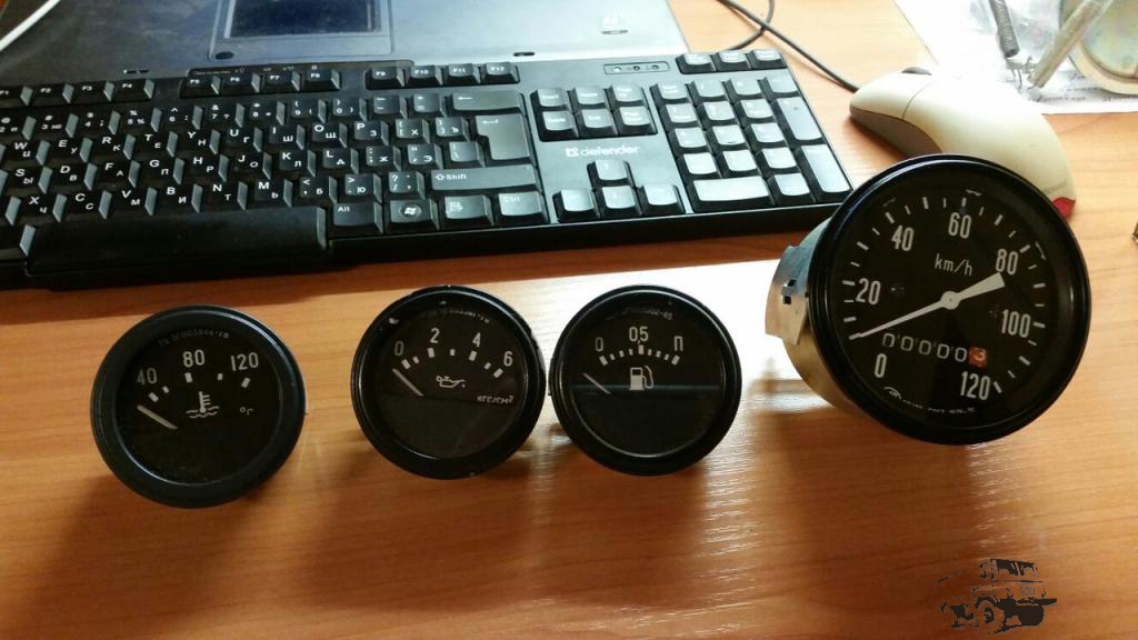

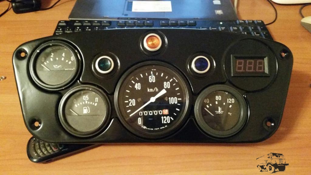

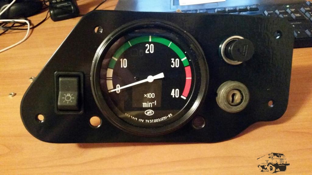

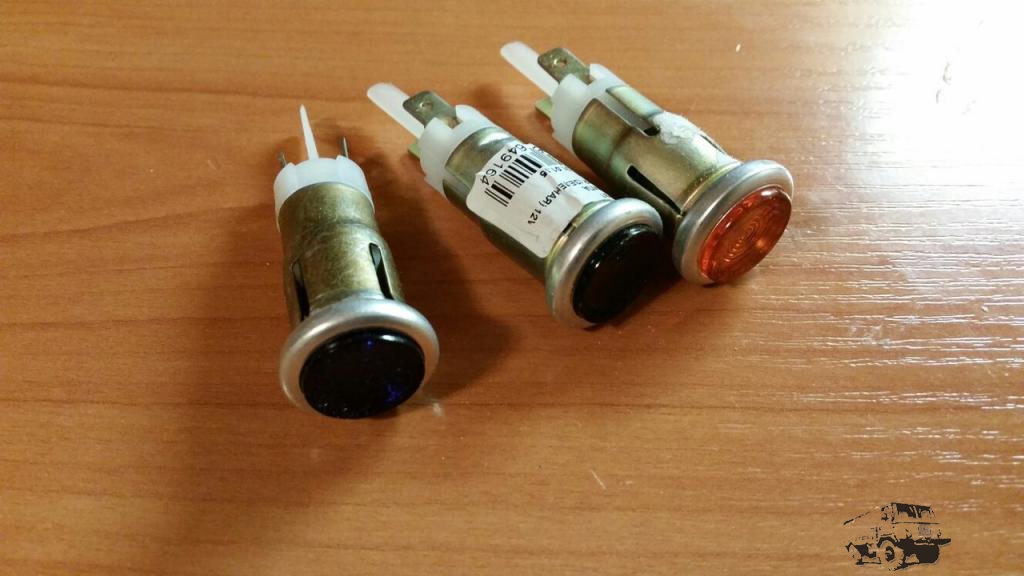

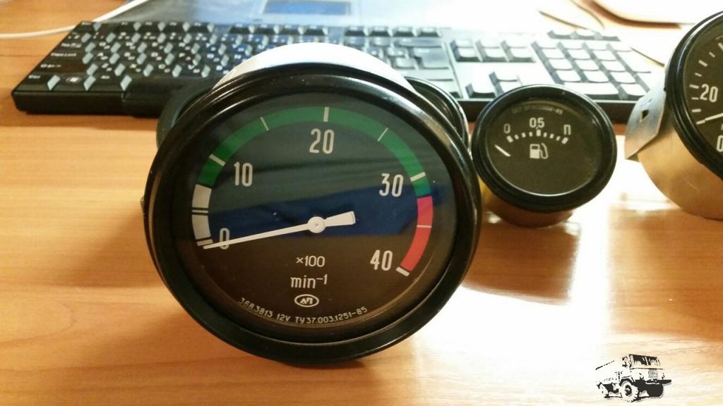

Всем привет!! Сбрал приборные панели.....решил все приборчики поставить новенькие.....а также установить тахометр ПАЗ.....

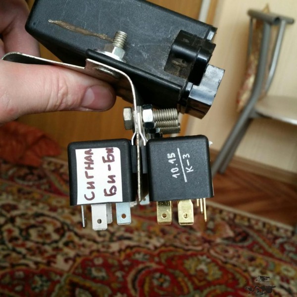

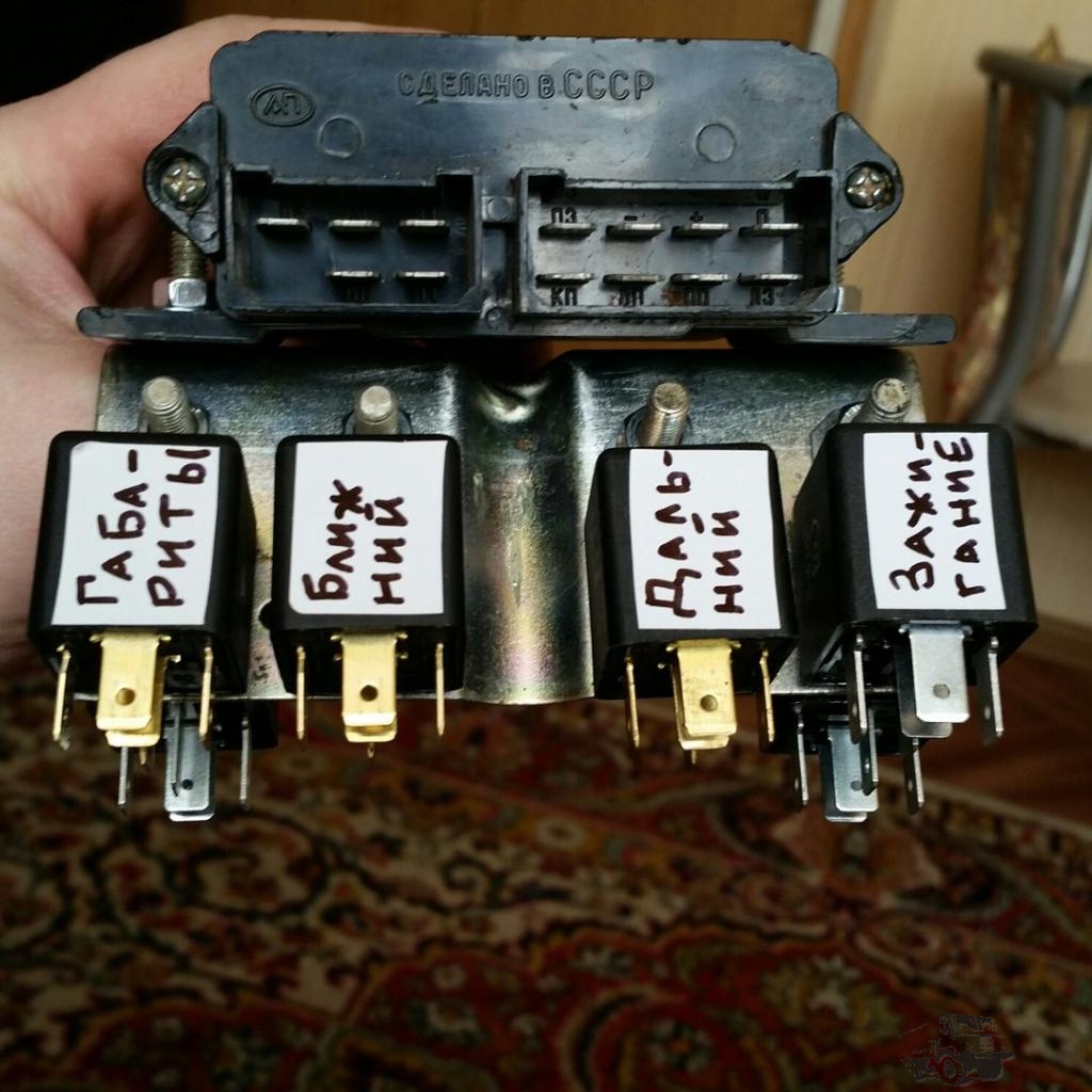

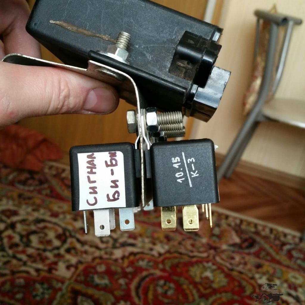

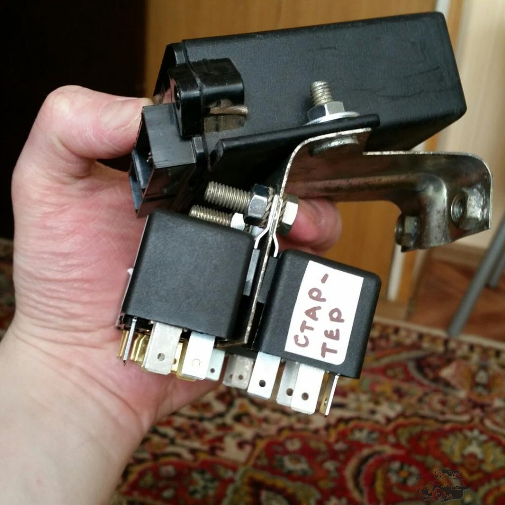

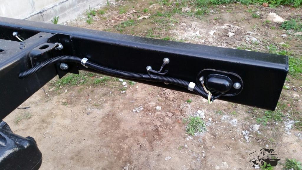

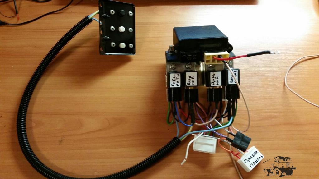

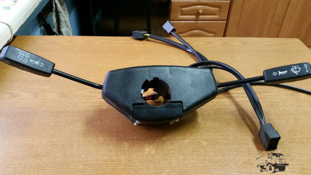

Проводку полностью собираю сам....ставлю везде рэле как положено......под рулевой переключатель камаз-евро.....

По мелочам собираем кабину:

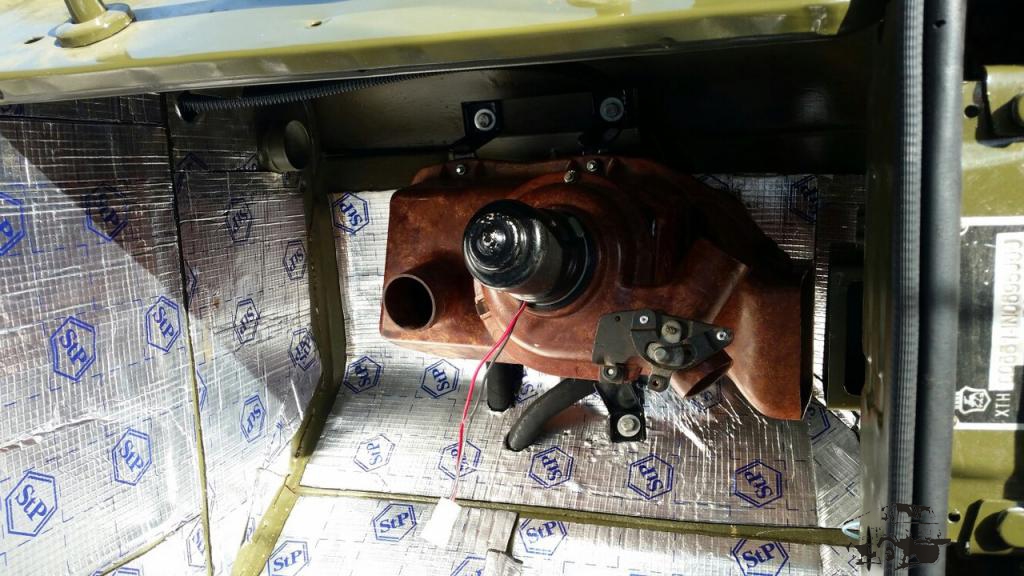

Установил отопитель...поставил дополнительный кран от Газели....привод тросиком из кабины......
Установлен бачок омывателя от "девятки".....

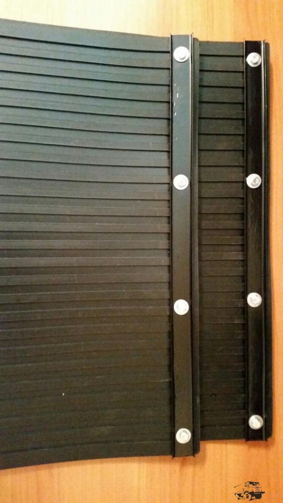

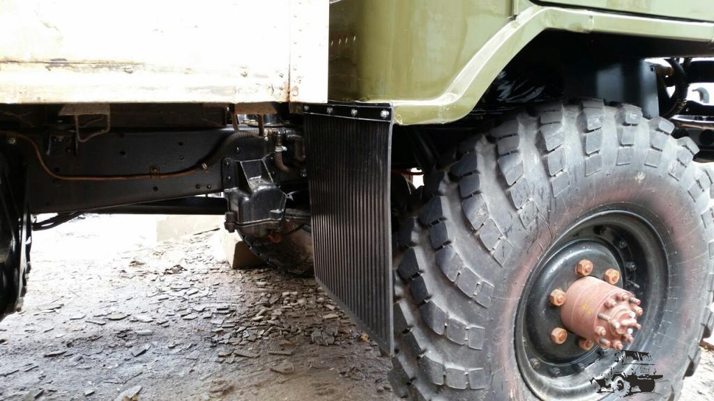

Брызговики подходящих размеров в магазинах не нашел...выручил строительный магазин.....подошли напольные резиновые коврики....

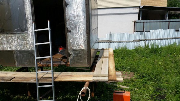

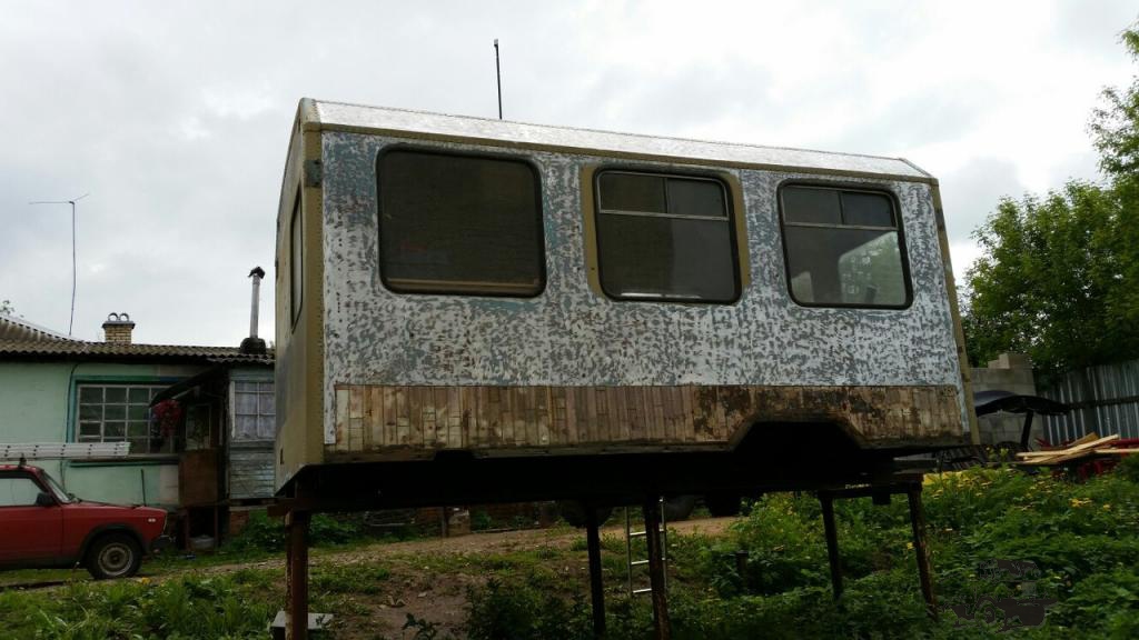

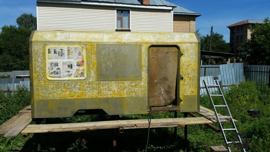

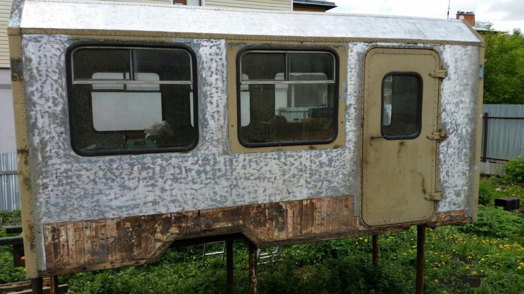

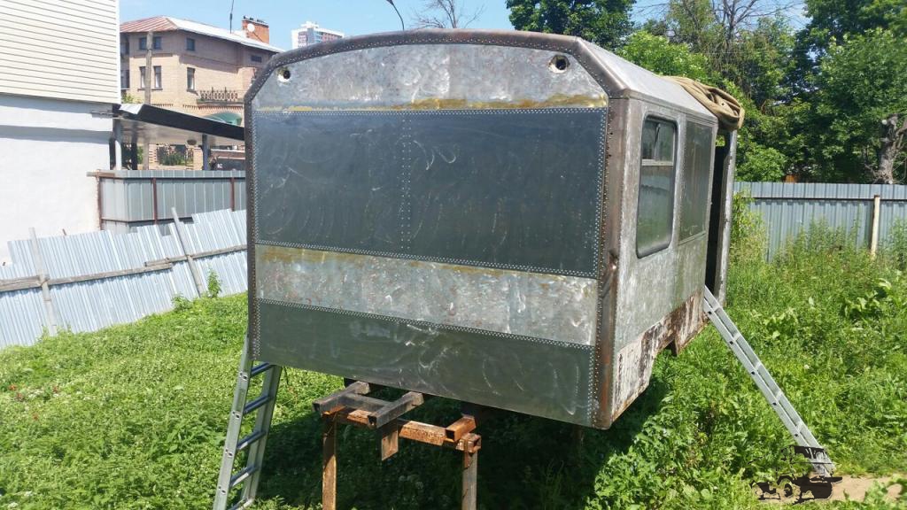

Неспешно начался ремонт кунга...

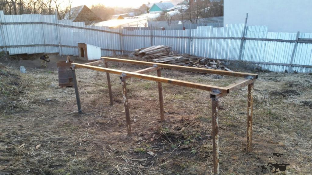

Для удобства работ, изготовил стапель....как раз в размер рамы.....кунг переместили на него....

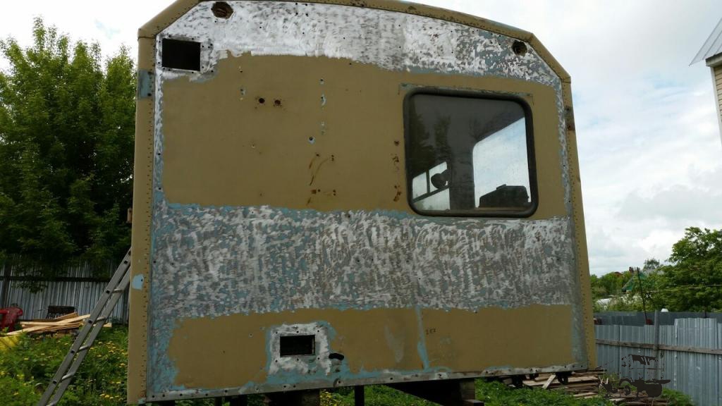

Начал счищать старую краску с помощью болгарки и ершика.....2 дня и кунг почти весть чистый....
Решил заделать 4 окна.....так краску счищать не стал...все равно все закроется листами металла.....

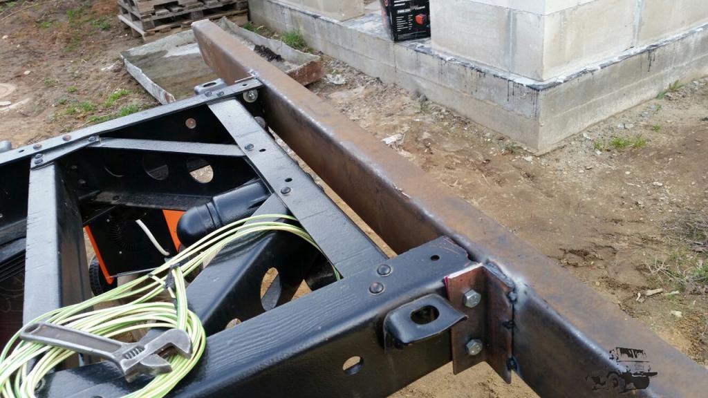

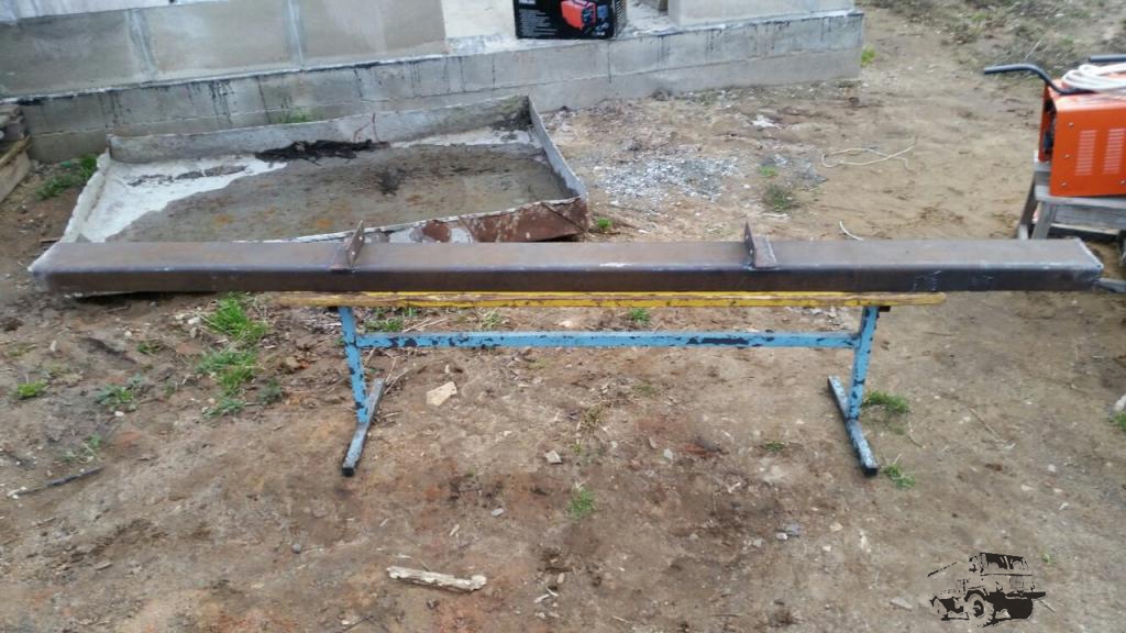

ГАЗ-66 RU2DX

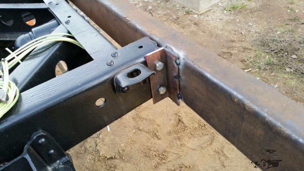

Чтобы можно было покататься пока что нет кунга...решил изготовить бампер и на него перенести задние фонари и номерной знак.....в ближайшем чермете присмотрел профиль подходящих размеров....пару дней работ...и все готово!

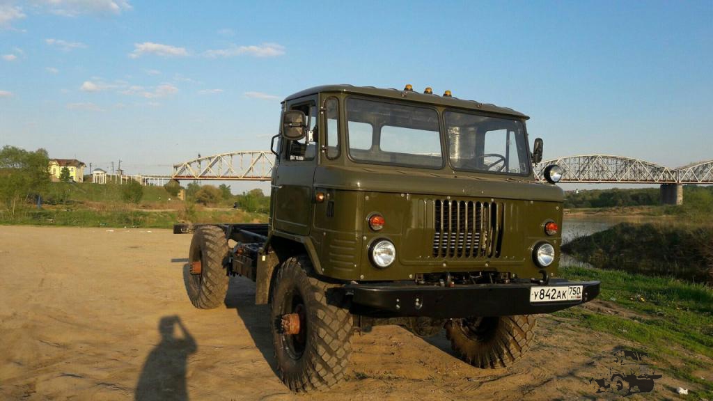

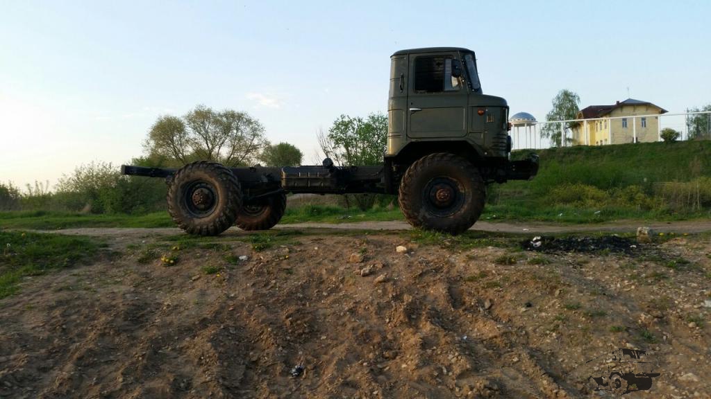

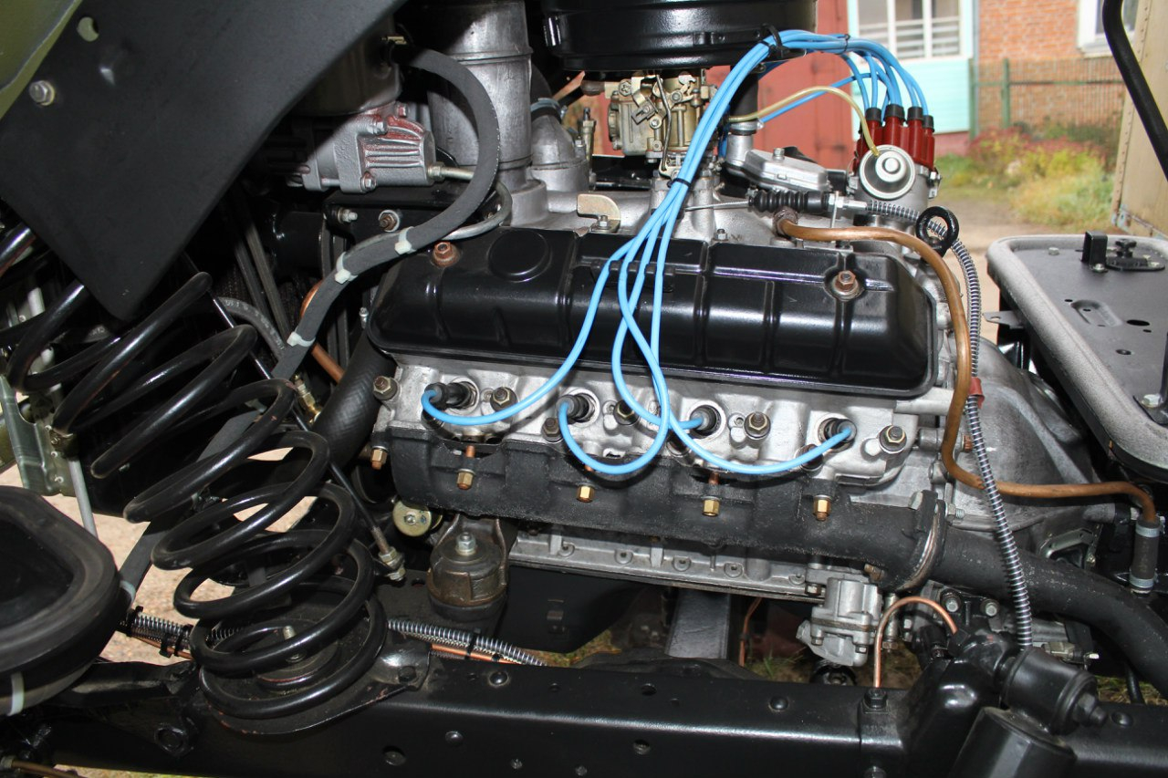

Начал обкатывать машину....в принципе впечатления неплохие....но машину буквально приходиться заново учить ездить))))) После такой серьезной разборки, приходиться немного доводить почти каждый агрегат.....

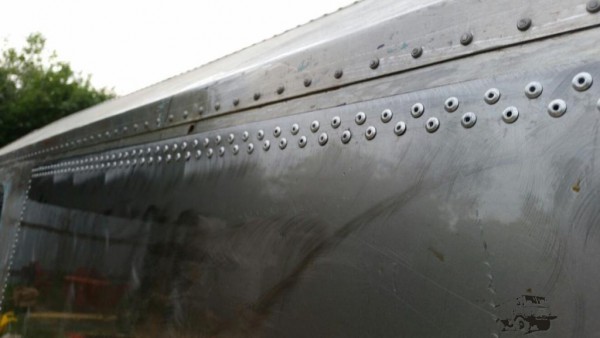

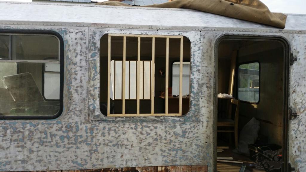

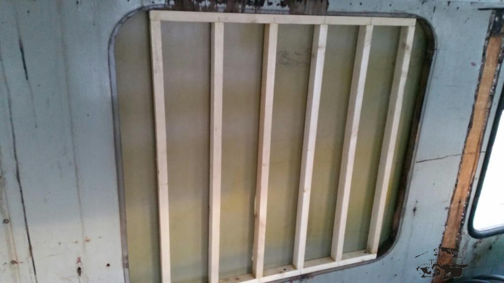

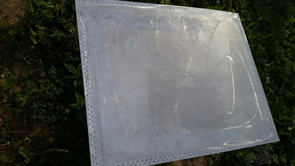

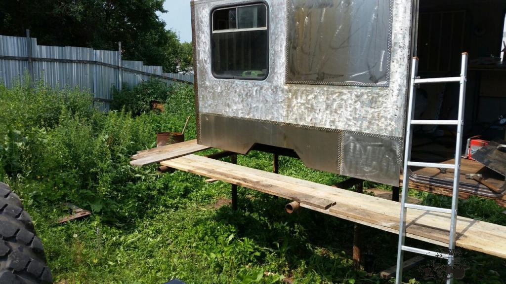

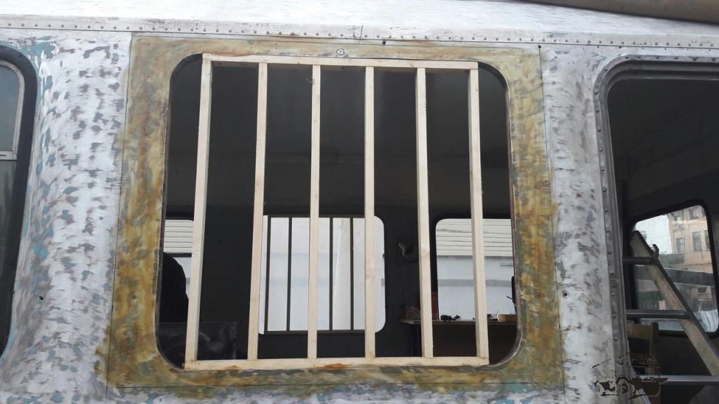

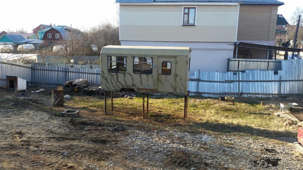

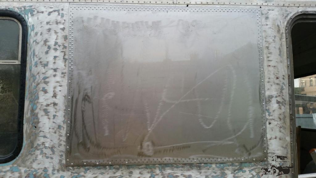

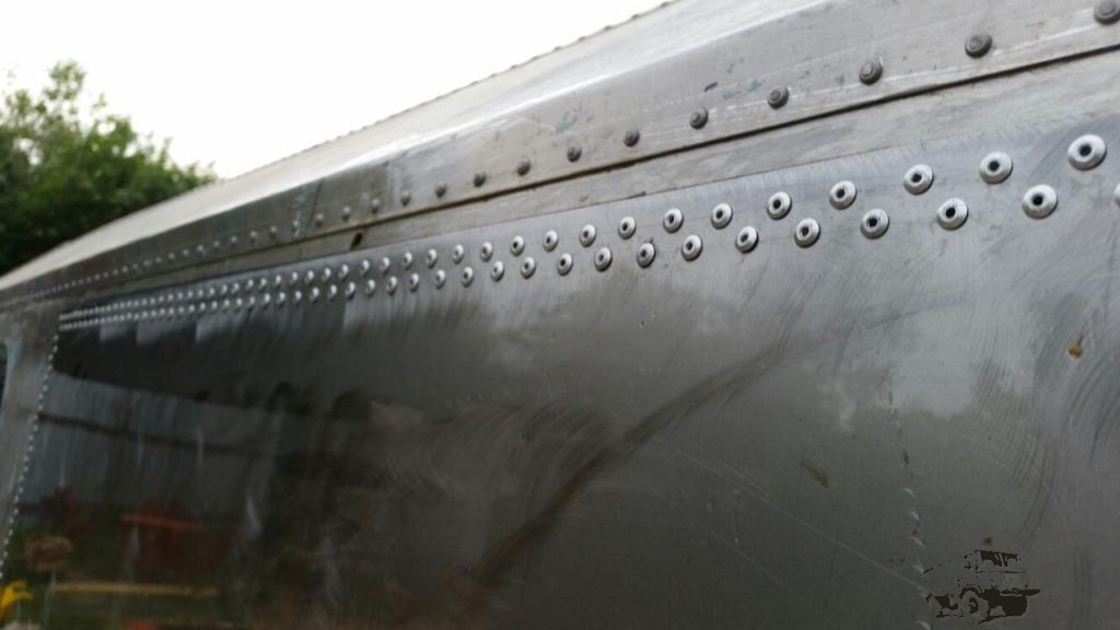

Начал заделку ненужных окон:
1. Демонтировал окно....зачистил проем шкуркой, и собрал из реечек 20*30 обрешетку...нижний и верхний брусок прикручен...остальные на клею.....
2. Место где алюминий будет закрыт стальным листом я смазал "Пуш-салом", как бы для консервации.....чтоб алюминий не окислялся.
3. В стальном листе толщиной 1,2мм заранее насверлил отверстия под клепки. Ну и соответственно, сверлим алюминий, клепаем....и так не спеша....
4. С обратной стороны обрешетка будет запенена....лишняя пена срежится ножом.....потом все закроется вагонкой при отделке кунга.....

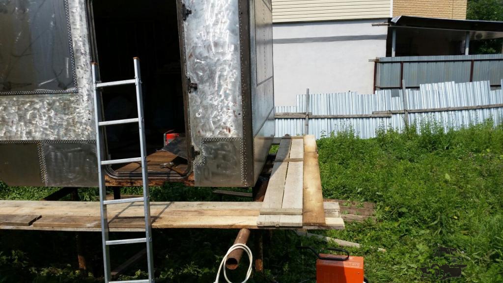

ГАЗ-66 RU2DX

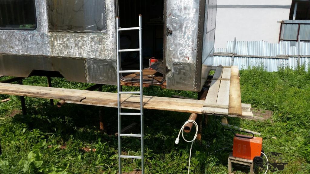

Почти доклепал куг. Когда крепил последний лист, не удачно поставленная лестница съехала и я упал(((( В Результате сломал ногу
Перелом берцовой кости заметил только через 2 недели)))) До этого думал что просто ушиб или растяжение, поэтому работы с кунгом не останавливал.....Подготовил леса для удобства покраски.....

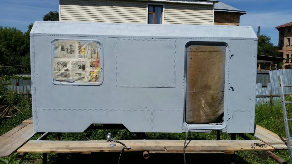

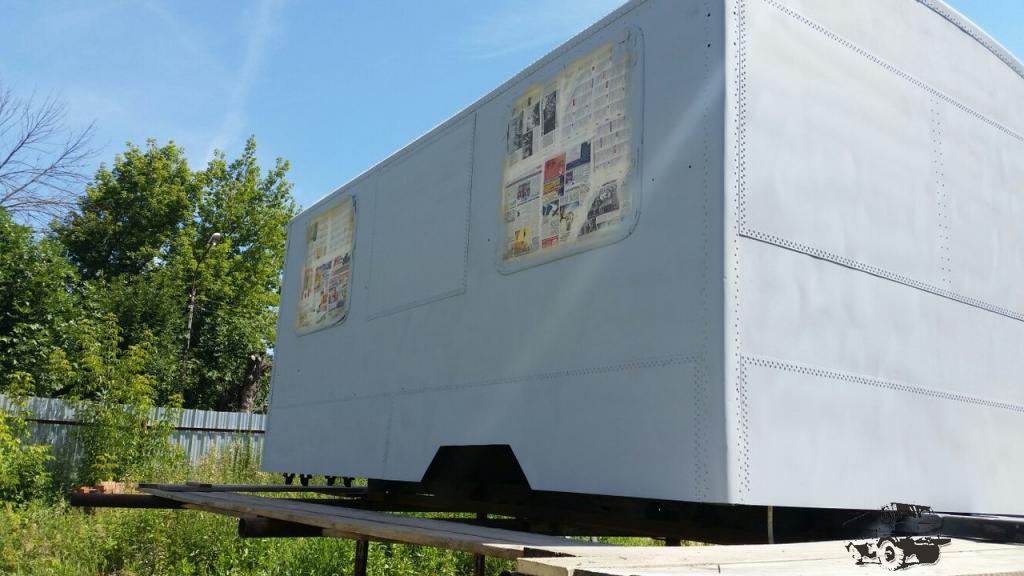

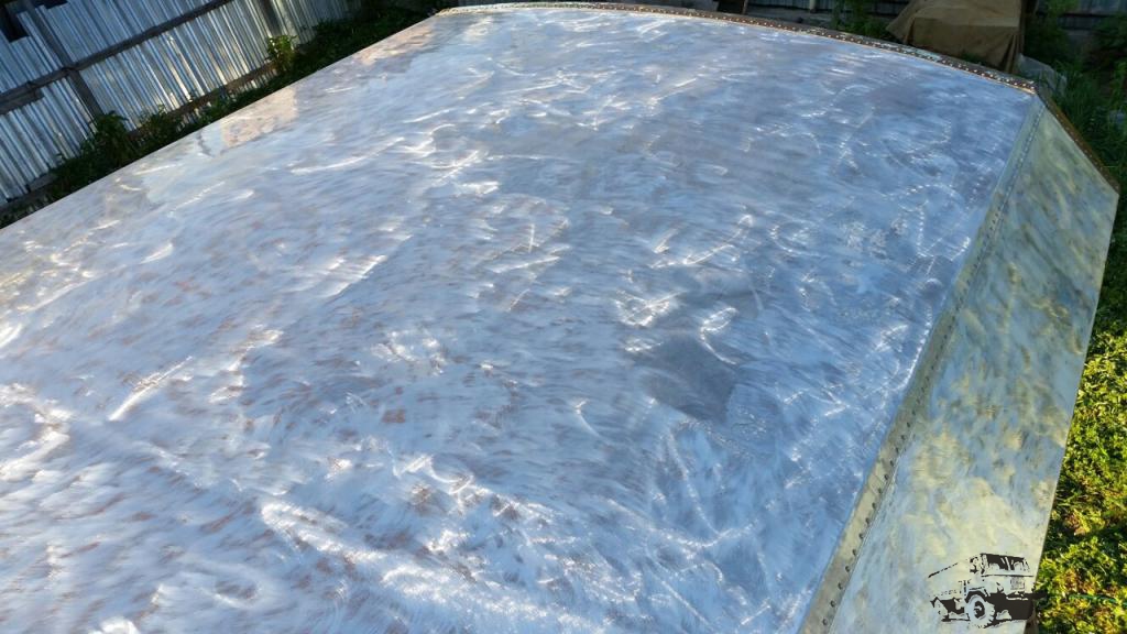

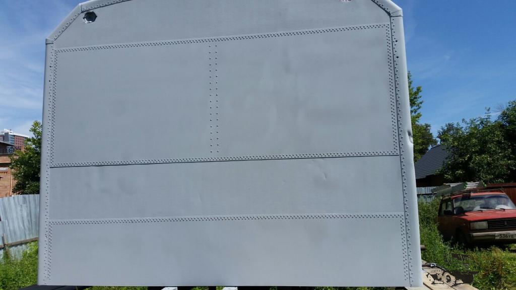

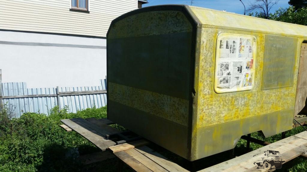

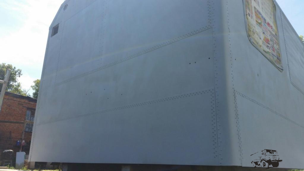

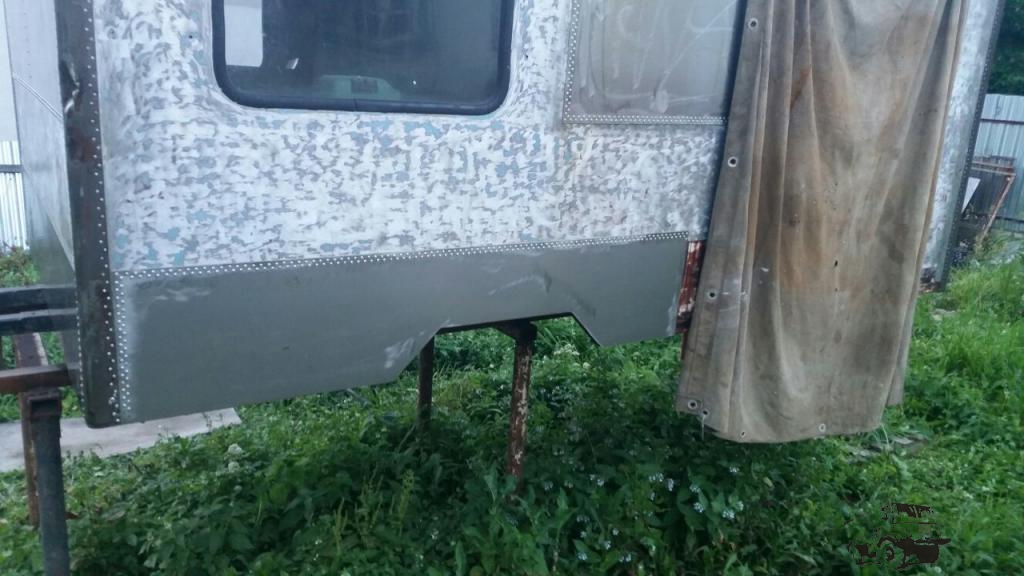

Изучив прогноз погоды на следующие две недели понял что надо быстрее красить кунг.....иначе затянуться дожди.....и клепанные листы начнут ржаветь.....
1 слой сделал кислотным грунтом для алюминия...купил промышленный в 5 литровой банке....
2 и 3 слой сделал самым дешевым автомобильным акриловым грунтом....
На этом пока что остановился....наложили гипс)))....теперь следующие работы только в следующем месяце
