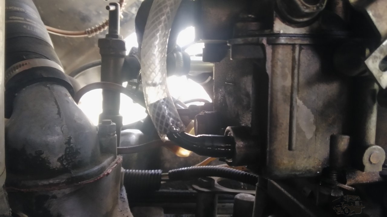

Стреляет в карб, в глушитель, не тянет...
Подрегулировал я тягу!! Все получилось прекрасно!!! Сначала сделал так, что бы у регулируемой части крюк вошёл в отверстие, связанное с педалью. Это то место куда вставляется не большой шплинтик. Но обороты все равно не снизились. Тогда я рукой надавил, как бы в обратную сторону хода педали. Вот тогда обороты упали. Пришлось тягу увеличить (развернуть контр гайку и выкрутить из "трубочки" тягу) значительно. Все собрал, обороты теперь можно регулировать болтом! Надеюсь, что более менее понятно написал.

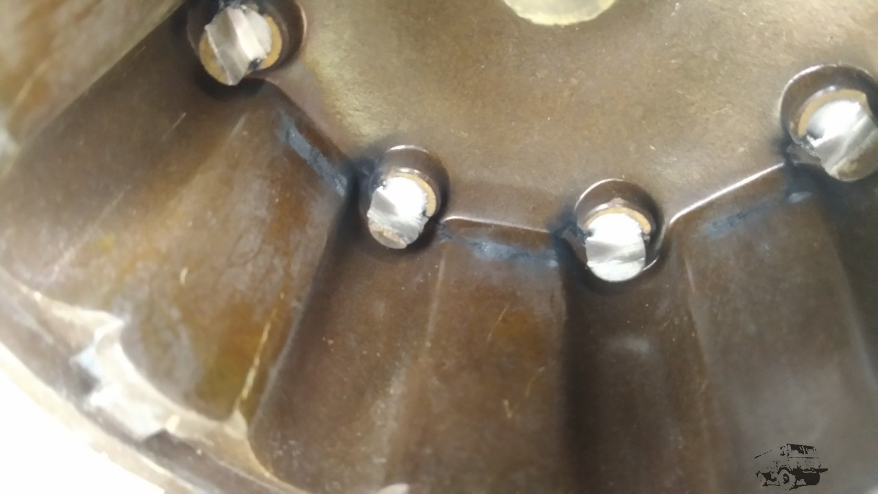

На следующий день.
Подумал я что стреляние навряд ли из-за карба у меня.Позвонил пару человекам, они тоже говорят сразу на зажигание.
Но для начала уровень проверил. Он оказался в норме.
Снял крышку трамблёра. Внутри как будто подгорело. Сход соседей решил, что дело в крышке.
Хорошо в запасе крышка была. Поставил новую, и вроде даже чудо произошло. Всё заработало равномерно , без стреляний.
Бывалые сказали что сейчас крышки ховно.

Остался вопрос. Почему крышка умерла. ? Пробег 1000 км.

salomon73 писал(а):[post]386003[/post] Почему крышка умерла.
Или крышка говно или пробит резистор бегунка или прыгает УОЗ . Проверяй стробоскопом по каждому цилиндру- метка не должна дергаться.

Болты на карбюраторе протягивать надо без фанатизма, плоскости изгибаются и начинает подсасывать воздух.
В ремкомплектах жиклеры могут быть не того диаметра, несмотря на правильную маркировку.
Крышка попалась некачественная, большой зазор в свечах, сгорел резистор в наконечнике, плохой провод или контакт. Пробитый резистор в бегунке как бы не влияет.

У меня крышки дохли из за воды под ней, заливал или конденсат. Видимо начинало пробивать через воду, а потом уже прожигало канал пробоя
