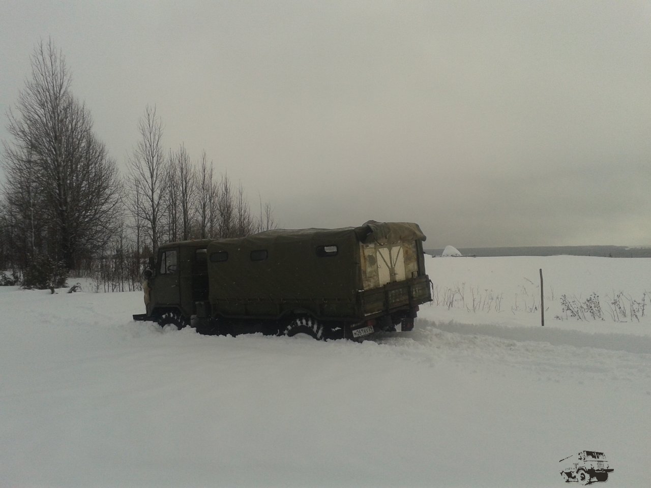

Прошлой осенью начал ездить, бежит 80 больше не разгонял для этой машины достаточно, на 5 передаче можно ехать около 40 км\ч, хорошо показал себя на низах. Расход топлива примерно 15 л. на 100 км. Я доволен,есть еще болячки, потихоньку доведем до ума.
