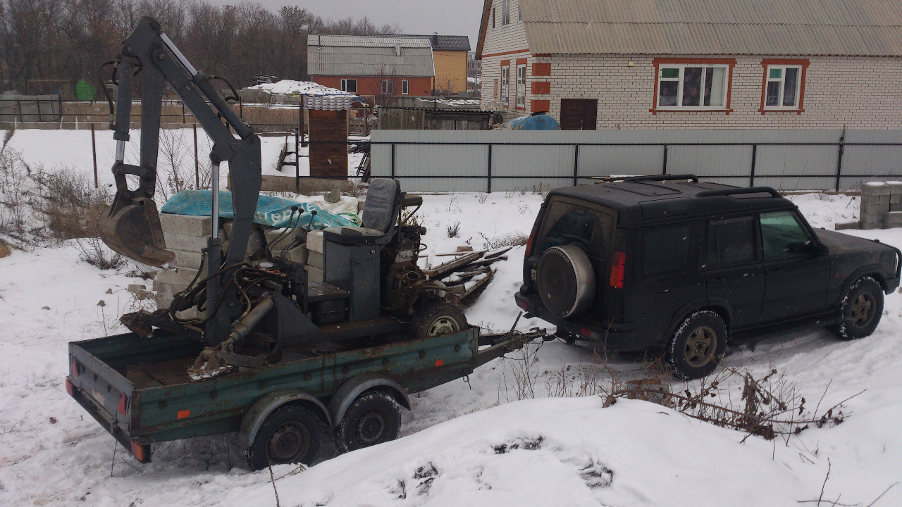

Никто себе такую приставку не делал?
http://motoblok-kultivator.com/pristavka-k-motobloku-snegohod/

О техника! бабки за лето можно отбить!
http://www.landformer.ru/
rebizov
Сообщения: 472
Re: Мотоблок мотокльтиватор
Сообщение rebizov »
Pilot писал(а):[post]297191[/post] О техника! бабки за лето можно отбить!
Сомнительное удовольствие.
Перед глазами опыт подобной самоделки.
На практике - очень неудобно постоянно переставляться, особенно если землю перекидывать не в полуметре от ямы/траншеи.
"для дома, для семьи" - милое дело, а вот работать на нём всё лето - сомнительное удовольствие.
Но как навеска к трактору - уже совсем другое дело!
