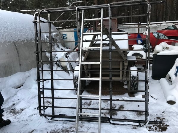

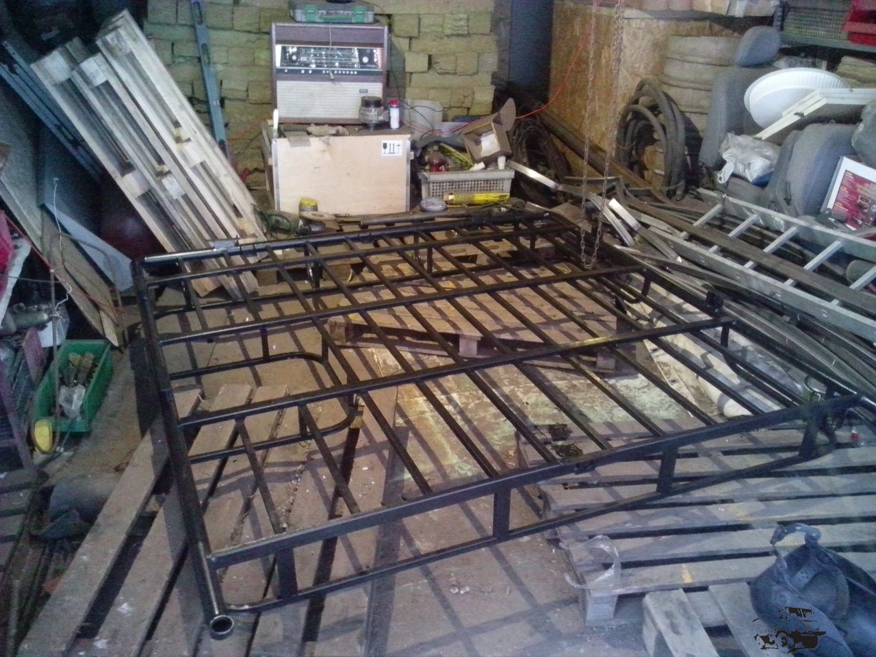

Багажник на кунг готов. Ждёт установки. Ещё одна пара рук не помешает. "А сейчас мы попробуем взлететь со всей этой ху...нёй"

На багажник кунга будет предусмотрена лебедка и напрвляющие. Лодку-надувайку затаскивать (спускать) В кузовке крепления (седла) для двух моторов. Лодка, кстате, уже преобретена и ждёт потепления, шоб развернуть её.

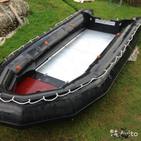

Вот такой пароход. На фото не видно - но она писец огромная. Длина 5,5 метров, ширина 2 м, грузоподьемность 2 тонны, Вместимость - 15 чел.
EmeLia
Сообщения: 657
Моя машина.
Сообщение EmeLia »
Китайский аналог французского Зодиак Марк 5.

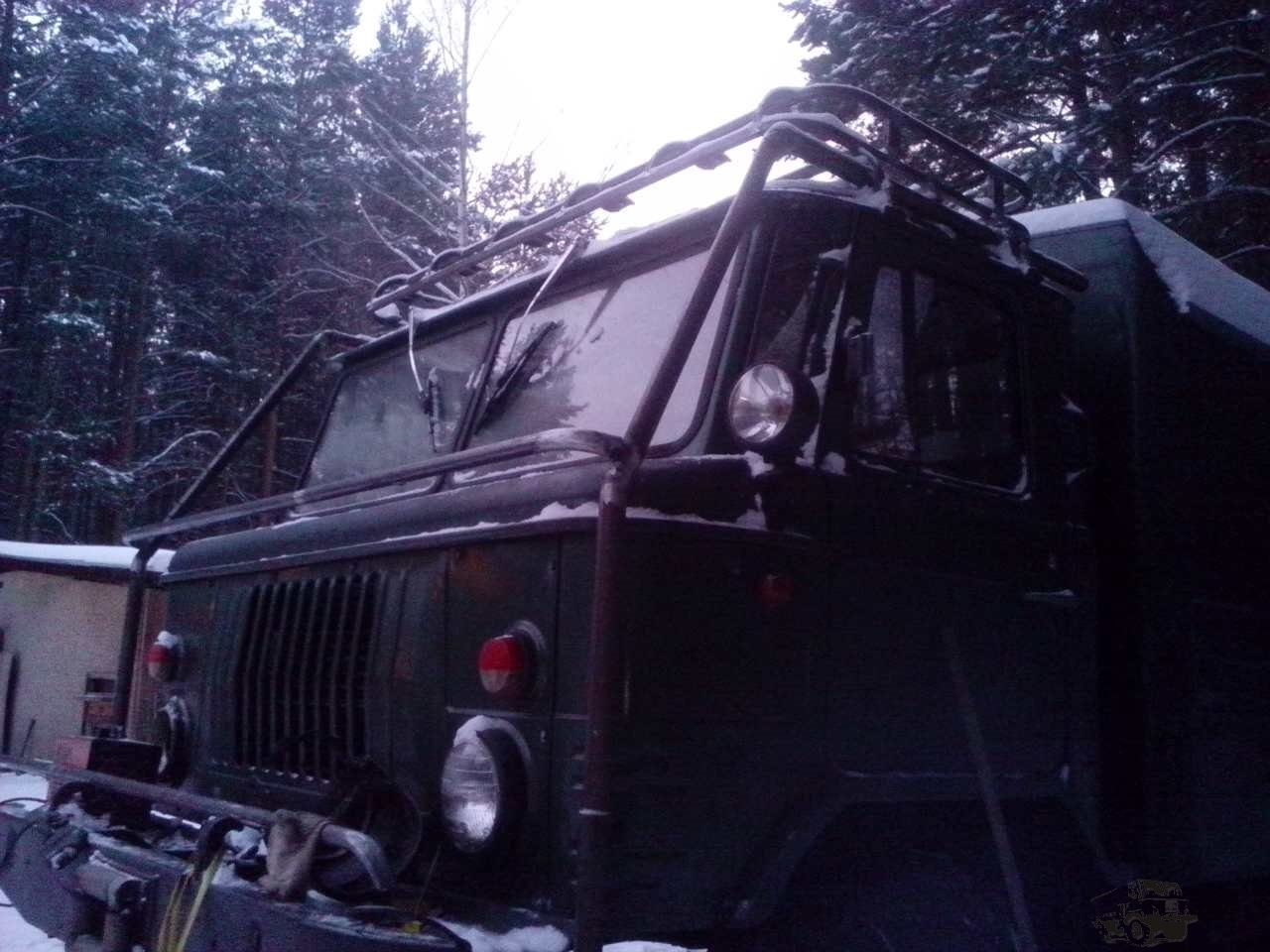

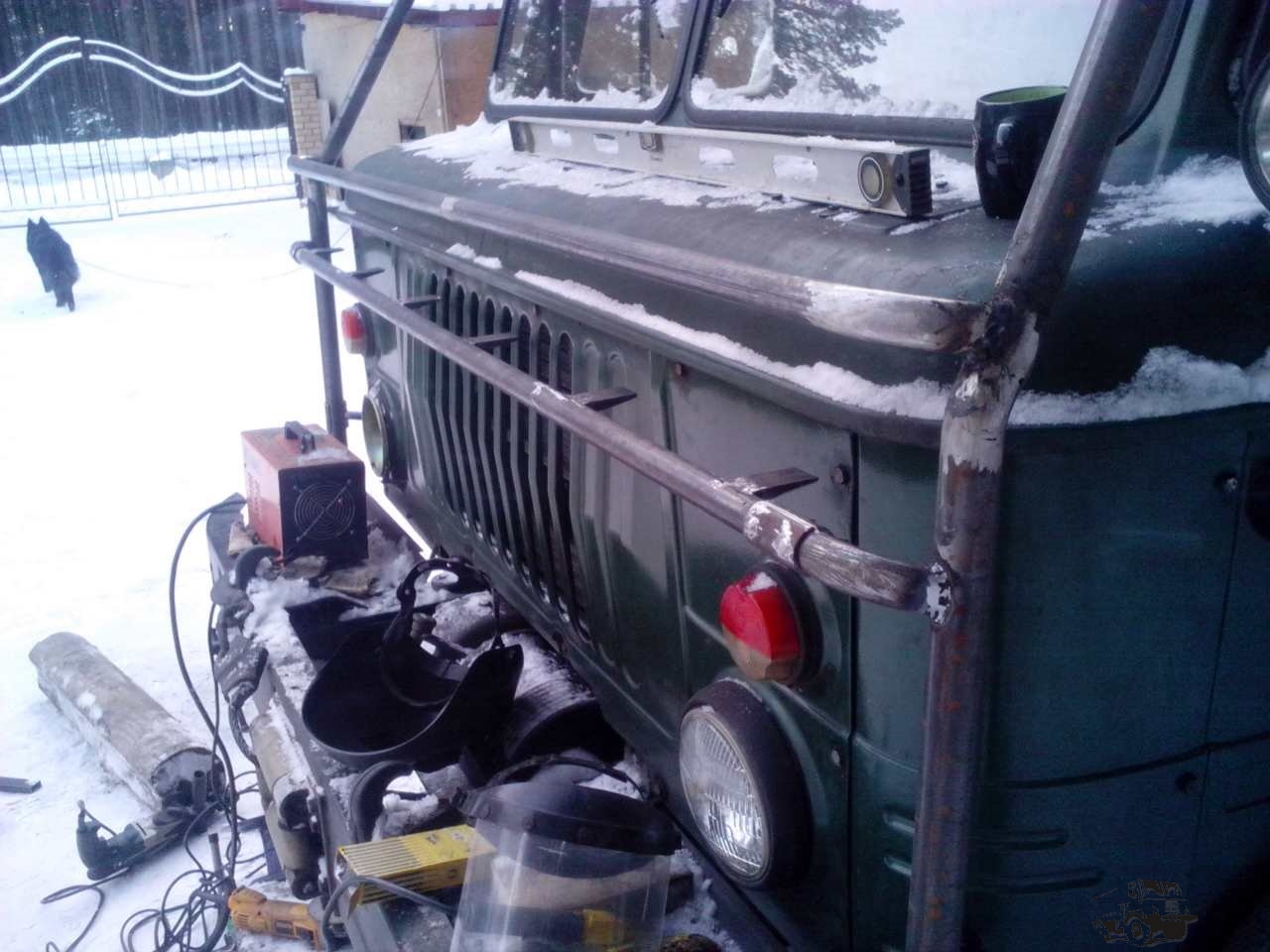

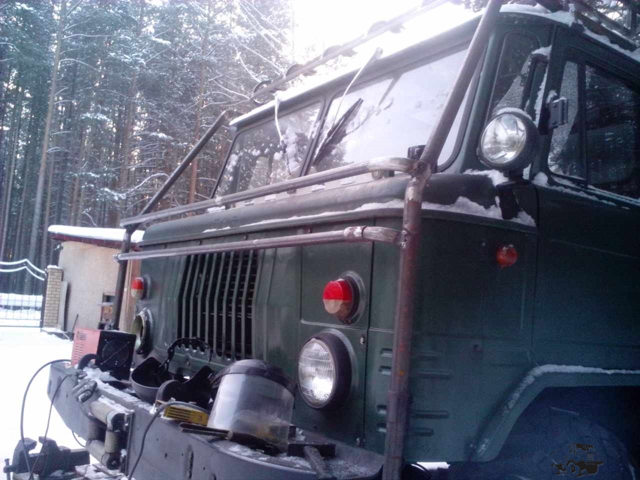

Сегодня немного поработал, после ночной смены: заготовки приложил, посмотреть какой вид будет. Как то везде наделал креплений для ПТФ (противотуманок) - чен то много больно показалось. Две назад. А вперед аж 15 шт.. Думаю щаз"На кой столько?" Зато как завершением багажника ощень даже смотрится.

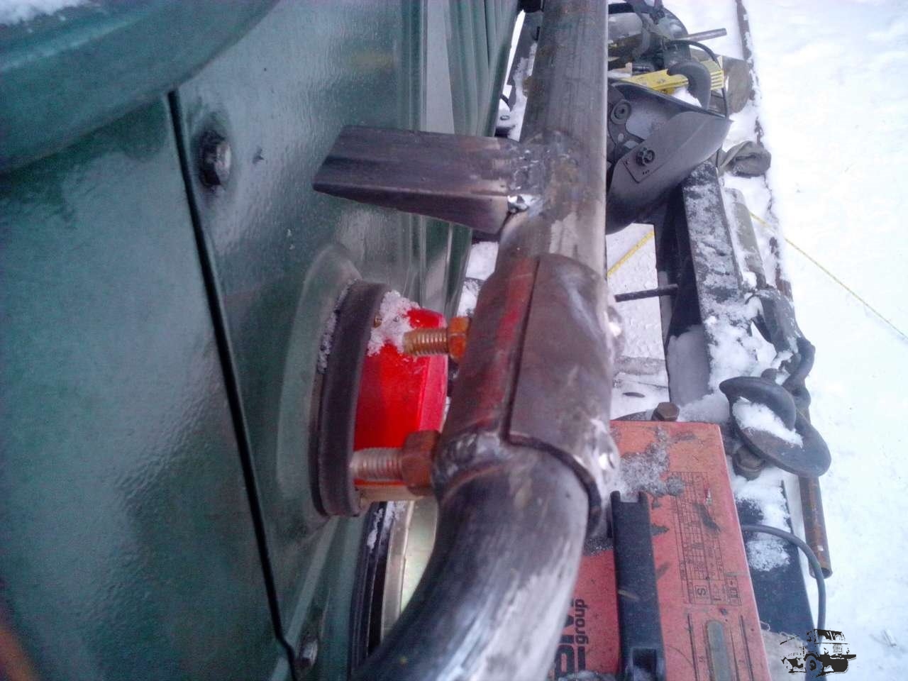

Немножко потрудился. Крепление светильников сделал через съемную муфту. Шоб при ремонте не мешалось.

Привари ещё куски трубы или эту удлини до верха багажника!! иначе оторвёт ветками.Плавали-знаем! сделай чтоб ветки по конструкции скользили не цепляясь,а если ещё и переход на багажник кунга будет то ваще ахонь!!!

вопросик такой ,на дуге под стеклом ставите фары и т.д .не отсвечивает потом в окно .
EmeLia
Сообщения: 657
Моя машина.
Сообщение EmeLia »
саня222 писал(а):[post]364116[/post] не отсвечивает потом в окно
Ещё не пробовал. Если будет отсвечивать, можно какие нить козырьки замудрить.
