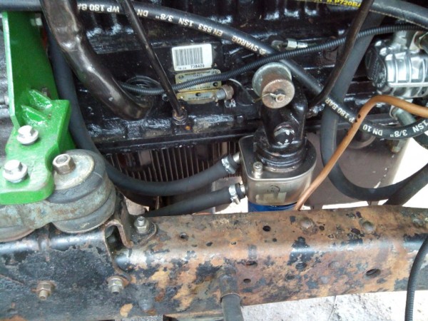

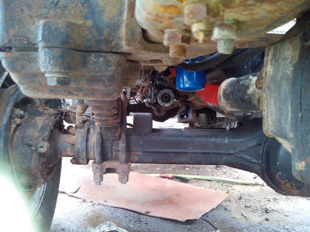

Из за тжм, фильтр масляный опустился на 7 см , от чего стал находится на оси кардана передней лебедки.
Придётся искать более компактный фильтр.

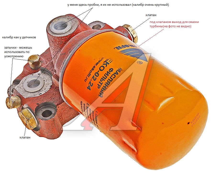

Re: Замена двигателя Газ5441 на Д245.7е2
Саня, сфоткай корпус масляного фильтра, а то не могу понять для чего там некоторые отверстия.

Монах80 писал(а):Саня, сфоткай корпус масляного фильтра, а то не могу понять для чего там некоторые отверстия.
Я тебе на схеме укажу места куда подключался.

Сообщение ototich »
Два отверстия для датчиков, два для радиатора, одно для смазки турбины и две заглушки, под которыми стоят клапана.

Корпус фильтра лучше брать от Евро3, если предполагается теплообменник.

Если мне не изменяет память корпус евро 3 направлен вроде фильтром вверх, при текущем расположении воздуховодов он не проходит.
У меня вот так: аварийный датчик стоит под углом, датчик давления масла торчит в сторону рамы, подача на турбо смотрит на радиатор под клапаном. :D
зы
у меня такой корпус. У тебя может быть иначе.
