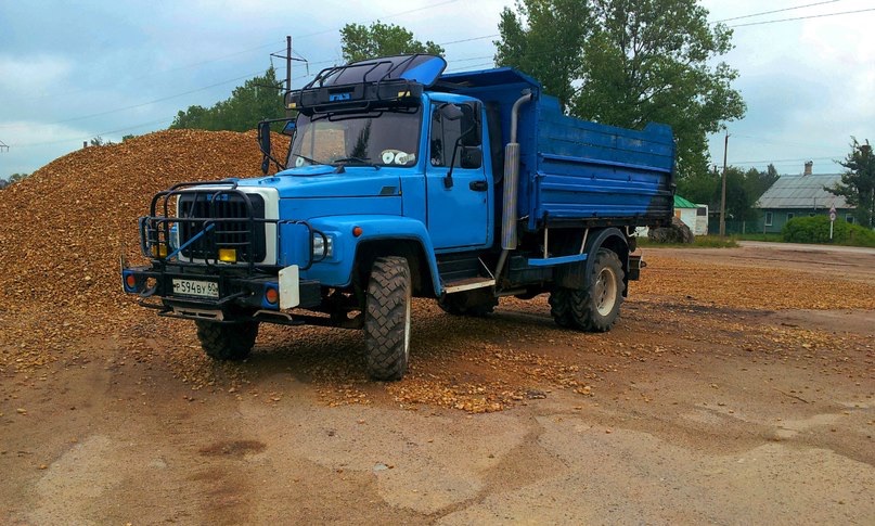

Я на 3307 бывало ползал там, где сейчас на Садко побаиваюсь. ))) Во какой был "злой" когда-то (ещё и с лебёдкой):

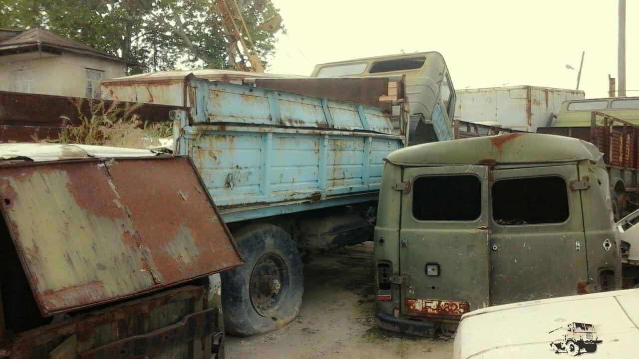

Всевышний услышал мои молитвы. Взял. Правда галимый констриктор с отсутствующими узлами.
Сообщения: 2898
Благодарил (а): 308 раз
GAZТЕРБАЙТЕР -ГАЗ 5228
Кости есть, мясо наростет :D ! Молодец! Фото выкладывай не жалей!! Будем за тебя радоваться все вместе!!!
polyglot
Сообщения: 557
Модель: ГАЗ-53
Сообщение polyglot »
Спасибо. Там нет мотора, кпп, вообще ничего кроме 2 мостов, кабины и рамы...
Радует что есть документы - все БН ))))

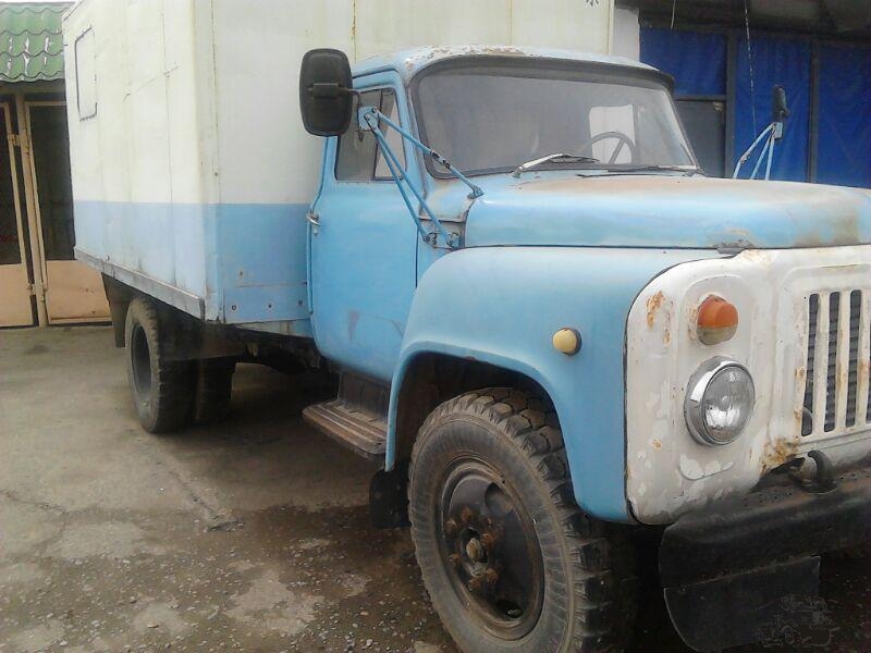

Купил 5312, 88 года в рассрочку до конца года - общая сумму 460 долларов, которую нужно выплатить до января - на всей протяжении ее жизни эксплуатировал ОДИН водитель. Состояние соответствующее - правда надо подкрасить малость. Баллоны 75%. Новый радиатор.
У меня пара-тройка:
1 В машине два вакуумных усилителя - как это работает?
2 Решил сменить масло - с поддона вылилось, в вперемешку с маслом почти 15 литров воды - где копать?
Спасибо.
Сообщения: 1712
Благодарил (а): 7 раз
Поблагодарили: 28 раз
Сообщение тюлень »
Поддон масляный сними,залей воды,подсвети фонариком снизу.
