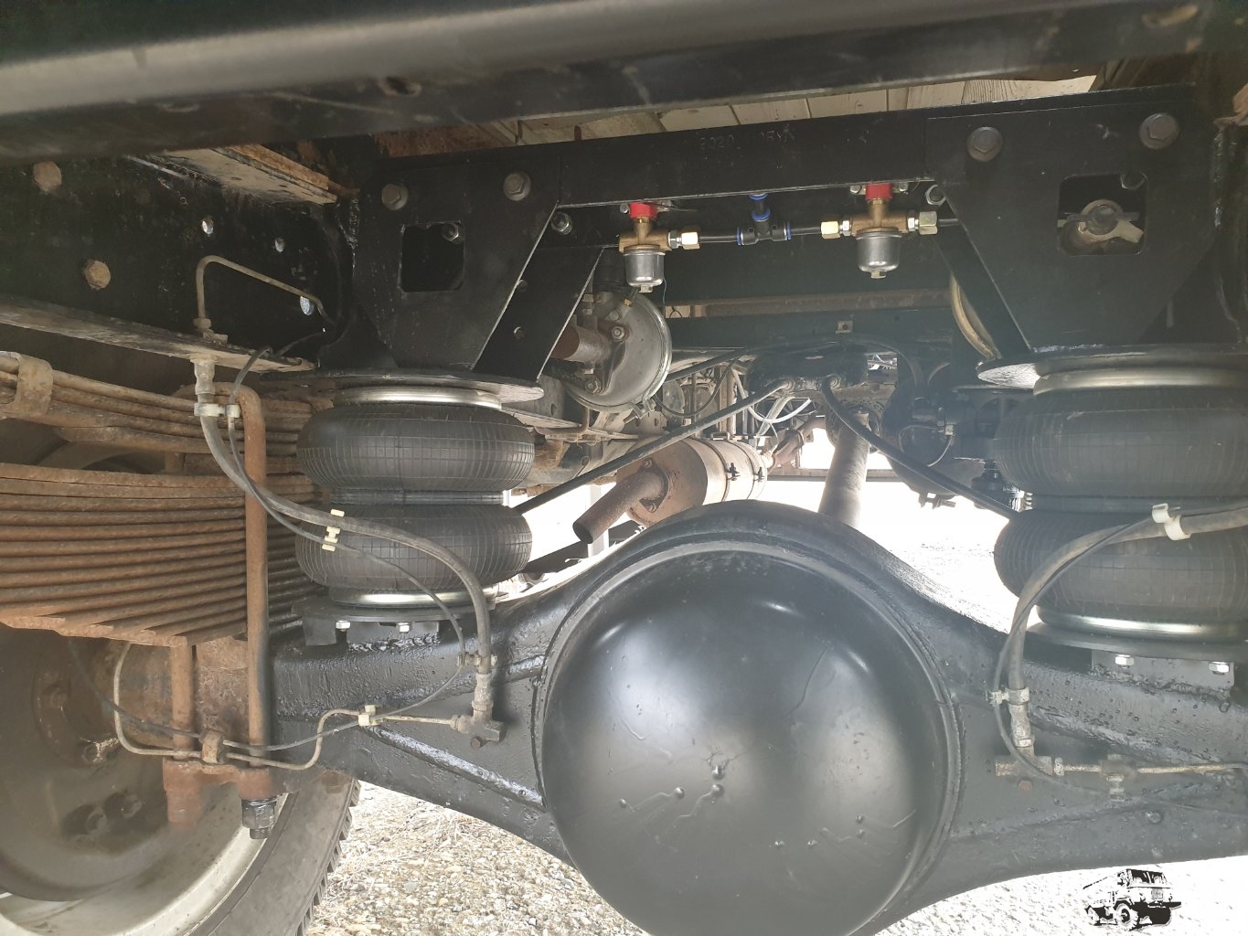

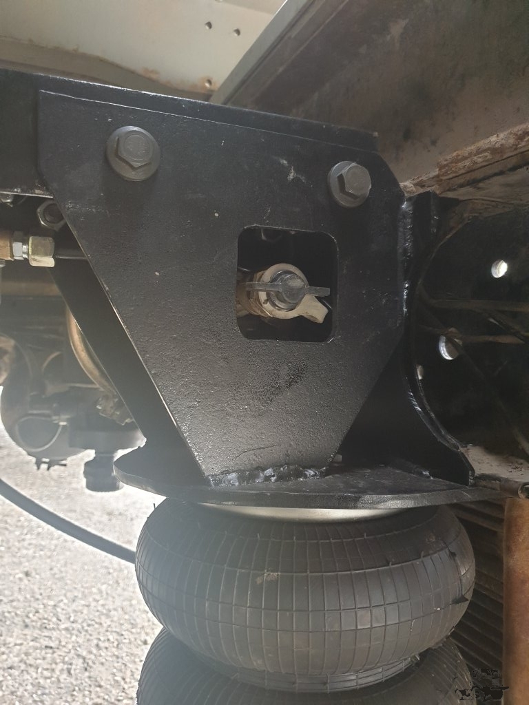

Мой отчет об установке задней пневмоподвески на ГАЗон.
Задача была увеличить грузуподъемность. С родными рессорами, при загрузке 4 тонн + 880кг веса КМУ, рессоры уже выгибались в обратную сторону. Начал изучать вопрос. Выбирать подушки и конструкцию их крепления к мостам и раме.
В итоге по всем размерам и нагрузке выбрал пневморессоры CONTITECH (артикул FD200-19G1/4M10). Их диаметр 220мм. Допустимая нагрузка на один баллон 1700кг.

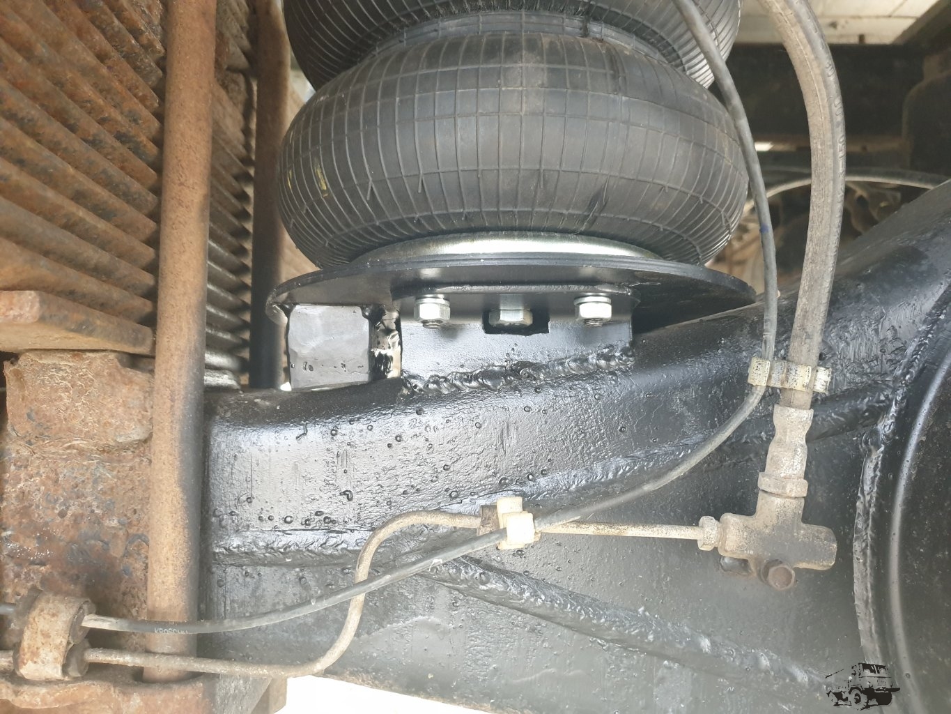

Площадки на мост вырезал из стали толщиной 5мм. Чтобы нижняя площадка была параллельна раме, пришлось под нее закладывать клиновидные бруски из стали. Эти бруски приварены к площадке.
Площадки к раме из стали 8 мм. Прикручены на место резиновых отбойников.

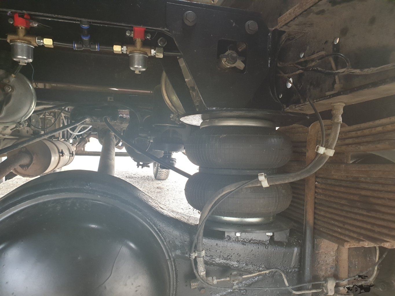

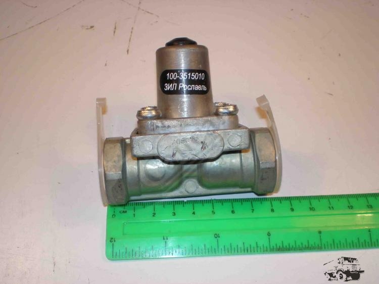

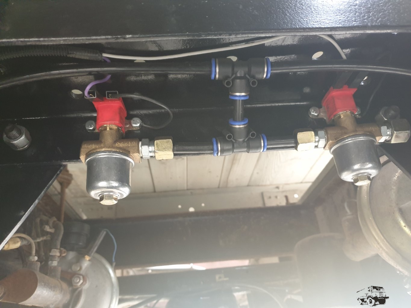

Воздух взял от родного рессивера под правой подножкой.
Запитался через одинарный защитный клапан.
Этот клапан пропускает воздух только в одном направлении, от ресивера к подушкам, и при условии что в ресивере уже не менее 5 атм давления. Если в ресивере меньше, чем 5 атм., воздух к подушкам не идет. Это для того чтобы не остаться без тормозов.
Приходит воздух к электромагнитному клапану накачки подушек. Дальше магистраль расходится к подушкам и клапану спуска воздуха. Клапана использую газовые от ГБО.

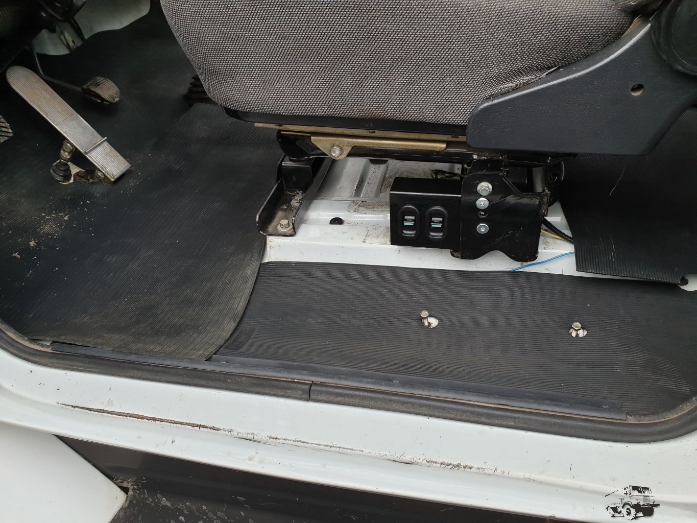

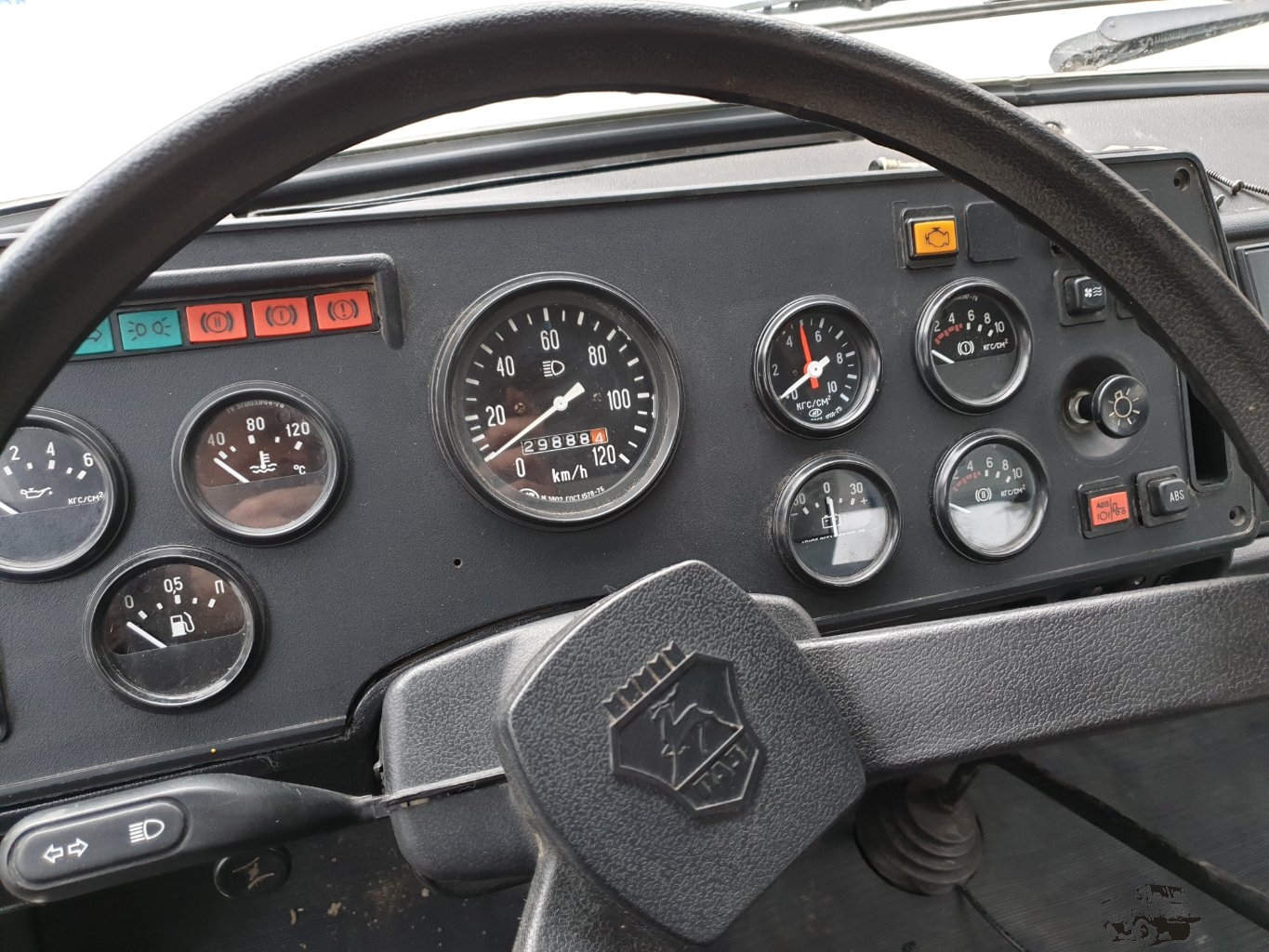

Управление накачкой и спуском производится клавишей от стеклоподьемников ДЭУ. Установил их под водительское сиденье. Для контроля за давлением в пневморессорах поставил двухстрелочный манометр от КАМАЗа. Пока задействована только одна кнопка и стрелка, вторые зарезервированы под переднюю пневму.

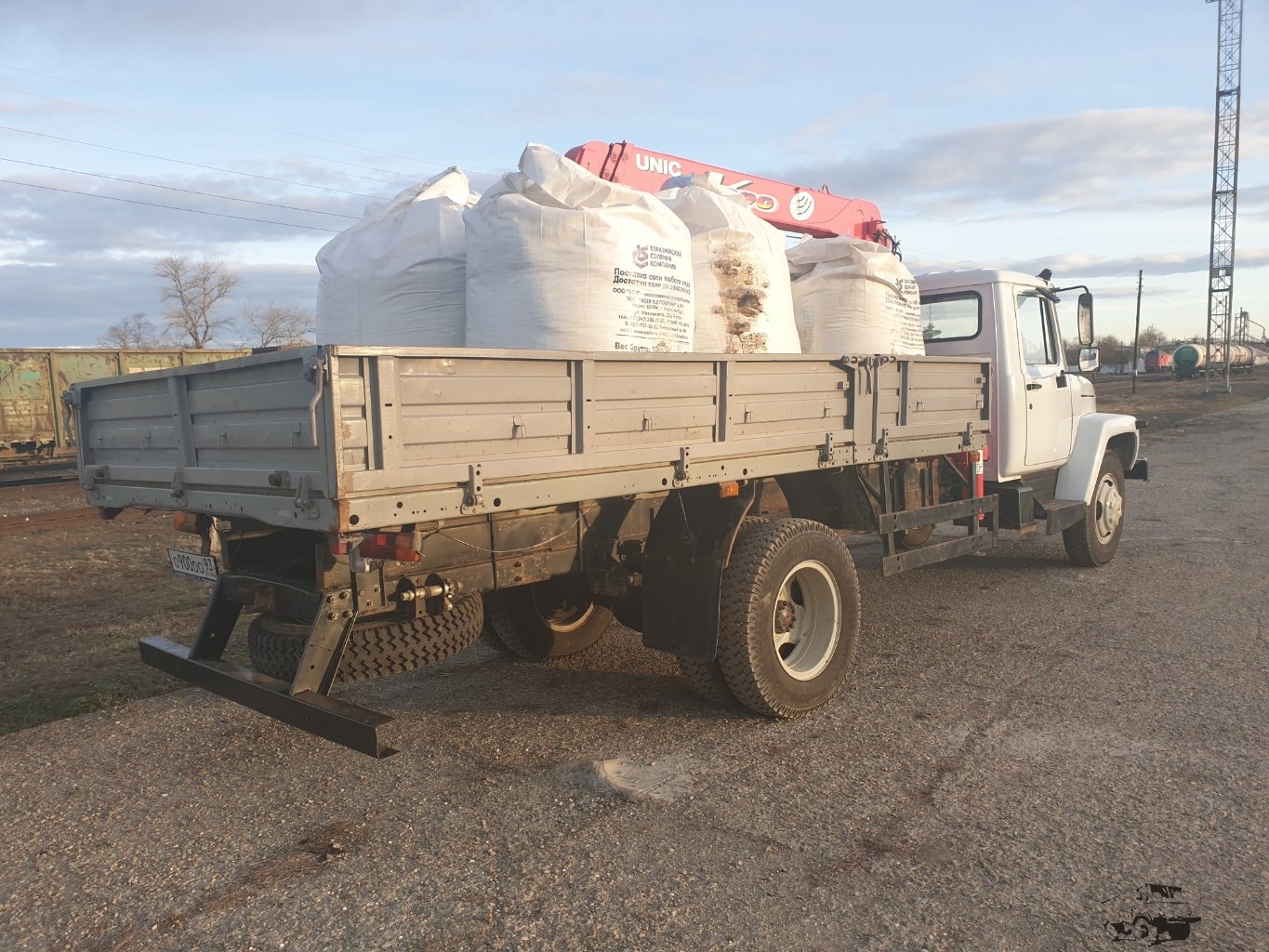

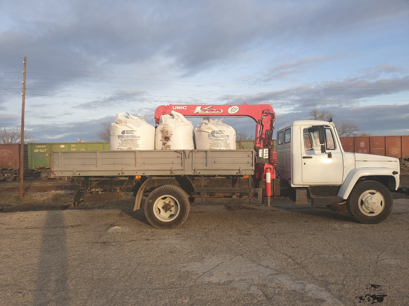

Итог переделок радует. При загрузке 6 тонн, и 6 атм в подушках, машина почти как пустая. Подрессорники едва легли на подушки. Цель достигнута.
