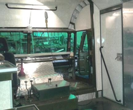

У вас вроде реализован переход кабина - кунг, можно подробнее про уплотнение? Или показалось. И вообще можно много картинок внутреннего конструктива :oops:

Илья. писал(а):У вас вроде реализован переход кабина - кунг, можно подробнее про уплотнение? Или показалось. И вообще можно много картинок внутреннего конструктива :oops:
кабина и кунг - одно единое пространство! можно сказать получился автобус!))) кабина прикручена к кунгу. к раме кабина не прикручена, только впереди кабины, по середине рамы есть упор на подушку! чтобы при кручении рамы не выламывало кабину!

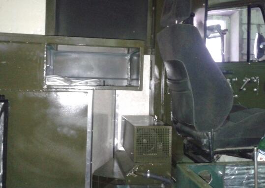

пока только эти фото. позже выложу еще!

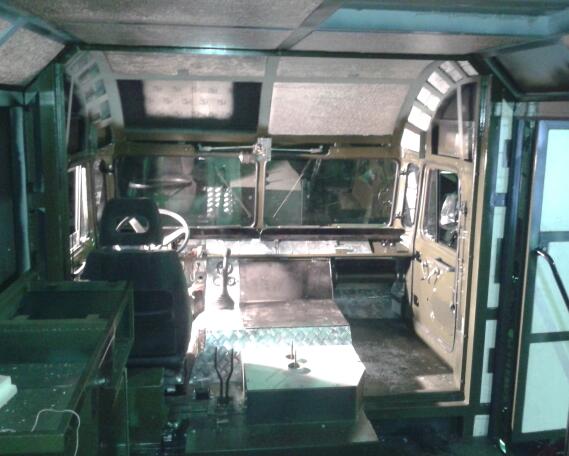

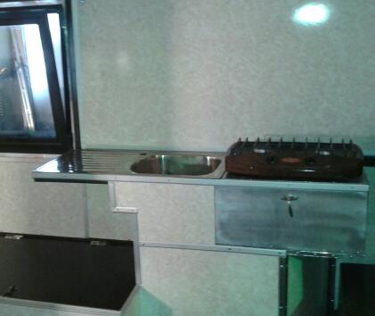

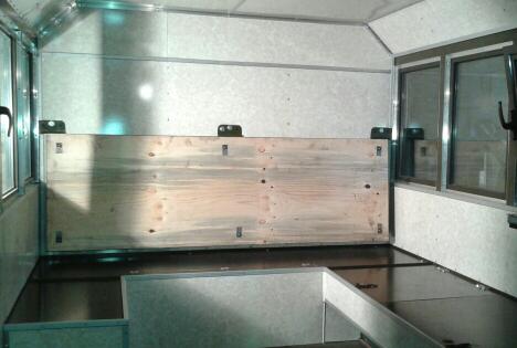

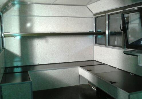

салон еще не закончен, предстоит еще много работы. пока вот, что получилось и успели сделать.

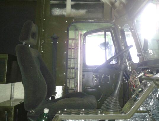

самое главное, что теперь водителю очень удобно сидеть за рулем! уже не так тесно, можно вытянуть ноги, отодвинуть сиденье назад или вперед, руль так же имеет регулировку. а то, что действительно повысило комфортность, это рычаг переключения скоростей! не надо тянуться назад, все под рукой и легко переключается!

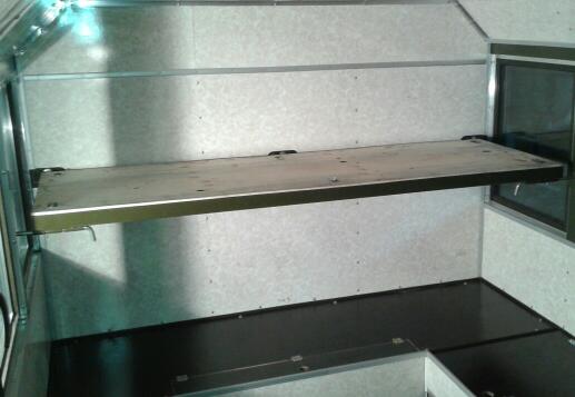

не много поработали с салоном. есть не большие результаты.примерно будет выглядить вот так, но это еще не окончательный вид.
