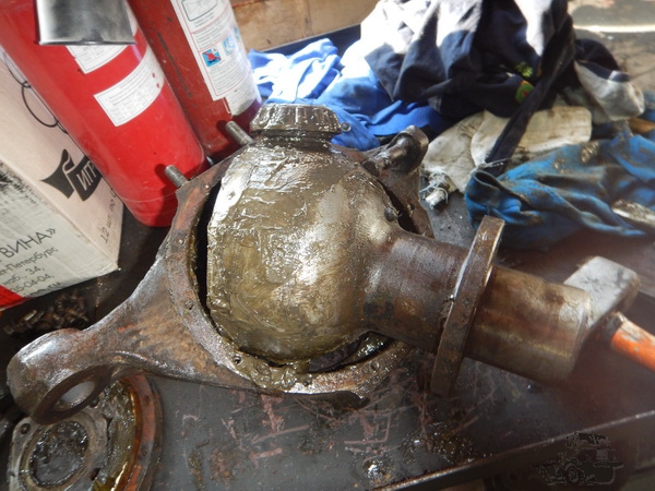

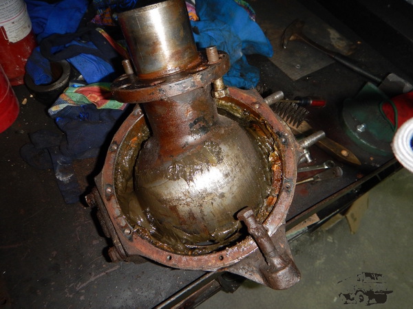

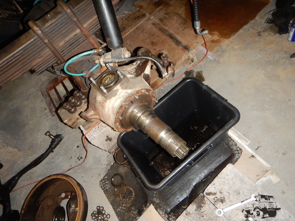

Lord Set писал(а):[post]320957[/post] Я снял и разобрал кулак полностью, осталось вынуть шкворневые подшипники.
Обратил внимание, что сверху, внутри полости, есть выемка в размер шкворня, может быть нужно выбивать сначала верхний и оно разберется.
Сегодня буду делать второй подход, позже фотки скину
выемка сработает когда оба вышибешь. снять один и вынуть не проканает.
Сахалинец, ты был неправ! :D
Выбил верхний подшипник и шар вышел через выемку, нижний снял съемником.
Чем лучше шар покрасить?
И еще вопрос, я не сделал метку на задней крышке, которая держит большой войлок и большой сальник шара (где куча болтиков на10), на этой крышке выемки, при сборке выемки вверх или вниз ставить (в горизонтальной плоскости) ?

тебе жестоко повезло! ))) У меня на выходила цапфа. выемки для шара они горизонтально ставятся.

Sakhalinec писал(а):[post]321010[/post] тебе жестоко повезло! ))) У меня на выходила цапфа. выемки для шара они горизонтально ставятся.
Это я понял,что горизонтально, но выемки не по экватору идут, либо выше либо ниже.
Вопрос как?

а ну так к верху

Sakhalinec писал(а):[post]321017[/post] а ну так к верху
Спасибо :wink:

Lord Set писал(а):[post]321088[/post] Ни кто шары не красит?
В смысле ? Шаровые опоры кулака ? Ну я закрасил в тех местах, где пыльник с литолом не достает, чтобы там не так сильно ржавело

il031 писал(а):[post]321090[/post]
у нас делают так: шар полируют и красят краской (какой я незнаю), сальник и фетр ходит по крашеному

il031 писал(а):
Lord Set писал(а):[post]321095[/post]
Ну ржаветь там не будет, это безусловный плюс..
ну и раковины краской забиваются и поверхность гладкая становится, что хорошо для сальника и фетра
