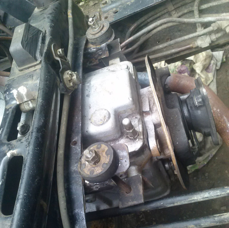

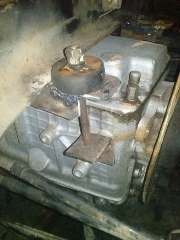

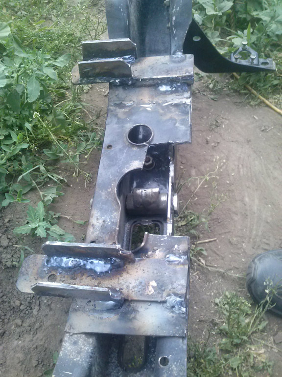

Сварил подвеску коробки. Вот такого вида крепеж на балке
На самой коробке, с каждого бока ее есть 3 отверстия таким треугольником, с резьбой внутри. Вот они и используются чтобы ее подвесить. Уголок из Г-образного 4мм профиля прикручен болтом к коробке, и длинный болт с резьбой идет на верх к подвеске, через резиновую подушку. От подушек раздатки отказался - слишком большое отверстие в середине. Взял подушки от двигателя ГАЗ-4301(просто в магазине по виду подобрал, железную втулочку выступающую снес болгаркой). Затягивал подушки на глаз - чтобы их начало сминать. Фоток получше нет - стемнело уже... А смартфон фигово в темноте фотает.

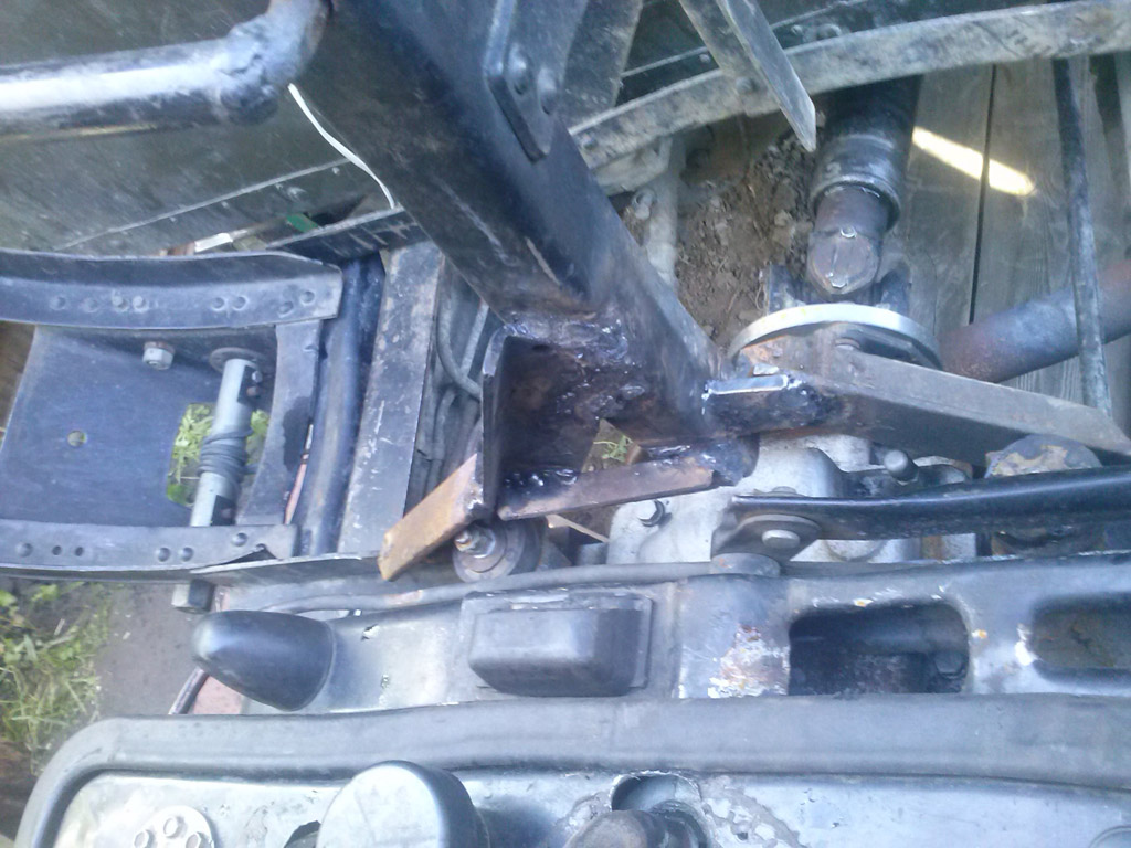

Примерил полик кабины. Отверстие под рычаг коробки подрезать на сантиметр, и все на этом. Прикрутил КОМ. Короткая труба коллектора справа, вполне предсказуемо, нуждается в подгонке-загибке по месту. Вот сделали бы 2 прямых трубы и два глушака, что к чему этот аппендикс. Он и до переделки коробки у меня шоркал об промкардан на внедорожье.

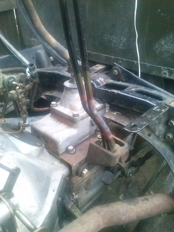

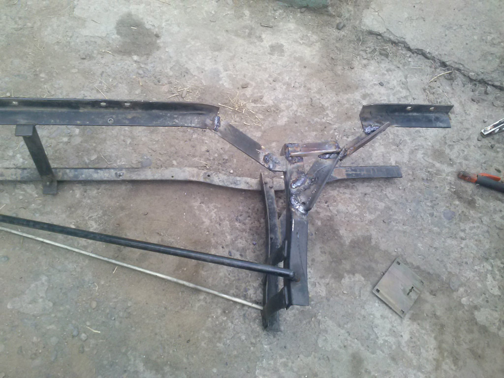

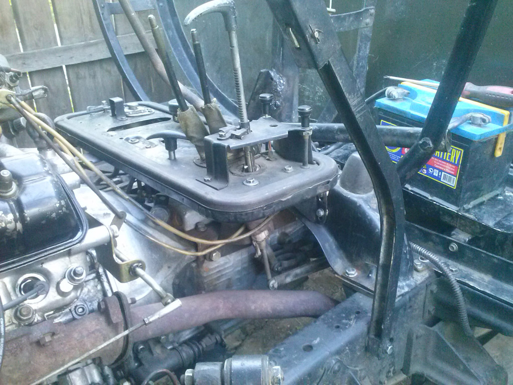

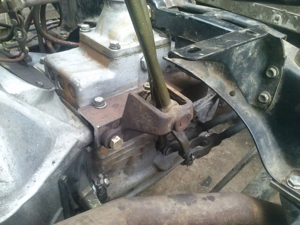

Приделал рычаги раздатки на крышку коробки отрезав уголок от швеллера. Рукоятки пришлось изогнуть, потому что механизм получился левее штатного крепления.
Промкардан обрезан и сварен, на вид все получилось ровно. Центровка по внутренней втулке, обрезал по родному сварному шву. Надеюсь, вибраций на скорости не будет. А то снимать и тащить на балансировку. Длинна промкардана вышла 520мм.

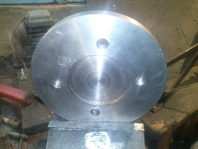

Забрал шайбу переходного фланца у токаря. Увы, тот токарь, что делал мне работы по коробке уже не доступен, пришлось искать другого. Цены на токарку пляшут в абсурдных границах. Так, в одном месте не покривив рожей запросил 2500руб за работу. Минут 30 там работы-то, деталь простая как лом. Чтобы я так зарабатывал....
В итоге нашел одного, что сделал за тыщщу, сильно торопился и надоело искать, согласился и на этом. Шайбу разметил, просверлил дырки и сделал резьбу под шпильки для шишкиного фланца. Под зиловский будут просто отверстия и болты.
Примерял полик кабины. Увы, даже столь небольшой сдвиг перекладины крепления кабины лавинообразно вызвал кучу мелкой подгонки по месту. Даже перечислять смысла нет. Там подогнуть, сям подпилить. Вот так помаленьку и подгоняется
Залил масло в коробку. Для коробки зил-130 с КОМ надо 6.7л масла. Тест-драйв не за горами!
Залил масло в коробку. Для коробки зил-130 с КОМ надо 6.7л масла. Тест-драйв не за горами! У вас нет необходимых прав для просмотра вложений в этом сообщении.

Это точно... Второй раз я бы то же самое сделал уже намного быстрее и лучше. Вот сегодня опять мучал полик, это не считая того что вчера - туго закрывалась кабина. Но оказалось дело не в нем! Большой крюк механизма запора кабины упирался в крышку коробки и давил ее вниз, весьма сильно! Крюк пришлось основательно подрезать. Осторожнее с этим, если будете делать, надо соблюсти ровную наклонную плоскость и заход, чтобы при захлопывании кабины этот крюк скользил вбок и защелкивался. Еще не мешает подработать приливчик на коробке напротив этого крюка, чтобы он не цеплял его сбоку - увидите где там.
Полик со всей требухой собран, переходной фланец доделан. Не без проблем. Просверлить идеально под прямым углом отверстия не получилось и шпильки не залазили во фланец кардана - пришлось подшарошить отверстия под них. На сверлильном станке надо это делать, если по-уму.
Завел, попробовал как коробка крутится и переключается в пустую. Все пока окей. Схема скоростей оказалась необычной. 1я скорость на месте задней у 66го, а задняя - вверх от нее. Получается что зиловские 2-3-4-5 соответствуют шишкиным 1-2-3-4. Нормально. Трогаться на обычных дорогах все равно надо со 2й.

Алекс писал(а):Зато в чаче удобно рычаг вперёд-назад, а не с подвыпертом
Мега-мысль. И правда ведь! Раскачку делать с такой схемой намного удобнее. И 5ю скорость удобнее включать, когда она на месте 4й, а не куда-то там назад-воглубину-и-вбок. 5ю скорость на порядок-другой чаще придется включать чем 1ю, что реально нужна толко в оффроаде уже. Интересно, это случайно такие "улучшения" получились, или специально коробку разрабатывали с учетом таких пожеланий в эксплуатации...

Deos писал(а): Крюк пришлось основательно подрезать. Осторожнее с этим, если будете делать, надо соблюсти ровную наклонную плоскость и заход, чтобы при захлопывании кабины этот крюк скользил вбок и защелкивался. Еще не мешает подработать приливчик на коробке напротив этого крюка, чтобы он не цеплял его сбоку - увидите где там.
еще надо учесть люфт кабины и мотора на расколбасе

поздравляю с успешным внедрением! тема очень интересная. Михаил а как колокол точили?
