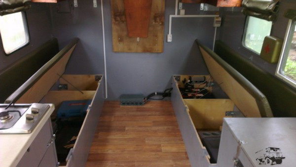

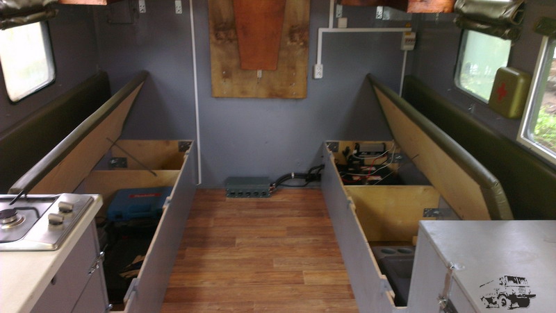

Здравствуйте! Очень много для себя идей почерпнул из вашей темы, очень аккуратно и красиво делаете.
Скажите с чем связана переделка рундуков и самое главное во втором варианте как вы садитесь за стол!? :?

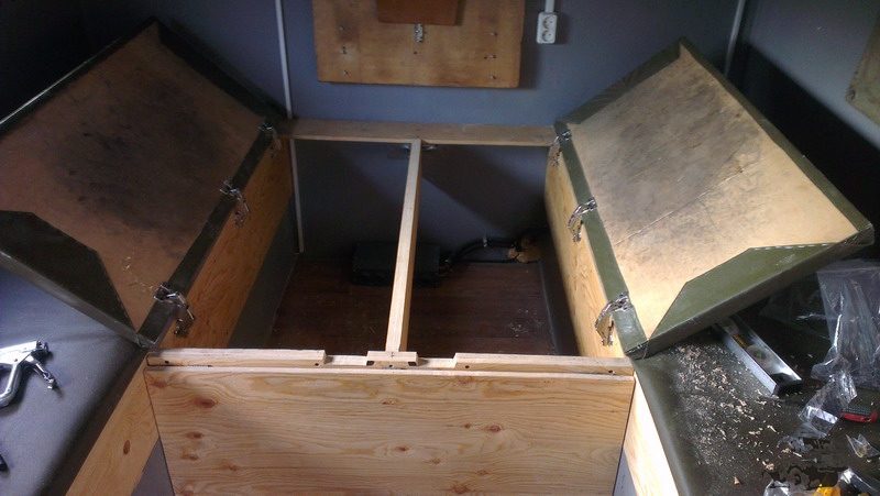

В люках неудобно было стоят. Низко очень было. Да и для мяса и шмурдяка нужно было дополнительно место.
А за столом сидим кто как )) кто-то сидя кто-то полулежа или по узбекски )). Мы больше охотимся, за столом долго не сидим

Здравствуйте! Вы можете сказать ширину боковых рундуков? Тоже хочу делать, а какой ширины делать что бы хватило для спанья не знаю

Hunter29 писал(а):[post]330247[/post] Здравствуйте! Вы можете сказать ширину боковых рундуков? Тоже хочу делать, а какой ширины делать что бы хватило для спанья не знаю
Если ездили в плацкартном вагоне, то можете прикинуть - там 60х165см вроде, я себе планирую 70х185 делать.
