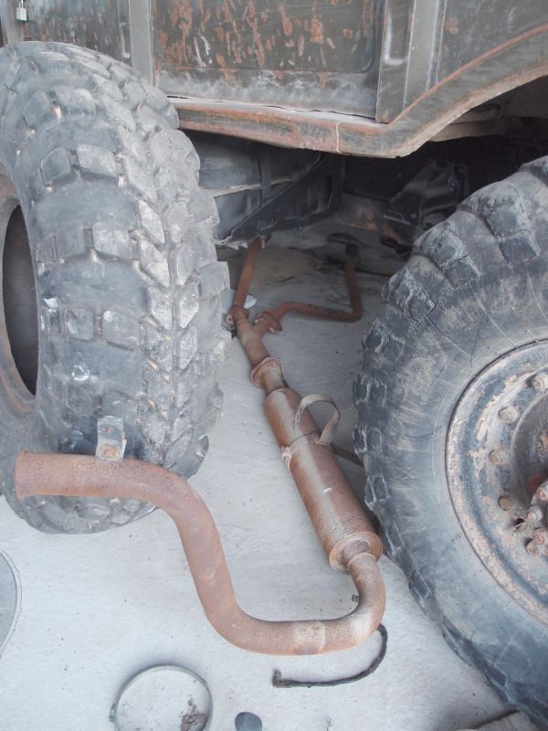

Рулевой редуктор смотрел на раме - убитый. Люфт по вертикали и в закисшем подшипнике крутилась ось, а не подшипник. Сам червяк мыши погрызли. Металлистам до кучи отдали....

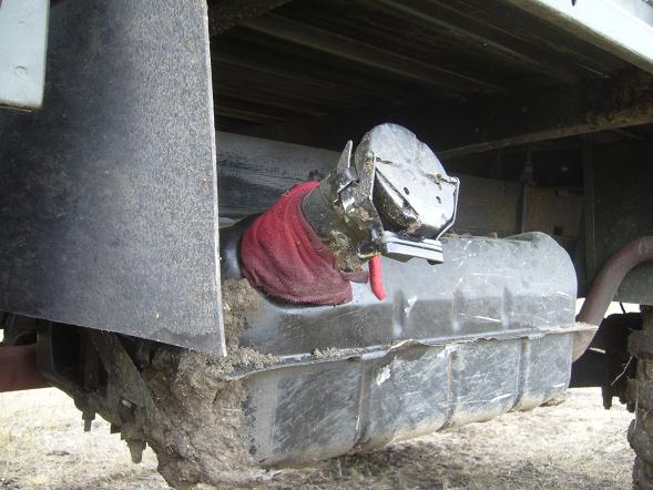

На выходных выезжали всем гаражом
Двумя машинами
. Прицепили на вилку маленького, дабы ресурс и здоровье сохранить и вперёд. Отмахали достаточно бодро около 70км, отцепились и дольше примерно 25-30км каждый своим ходом. При въезде в лагерь в узком месте между скал коварный камень-партизан выскочил из под колеса и рванул горловину бензобака. Прощай 20 литров. Заткнули тряпочкой.

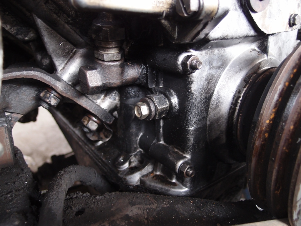

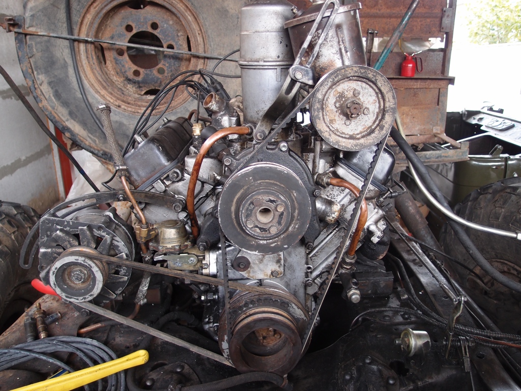

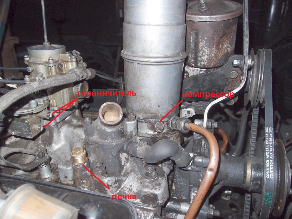

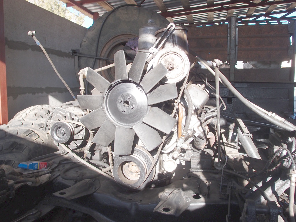

А я вот на выходные потихоньку продолжал готовить шасси под кабину.
В связи с удалением компрессора(подкачка всеравно не работает) и мясорубки, поменял расположение ремней. На генератор отдельный ремень, длиной 1150 - подошел от УАЗика. На помпу и насос купил нестандартный, длиной 1350 - но в принципе чтоб насос стоял ровно нужен 1375. Шкив помпы остался родной, только под него переставил проставку из-под вентилятора. Таким образом получилась соосность по одному ручейку с насосом гура. В принципе проставку можно и проточить, тогда будет полная соосность, но думаю одного ремня хватит.
Заглушил все лишние отверстия. Слив масла с компрессора заглушился свечным ввёртышем в который ввернул обычную заглушку.

л-т писал(а): При въезде в лагерь в узком месте между скал коварный камень-партизан выскочил из под колеса и рванул горловину бензобака. Прощай 20 литров. Заткнули тряпочкой.
и конструкция и качество изготовления баков не на высоте , его в узел должно завязывать , а он не терять герметичность

Домье. писал(а):л-т писал(а): При въезде в лагерь в узком месте между скал коварный камень-партизан выскочил из под колеса и рванул горловину бензобака. Прощай 20 литров. Заткнули тряпочкой.
Сергей ,фантазии тебе не занимать , и ино баки рвутся и текут на ура и ты это прекрасно видел и знаешь
Баки я лично даже на БМП рвал по тупости

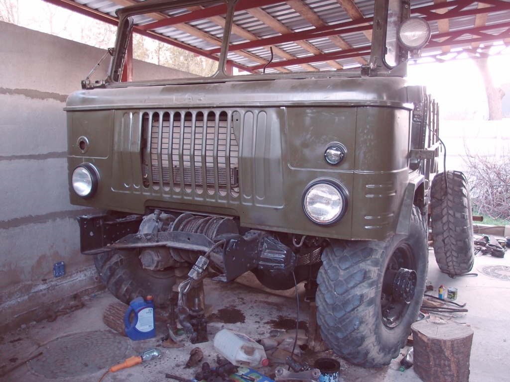

Машина как сходила по хозяйству барахлом всяким гружёная, так и стоит пока. За последнее время почти установлен бак от 131-го и сейчас на яме не спеша устанавливается КОМ, рычаг и кардан лебёдки. Нет особо времени заниматься, много уходит на всякую переделку документов и привыкание к новой жизни.

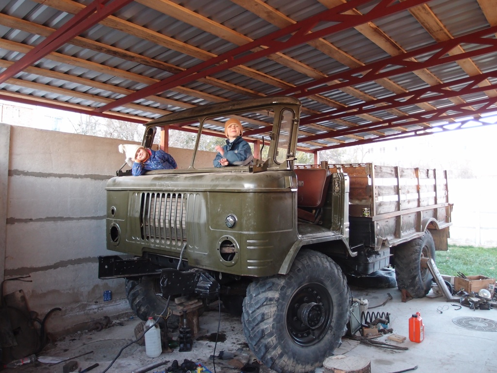

Бэшка №2 потихоньку оживает.

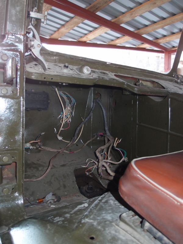

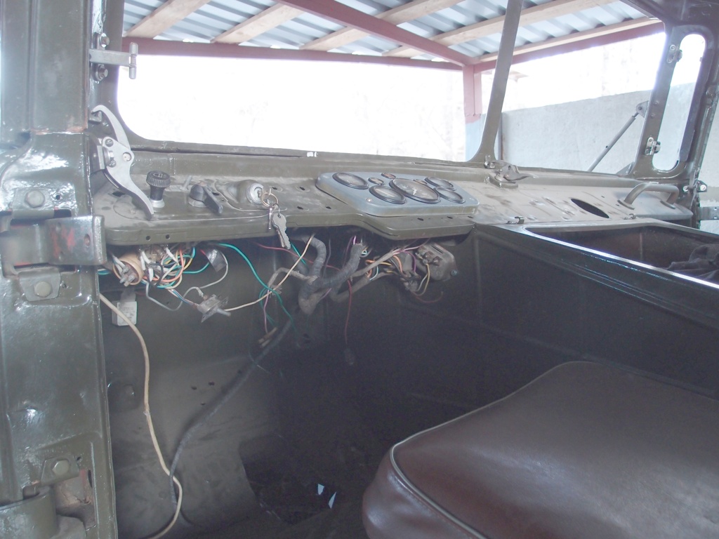

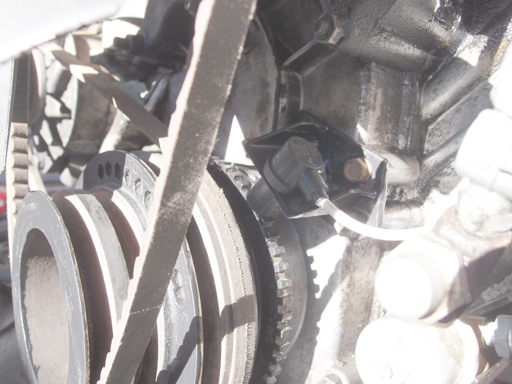

Пока искал новый радиатор, решил всё же установить МПСЗ. Проточил шкив КВ и приварил к нему зубчатый венец от инжекторной волги. Сделал крепления датчика КВ, благо на крышке прям как для него есть резьбовые крепления. Всё остальное буду делать позже, пока поставлю родное зажигание, а то очень охота прокатиться
Кабина встала только на родных кронштейнах, да и то , рамка жалюзей справа чуть мешает.
Проводку удалось восстановить старую.

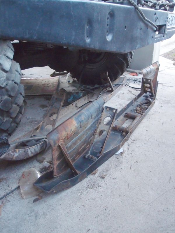

Съездил недавно на ремзавод, очень удачно. Приобрел резину, лебедку, ГУР, выхлопную и бампер
