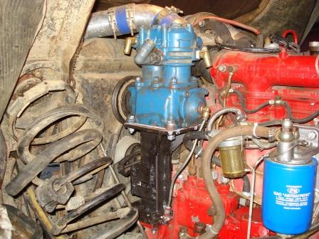

А к чему компрессор крепится? К головке блока или к термостату?

57zxc писал(а):А к чему компрессор крепится? К головке блока или к термостату?
ну про термостат я вообще не понял,а так плита переходная под компрессор крепится на место штатного компрессора,на передней крышке

Сори, не верно спросил, имелось ввиду к чему крепится растяжка компрессора (которая сверху компрессора) для жесткости конструкции.

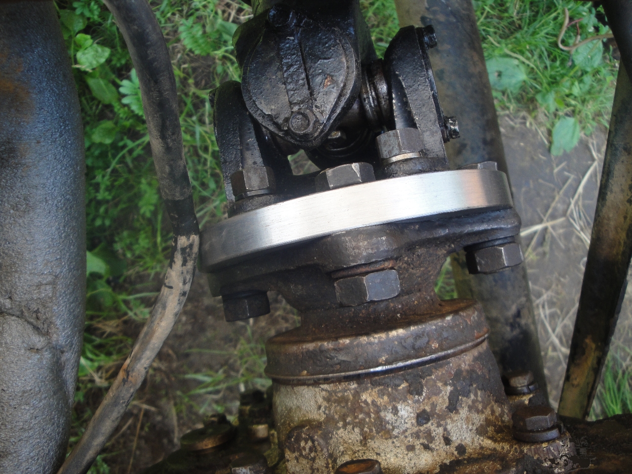

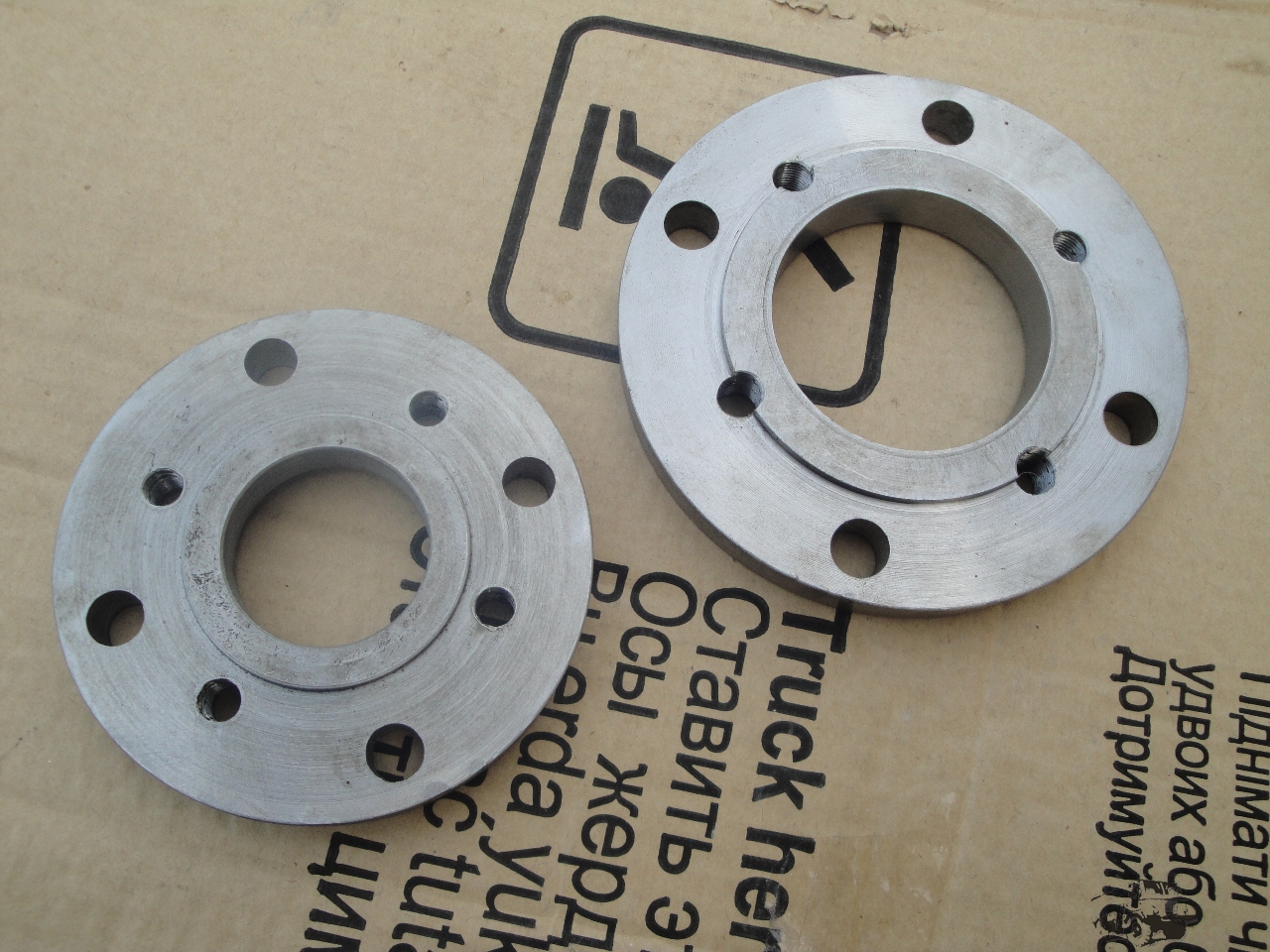

Переходные шайбы на КПП иКОМ

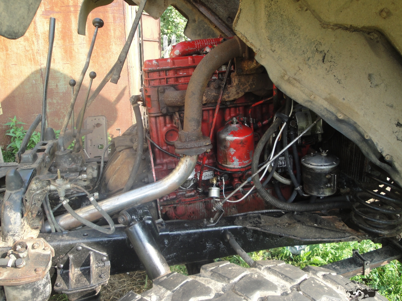

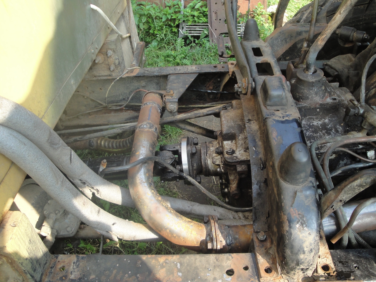

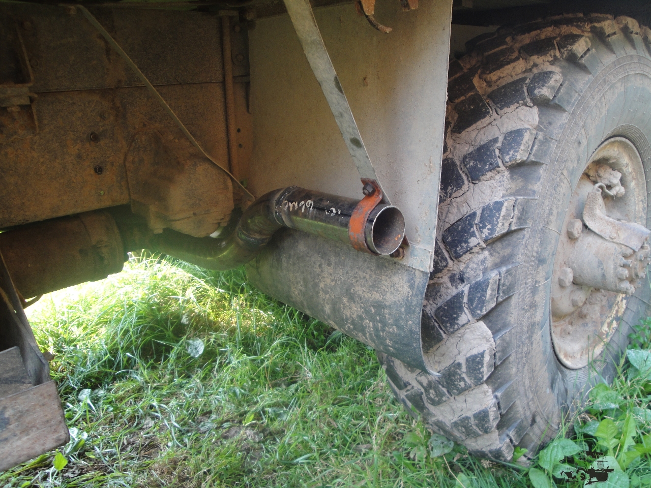

Выхлопная система

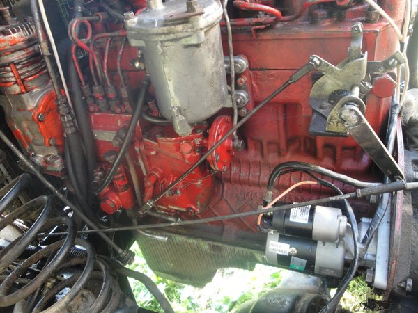

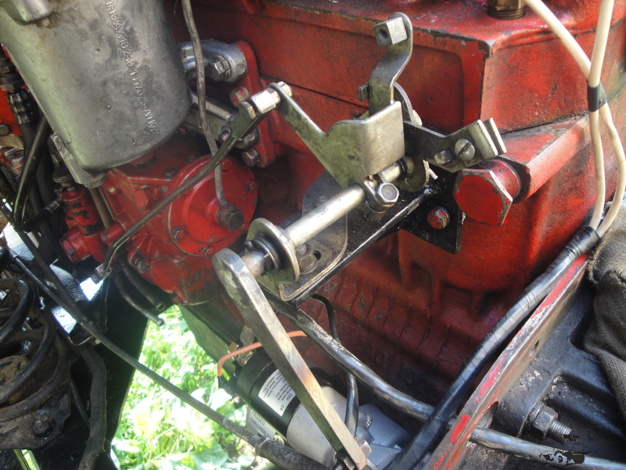

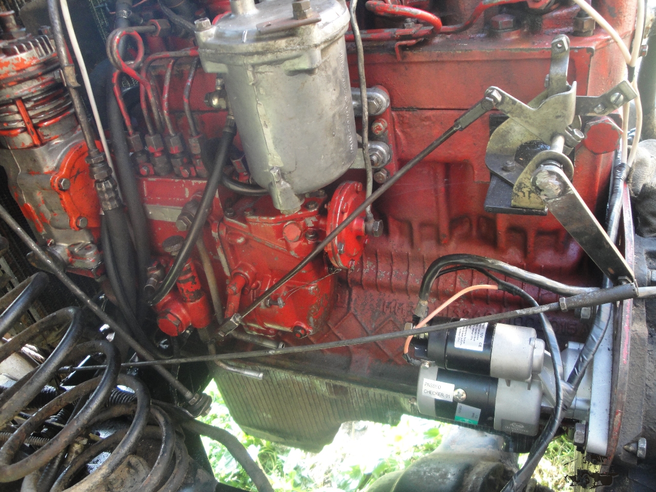

Привод акселератора.

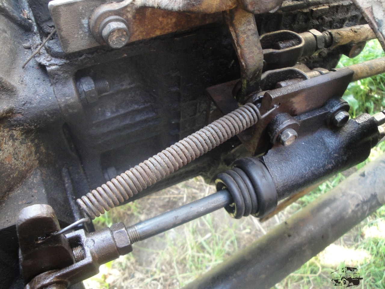

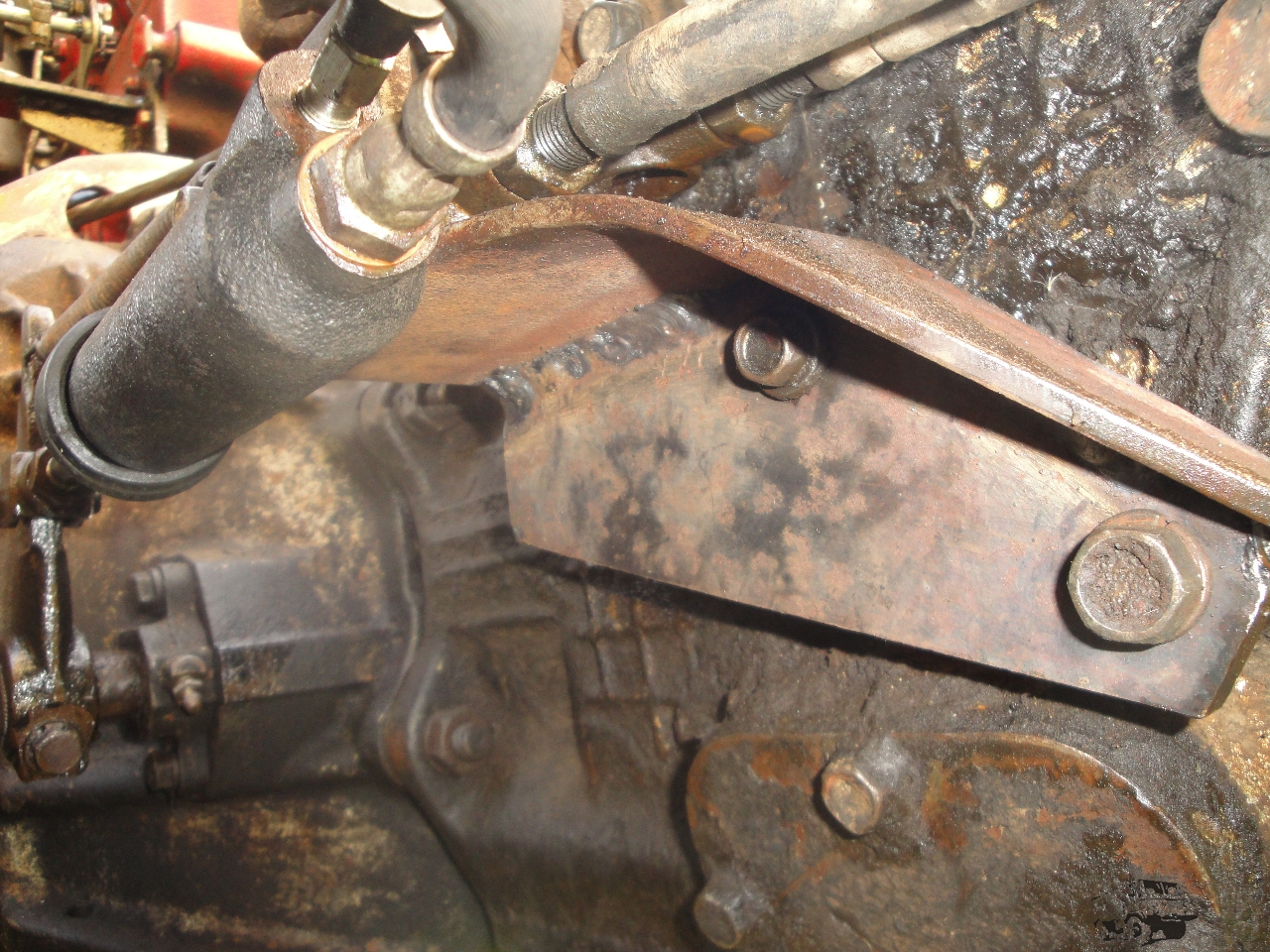

Кронштейн рабочего цилиндра сцепления

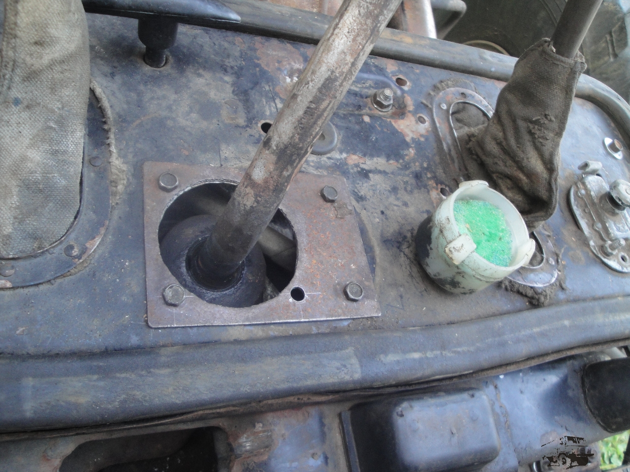

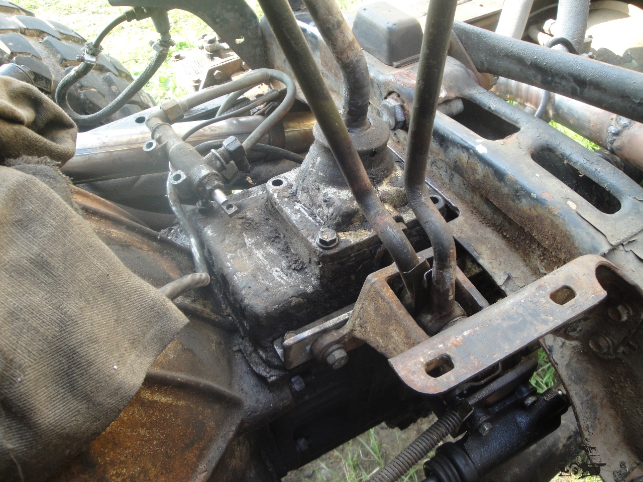

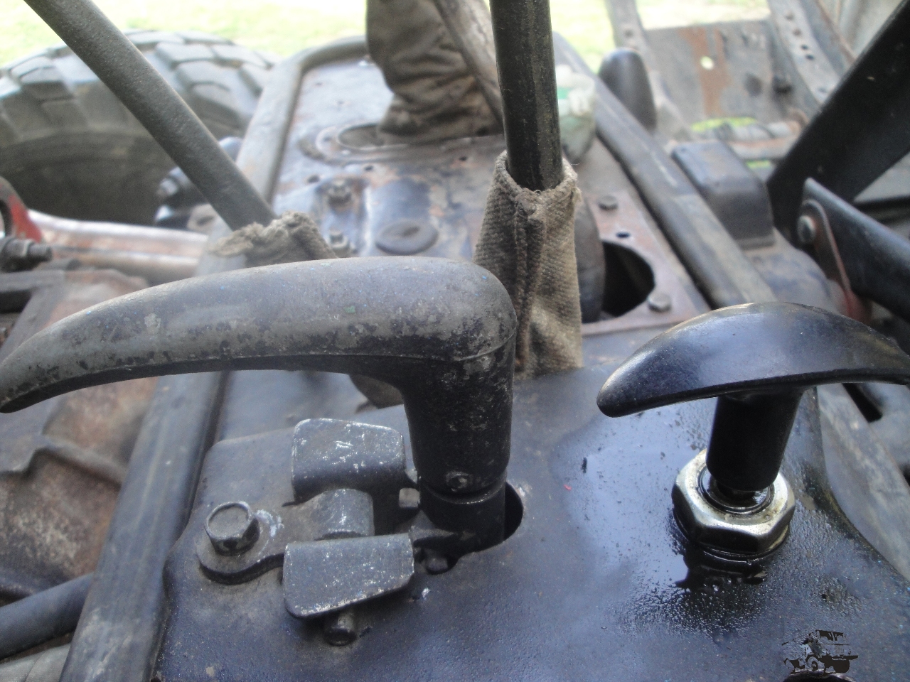

Чтобы не резать полик решили согнуть рычаги раздатки.

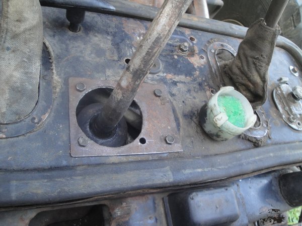

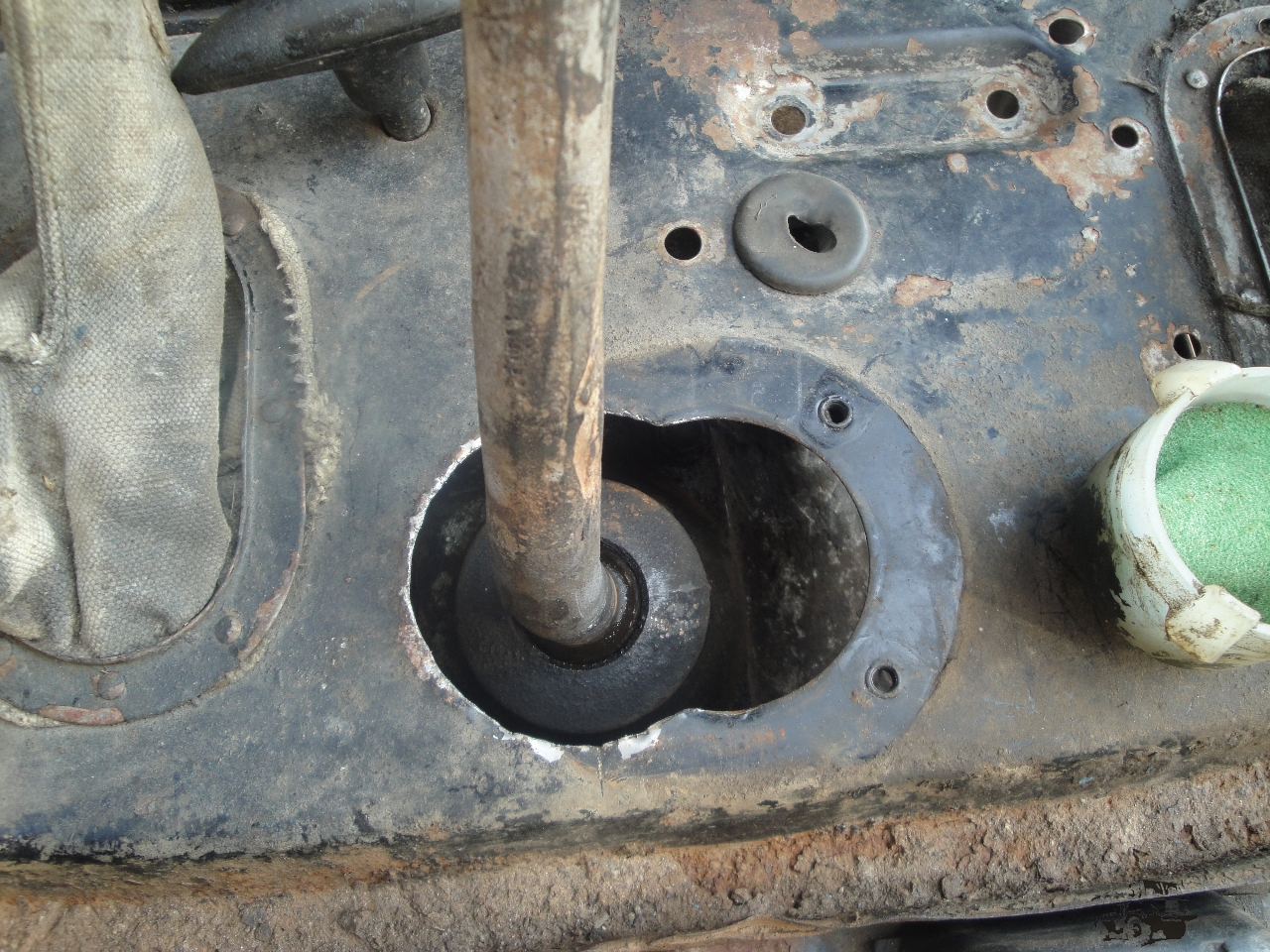

Рычаг КПП ушел чуть влево.

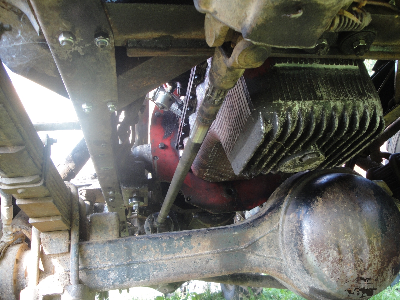

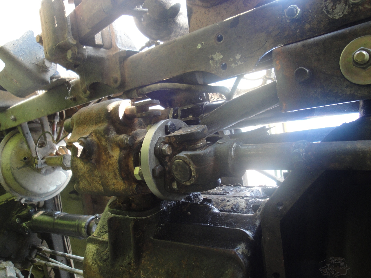

Полуось с УАЗа не плохо подошла для удлинения кардана на лебедку.

IVAN 37 писал(а):[post]339601[/post] Переходные шайбы на КПП иКОМ
можно было бы просто сменить фланец кома и поставить от уаза фланец редуктора мостов

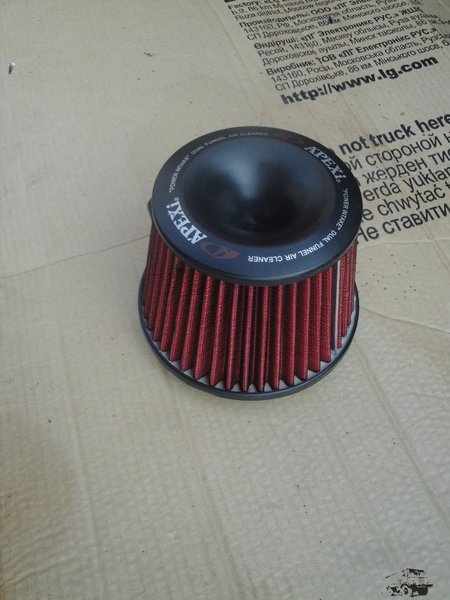

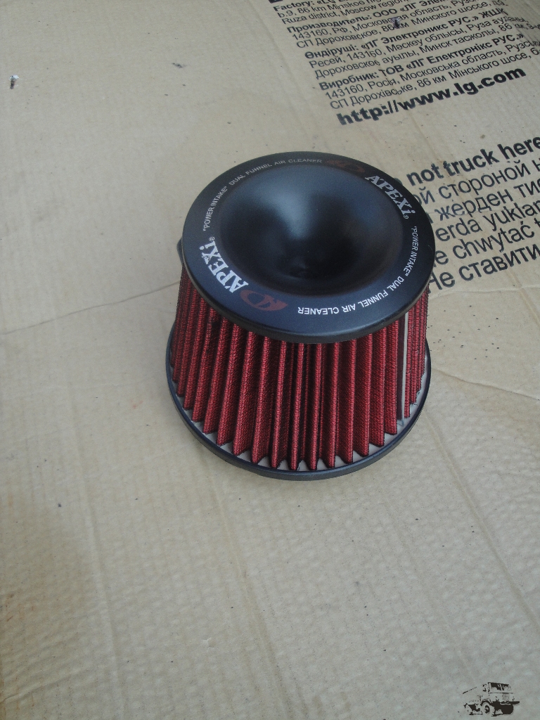

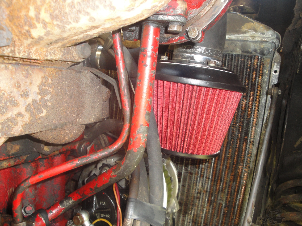

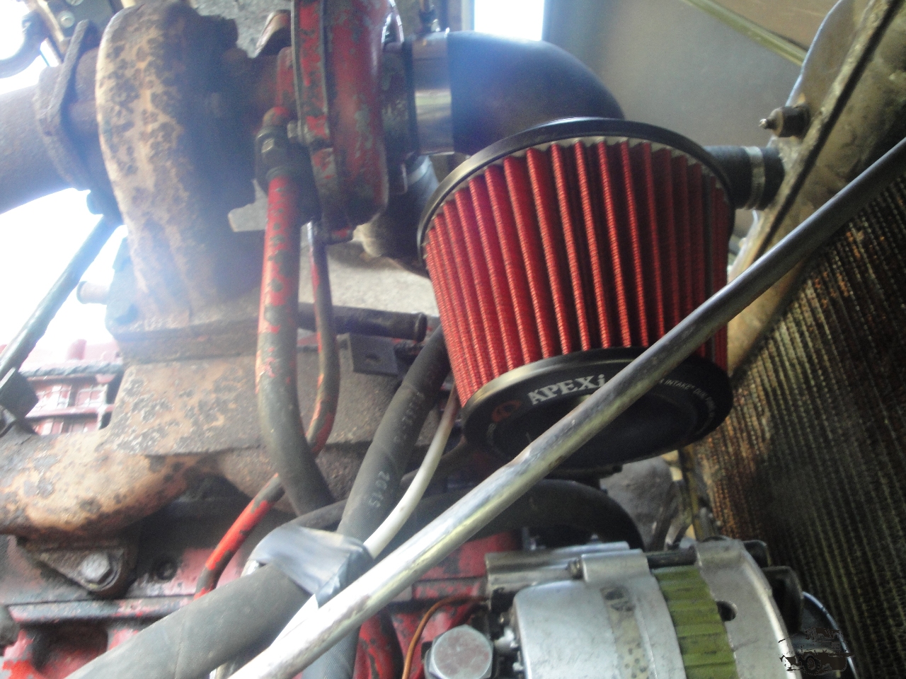

Хозяин авто просил не занимать место за кабиной стандартным воздушным фильтром.Пришлось поставить такой.

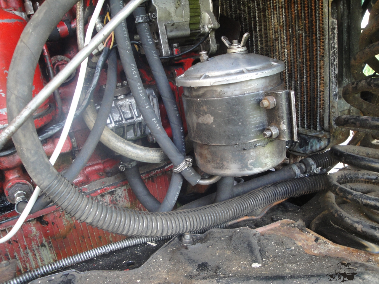

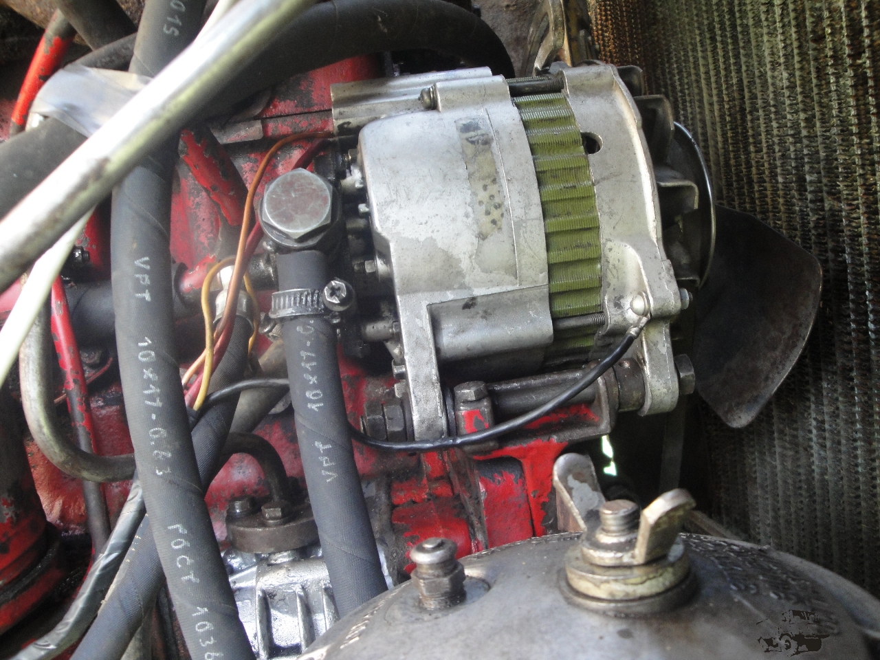

Бачек ГУР закрепили на крышке шестерен.

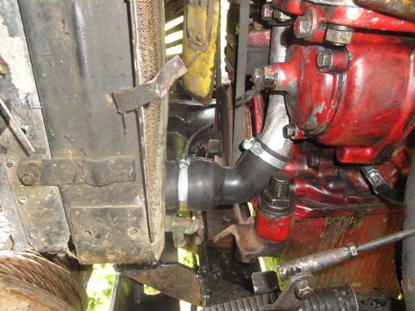

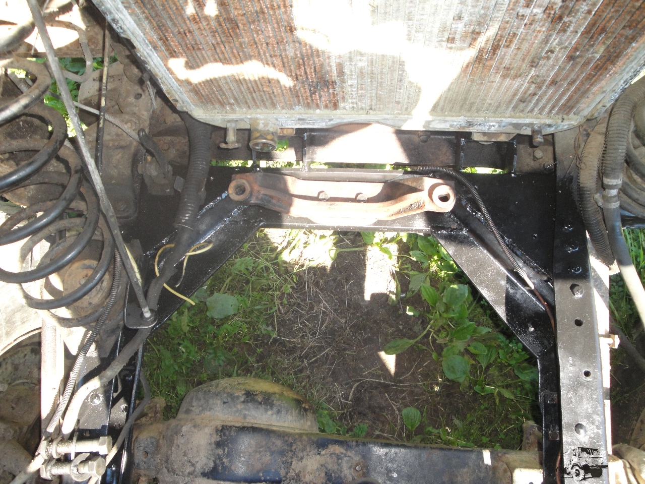

Более менее подошел нижний патрубок радиатора с Бычка
